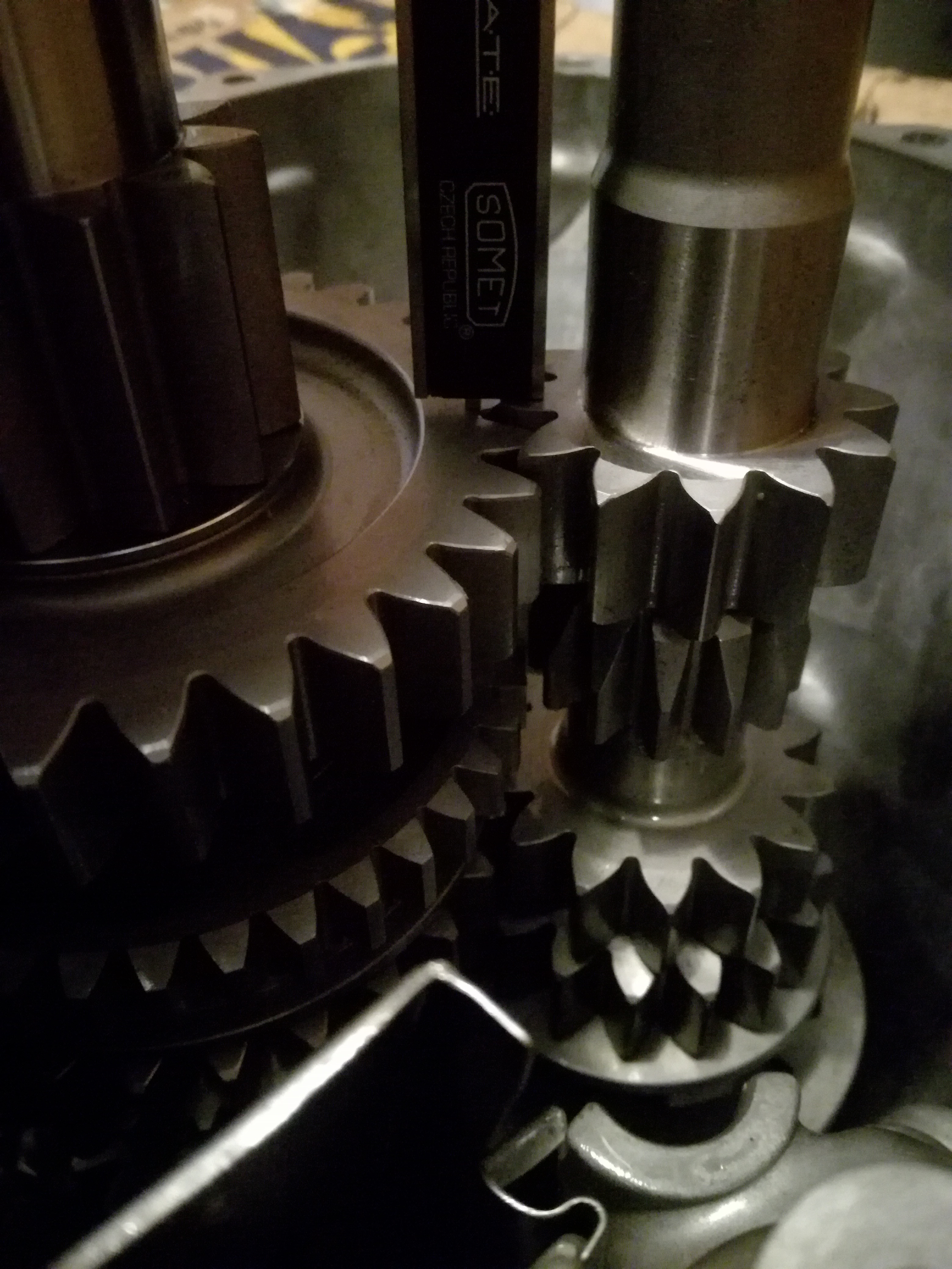

při vymezování vůle na difu jsem si vzpomněl, že je ještě potřeba ubrousit dvě žebra kolem něho, aby se mohl vůbec otočit a nezasekával se o šrouby HaHaaa
PS: stačilo obrousit méně, ale já když se rozvášním... pořádnej výtlem

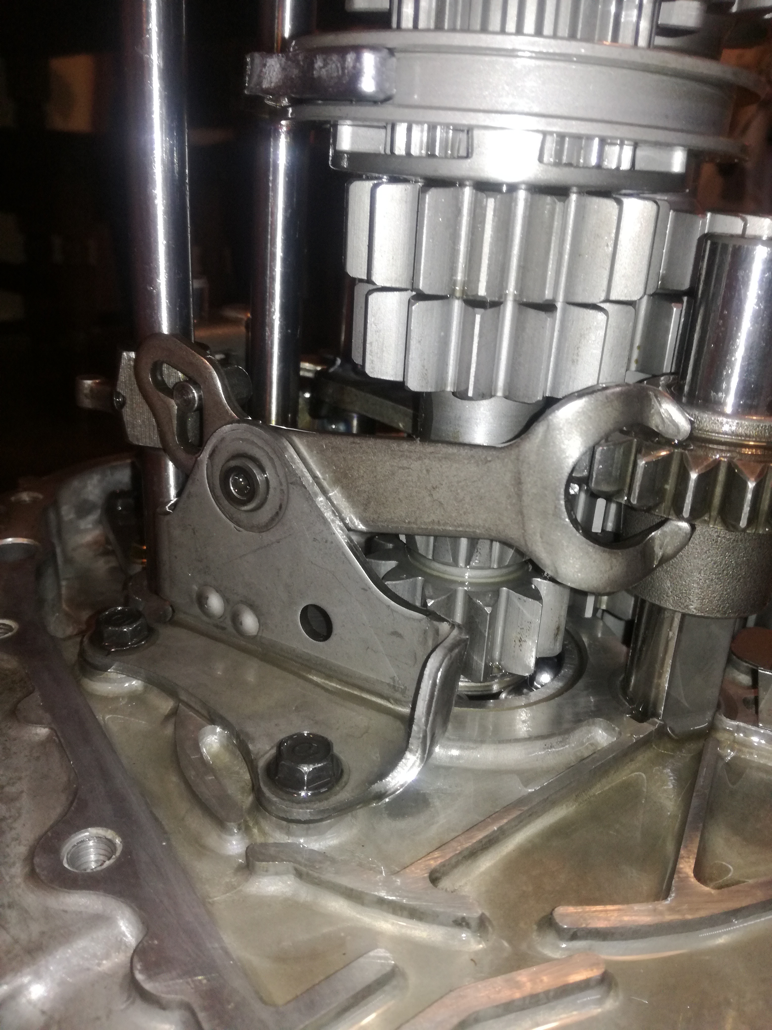

Tak přesně sem musí přijít pojistný kroužek (vymezovací podložka), kterým se vymezí vůle mezi ložiskem a obalem skříně.
Fotka je bez kroužku jen pro upřesnění, vůle se měří spolu s ním. Požadovaná je 0 - 0,10 mm.
Mně to vyšlo na kroužek o síle 1,30 mm při +/- nulové vůli.

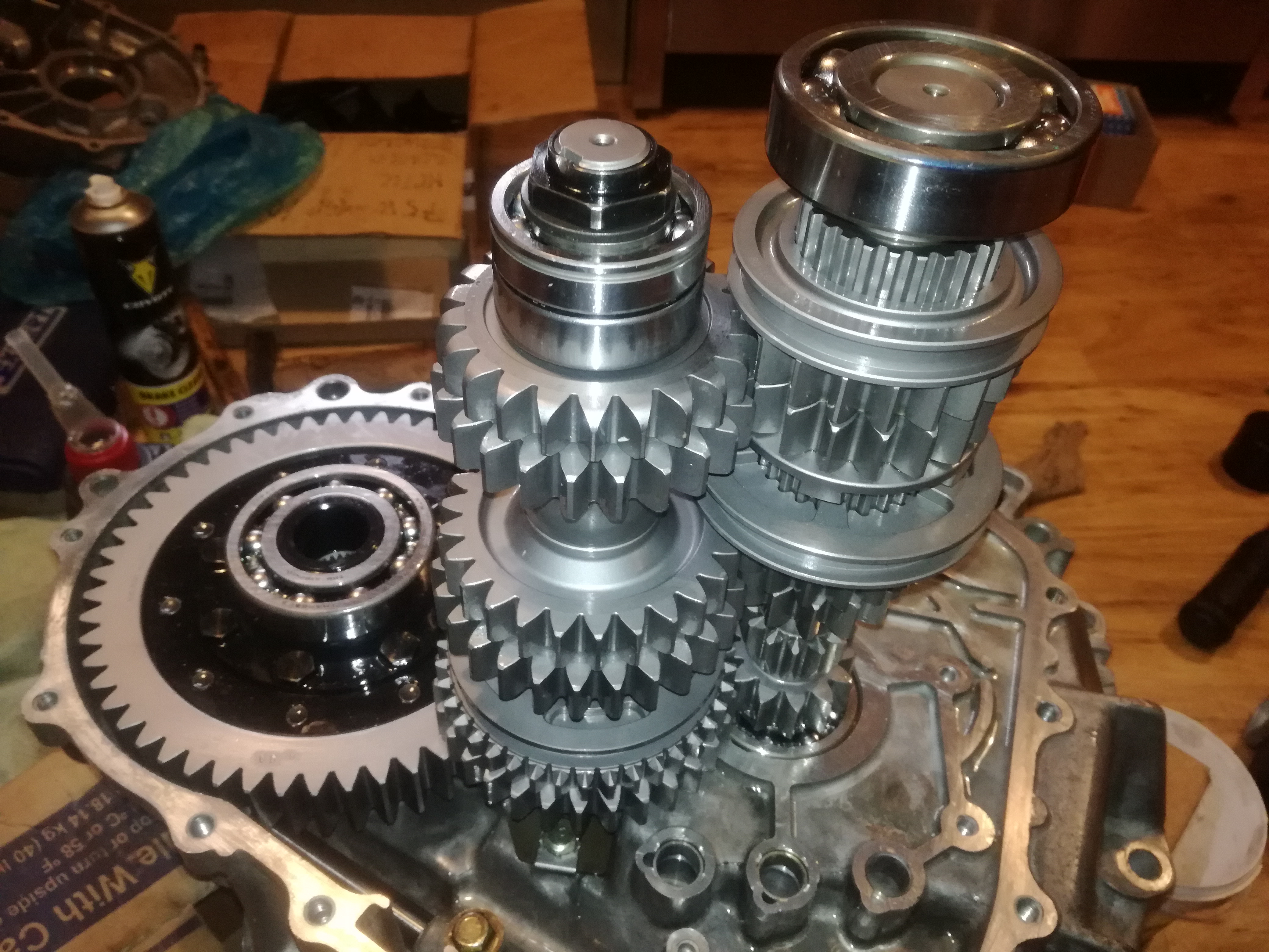

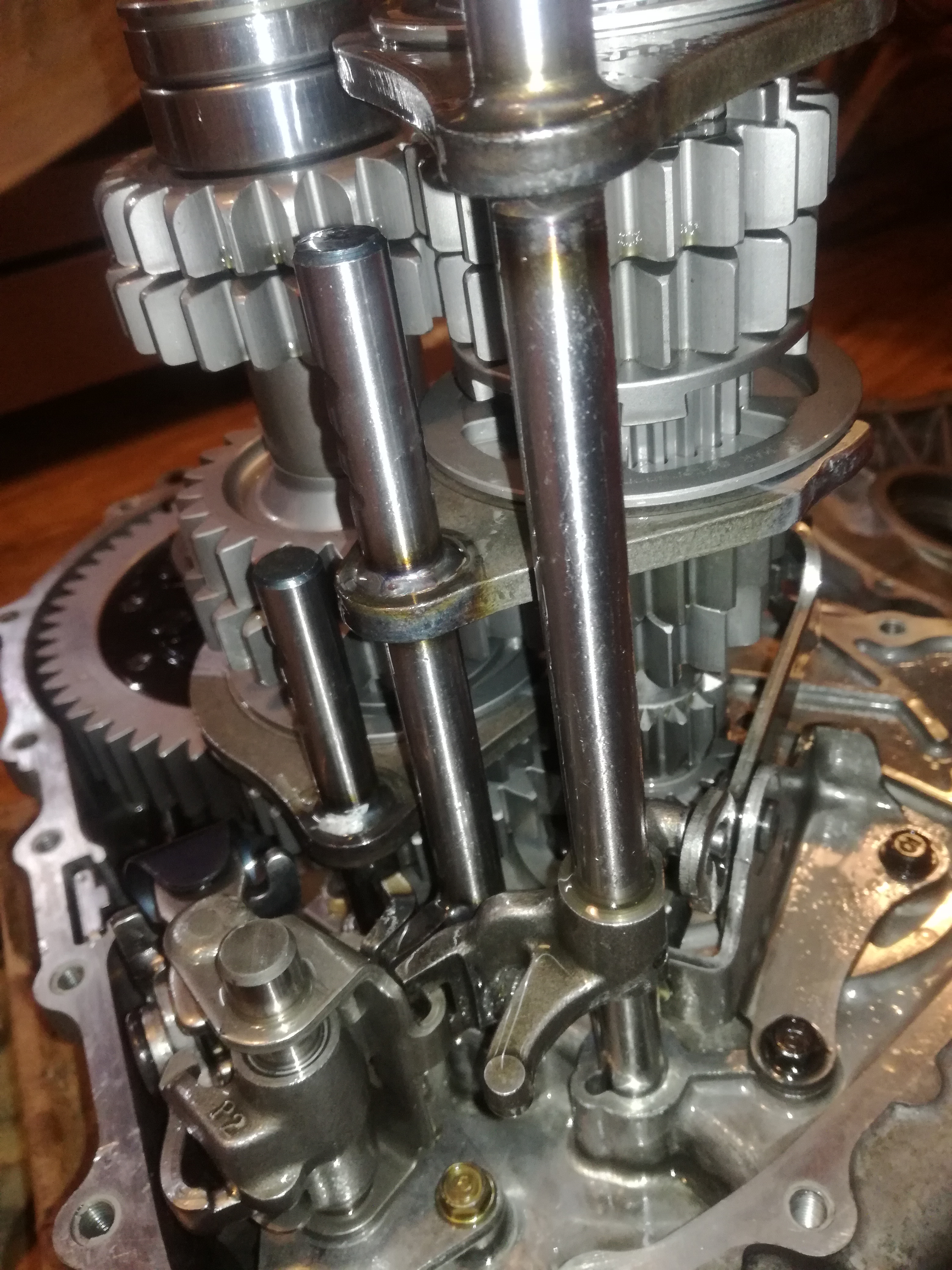

PříspěvekZaslal: 1.12.2020 , 13:39   Citovat
Tak jak jsem měřil, dostal jsem se na 0,18 mm axiální vůli hl. hřídele, což je standard..
..akorát je špatně vystředěná oproti té druhé Smutný
V týdnu mi přišly podložky, tak si s tím dnes budu hrát Úsměv
IMG_20201124_012912_1.jpg, 3.73 MB
Příspěvky: 4391 1990 CR-X

PříspěvekZaslal: 13.12.2020 , 1:53   Citovat
PŘEVODOVKA DOKONČENA Je to tam. Je to tam. Je to tam.

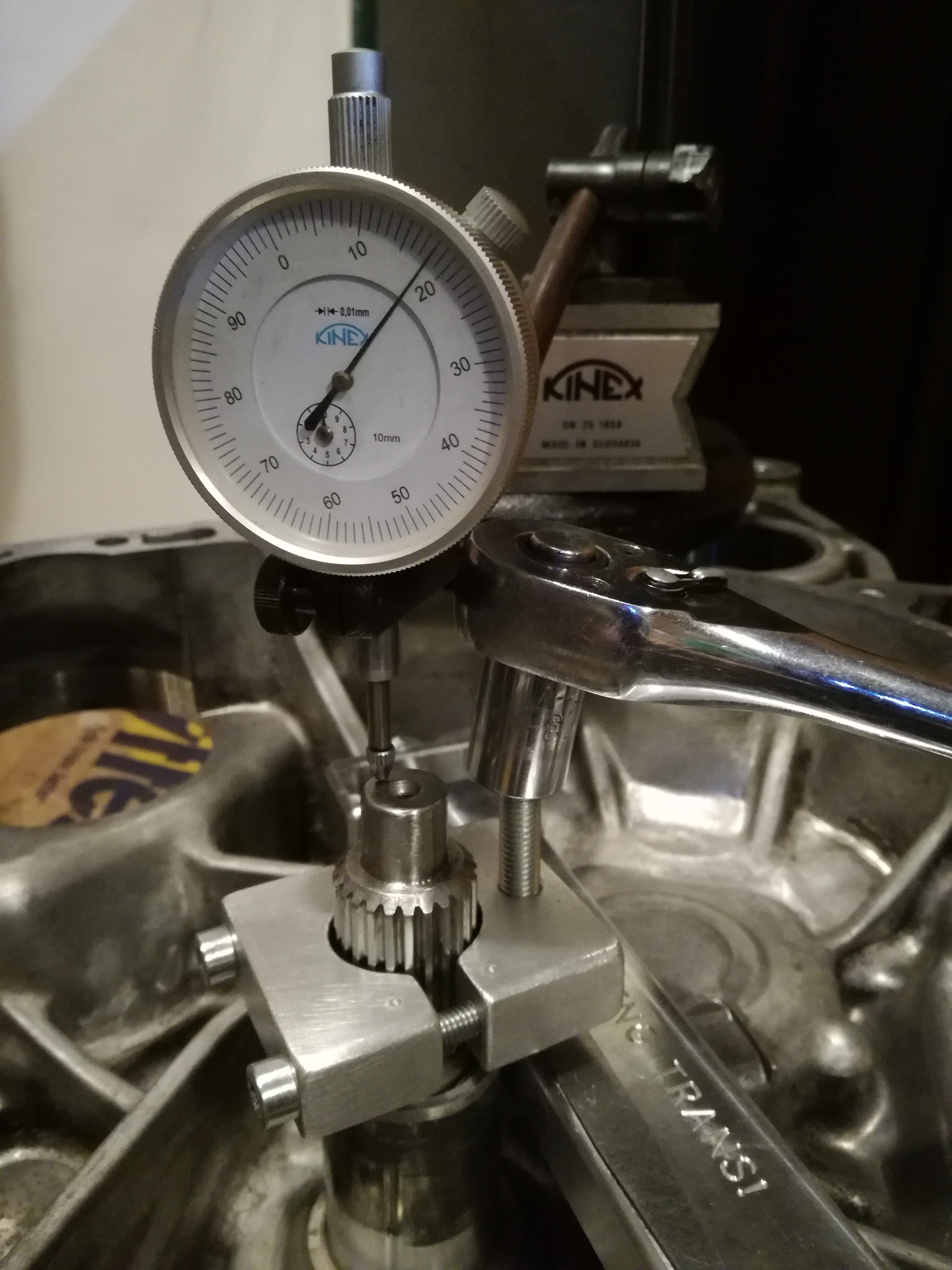

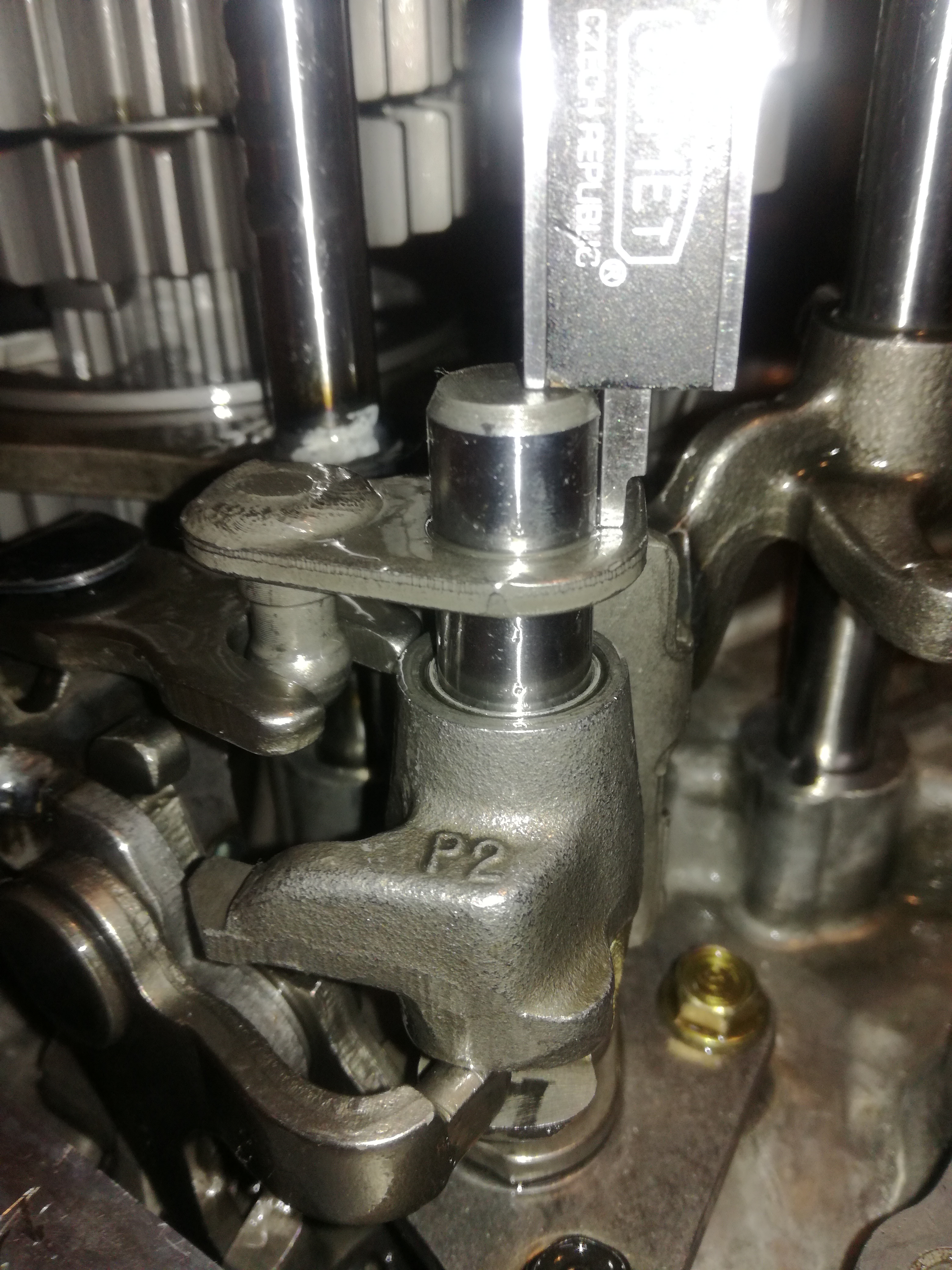

PříspěvekZaslal: 13.12.2020 , 1:58   Citovat
momentky z montáže:
správnou pozici hřídelí jsem vychytal různou tlouštkou podložek na přesných 1,9 mm Úsměv
Jedná se o míru na fotce, kterou jsem měřil přes alu bloky odčítáním kouř
IMG_20201201_184344_1.jpg, 3.45 MB

PříspěvekZaslal: 13.12.2020 , 2:06   Citovat
a tady pár detailů Velmi šťastný
RASTA je teď offline  RASTA
PříspěvekZaslal: 13.12.2020 , 2:26   Citovat
Na diferáku jsem nastavil vůli 0,03 mm a na hl.hřídeli 0,13 mm Úsměv
a navíc jsem tam dal tvrdé pružiny vidliček Velmi šťastný

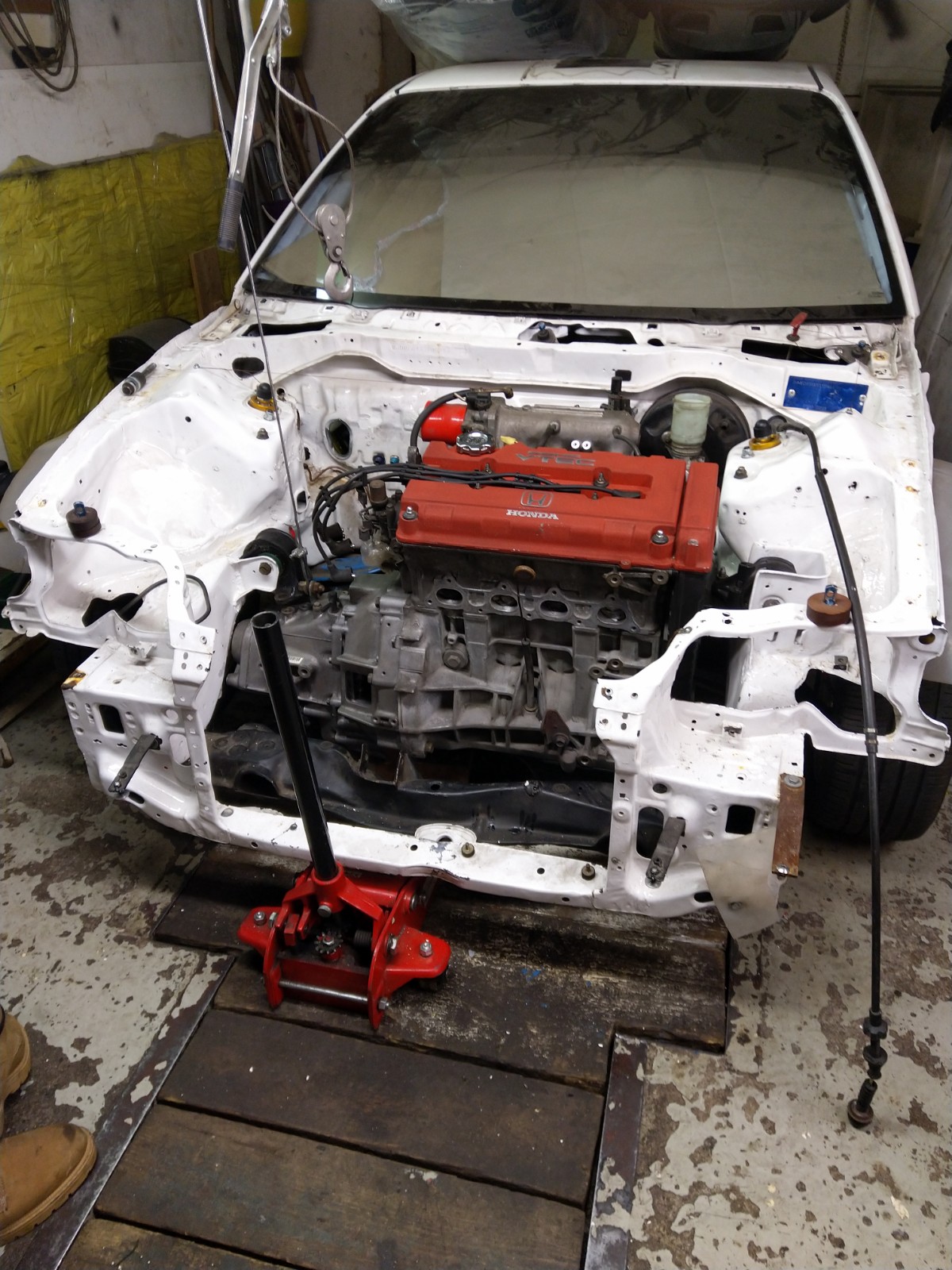

PříspěvekZaslal: 23.1.2021 , 10:30   Citovat
vize krapet nevyšla HaHaaa
ale na usazení se pracuje, ne že ne Úsměv

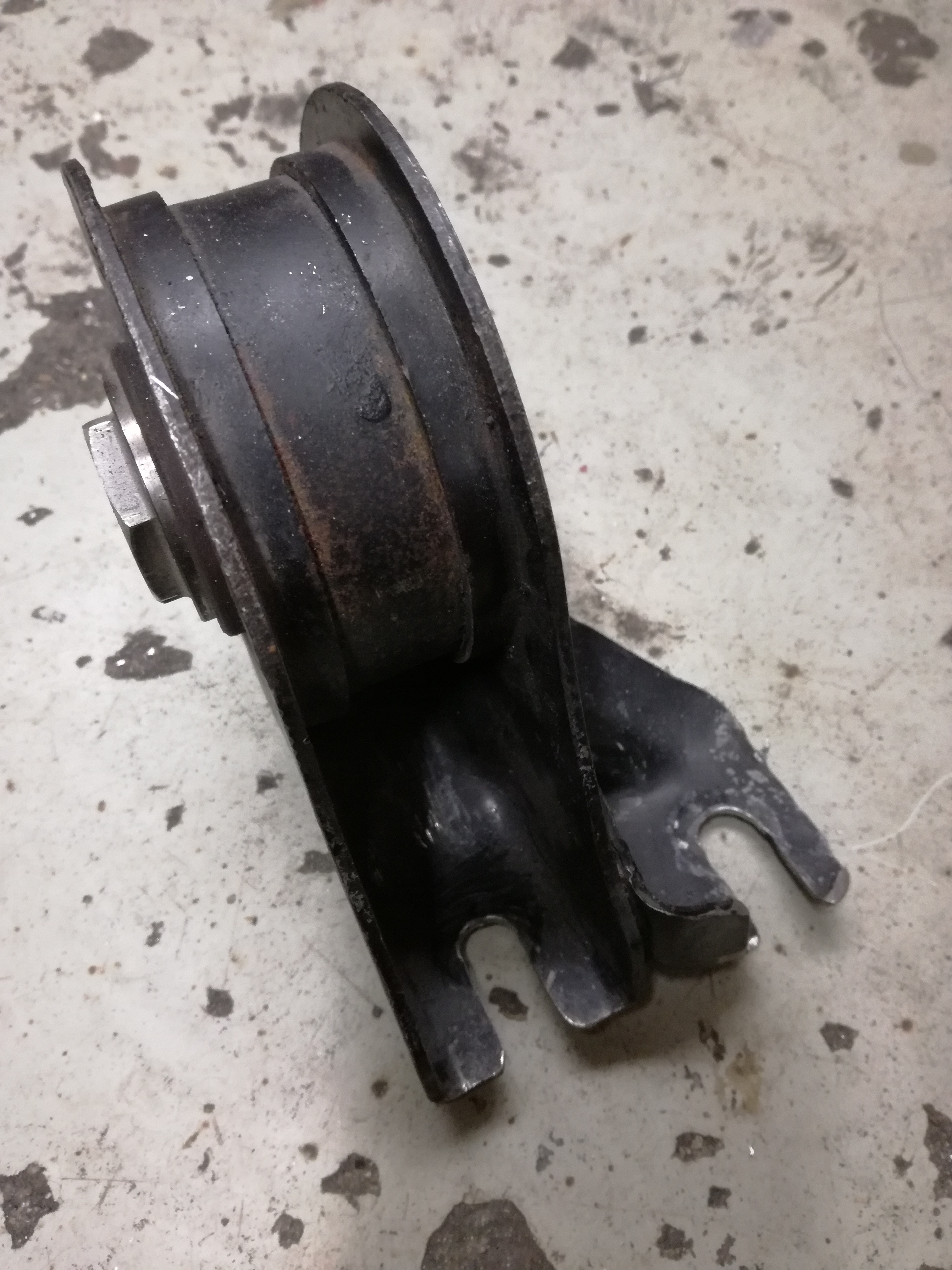

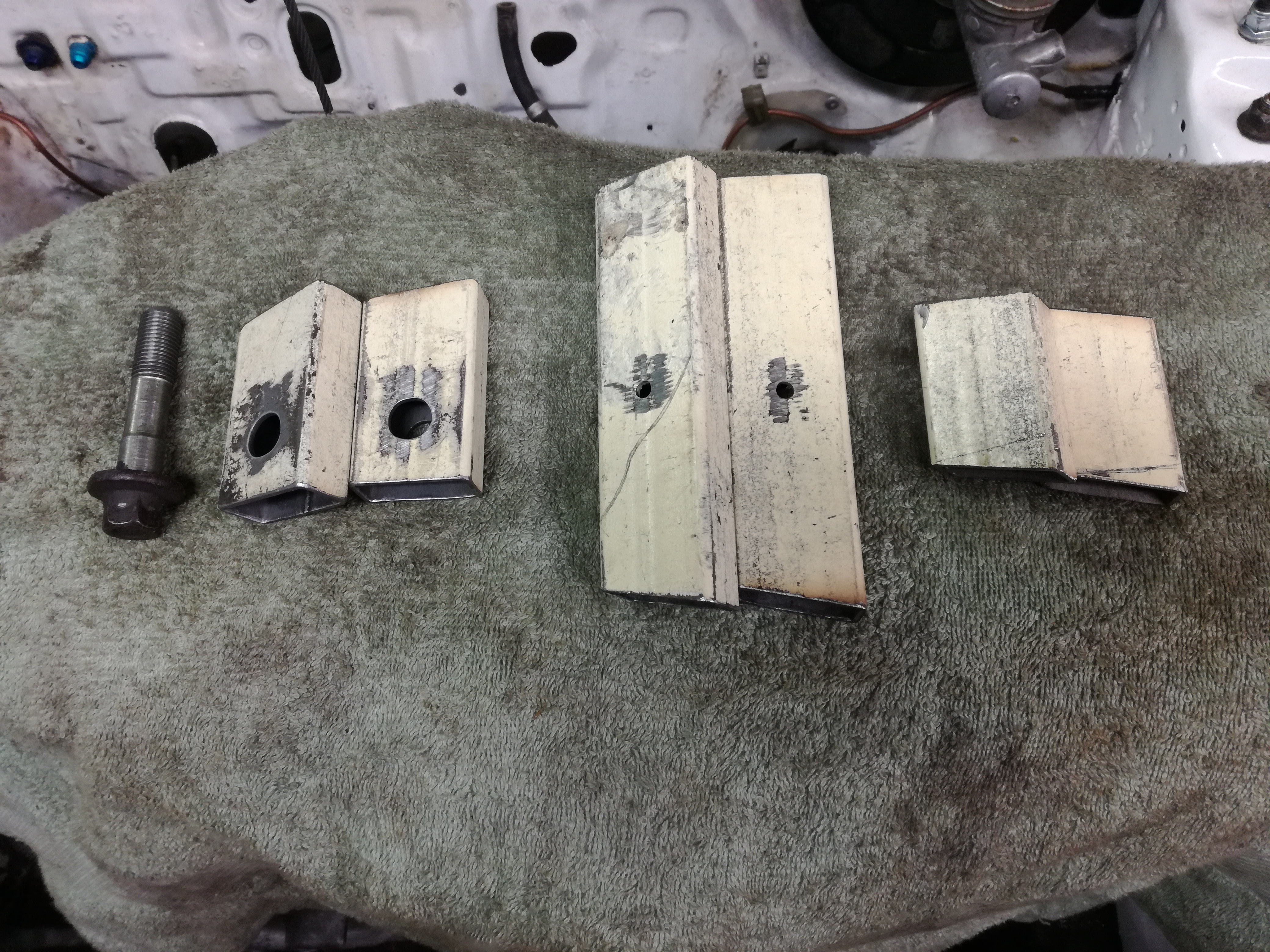

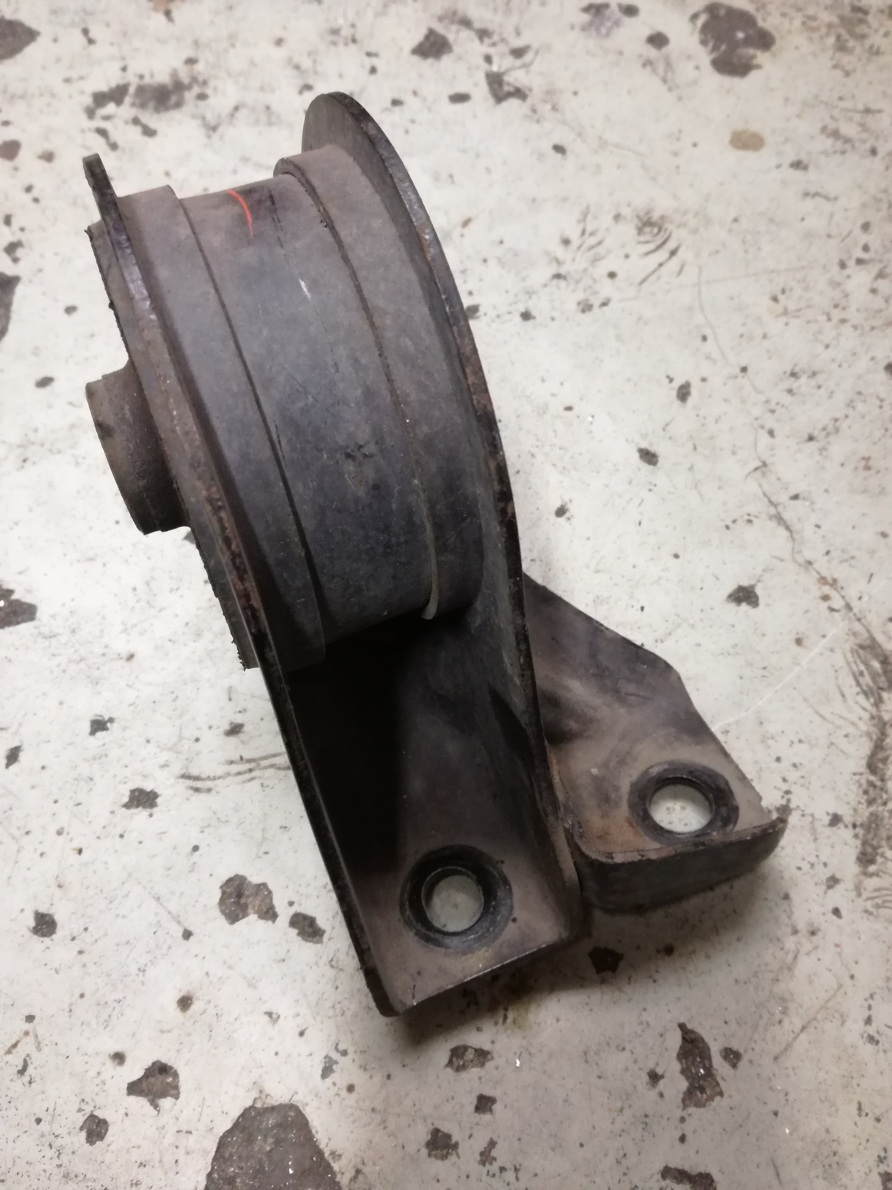

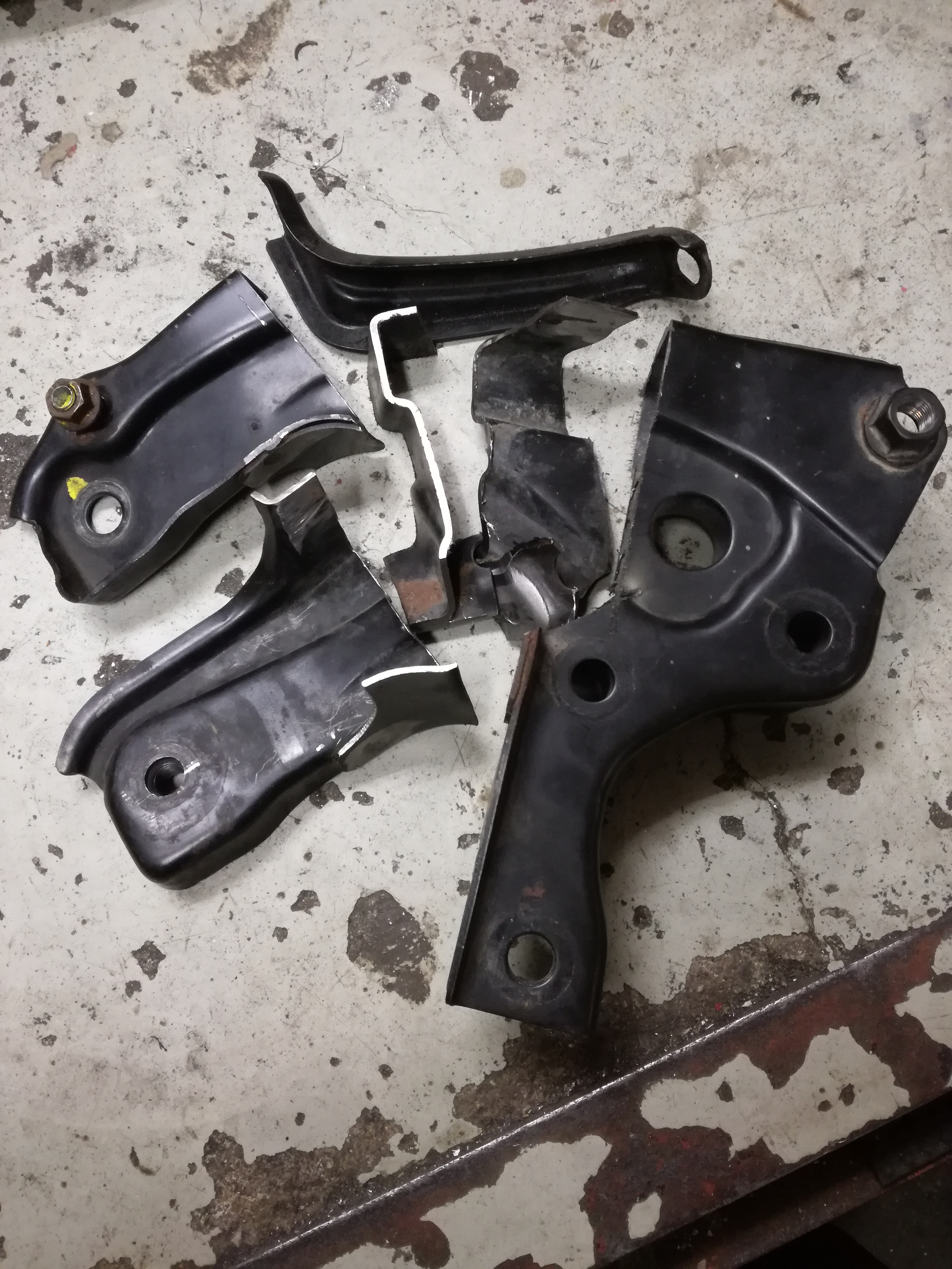

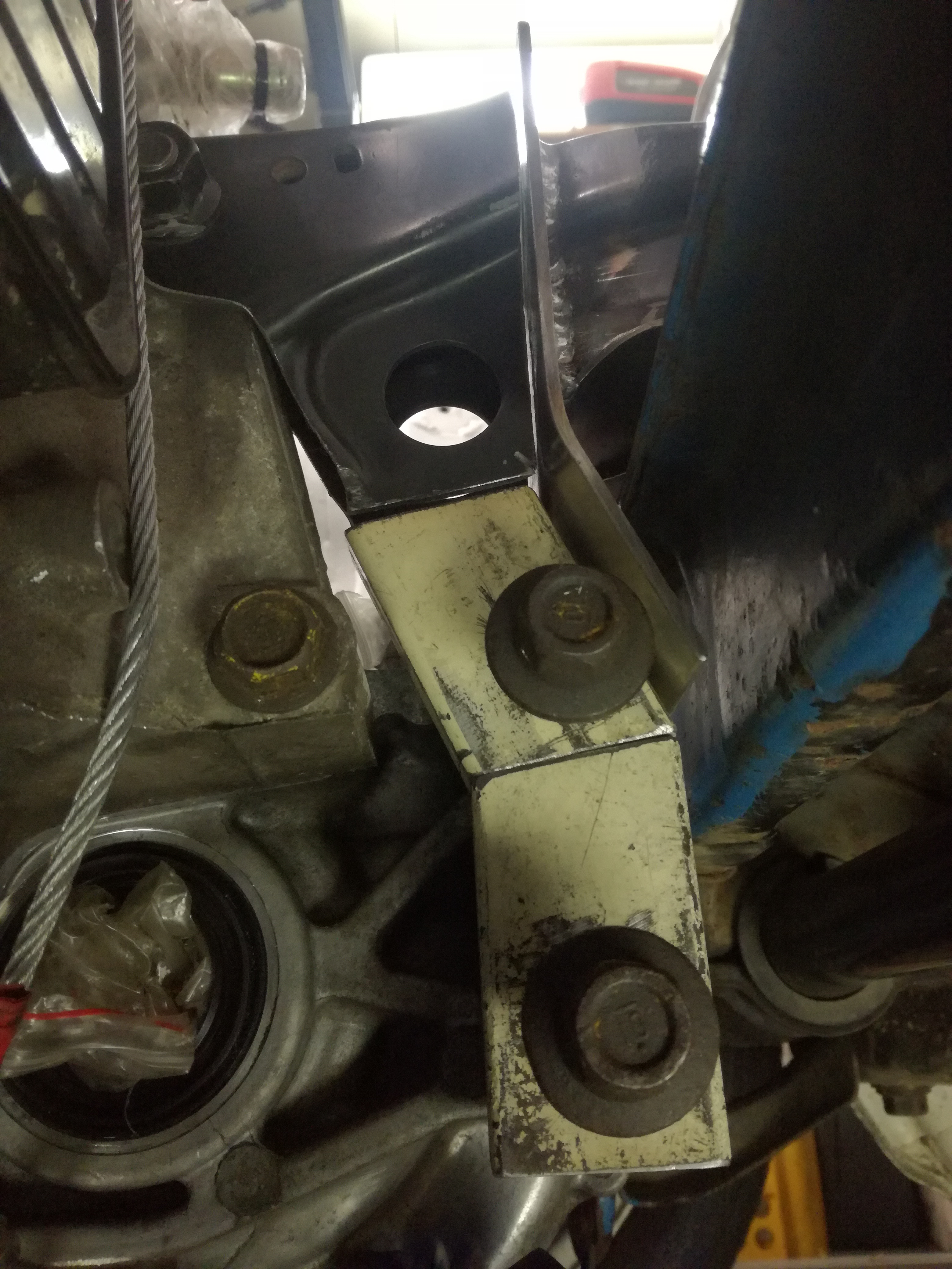

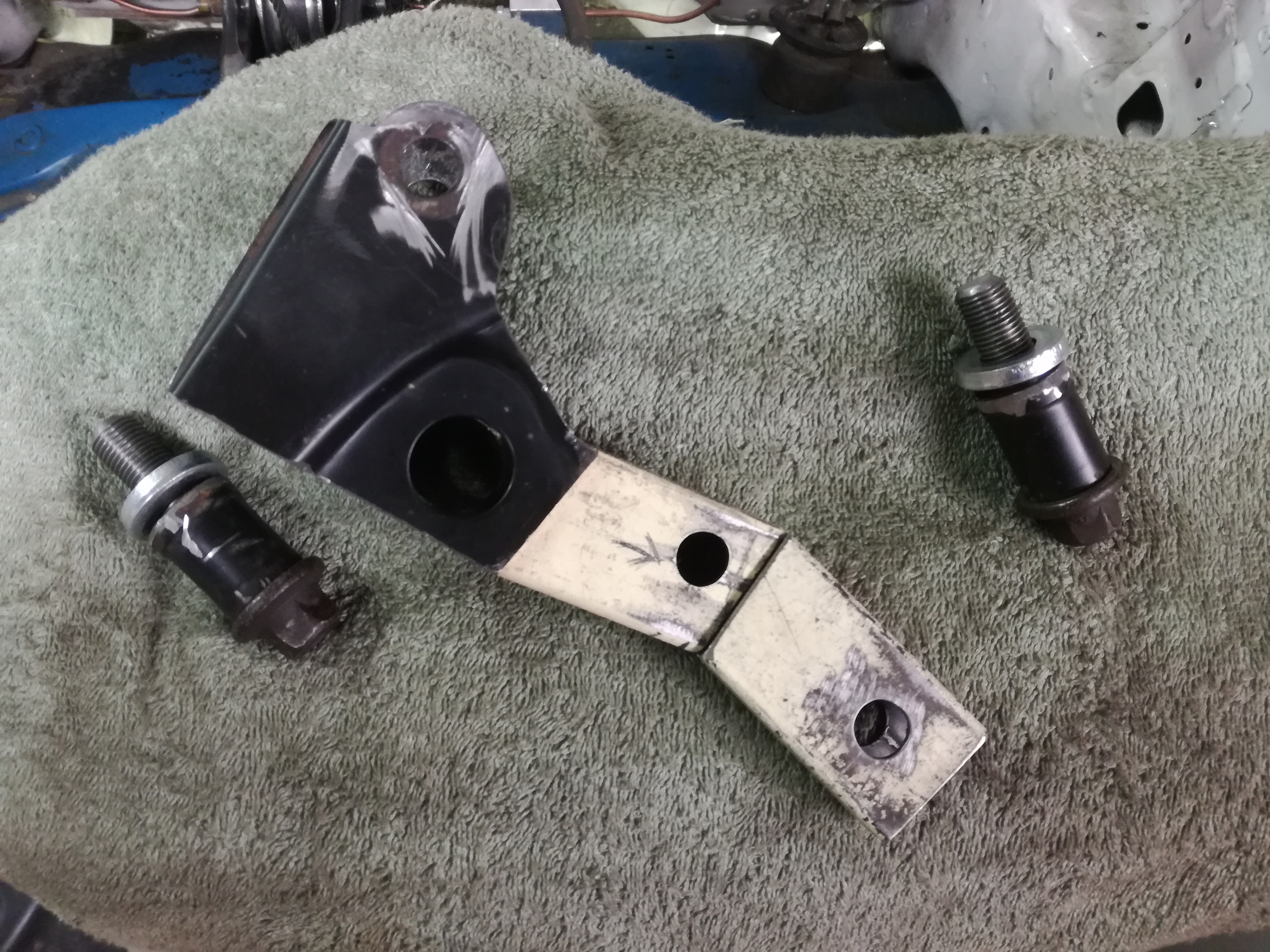

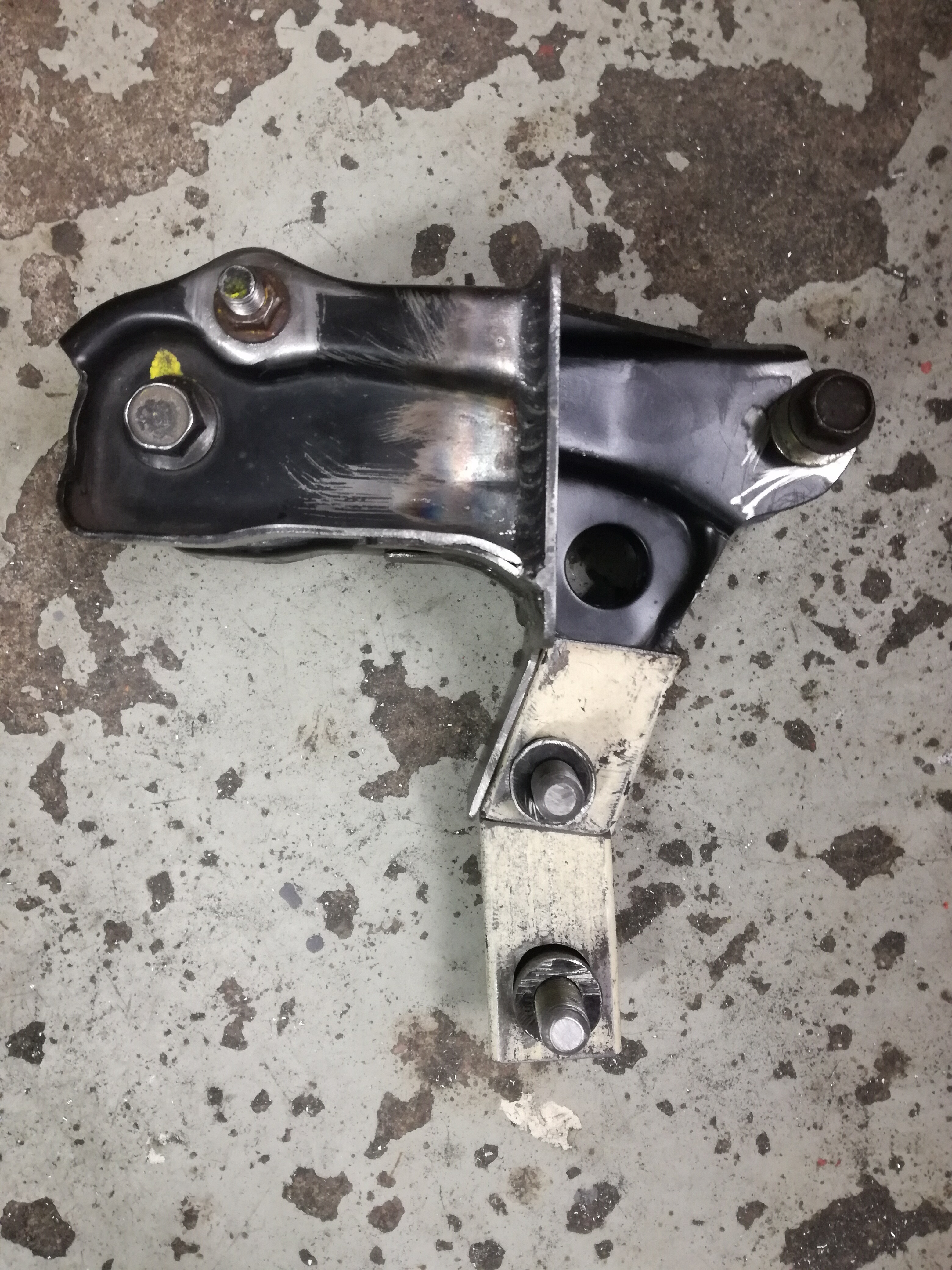

Vyrábím zadní držák převodovky/motoru a pak mě čeká ještě pravý Velmi šťastný
Jako základ jsem použil silent EE8 a držák z Acca 6g (co dům dal HaHaaa )...zbytek železo, bruska a svářečka Úsměv
IMG_20210125_120553.jpg, 3.72 MB
IMG_20210125_120636.jpg, 3.84 MB
IMG_20210125_120659.jpg, 3.77 MB

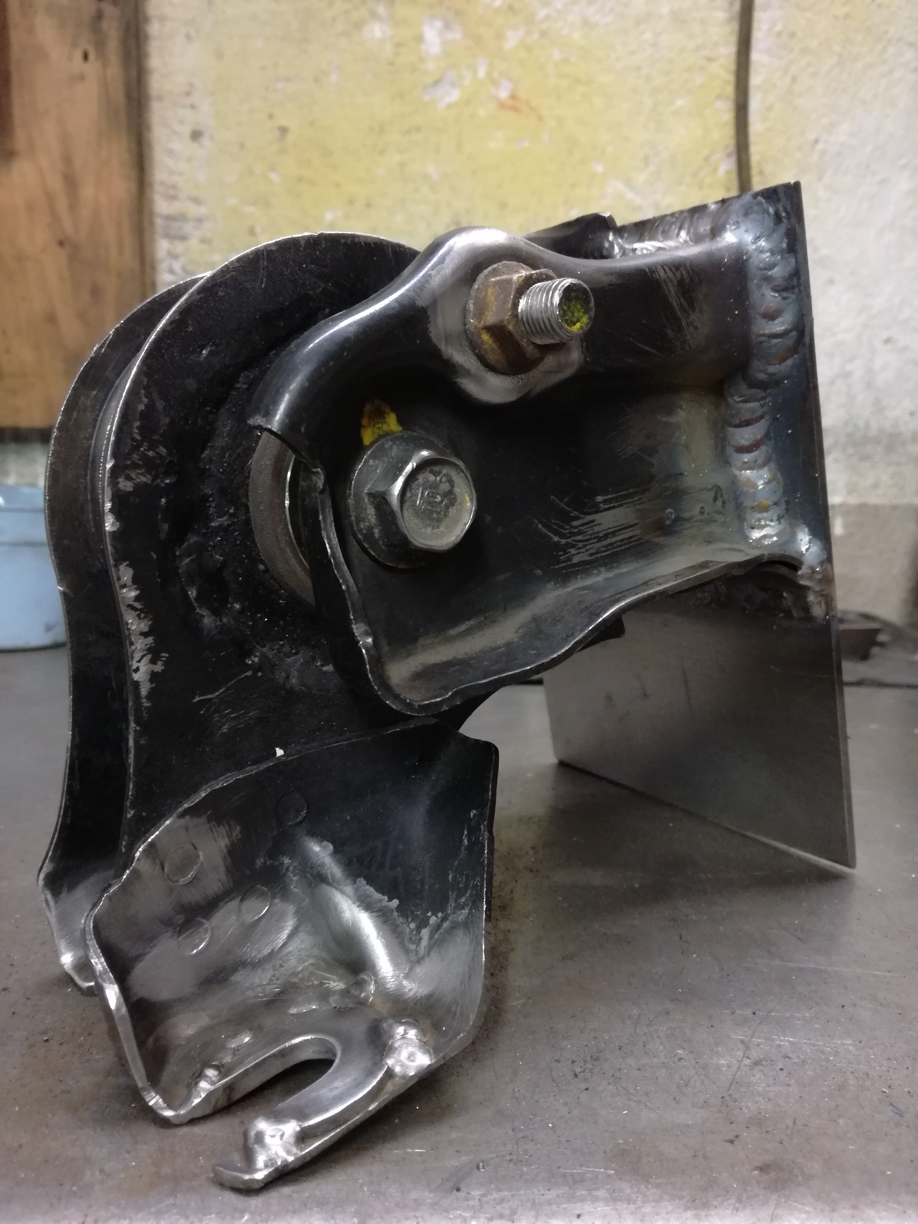

PříspěvekZaslal: 27.1.2021 , 1:10   Citovat
zadní část jsem "zavřel" plechem a pokračovat budu za pár hodin Velmi šťastný

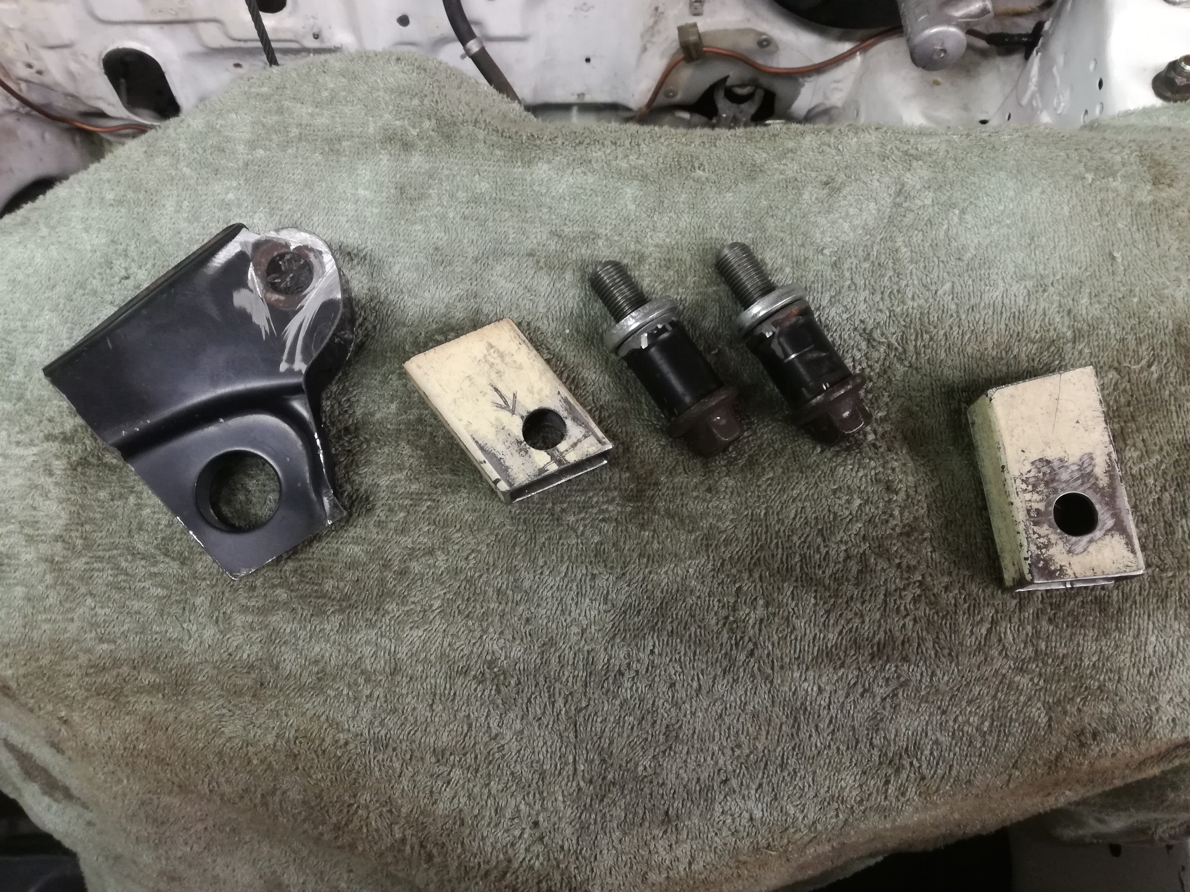

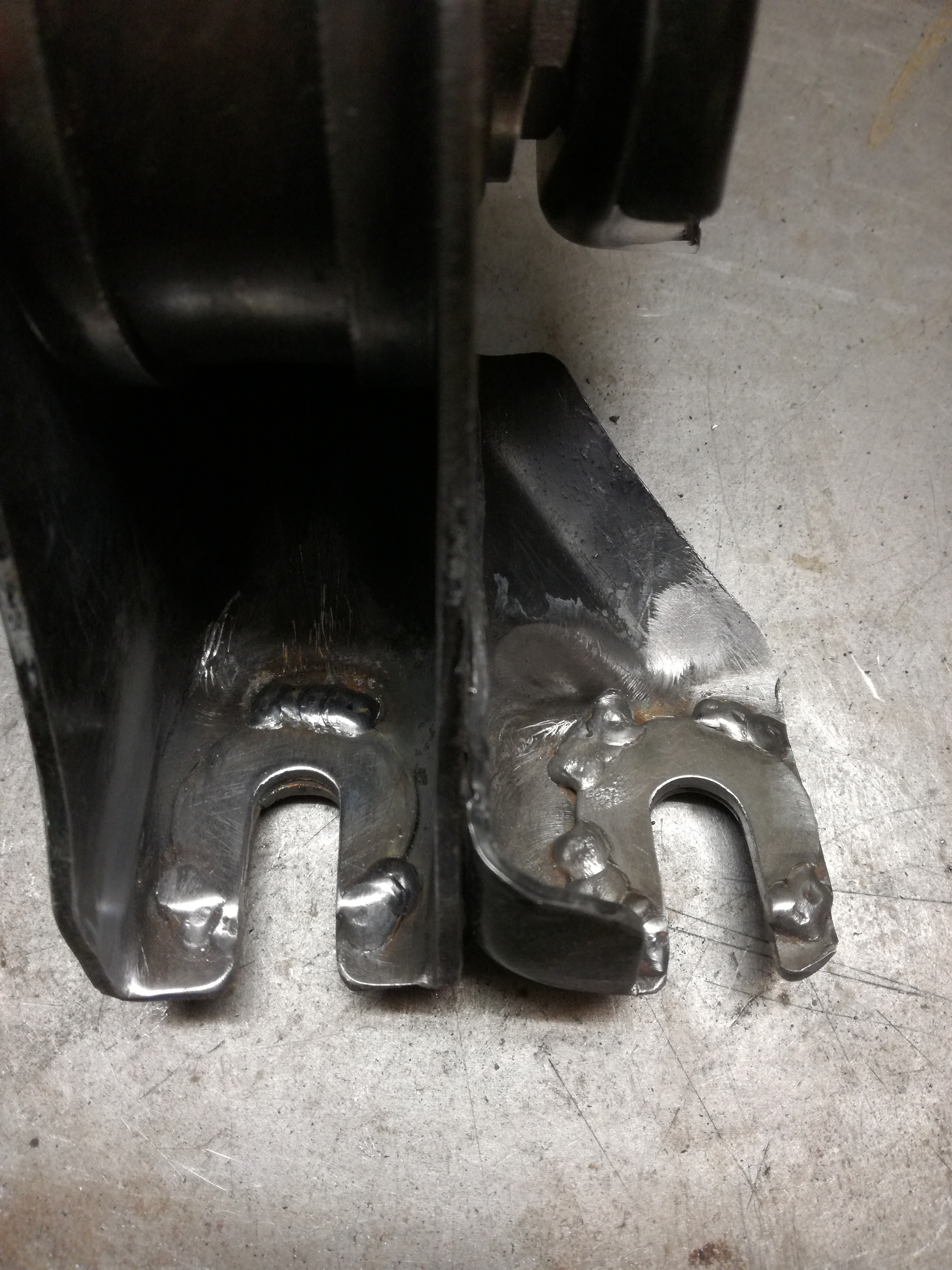

Na silentu jsem ještě musel posunout díry, tak jsem je rovnou prořízl a zpevnil položkami..
Usnadní to případnou montáž/demontáž.
IMG_20210125_120815.jpg, 3.13 MB
IMG_20210125_120824.jpg, 3.15 MB
IMG_20210125_150555.jpg, 3.69 MB

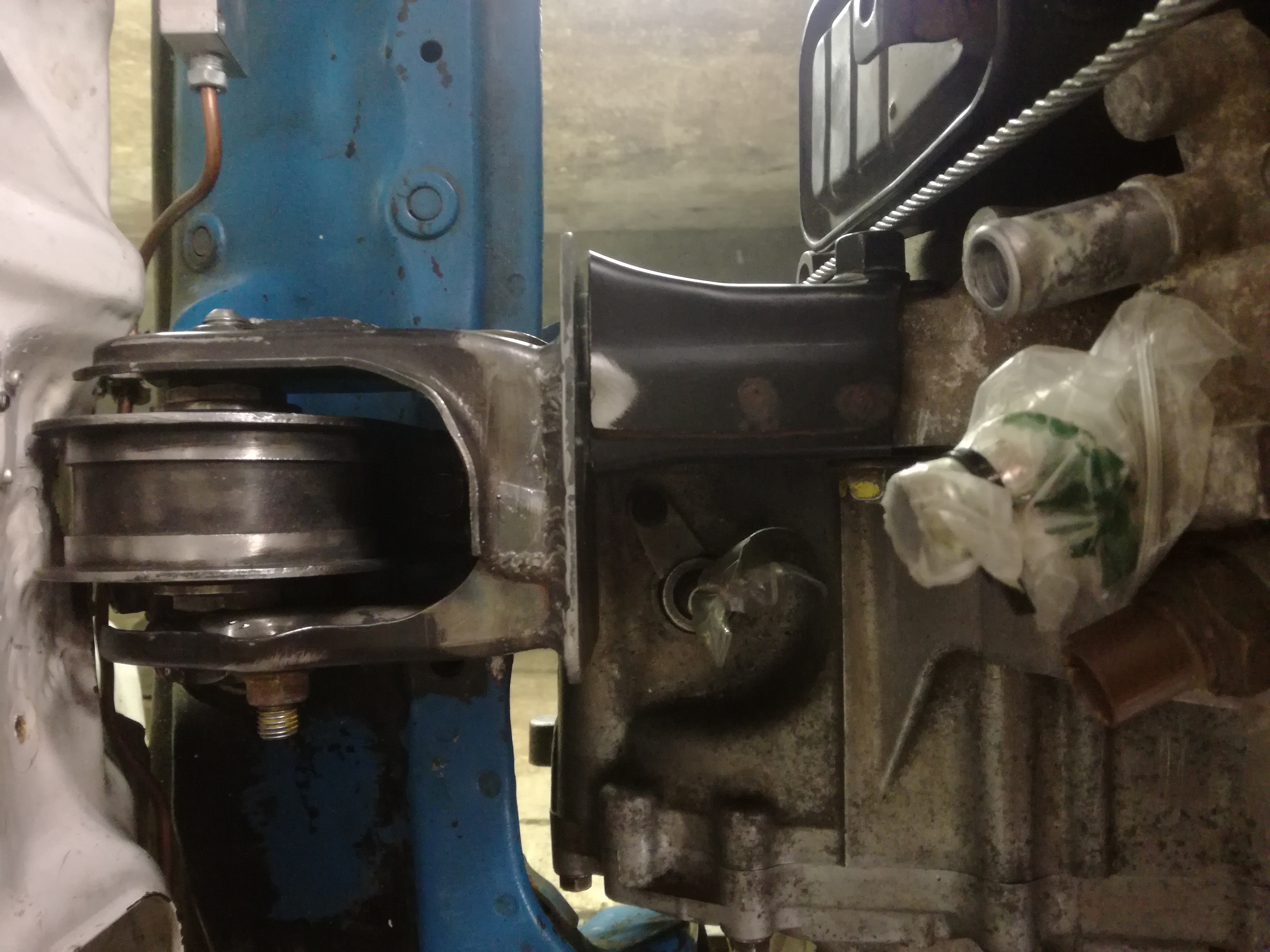

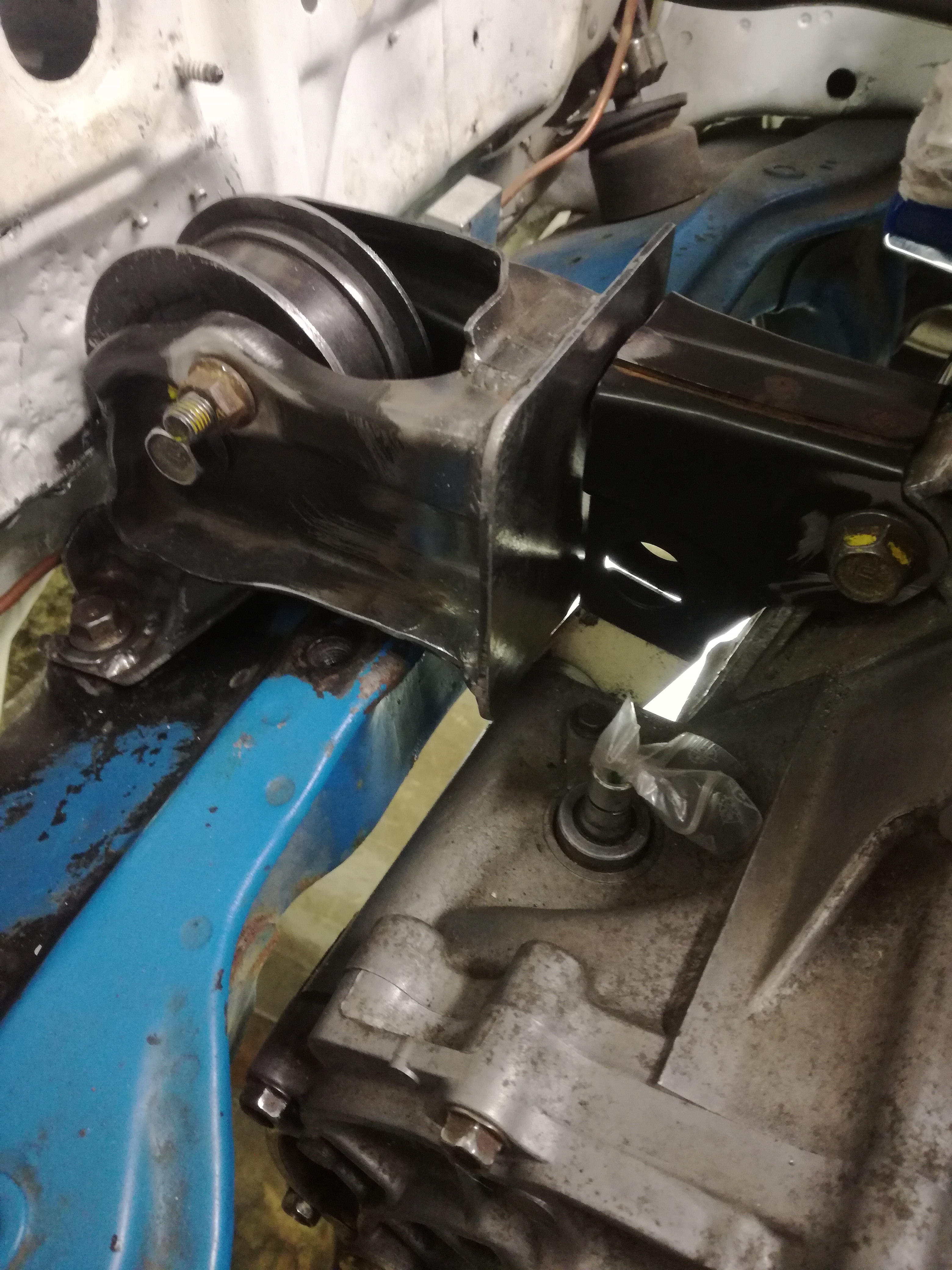

dneska jsem trochu přehodnotil držák a použil jsem i zadní část z acca Velmi šťastný
elegantnější, lehčí a dostatečně nadimenzovaný Úsměv ješte tam přijde jedna výztuha, zítra budu pokračovat Mrk
