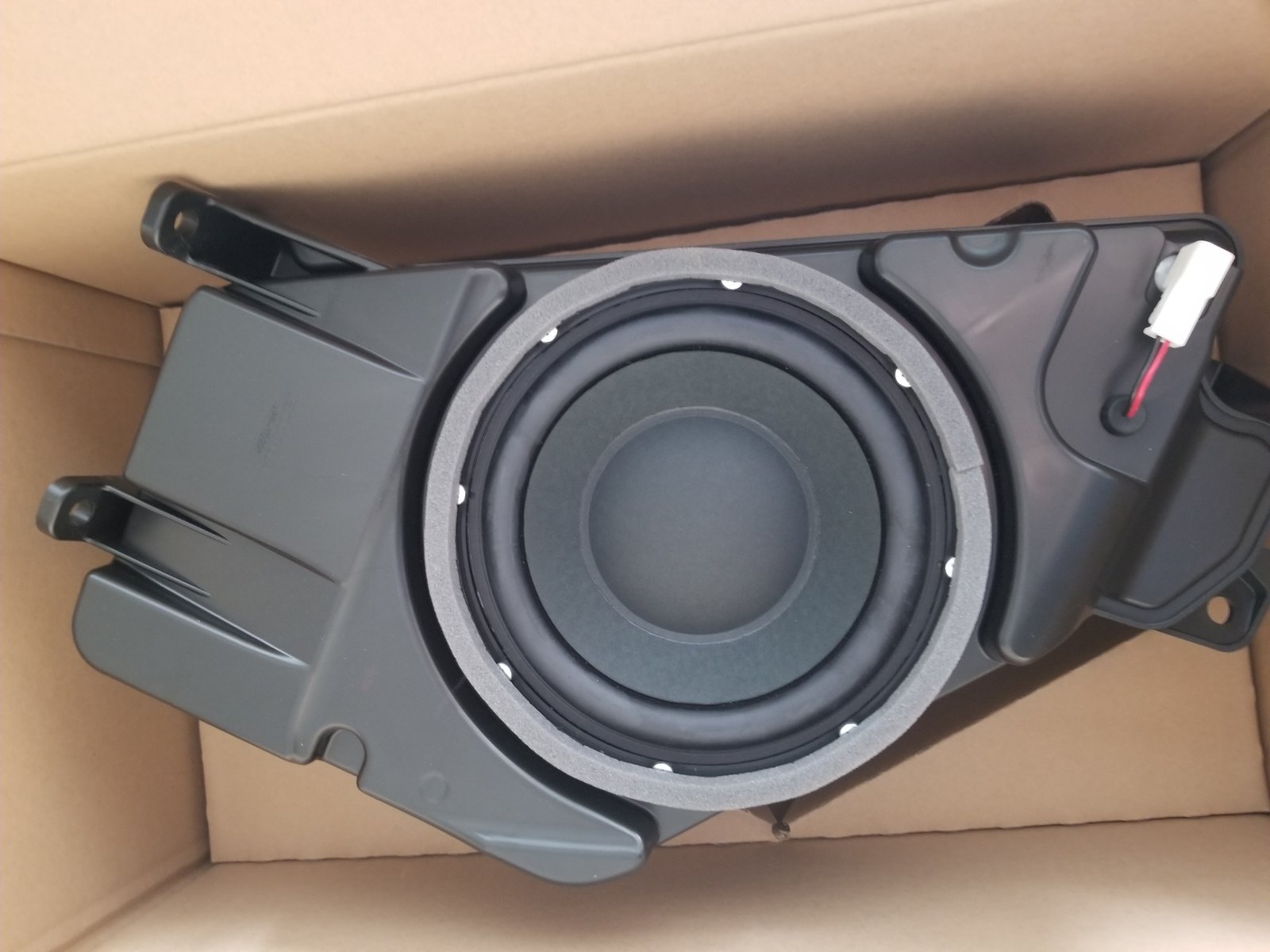

oem sub - 39140-TEA-A01

Good catch! To není zas tak drahé, 180 USD, čekal jsem to horší. Spíš si říkám, jak to bude fungovat, když EQ nemá SW? Přitáhnout dráty z předních repro a to je celé? Bez externího zesilovače to nejspíš nebude jak ovládat. Ale ono samo to, že člověk bude mít vestavěný SW je velká výhoda oproti jakékoliv jiné zástavbě (z pohledu co to zabere místa), takže menší zesík někam do kufru už by nebyla taková tragédie.

Krom toho SW potřebuješ i jiný (CTR) koberec pravého vnitřního podběhu, ten OEM SW je zastavěn pod ním. A ano, stáhnout signál z předních, nebo zadních repráků, přes vysokoúrovňový vstup vybudit "malý" dvoukanálový zesilovač, který umístíš někde do prohlubně k "(ne)rezervě", čili do toho polystyrenu.
Další řešení, je zvednout ten kobercový dekl v zavazadalníku a narvat tam SW, místo toho polystyrenu (tak, jak má xenon04).
