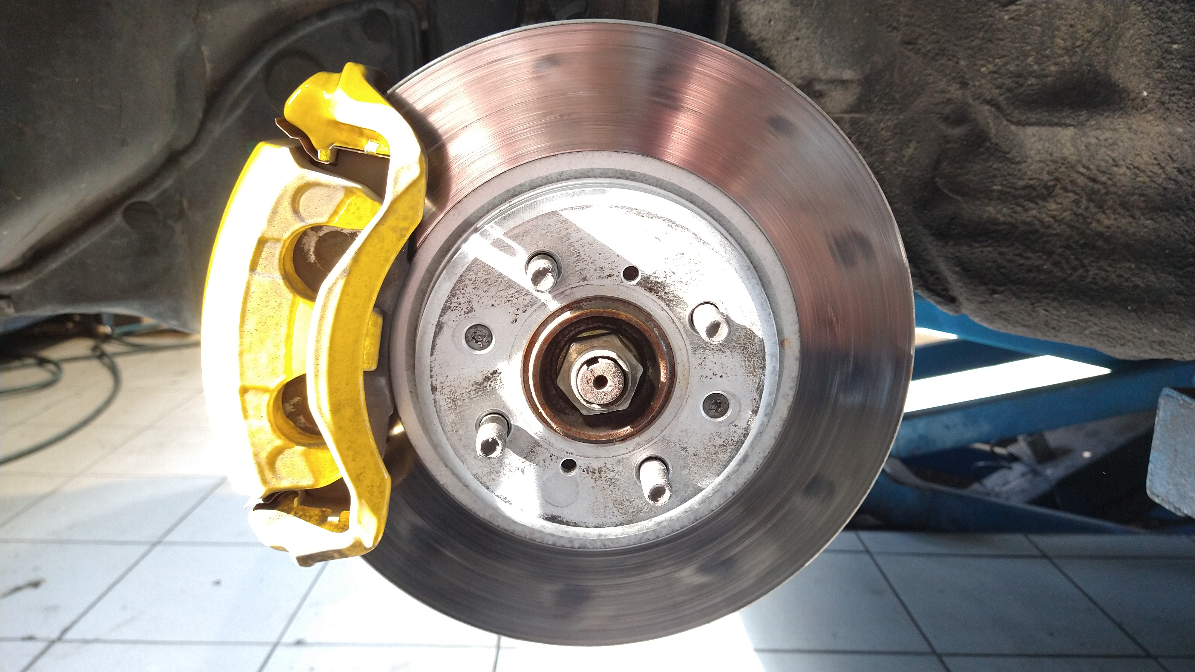

Zdravim, koupil jsem brzdy z Prelude 5g 2.2 16v 147kw, desticky, kotouce na MG ZR, mam civic VTI 6g predfacelift. Nosic trmenu se mi opre o vnejsek kotouce. Chci se zeptat jestli to mam upravovat - nechat vyfrezovat vnitrek nosice z vnejsku nebo sehnat jiny brzdy ? Predem diyk za odpovedi
Příspěvky: 5 H+ body: 0
RIZ3K9 je teď offline  RIZ3K9
PříspěvekZaslal: 23.12.2018 , 13:24  Naposledy upravil RIZ3K9 dne 23.12.2018 , 15:05, celkově upraveno 1 krát. Citovat
Vetšinou se dává mezi těhlici a nosič brzdiče velkoplošná podložka. Zajímavý, že to někomu dře a někomu ne, já jsem si tenhle setup dával na crx2g a sedlo to perfektně

PříspěvekZaslal: 23.12.2018 , 14:14   Citovat
Taky sem si myslel ze to klapne, ale asi zalezi na modelu ze kteryho to je. Co sem koukal tak kotouc z MG ma mensi zalis nez klasickej na civica o necely 3mm

1
PříspěvekZaslal: 23.12.2018 , 22:40   Citovat
Woodyalan napsal:
odfrézovat. Měl jsem stejný problém

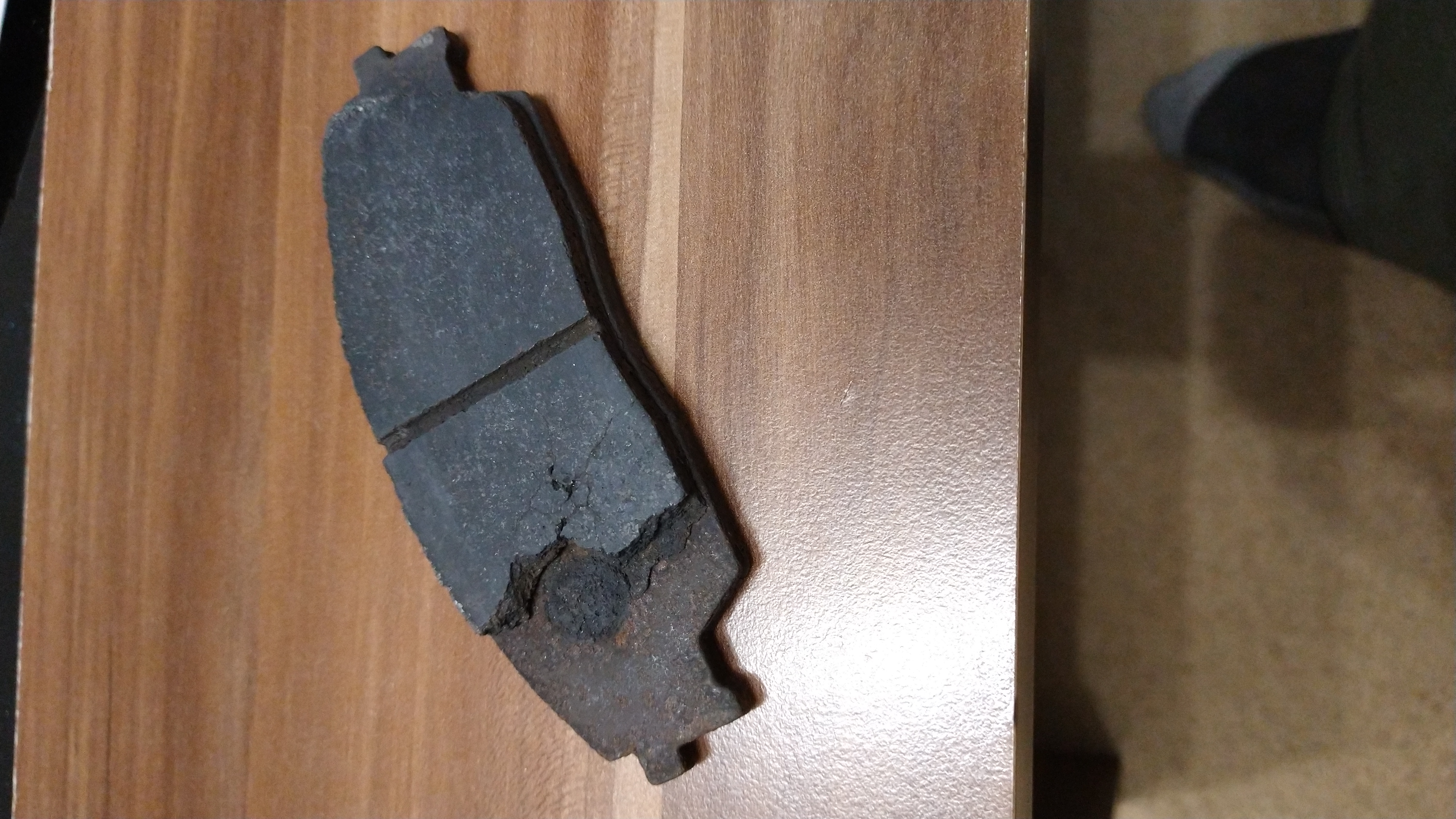

PříspěvekZaslal: 5.10.2020 , 19:21   Citovat
Takhle dopadl Redstuff

PříspěvekZaslal: 5.10.2020 , 19:24   Citovat
A to jsou Textar vs DTC30
IMG_20200716_212451815.jpg, 2.38 MB
IMG_20200905_093106609.jpg, 2.78 MB
