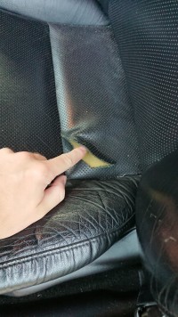

Zdravím, stala se mi taková nepěkná věc, roztrhla se mi kůže na sedadle řidiče, dle známého čalouníka pravděpodobně stářím. Nemyslím si, že bych se tam za něco zahákl třeba knoflíkem na kalhotech nebo tak něco... Nevíte někdo o autočalounictví někde na Moravě? Zatím jsem našel narychlo jen JM-Design Teplice - má někdo zkušenosti? Jak říkám, mám tady poblíž čalouníka, a ten by se do toho i pustil, akorát musím sehnat materiál, co nejvíce podobný, on by musel objednat celý arch - nevíte, kde by se dal kus takové kůže sehnat? Řekněme 30x40cm nebo třeba i 50x50cm, plusminus... Dík za rady, budu i sám hledat dál.

Kup na vrakale celou sedacku a prevlec to, nebo pouzij celou novou... Delal jsme to ted na svem, akorat ve svetle kuzi, coz je o dost pracnejsi sehnat. V tvem pripade muzes vzit i sedacku z anglickeho modelu, protoze resis jen podsedak!

kolik km vydržela? ty boky taky brzo pujdou
vyměnil bych celej spodek jak říká krtekm

370 000 km... Velmi šťastný No, uvidím, jak se mi bude dařit něco sehnat.

To je podle me slusny celkem. Ja me tu smulu, ze mi praskla na uplne nejdebilnejsim miste ani ne ve 190k. Ona nepraskla, ona se ta syntecka kuze jako by odlepila od podkladu na bocnici cele sedacky, kde se ani neopiras Bueee

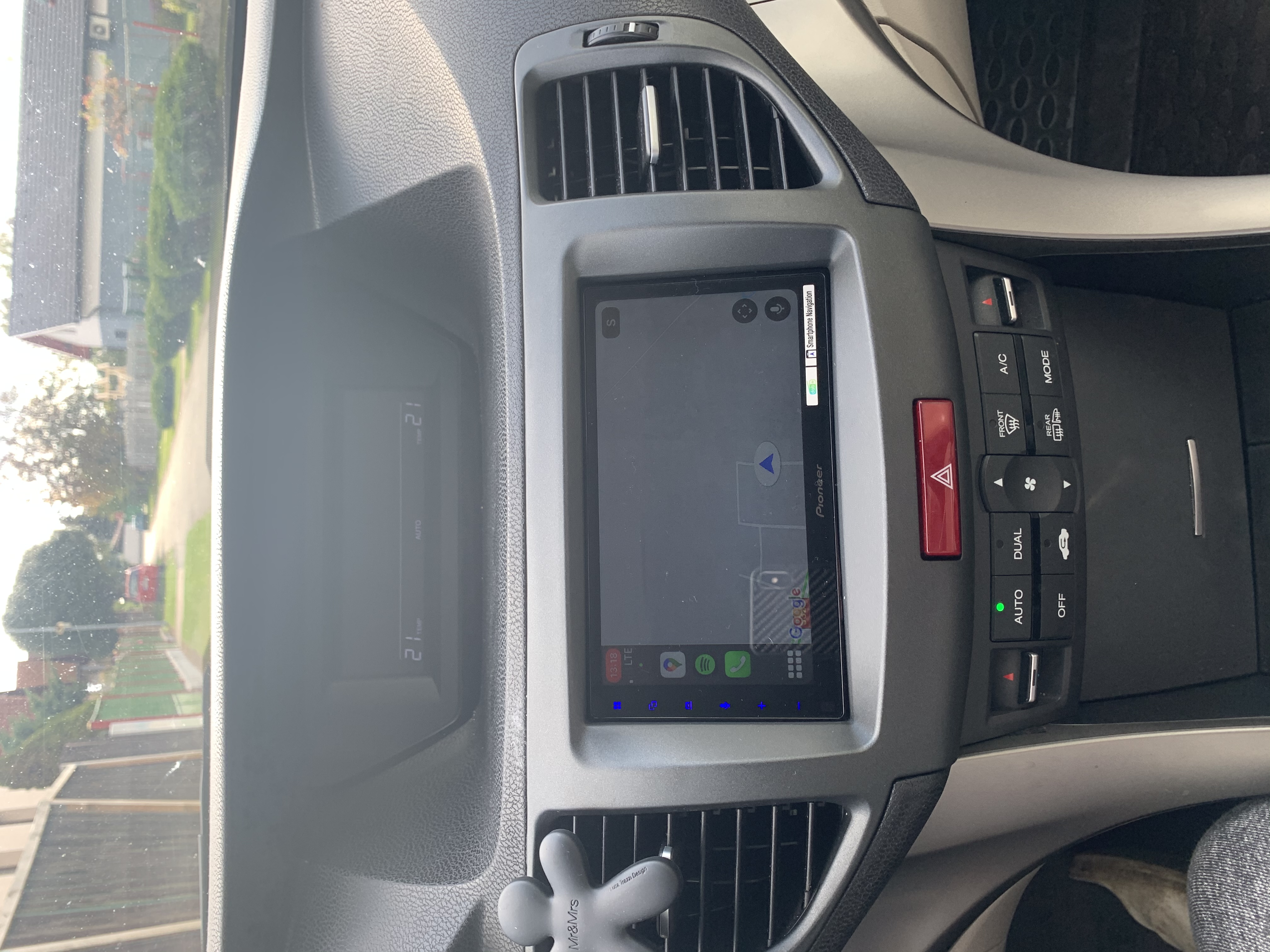

PříspěvekZaslal: 12.10.2020 , 13:24   Citovat
Tak sem si dnes udělal radost a byl upgrade radia Velmi šťastný
766BBEB3-5C66-4C19-B901-EB9ED17E3F8B.jpeg, 2.97 MB
