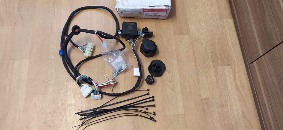

Pánové, před montáží tažného zařízení bych potřeboval kvůli elektroinstalaci vědět, zda Accord 8G má elektronickou kontrolu prasklých žárovek. Můžete mi prosím dát vědět, jak to je? Mně nikdy žádná žárovka nepraskla. Uvítám i jakoukoliv radu nebo doporučení, na co si dát při montáž tažného pozor.

Kontrolu prasklých žárovek nemá. Ale řídící jednotku potřebuje, nelze napojit tažné jen drát na drát. Nebo teda jde, ale je to špatně kvůli dimenzování vodičů ke světlům a správné funkci VSA, TSA ...
Já dával na Tourera nedávno originál jednotku 13-pin.

A tu jednotku potřebuju jako kabeláž k tourerovi za účelem montáže tažného? Pokud ano, kde j idobře sehnat? Dá se vůbec sehnat jednoduše a rychle a na kolik přijde. Typové neoriginální stojí kolem dvou a půl tisíce. Stačí to?
JJ přesně tak. Originálku v Hondě (nějak kolem 5,5t) a typová neoriginální funguje bez problémů.

A proč jsi nakonec dal přednost originálu před typovou polskou za polovic?
Mám rád orig veci a sehnat jsem jí za hodně pěkné peníze Velmi šťastný
