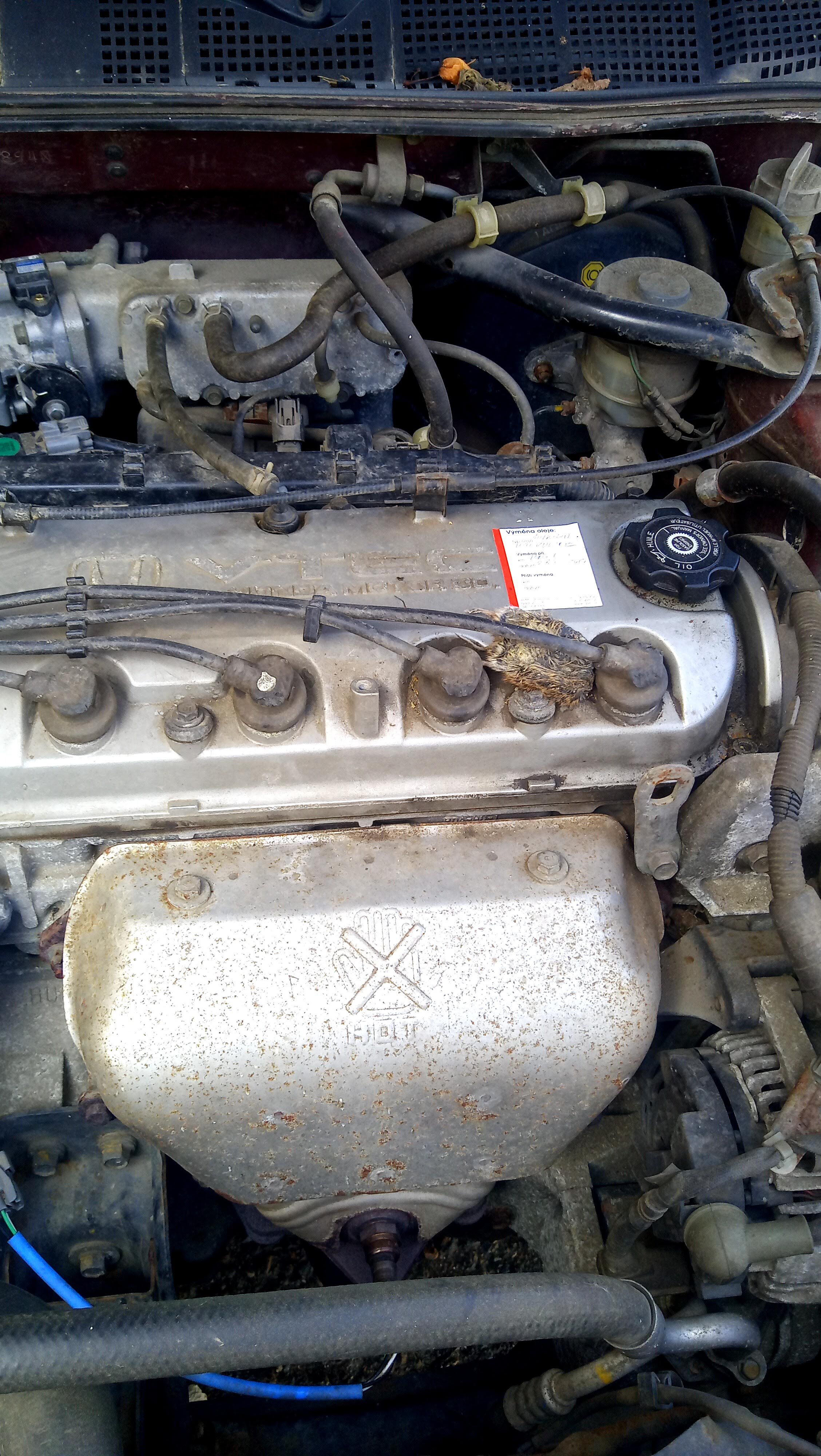

Dlouho jsem neměl otevřenou kapotu...

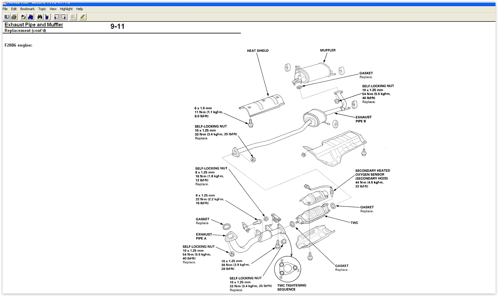

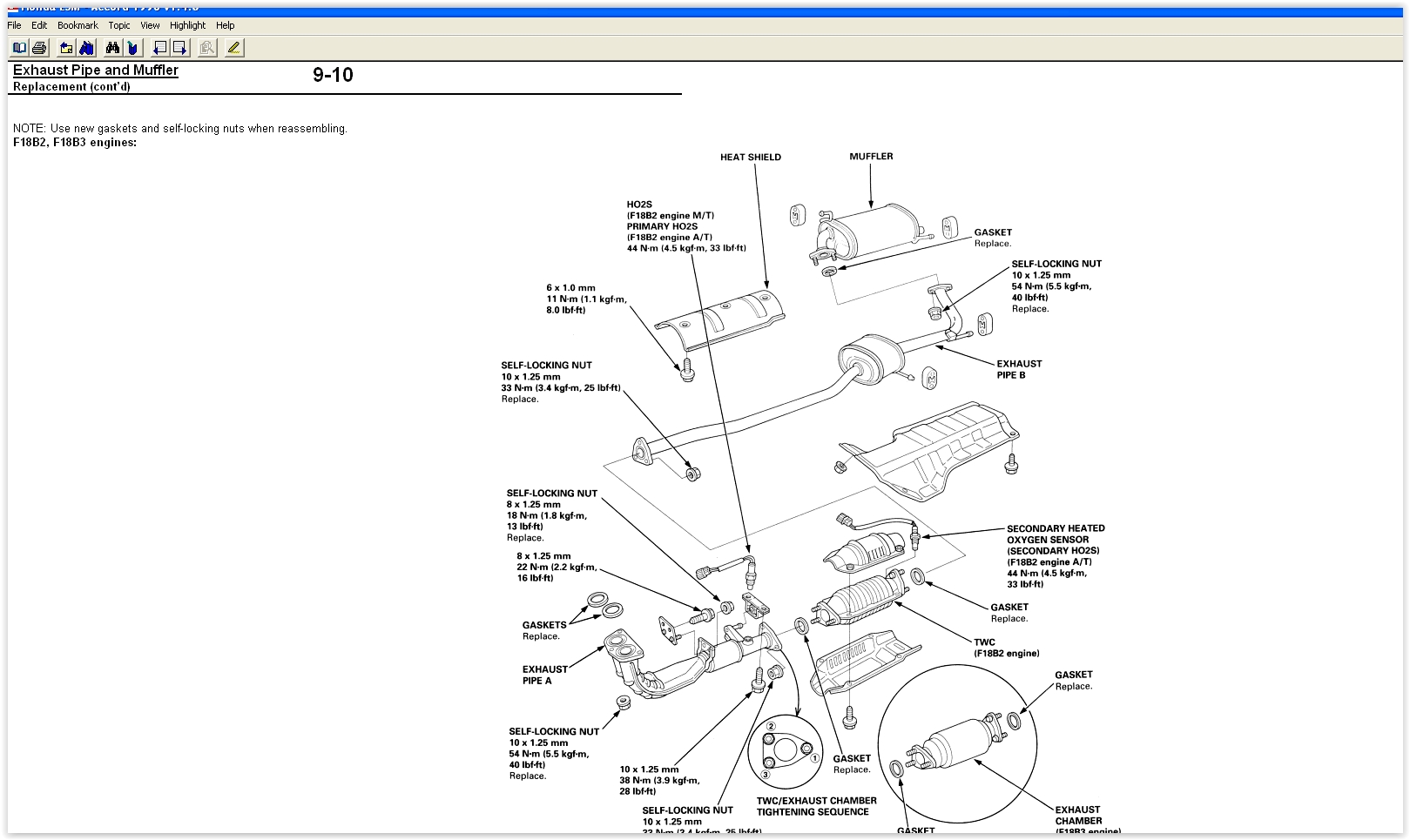

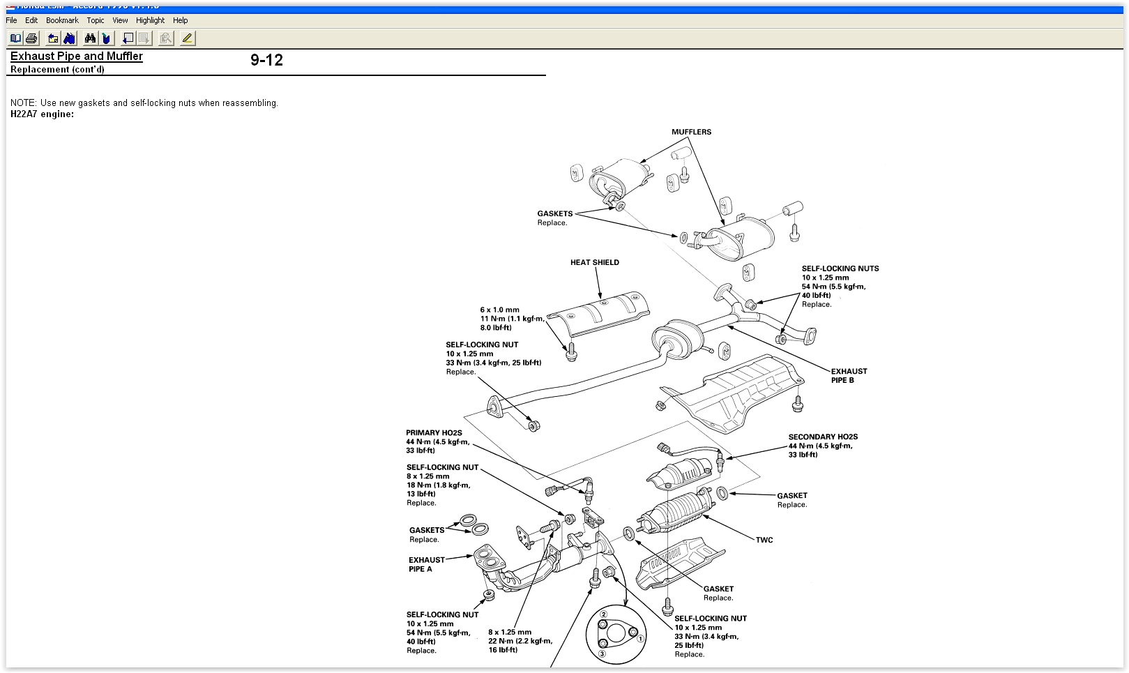

Zdravíčko všichni. Mám 6g 1999 s motorem F18B2 a už nějakou dobu šlape bez problémů, 386 tisíc najeto. Auto jsem koupil už s nějakýmy úpravami na motoru (KN filtr, větší klapka a jiná palivová lišta). Mám připravený nějaký ebay laďák (HKS style) který jsem koupil z nějakého českého tuning shopu za dvojnásobek, no byl sem pěkně nasraný když sem to zjistil ale co člověk nadělá po lhůtě na vrácení. Jelikož všichni swapujou tak chci motor zachovat i když to není žádnej dravec, vždycky jsem šel proti proudu. A teď k těm otázkám...
Zajímá mě zda na tu F18 pasují svody třeba z většího motoru F20, F22 nebo F23. Jelikož svody které už brzy nejspíše proreznou se na F18 shání blbě, nebo blbě hledám a na větší obsahy je jich plno. Na fotkách vypadá osazení uplně stejně skrze celou F sérii. Přemýšlel sem také nad turbo svody jelikož nemám dílnu s ohýbačkou a nemám si je tedy jak svařit.

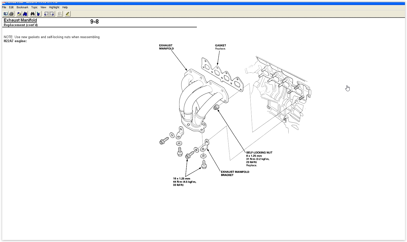

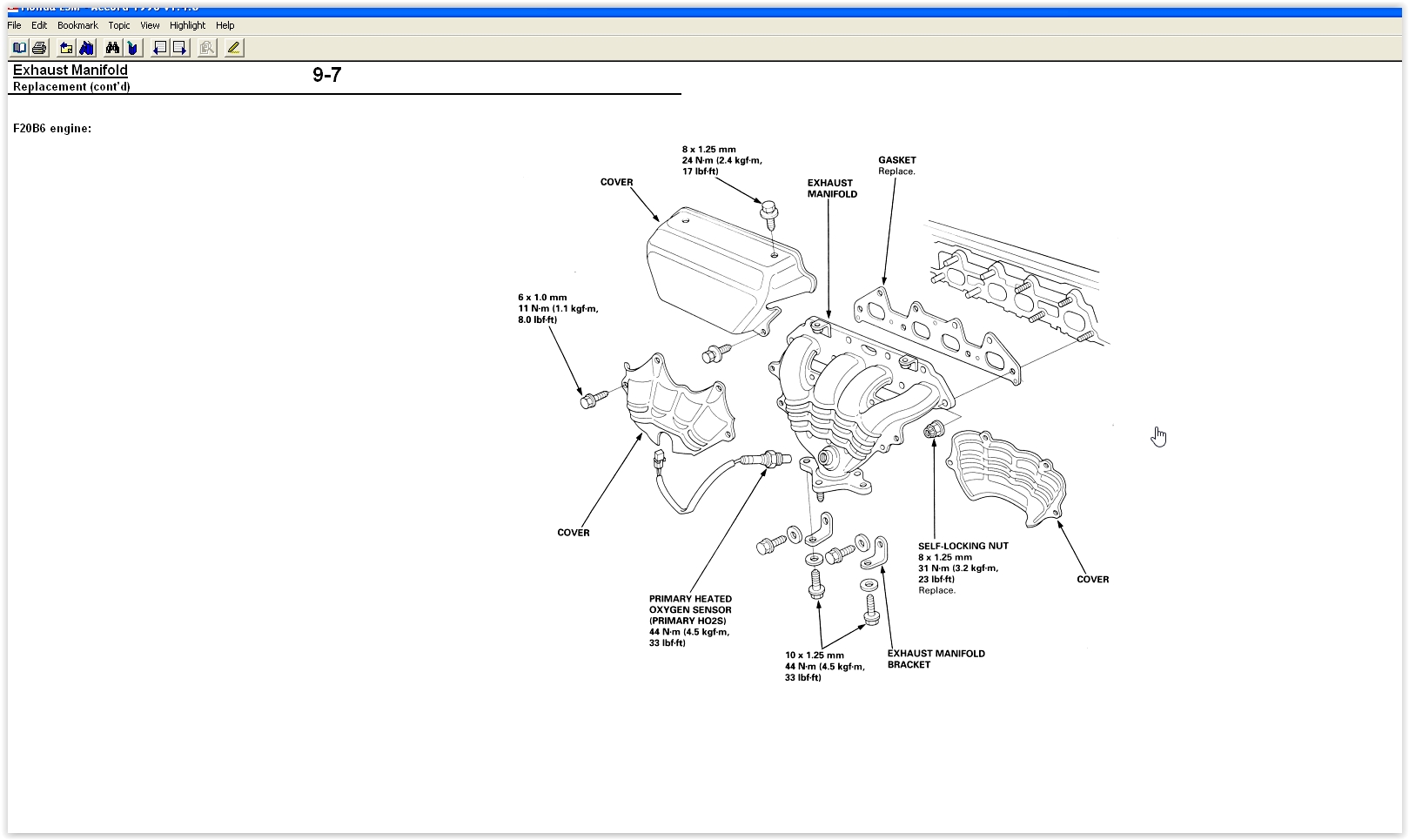

To Horizon: Podle Honda ESM, obrázků, osazení na motoru, asi nebude problém s uchycením svodů na motoru, např. z F20B6.
Ale ty jsou 4-1, tzn. jiná trubka ke katalyzátoru.

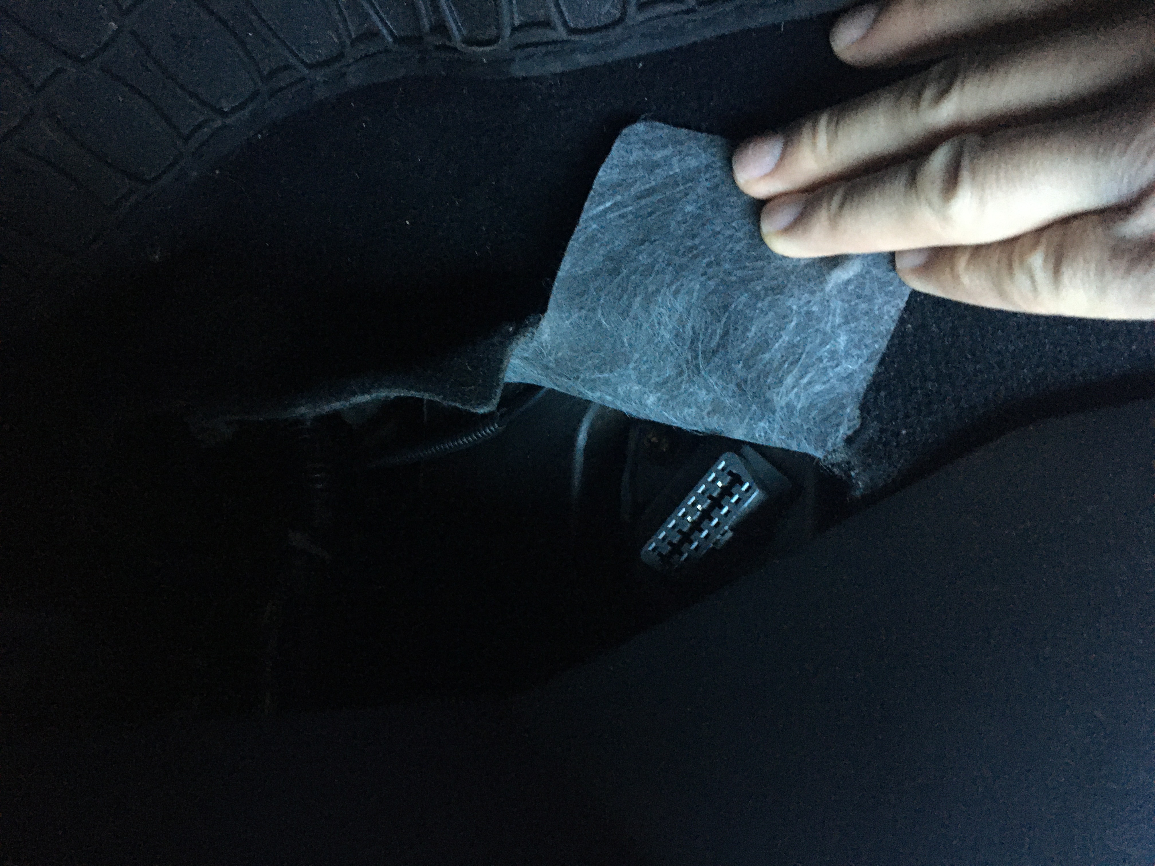

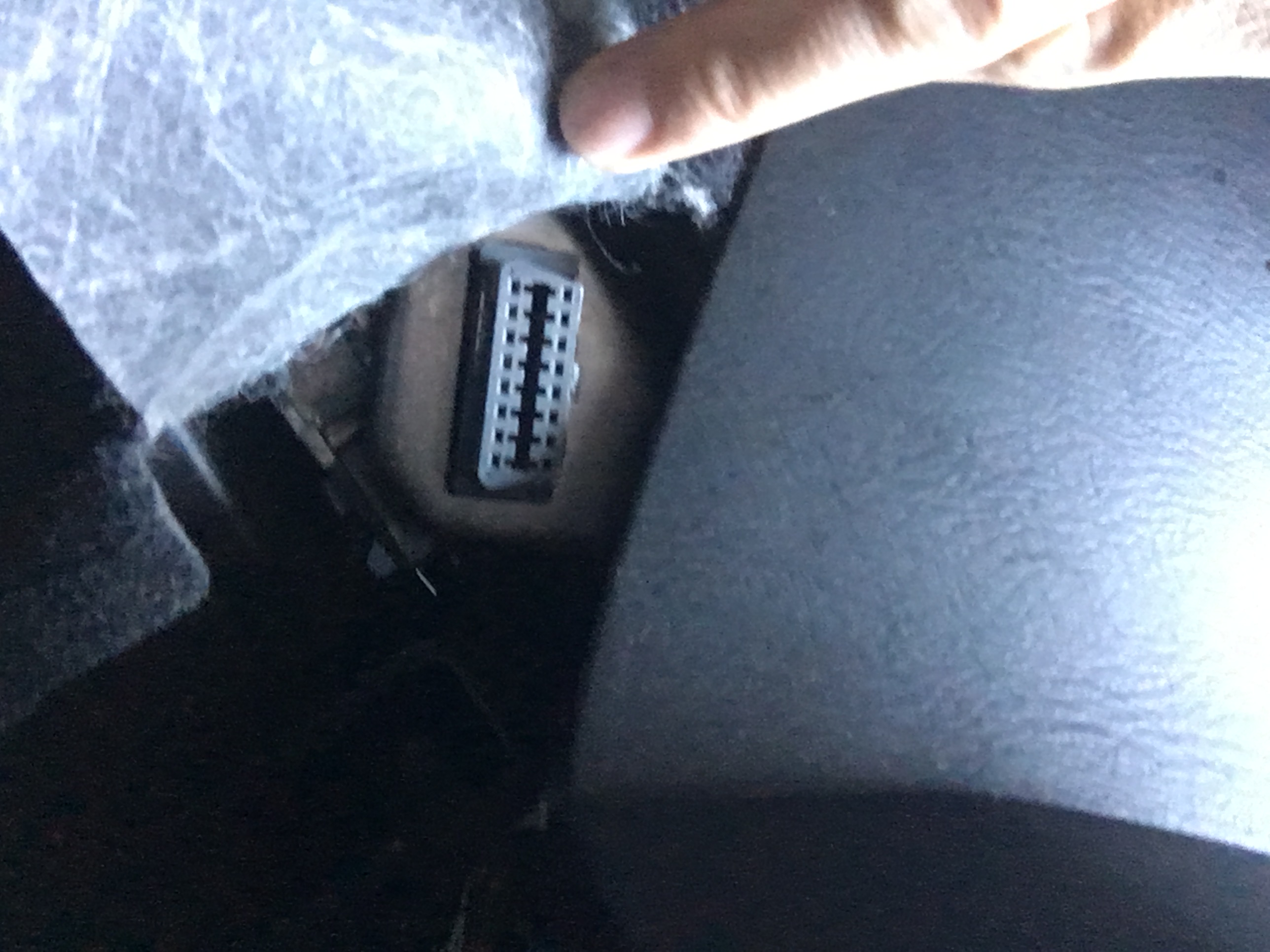

Díky za tipa. Podle chytré příručky propojit konektor. Ovsem, na mě čumi jen tento 16ti pin na strane spolujezdce..

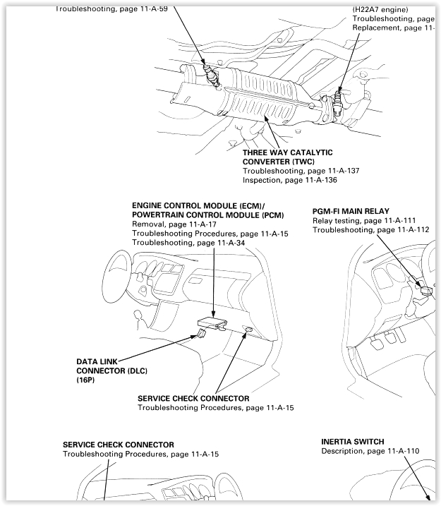

Phoxinus napsal:
Je tam, ten dvoupin, modrý, hezky zasunutý, aby neplandal. Koukni cca. ve směru spolujezdovo rozkroku, spíš tedy vnitřní strany pravého stehna, pod palubku.
Musíš (je to lepší pro přístup) odtrhnout krycí panel před spolujezdcem.

piskot napsal:
Díky za podrobný návod, je tam přicvaklej. Zkusím ho propojit a uvidim

Phoxinus napsal:
Není přicvaklej!!!
Je jen nasunutý do kolejniček, aby tam neplandal. Stačí směrem k sedačce ho vytáhnout, bude viset na dvou káblíkách a pak tenkým drátem propoj piny. Pak jen zapni zapalování a užívej si diskotéku blikající kontrolky motoru. Velmi šťastný

piskot napsal:
Není přicvaklej!!!

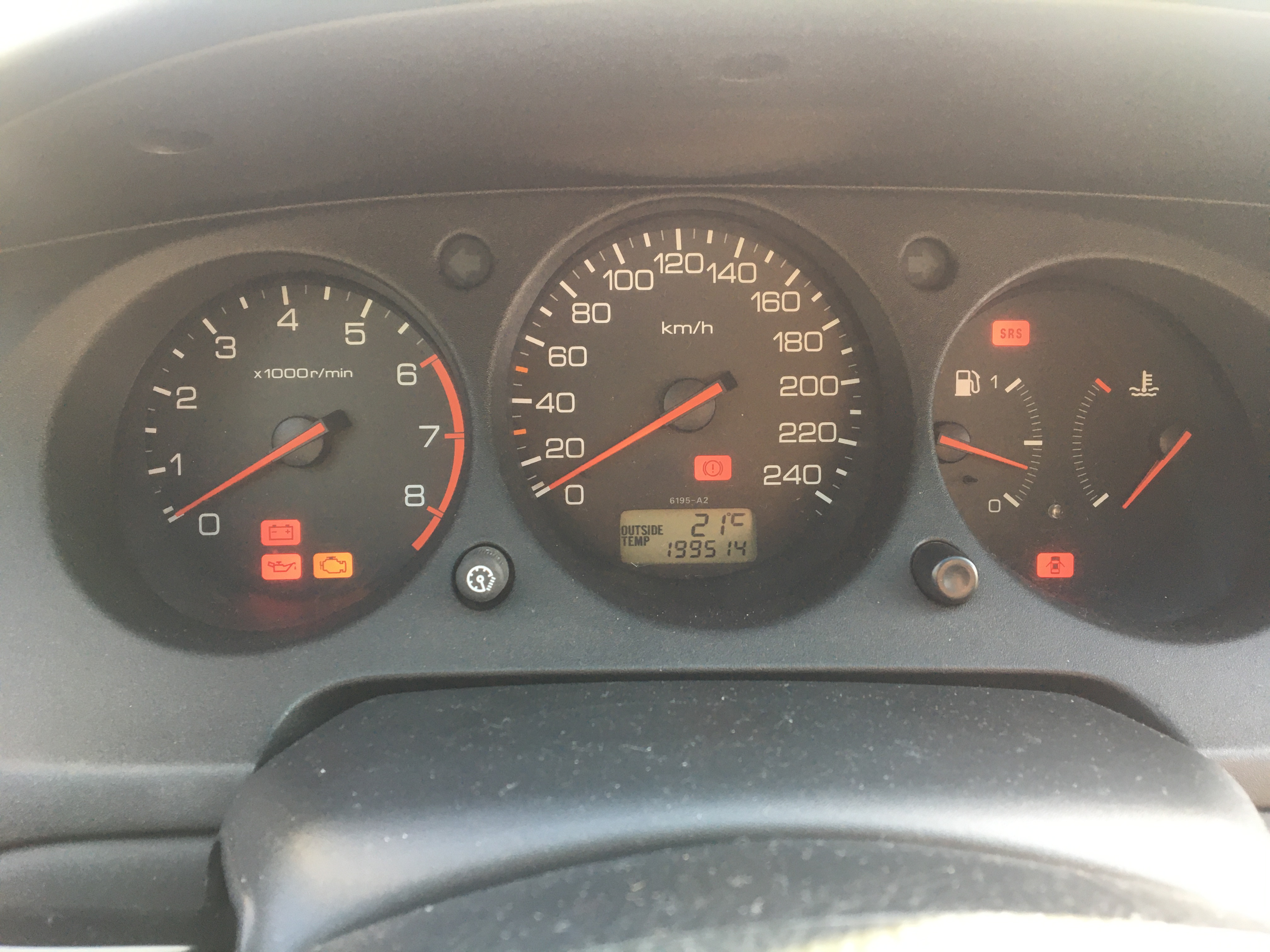

Kancelářská sponka a kromě probliklé kontrolky SRS se žádné divadlo nedělo ( taky jsou zakázané, vidte pane Prymulo ) Se stydím
Tyto kontrolky zůstaly rozsvecene. Jinak auto vynechavalo i tak, nez se zahralo.

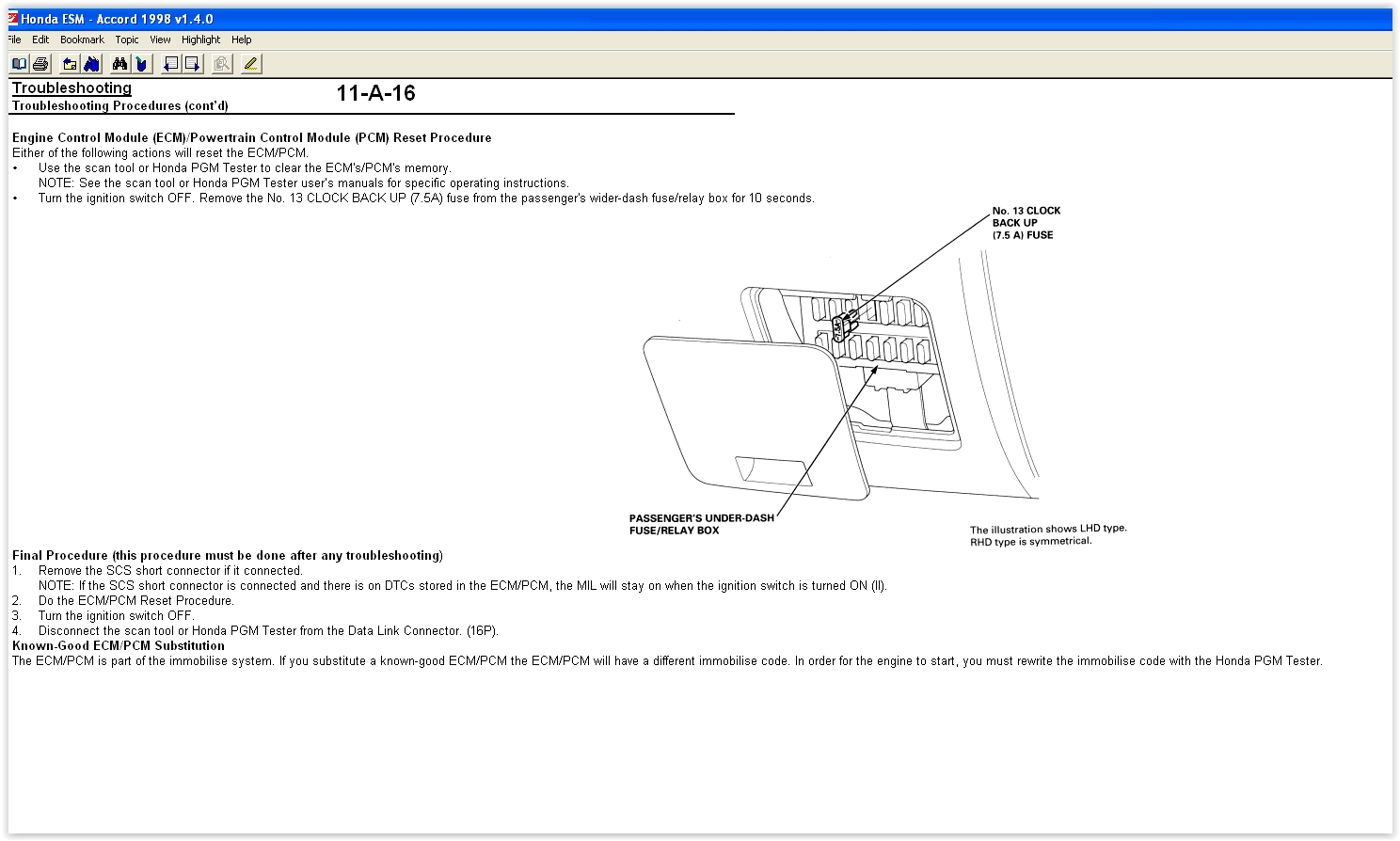

piskot je teď offline  piskot
PříspěvekZaslal: 8.10.2020 , 22:10   Citovat
Je divný, že kontrolka ECU svítí trvale.
V obrázku píšou, že je pořád nějaká DTC (chyba) je pořád v ECU zaznamenaná.
Nějak si (bez záruky) nevybavuji, že by se mi roužly všechny kontrolky, když jsem naposledy si nechal vyblikat ECU.

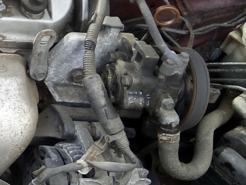

Ahoj, mám Accorda 6 , benzín 1,8 , F18B2, a pár týdnů se mi ozývá z čerpadla servořízení takové skřípání a chrčení, ne trvale, je to přerušované. Čerpadlo je na ohmat teplé hned po nastartování, po jízdě hodně horké.
Kapaliny je dost, v nádobce nepění, zavzdušněné to nebude.
Tipuji, že odchází něco v tom čerpadle..

Ložisko...?
Příspěvky: 3048 1999 Accord
