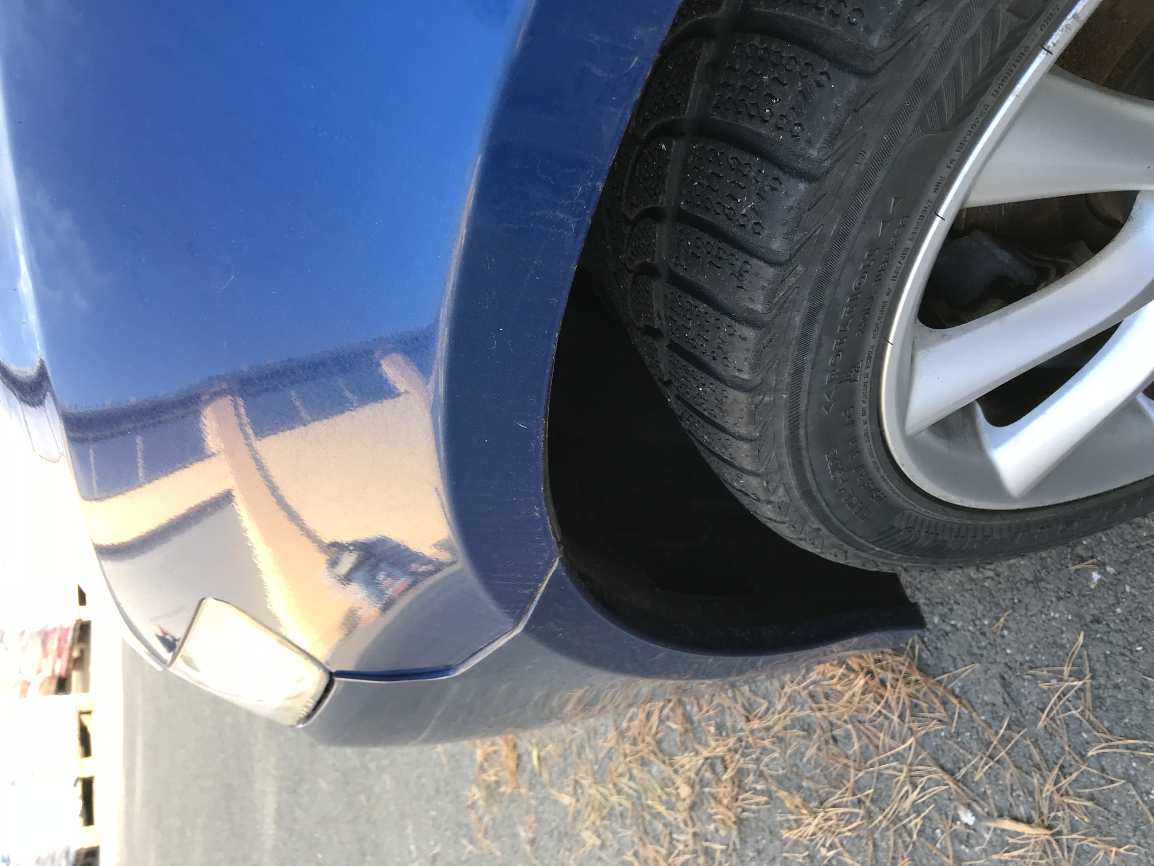

Tak jsem se vrátil z dražby z Přerova, kde se nabízel Accord. Podle fotek nádhera ale v realitě strasny... snad cele to bylo různé lakovane, dvere řidiče vůbec nesedely, spáry na každé straně jiné. Vevnitř propalena sedačka řidiče, koberec vzadu prodreny, nárazník odskoceny.. a teď si můžete tipnout za kolik šel..

Nový příspěvekZaslal: 16.11.2018 , 19:40   Citovat
55 tisic tipuju
Příspěvky: 109 2012 Civic i-VTEC
Nový příspěvekZaslal: 17.11.2018 , 7:13   Citovat
130tis a nemel velky tp

Nový příspěvekZaslal: 17.11.2018 , 7:28   Citovat
Hezky, ja byl na aukcii v UK nekde v Doncastru, a takovy auta tam chodili za 800 liber. Koupil jsem tam tenkrat megana, vylitanou vranu za 300 liber, a dalsich 300 jsem dal na rozvody a mensi servis. To auto by jezdilo klido dodnes. Ale 130 je richta
tommy6g je teď offline  tommy6g
Nový příspěvekZaslal: 17.11.2018 , 7:41   Citovat
Přesně tak.. tohle je vážně nesmysl to už pomalu člověk sežene pěkného accorda z inzerce. Ty lidi tam nemají rozum i co se tyče ostatních věci co se drazilo, holt jsme v ČR.

prave to ma smysl ,konecne jim doslo ,ze takovy auto co ho ceka za 5 let investice vetsi nez hodnota auta nema cenu nabizet za cenu auta s polovicnim starim .. horsi spis ,je ze pak kazdy pako co ma oci a nohy muze vlastnit auto a pak to tak na tech silnicich vypada .. zase chtit za ty auta dneska vice jak 4000eur je totalni nesmysl a lidi jsi to konecne uvedomujou..
ja myho za tolik prodal a to mel najeto 160000km a mel LPG za 1200eur + auto po velkym servisu .. nafty by se mely prodavat za pulku tyhle ceny ,ja furt nevim co by lidi za ty prachy taky chtely,ze po 14 letech to bude topka z fabriky ?Samozrejme ,ze to nebude nikdy tak skvely jak na foto ..

Když mi za tyhle peníze seženeš jeden z posledních modelů poface A7g s 2.4 a manuálem v pěkném stavu,tak do něj půjdu...
