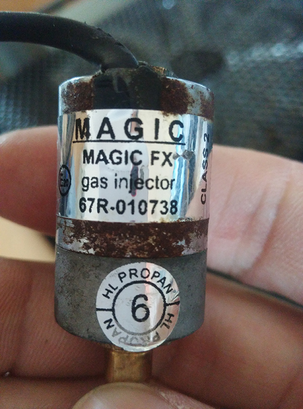

Nemá prosím někdo z Prahy k dispozici revizní sadu na vstřikovač Magic FX (67R-010738)?
Praskla mi v něm pružinka, vlastně by mi stačila jen ta. Díky.

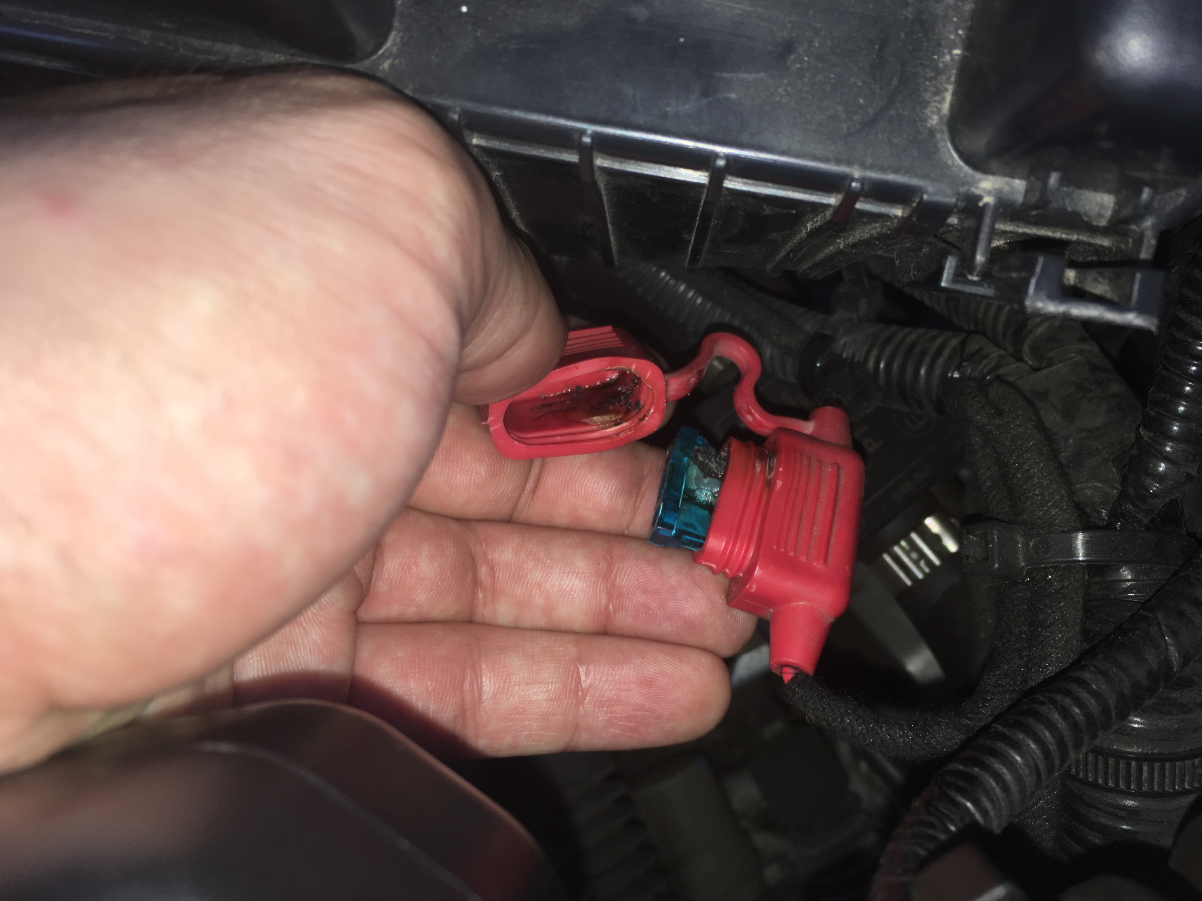

Tak mi z niceho nic prestalo fungovat lpg.. jedu na plyn a po chvili koukam, ze ten prepinac uz vubec nesviti. Kdyz ho zmacknu, tak jen pipne, ale nic se nestane, ani neblikne

1. zkontroluj nožové pojistky LPG jednotky a ukostření. Běžně LPG jednotka potřebuje
+12V od baterie (tam je pojistka)
+12V "klíček" to je většinou červený (červenobílý nebo červenočerný) kabel, který bývá vytažený
ze vstřikovačů nebo z cívek/cívky/zapalovacího modulu tam může být taky kapsa s pojistkou
kostra- většinou černý/hnědy kabel/kabely - může být zoxidovaný dotek

Tak ta pojistka je uplne propalena... co s tim? Co se tam mohlo stat?

jakubM napsal:
Tak to koukám! Tak to koukám! Tak to koukám!
Takhle to nevypadalo, ani když jsem omylem odpálil 100A pojistku.

jakubM napsal:
Klidně tam mohl být přechodový odpor a vyhřálo se to. Nejlepší je mít ve všech těchto konektorech vazelínu, aby do nich nešla voda (sůl).

jakubM napsal:
to je hlavní pojistka na permanentních 12V. Co se mohlo stát nevím, vyměň ji a nech si proměřit
regulátor dobíjení na altíku. Můžeš se rovnou podívat na cívky elektroventilů (multiventil v nádrži
a ventil na reduktoru) jestli nejsou zčernalé. Pokud náhodou ano, pošlu Ti příslušný kus v záruce zdarma.

Stepa napsal:
Protože to není odpálené nadproudem, ale vyhřáté, jak píše Jardabar.
popravdě, vůbec nevím "vo co gou" Velmi šťastný

No ... pokud by přes tu pojistku tekl větší proud než by byla schopna vydržet, tak se pojistka samozřejmě přepálí v tom zúženém místě kde má. Ale tahle řekl bych měla přechodový odpor na kontaktu a na tom vzniklém odporu se prostě tepelně vyzářilo tolik energie, že to odsmrděl plast kolem Úsměv. Zkrátka, kontakt pojistky měl špatný dotek (asi zoxidoval) a v tom místě se začal hřát. Si myslím.
Takže si sežeň nové pojistkové pouzdro a pojistku a nebo vše pořádně vyčisti a pak dej do konektoru vazelínu, aby tam nemohla voda.

Mám tedy začít dávat na konektory vazelínu? Čekal bych, že to v případě potřeby udělá sám výrobce, od kterého kupuji hotovou kabeláž... ale pokud je to třeba, dělat to budu. Jaká vazelína je na to nejlepší?

Je to lepší. Asi jedno jakou. Já mám doma nějakou voděodolnou, je to ten typ co se s ní dřív mazaly vodní pumpy u Škodovek Úsměv.
Výrobci na to kašlou, potřebují prodat další kusy HaHaaa . Jak psal JardaBar je dobrý tyhle věci vždycky nečím "umastit" Úsměv Já jsme se naučil vždycky do každýho konektoru, držaku pojistek atd. dát trochu maziva (dělá se i vazelína ve spreji ..). Za prvé je to odolný vučí soli, vodě. Za druhé konektory hezky sednou pri zacvaknutí a za třetí po čase jsou jednoduše ven, když jsou konektory někde na blbém místě nebo obalený bordelem ze silnice. Úsměv
