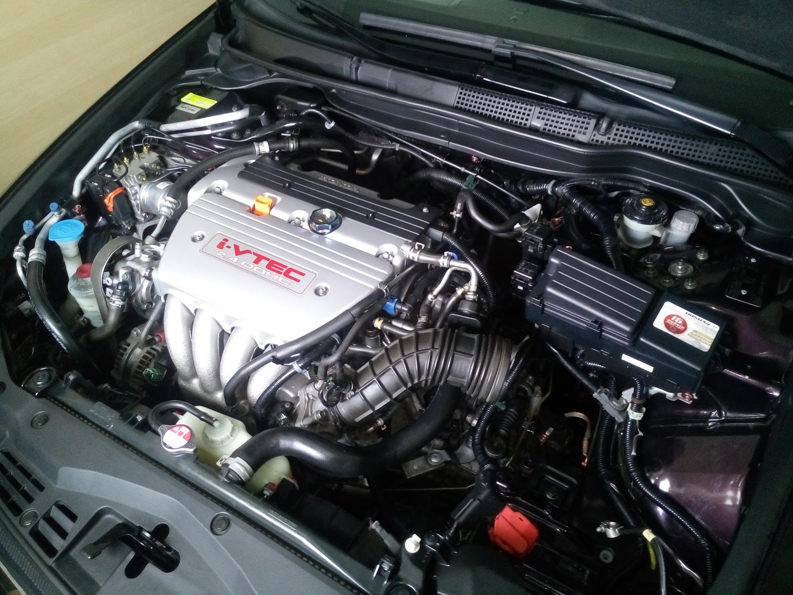

Máte někdo u K24A3 přimý kit sportovního sání? Přemýšlím, zda mám nechat originál box a dát tam lepší vzduchový filtr (např. K&N) nebo to rovnou celé vyměnit. Najde se tady někdo, kdo má zkušenosti s obojím? Úsměv

PříspěvekZaslal: 3.3.2018 , 23:43   Citovat
R4YNE8 napsal:
sportovni sani jsem nemel ,ale na zacatku kdyz jsem koupil accorda tak jsme jsi upravil na leto OEm sani tak ze slo na zimu normalne zadelkat bez nakych vetsich uprav ,mam penovej filt pipercross a na leto jsem jsi udelal takovej ramecek kterej mi drzel filtr v horni polovici boxu a spodni cast jsem vyndal a bylo otevrene sani Velmi šťastný jediny ucel otevreneho sani coz je hluk v kabine ,splnilo na jednicku Velmi šťastný

PříspěvekZaslal: 4.3.2018 , 7:45   Citovat
R4YNE8 napsal:
Ak ti ide o lepsi zvuk, staci ked vyhodis rezonator, a budes castejsie menit filter kedze to lubi nasavat napriamo a nie cez cely rezonator.
Kamos ma cely kit, najdes ho na FB ako Palino Hodulik . Uz ju teda predal, ale urite ti k tomu povie viacej

PříspěvekZaslal: 4.3.2018 , 9:57   Citovat
Díky za tipy pánové Úsměv ... Výfuk bych rád ponechal, mám origo v dobrém stavu a nerad bych ho nějak upravoval, řezal do něj. Až budu nucen ho vyměnit, potom by nějaké pokusy nevadily.
Dělám teď u Accouše takovou vizuální kontrolu před jarem a říkal jsem si, jestli by nebylo fajn tam dát sportovní sání (jde mi především o zvýšení výkonu a potom až ten malinko ostřejší zvuk, origo zvuk mi taky nevadí). Auto mám už skoro 5 let jako víkendovku, ke každodennímu ježdění mám něco jiného. Proto bych si ho rád hýčkal, ale nechci dělat nějaké destruktivní kroky. Abych případně mohl vrátit vše do původního stavu.
Kdybych dal do origo boxu K&N filtr, změní se něco? Má smysl dávat 3x tolik oproti běžným filrům? Nebo mám raději dávat, jako doposud, kvalitní značkové filtry typu Mann Filter nebo Bosch, Valeo? OK

PříspěvekZaslal: 4.3.2018 , 10:41   Citovat
R4YNE8 napsal:
no za prvy , samotnym otevrenym sanim nezvysis vykon jen vysku decibelu v kabine a to je fakt..
za druhy ,ano sportovni filtr upravy trochu zvuk motoru ,penovej jeste vice jako KN ..plus lepe se cisti a udrzuje a vydrzi mnohem dele .. KN je dle mne zbytecne predrazeny nato co to vydrzi..
za treti kdyz chces zvysit vykon doporucuji reflash ,mam ho sam a nejsem jedinej kdo ti rekne ,ze co se tyce vykonu a reakce motoru neni lepsi investice do motoru ,ani vyfuky ani sani ani hondaty coz je i dvounasobni investice a vysledek minimalne stejny plus spousta hluku .. dokonce se dela k reflashi na miru svody pro jeste vetsi zvyseni vykonu ktrerej je dle stavu motoru az nekde u 230koni (se seriovym motorem).. je zde nato cely tema doporucuji projit cely ..

R4YNE8 je teď offline  R4YNE8
PříspěvekZaslal: 4.3.2018 , 14:00   Citovat
DOHCVTEC napsal:
O tom jsem už slyšel několikrát. I na YT je spousta videií a určitě to má smysl. Časem do toho půjdu, ale zajímal mě přínos sportovního filtru. Dám teda klasicky Mann Filter a box vrátím zpátky Úsměv

PříspěvekZaslal: 4.3.2018 , 17:33   Citovat
R4YNE8 napsal:
jako povim ti rovnou ,ze kdyz jsem mel udelany to otevreny sani tak motor byl v lete pekne linej oproti OEM boxu ,jen tolik k vykonu na seriovem motoru ,to lip udelas obyc filtrem a odizolovanim OEM saciho potruby ..
