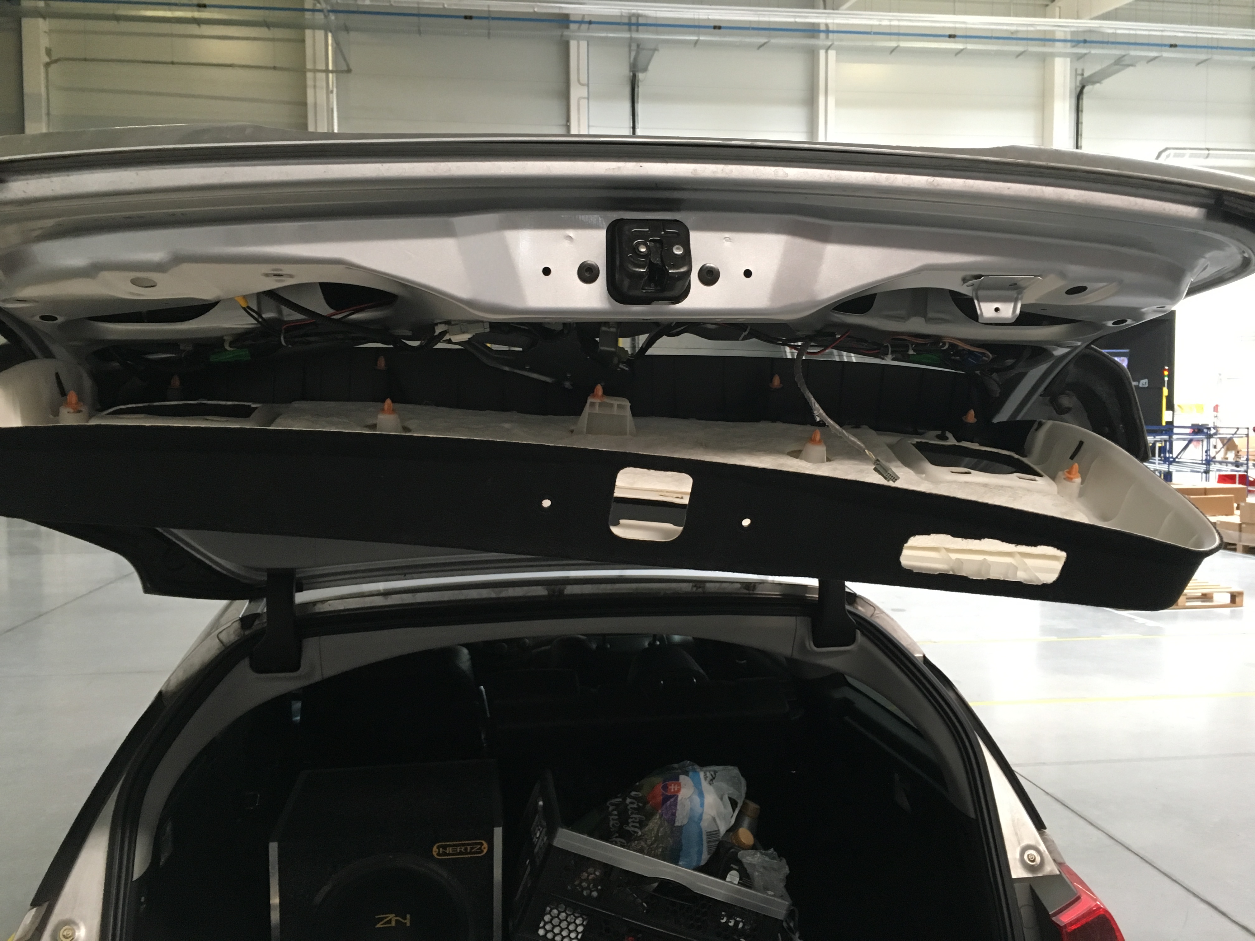

Urgentná pomoc! Kde prosím Vás nájdem samodisgnostikovací skratovací konektor pre 5 dvere ? Dik
CF14844C-F6C9-435F-BDA1-D2381BEA3A77.jpeg, 1.82 MB

Pod plastem vlevo, ale ne na dveřích, ale v kufru.. ten vrchní, zakulacený...Mrk

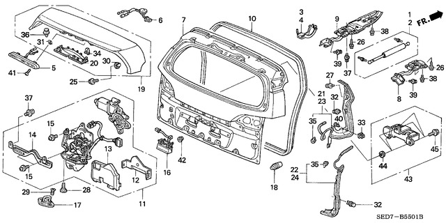

Ja zatim chybu nevyblikaval, kazdopadne momentalne mi to dela to, ze se dvere pohnou asi o 2cm a nekdy se nehnou vubec a nekolikrat pritom zapipaji. Nevim, jak presne to bylo u Tebe. Sleduji, ze to funguje jak se tomu chce a i podle pocasi. Kdyz mrzne, tak otevrit dvere je bez sance. Takze poledni dva mesice oteviram uz jen rucne. A dnes 10.4. zase funguje Velmi šťastný kuky kuk naštvanej

Kendik: nejprve si vyblikej kod chyby, to je základ ! U tebe je to zcela něco jiného... ty snímače polohy zámku jsou "integrované" přímo na zámku, dva bílý plastový točící hajzlíci Úsměv
markos: uvidíš, co se zadaří Mrk
já byl konečně rád, že jsem po dvou měsících vrátil komplet plasty z kufru zpět a je to civilizované auto Úsměv
