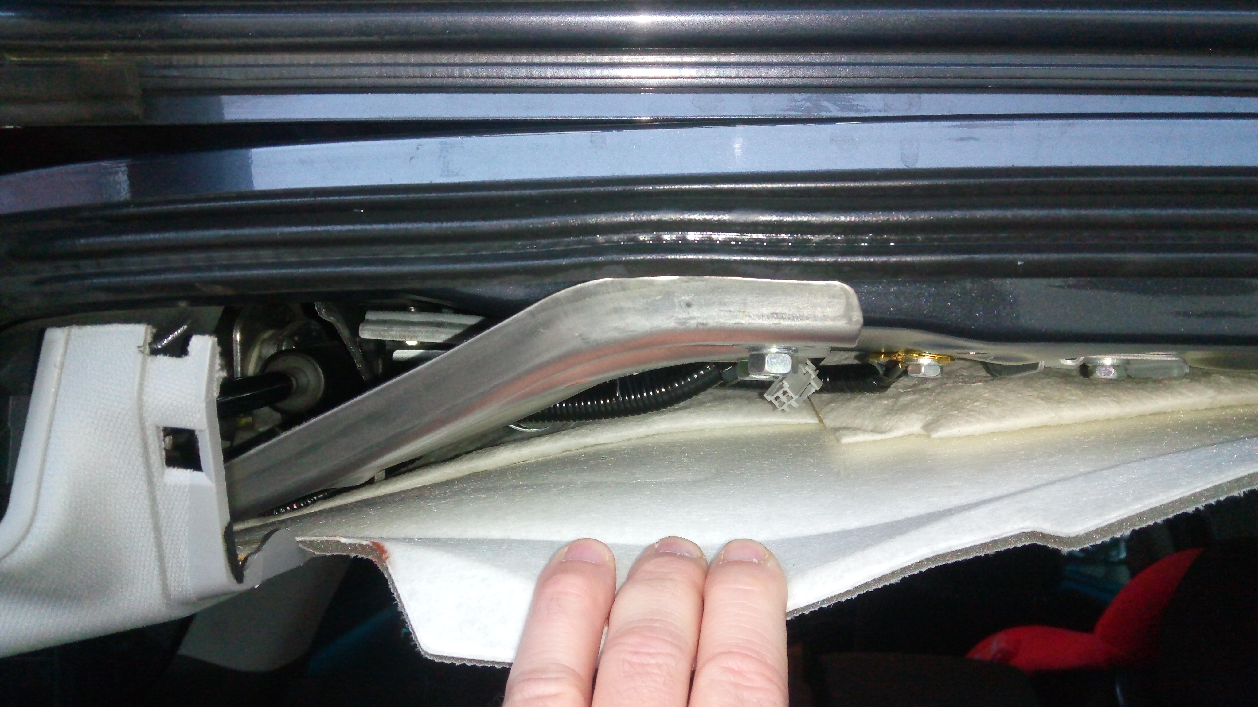

Tak povie mi niekto kde je je ten skratovaci konektor 5 dverí?

PříspěvekZaslal: 29.12.2017 , 22:07   Citovat
markos napsal:
Ahoj, konektor je nahoře u stropu. Oddělej lištu, odklop stropnici na levé straně a uvidíš nezapojený dvoupin konektor. Je přidělaný ke svazku páskou. Bohužel neudělal jsem si foto.

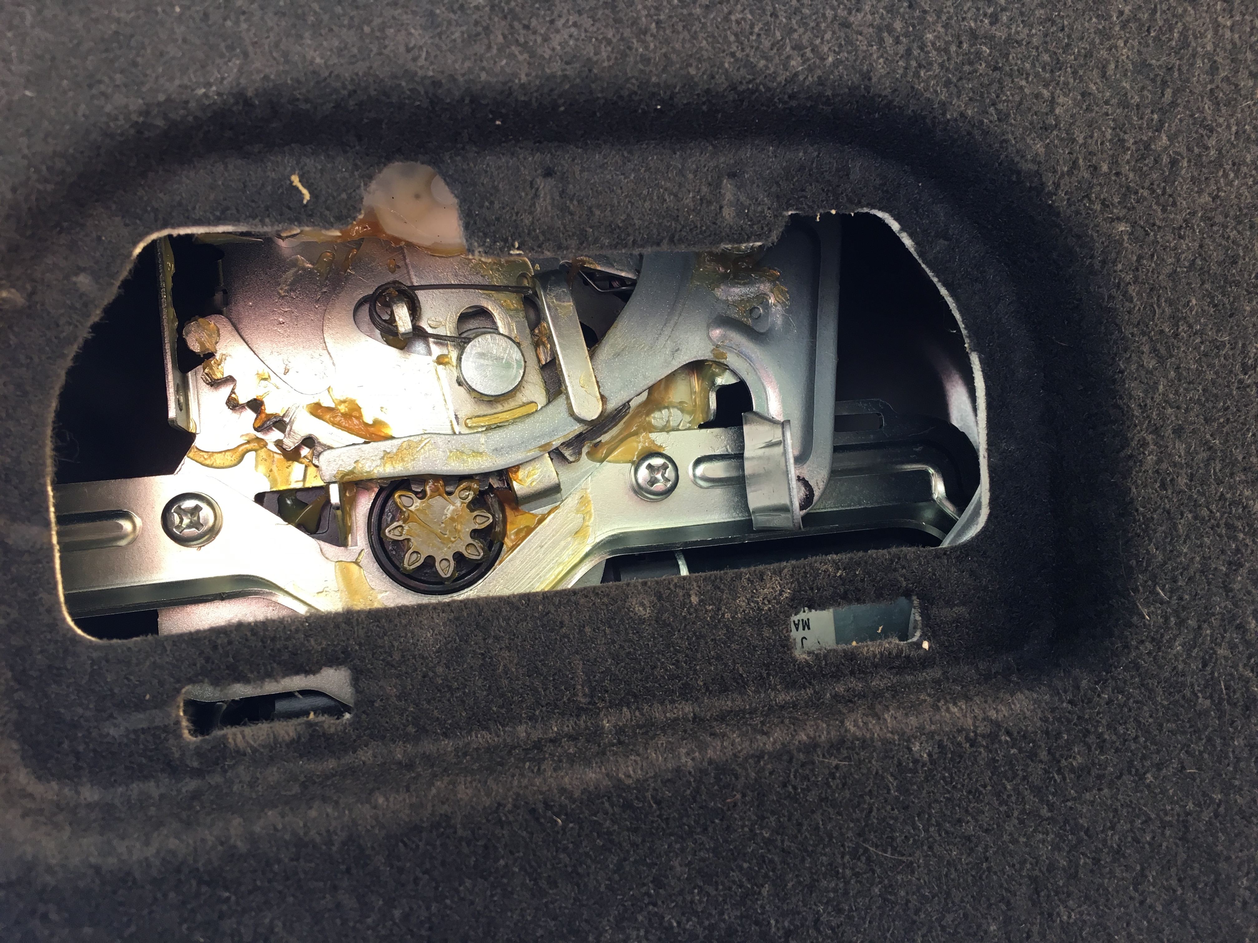

PříspěvekZaslal: 30.12.2017 , 9:24   Citovat
Nahoře vlevo pod motorem ovládání

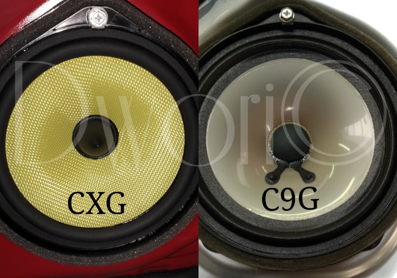

Nevíte někdo jestli pasují repro ze dveří C7g do dveří A7g? Jestli je to stejné? Díky

Kmóďa napsal:
Mrk na odkazy. Vypada to, ze by mely pasovat. civic a Accord
Diry vypadaji stejne a repra montuji take stejne. Takze hloubka by take mela byt ok.
Příspěvky: 3066 2004 Accord
PříspěvekZaslal: 2.1.2018 , 21:55   Citovat
Honda má většinou stejné rozměry reproduktorů.
Třeba i C9G a CXG

PříspěvekZaslal: 3.1.2018 , 0:51   Citovat
Tak to by bylo super,jde o to že všude nabízí kroužky pod repro na Civic 7g ale na Accorda ne. Díky
