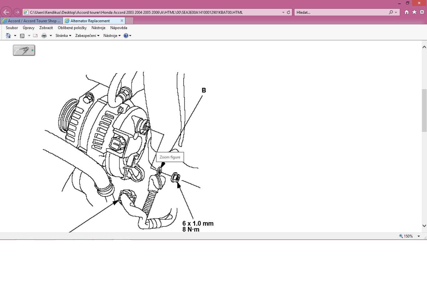

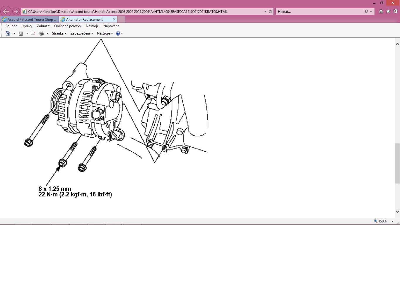

Ahoj,
měl bych na vás dva dotazy:
1/ Má accord 2004, 2,4 kontrolku přepálené žárovky? Já myslím, že ne. Dotaz z důvodu montáže tažného.
2/ Jaký je postup na demontáž alternátoru? Máte k tomu někdo někde manuál? A má smysl při repasi alternátoru vyměnit zrovna i klíňák přesto, že je OK?
Díky
Vašek

1)Ne
2) odkaz navod ve videu a nejake foto. Remen vymen.

Díky za reakce a návod. OK

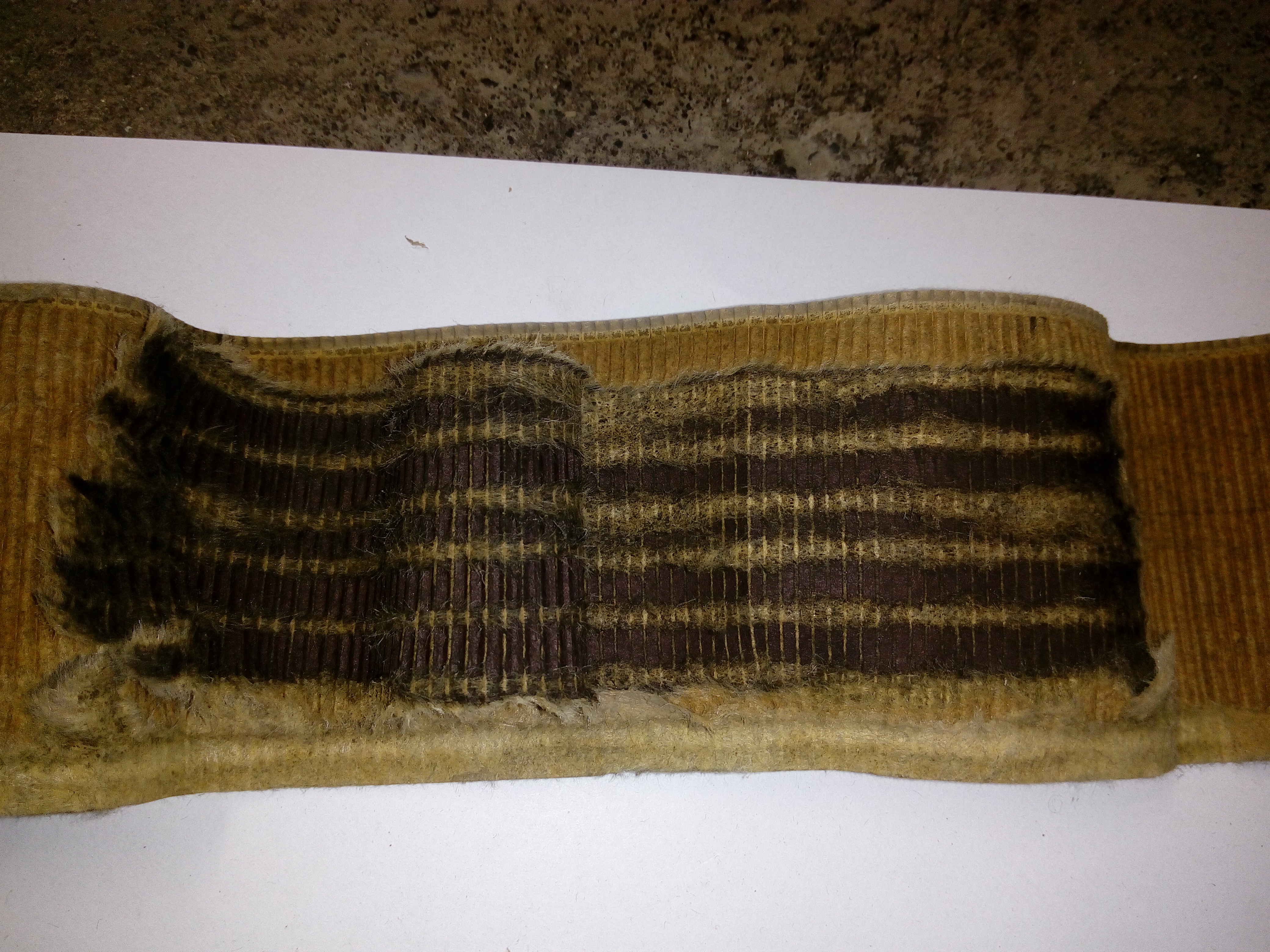

Pro zajímavost, jak vypadá kuchnutý palivový filtr. Vnější strana nevypadala ještě tak špatně. Po roztržení vnitřní strana wc ...

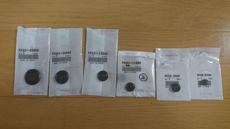

nema niekto nazvyš tieto krytky ? alebo neviete kde by som ich zohnal ?

mám ale v každé Honda ti je rádi objednají
