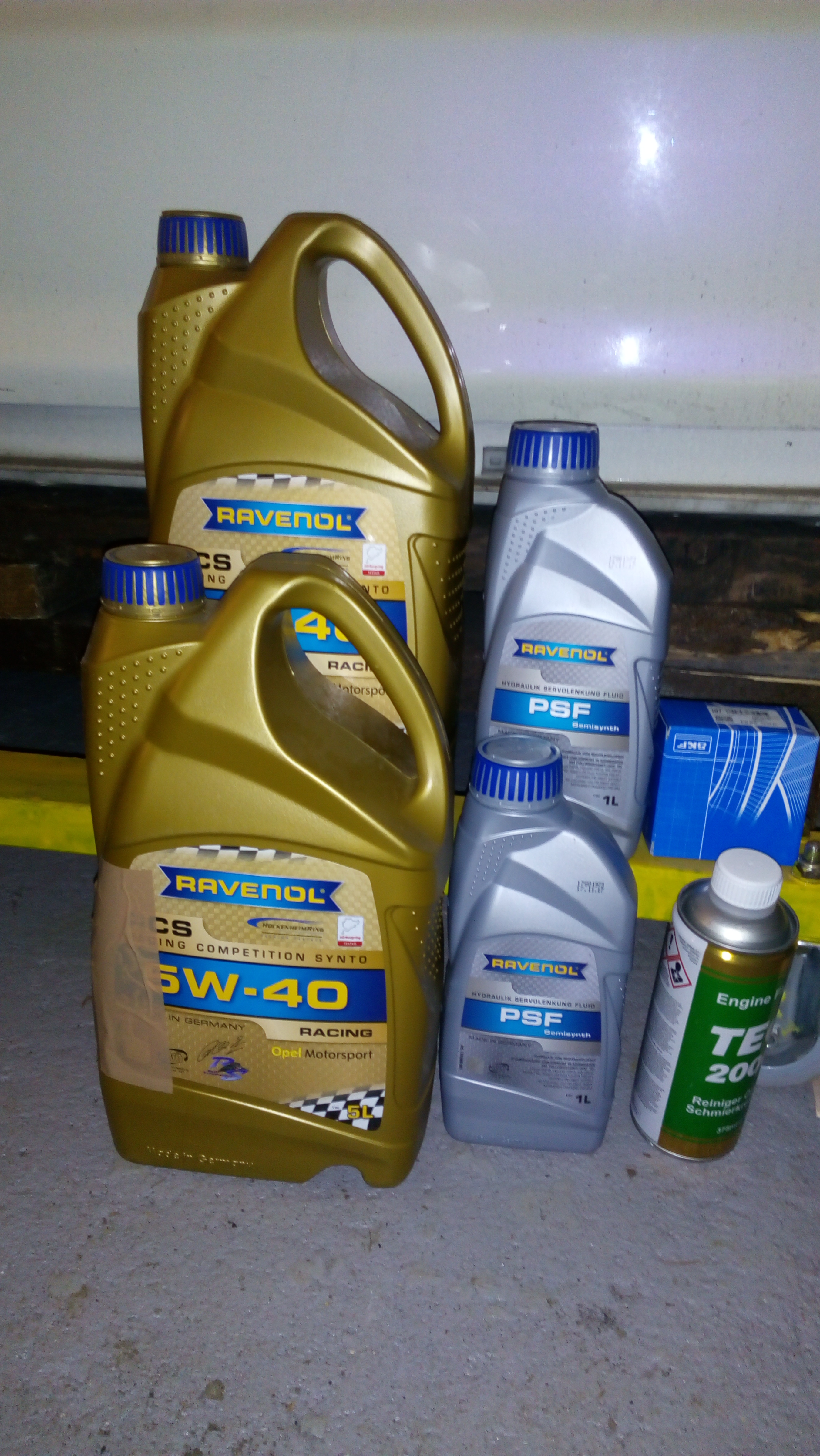

Ravenol Úsměv
pelešinaprace1 (2).jpg, 3.36 MB
Příspěvky: 3532 H+ body: 11 1999 Integra Type-R
PříspěvekZaslal: 3.4.2018 , 11:03   Citovat
Ravenol OK Ten bych se nebál určitě použit i jako náplň do převodovky, protože na co je Honda "háklivá" jsou právě oleje do "almary". A Ravenol právě normu Hondy splňuje. Když jsem porovnával ceny Honda gear fluid a Ravenolu MTF 3, rozdíl byl téměř třínásobný, brrr. Takže pokud alternativu, why not.
Vidím správně - Engine flush TEC 2000 ?Velmi šťastný Je pravda, že funguje, jako jeden z mála fajnově. Jsem ale konzerva, měním casto olej a úsady se mě až tak netýkají.
Příspěvky: 2443 H+ body: 6 2020 Civic Type-R

Nemáš zač OK Pokud chceš, aby se Ti motor "pročistil", tak prom "proplachů" - třeba Engine flush na obrázku výše, lze ještě provést jednu, dvě zkrácené výměny olejové náplně. Nový olej (detergenty v něm obsažené) má totiž mj. i schopnost kaly, resp. část úsad do sebe absorbovat a částečně je i rozpouštět.
