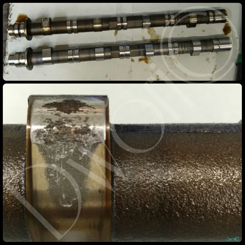

IGNOR napsal:
Jak se prosím tě projevují výfukové vačky když jsou ve fázi jak ty říkáš "nemoc"
Takhle,trápí to všechny K motory. Bohužel i A8G

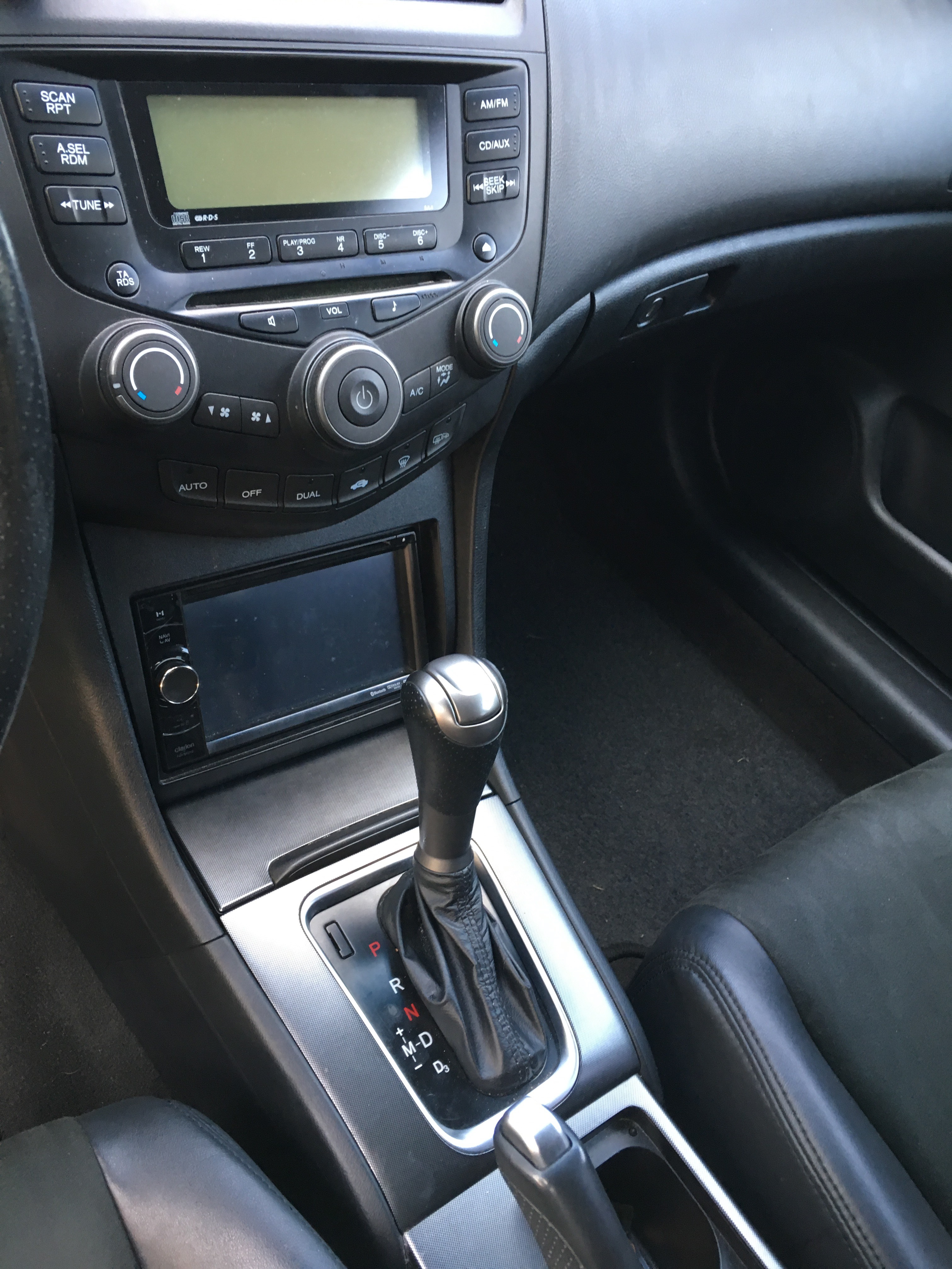

zdar lidi . hele chci si dat do sviho accorda 7g 1din radio dolu do kastliku aniz bych vyradil origo radio. akorat nevim jakou mam koupit tu ISO redukci. nekde sem videl ze jeden konektor z redukce zustal v origo radiu druhej sel do novyho radia a ten treti se spojil stim konektorem co se vynda z origo radia. resil to nekdo ?
Příspěvky: 249

DworiBak napsal:
Tohle se ale pozná už při seřízení ventilů, což? Já jsem byl seřizovat ventily a měl bych mít vše údajně v pořádku.
Jak se vlastně tato "nemoc" projevuje za jízdy?

DworiBak napsal:
Teď nedávno jsem vyděl Accorda 7G co měl nalítáno skoro 400 tis.km a vačky v pohodě,asi spíš záleží na servisu a pravidelné výměně oleje po 10 tis.km nebo vada materiálu?

edy napsal:
Možno bol na zvolávacej akcii Mrk
PříspěvekZaslal: 14.8.2017 , 8:16   Citovat
edy napsal:
Jak vada materiálu, tak servis. Přitom A7G má kontrolu ventilové vůle každých 40tis oproti A8G kde až po 100is první kontrola

Probos napsal:
Vím asi o dvou A8G kde se při servisu na to přišlo ale stejně jezdí. Pak ta oprava bude mnohem nákladnější
