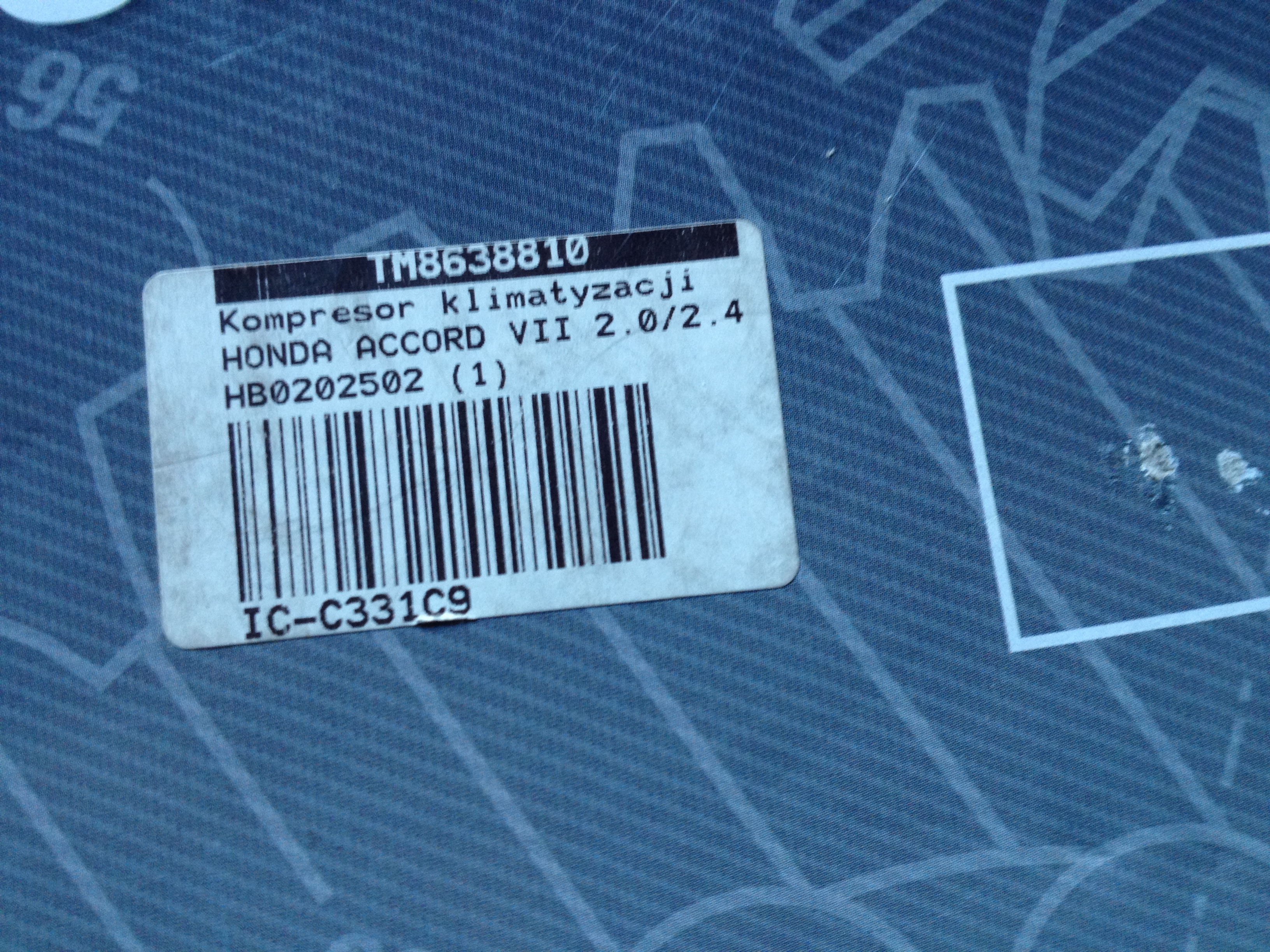

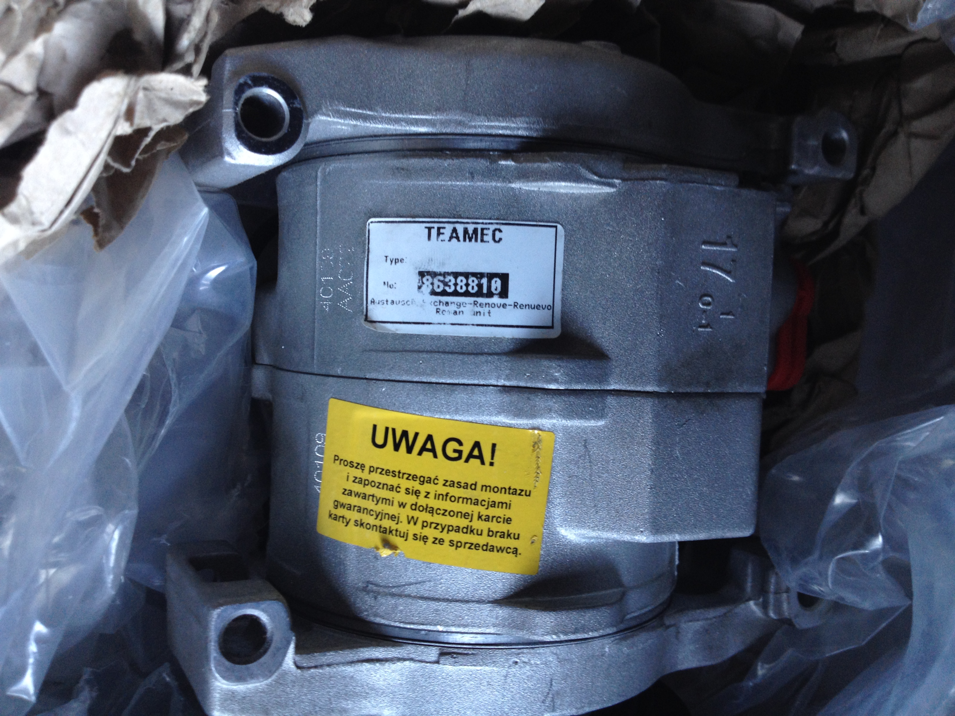

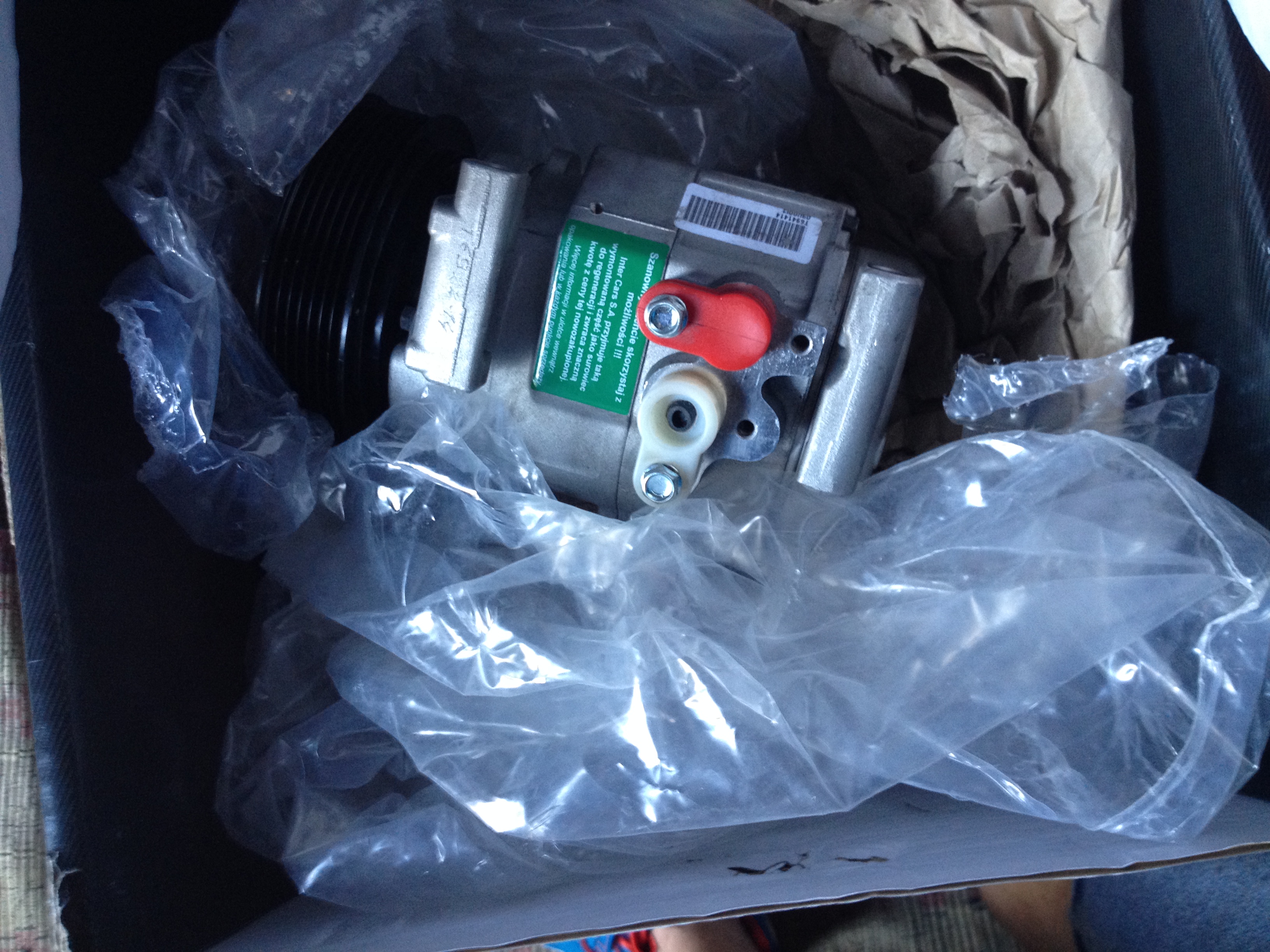

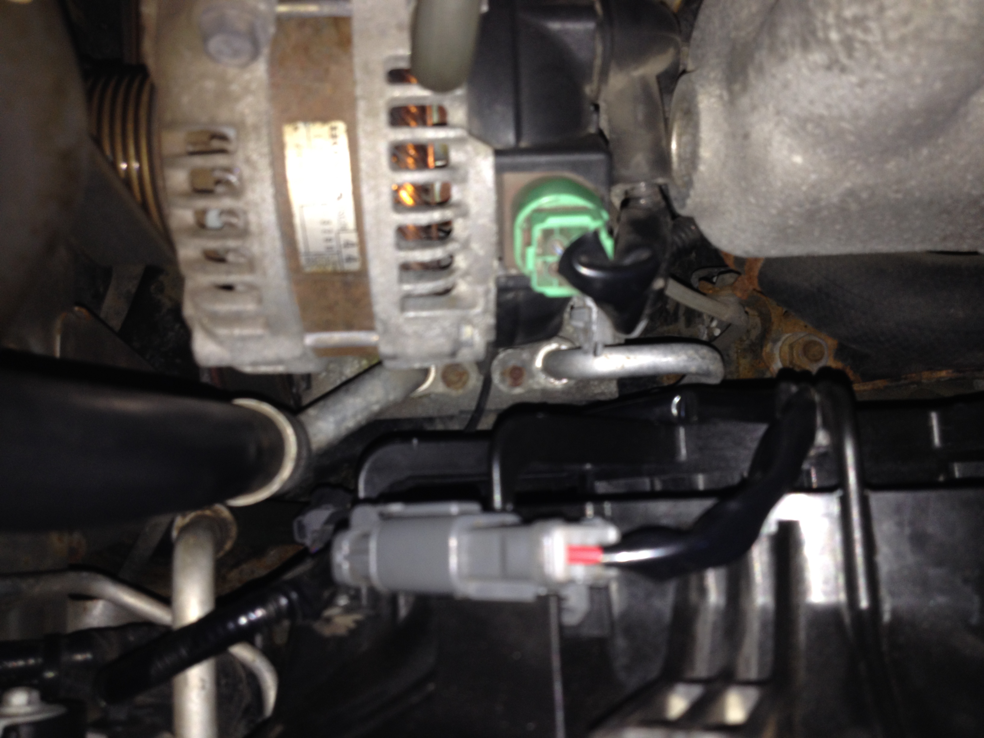

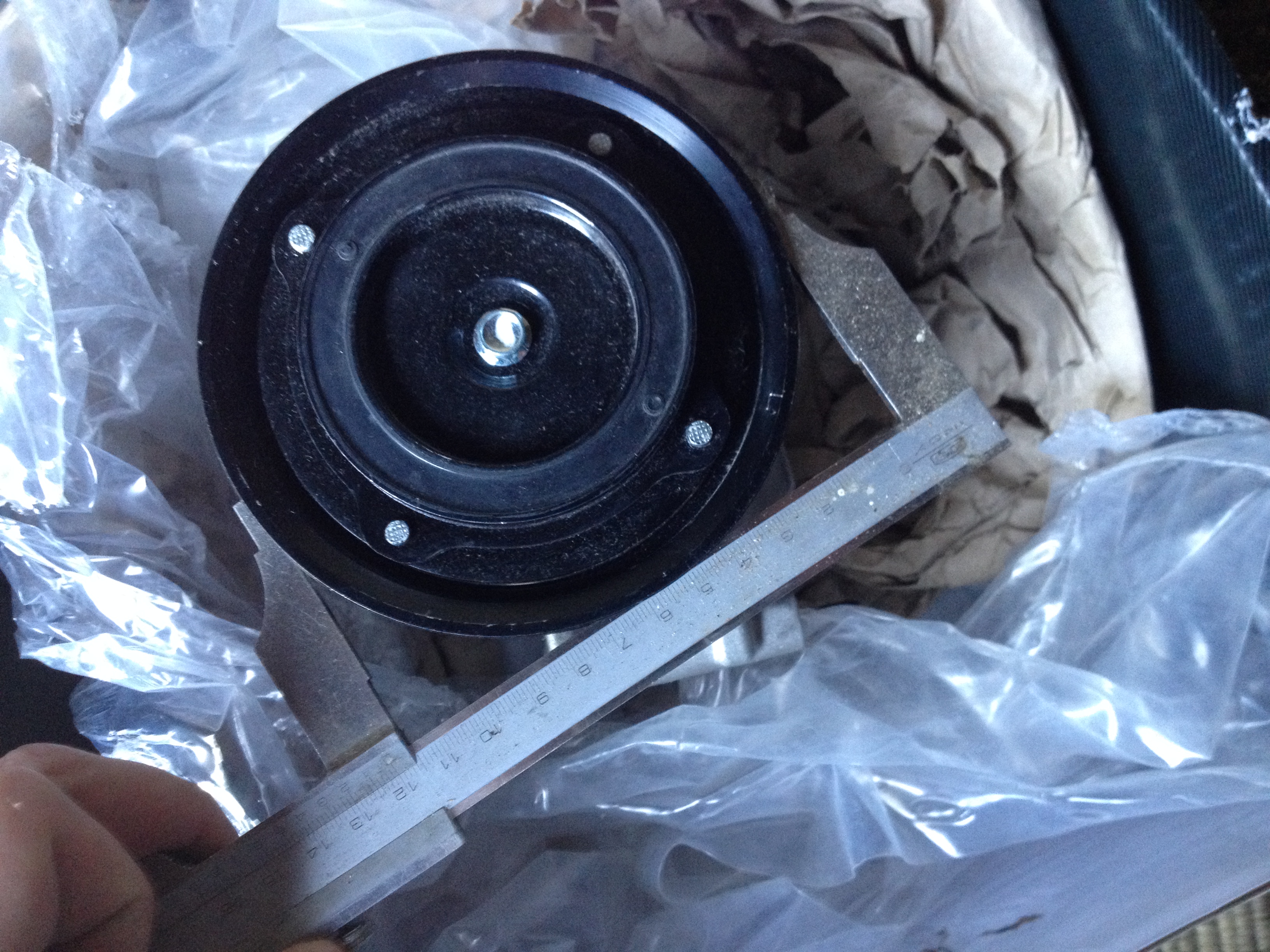

takze parada ,kompresor nesedel ,sice remenice jo ,ale prej trubky nesedeli ,ja se z toho uz picnu normalne naštvanej
dil objednavanej dle VIN to snad ne ... od pondeli jsem doma tak to bude objednat dil skusit zalozit a vratit do te doby nez nebude nakej sedet nebo ja uz nevim ty woe .. mam rad hondy ,ale co je moc to je moc ..chladic se objednaval na trikrát ..

PříspěvekZaslal: 22.7.2017 , 11:17   Citovat
scorpion napsal:
Který jsi tam dával? Ten NRF?
NRF nemely skladem tak jsem objednal co bylo ,ale porad dle VIN ..
v pondeli objednavam co dokazou poslat ,snad jeden sedne..

DOHCVTEC napsal:
Skoda, ze NRF nemali skladom. Na Carde, alebo Automobilovedily24 ho maju za 6 300 Kč a je overene, ze sedi.
Inac v tych katalogoch maju celkom bordel a aj podla OEM cisla 38810RBA006 to ponuka kompresory, ktore nebudu
sediet. Aspon keby sa to dalo rozlisit, len podla dlzky remenice... Tak to valím bulvy

PříspěvekZaslal: 22.7.2017 , 12:01   Citovat
DOHCVTEC napsal:
Tak dle fotek je vidět že je úplně jiný než Keihin HS110R. Musí to být náhrada za keihin.
Jako tady například tudy odkaz
