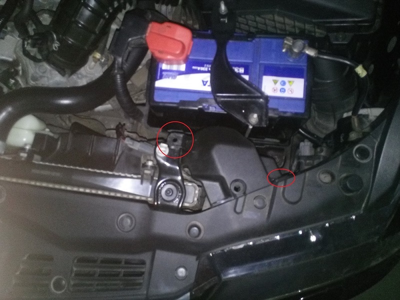

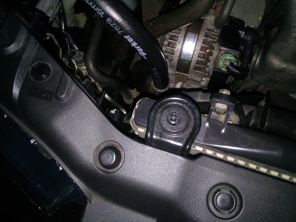

Ahoj přátele, potřeboval bych radu.
První je, že mám vůli chladiče na pravé straně v místě uchycení (fotka). Když v tom místě mírně začnu s chladičem kývat, tak cítím poměrně velkou vůli. Na levé straně chladič drží pevně, na pravé ne. Jak mám tohle řešit? Kde co zkontrolovat, případně utáhnout?
Druhá moje otázka je na typ šroubů (příchytek) uchycení plastu (označeno na fotce). Věděl by prosím někdo, kde je sehnat? V Autokelly toho mají hrozně moc a ani tomu moc nevěřím. V Hondě jsem se ještě neptal, ale zkusím to nejdříve tady. Případně je klidně i od někoho z vás odkoupím, třeba z nějakého vraku (nepoškozené). Původně jsem tam měl dané stahovací pásky, což nechci. Ble
A poslední třetí otázka je na kryt motorového prostoru vespod auta. Ztratil jsem pravý šroubek (u spolujezdce), kde drží ten plastový kryt. Měl by tam být šroub s integrovanou hlavou. V železářství a ani v autodílech jsem nesehnal. Taktéž jsem zatím v Hondě nebyl, ale zkusím to nejdříve tady. OK
Kdo by měl doma nějakou bouračku, díly. Tak se určitě nějak domluvíme. H+

Chladič sa trasie aj mne, on je tak uchytený, aby bol na voľno .
Stepa je teď offline  Stepa
PříspěvekZaslal: 15.7.2017 , 5:37   Citovat
Vule v uchyceni chladice je normalne, jestli se Ti zda velka, tak kup novy silent/gumove futro a vymen to.
Co se prichytek a sroubku tyka, tak bud Honda, nebo vrakac. Pokzd vis jak maji vypadat, tak v AK urcite sezenes, kdyz se tim kataligem prohrabes. Jake tam maji byt zjistis treba tady: tudy odkaz
Příspěvky: 4079 2006 FR-V

Stepa napsal:
Díval jsem se ještě do servisního manuálu u Acura-TSX, který je tady ke stažení. Tam jsem dohledal typ šroubu (označují ho písmenem G pro kryt motoru), ale bližší údaje o názvu dílu jsem se tam nenašel (jen utahovací moment). V železářství a autodílech něměli vůbec tento typ šroubu s integrovanou podložkou. V katalogu Autokelly ta příchytka, co by měla být k uchycení vypadá jinak. Jinak jsem domluvený s jedním členem z Honda-clubu, že se mi podívá. Případně si zajdu do Hondy v Plzni nebo Jihlavě. Tam snad mít budou.
Jinak díky za informaci o vůli v uchycení chladiče. Už mi to potvrdilo více lidí. Takže to řešit nebudu a beru to jako normální věc. Ono to ničemu nevadí, ale chtěl jsem mít jistotu, abych potom neřešil případné problémy. Jsem detailista Mr. Green

PříspěvekZaslal: 17.7.2017 , 13:15   Citovat
[quote="R4YNE8"]Ahoj přátele, potřeboval bych radu.
Ta vůle je v naprostém pořádku, chladič musí být uložený volně. Pokud by však moc hrkal v pryžových silentblocích, vyměň silentbloky. Hlavně jej ničím nefixuj v pevné poloze, pokud teda rád nekupuješ nové chladiče.

PříspěvekZaslal: 17.7.2017 , 19:53   Citovat
von-pivoj napsal:
První je, že mám vůli chladiče na pravé straně v místě uchycení (fotka). Když v tom místě mírně začnu s chladičem kývat, tak cítím poměrně velkou vůli. Na levé straně chladič drží pevně, na pravé ne. Jak mám tohle řešit? Kde co zkontrolovat, případně utáhnout?......
Mě se také zdála vúle velká přímo v tom silentu.Takže jsem koupil nové silenty org. Honda a vůle byla úplně stejná HaHaaa ale vadilo mi to. Takže jsem silenty vyndal a omotal vnější stranu silentu izolačkou aby se trošku zmenšil průměr,vrátil a už je to mnohem lepší HaHaaa

Mourl napsal:
dle mne tam ta vule ma byt kvuli vibracim ,aby se to neprenaselo na kastli ,ale jo i tak to jde HaHaaa
ja to volam skodovackej syndrom HaHaaa

PříspěvekZaslal: 18.7.2017 , 16:10   Citovat
No, jen jsem se ptal Velmi šťastný .. Ničemu to nevadí, jen jsem chtěl mít jistotu, jestli je to tak správně. Lepší řešit, než neřešit a pak mít potencionální problém/y. Mrk
Jinak originál příchytka k tomu nasávaní (krytu) bude stát jedna 95 Kč (kus plastu) a dohromady jsou tam 3 Honda HaHaaa a jeden šroub k uchycení plastového krytu bude stát 120 Kč. Co bych ale pro svoje auto neudělal. VTEC
Ještě se zeptám, jestli máte někdo zkušenosti se škrábanci v interiéru. Chtěl bych odstranit jeden škrábanec (malý, ale štve mě) na nástupní hraně a dočetl jsem se, že lze použít zapalovač případně horkovzdušná pistole. Řešil jste to někdo? to mi hlava nebere
