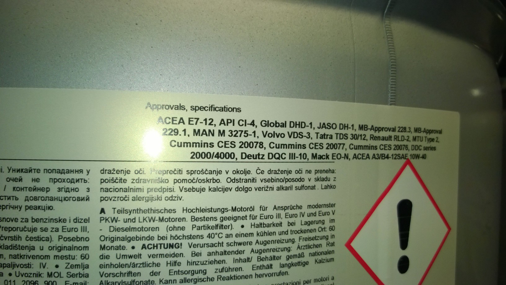

Ahojte, je vhodny olej na benzinvy dvoulitr viz foto?
edit: podle posledniho udaje acea a3/b4-12sae 10w40 by položka a3 mela byt pro benzin.
Ale kdyz se zase divam na Acea E7-12 tak to je pro vykonove zatizene diesely, tak ted fakt nevím.
WP_20150212_006.jpg, 366.36 kB
Příspěvky: 4936 H+ body: 3 1999 Accord Type-R
PříspěvekZaslal: 12.2.2015 , 18:08   Citovat
Aqwertzz: to je ale olej do náklaďáků ne?
Neříkám, že s ním zničíš motor. Ale nevidím důvod proč ho tam lít.
Někde jsi ho dostal nebo ho máš za hodně levně, že?
Jinak ano, pokud má ACEA A3/B4 tak se hodí i pro benzínové motory, ikdyž pro ně nesjpíš není primárně určený.

No mám ho, tolik kolik potrebuju Úsměv Nalil jsem to do baworaka 320i. Takže není problém, ikdyž není pripmárně určeny.

Tak jestli ho máš dlouhodobě vyzkoušený a nejsou s ním problémy, tak ho asi i použij.
Na běžný ježdění stejně Honda snese skoro jakýkoliv olej.
Dal by se k tomuto oleji sehnat bezpečnostní list?

Do hondy jsem ho nikdy nelil. A do benzinaka taky prvne. Co je bezpecnostni list?

Jasnej olej do dieselu... Cummins lol. Ja bych to do benzina nenalil. Jsem na oleje docela uchyl...

Aqwertzz napsal:
V bezpečnostmím listu máš napsané technické parametry oleje - viskozitu za různých teplot, bod tuhnutí, viskozitní index, HTHS viskozitu a jiné informace, které hodně napoví o kvalitě oleje.
Většinou se dá sehnat přímo na stránkách výrobce.
Nebo mi napiš o jaký olej se jedná a já zkusím ten bezpečnostní list sehnat.

Je to Mol Dynamic Transit 10w40. Nalíl jsem to do bmw 320i na bezne jezdeni. Jestli mrknes budu rad. přátele

Tady jsem v rychlosti něco našel. Sice to nejsou vyčerpávající informace, ale i tak ten olej nevypadá špatně.
Asi bych se ho nebál nalít do motoru.
Jenom je otázka, jak bude špinit motor. Nic o čistících vlastnostech tam nepíšou.
odkaz
PříspěvekZaslal: 13.2.2015 , 14:06   Citovat
OK takže letos se na něj jezdit bude, ale přístě se koupí normál v obchodě přímo jenom na benzín. Ono stejně je olej zadarmo, takže ikdybych ho měl vyměnit po 7tisících. V ATR taky měním mín jak 10tisíc, ikdyz tam leju teda Mobil. Ale je to rok a najel jsem jenom 2500km. Takže ho budu vylevat zase jak nový. Smutný

PS: a necpěte do Hondy olej pro náklaďáky to mi hlava nebere Soichiro si to nezaslouží je to dobrý

Mluvím tady o BMW Tak to koukám!
JARYN je teď offline  JARYN
PříspěvekZaslal: 14.2.2015 , 19:07   Citovat
Ty možná jo, ReJa se ptal na Hondu Tak to koukám!
Pokud jde o olej pro náklaďáky - jestli mají i ACEA A3/B3, použít se do osobáku dá, jestli je jen ACEA E"něco", tak NE.
Je jinak aditivovaný - pro jiné jízdní podmínky, pro jiné pístové rychlosti, pro jiný krouťák motoru, pro jiné otáčky, je tam daleko větší olejová náplň....
