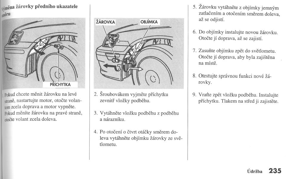

Možná hloupý dotazák, ale jak vyměním žárovky v blinkrech sdružených s hlavním světlometem ?
Přístup nula nula nic-snad se nemusí demontovat celé světlo? to mi hlava nebere

Tak som otvoril kapotu a pozeram, ze kvoli smerovke treba asi cele svetlo von. Nikdy som to nemenil, a za 6r co auto mam som menil ziarovky iba raz, v predu, ked som si kupil "lepsie".

yes, jako bývalí majitel A6G můžu potvrdit že jestli chceš vyměnit žárovku v přední směrovce, musí narazník dolů, pak kovová lišta co ho drží protože překrývá packy světlometu a ten pak můžeš vyndat aby jsi se dostal na žárovku blinkru zmatenej

Ale blbost, to musí jít podběhem Nápad je tu!
Přemejšlejte trochu Mrk

Menil jsem zarovky v prednich blinkrech ted taky a vymenil jsem je pres podbeh. Ohnout plastovy kryt podbehu a uz jsi u blinkru Mrk

Ještě k těm blinkrům klucí Velmi šťastný
blinkr.JPG, 101.71 kB

Cody je teď offline  Cody
PříspěvekZaslal: 13.6.2017 , 8:14   Citovat
Díky, přesně tohle jsem potřeboval OK
