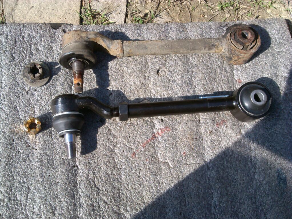

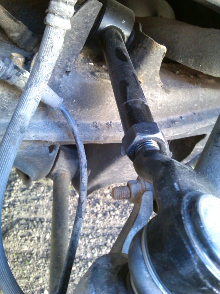

Tak jsem včera při prezuti kol tam nahodil ty ramena nipparts.Bylo potřeba použít matici z originálu,viz foto.Musel jsem malinko upravit tu délku te trubky,aby se me podařil nastavit požadovaný odklon,protože i při největším zasroubovani přebývali 3mm a auto by melo geometrii jak š105.

ty máš sedan viď? Smutný

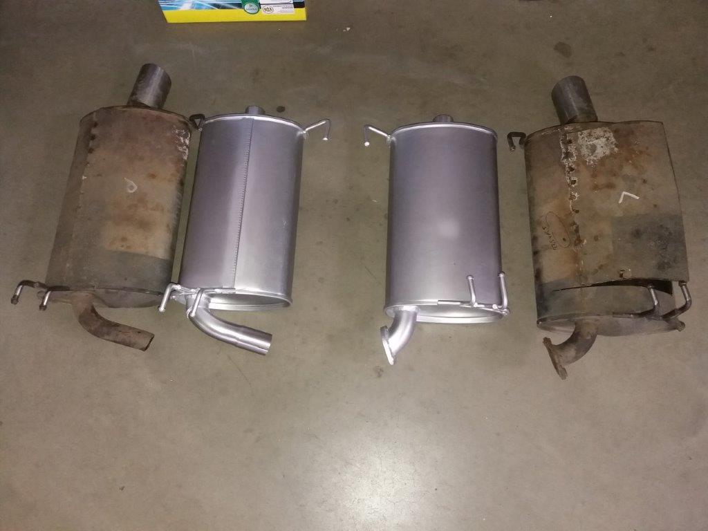

Dnes jsem obdržel odpověď od firmy vyfuky-tyll.cz. Ještě zjišťuji, zda je uvedená cena za tlumič (což není zrovna moc dobrá cena) nebo za celý set:
Dobrý den,
vzhledem k poptávce jsme přistoupili k výrobě výfuku – zadního dílu na honda accord – s vozem jsme úspěšně absolvovali i STK a v případě zájmu Vám díl můžeme nabídnout v ceně 6050,- Kč /kus včetně DPH. Pokud by byla objednávka na min 5 ks od každého dílu, poskytneme Vám slevu 10%.
Díl je pouze s výstupní trubkou a je nutné v servise při výměně dovařit sériové koncovky.
Edit: Cena je za kus Ble : Cena je za kus, materiál pohliník dvouplášťový, jedna vrstva 0,75mm , víčka o síle 1,5 mm.Standard fy Tyll.

nevypada to spatne ,ale nato ze je to klasicka druhovyroba tak i cena za komplet myslim pomerne vysoka ..

Souhlasím. cena je poměrně vysoká... Smutný

Ta cena je dost vysoká, s ohledem na to, že originál komplet vč. středního tlumiče, trubek, koncovek z UK vyjde na cca. 17tis.

Pokud by to bylo za celý set, tak to není zas až tak hrozné, jen bych čekal, nerezové opláštění.

Jo

Kdyz nas bude vic, muzu mit kus/nerez za 6000kc.

Případně polskej Ulter dělá oba za cca. 8000 dohromady.

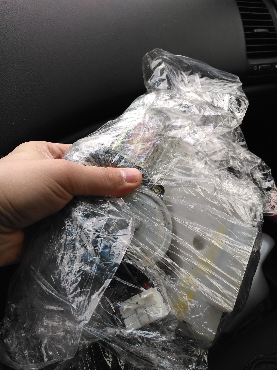

To s měnilo v čase. Aktuálně to dělá to, že při zavírání přes elektriku kufr nedovre a zapíská, zůstane dole a musím ho zavřít buď zabouchnutim, nebo znovu jemné spustit a doufat, že se zámek chytne a dotáhne ho, což je 50/50. Občas to hodí chybu do ECU a musím ji restartovat, jinak nereaguje elektrika vůbec. Driv se mi zase stávalo, že nešel otevřít zvenku a musel jsem lézt přes sedačky. Teď je to lepší a to jsem s ním nic nedělal.
Dle Dannyho z Type-R.cz je vadná řídící jednotka ve stropnici za 15tis.

Ještě k tomu kufru - jelikož je chyba jinde, mám tu na prodej zámek 5. dveří. Nechám ho za to samé, za kolik jsem ho kupoval od majora.hondy - 2500,-. Ani jsem ho nemusel vybalovat.
