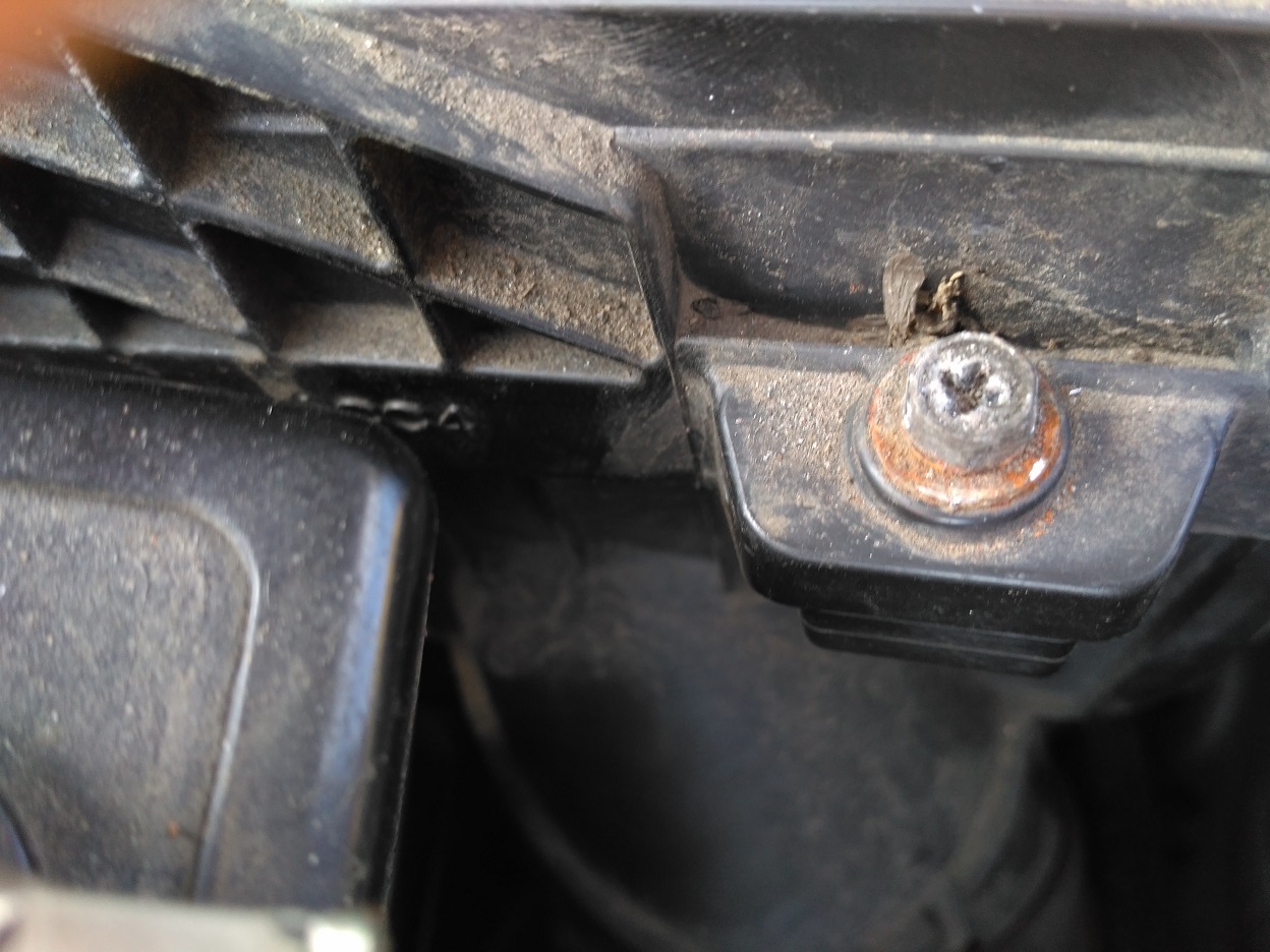

Tak jsem dnes chtěl vyměnit vzduchový filtr na nový origo, jelikož KN už má za sebou 55.000 km a zjistil jsem, že se do airboxu vůbec nedostanu Smutný ani jeden šroub nejde povolit a to ty další 3 vypadají o dost lépe, než tento. Zkoušel jsem x šrourováků. U největšího se mi to v něm protáčí. Nějaké tipy?

Protáčí myšleno šroub v boxu nebo šroubovák v hlavičce šroubu? Místo šroubováku vem 8ku (nebo 10ku?) ořech...
Šroubovák v hlavičce. Občas dostanu nápad, že si něco taky jednou vyměním sám a pak záhy přichází frustrace Úsměv

Dyk je to normalni (tusim) 8ka (nebo 10ka?) nastrcna na matku, ne? Sroubovakem to jde vzdycky blbe, lepsi je pouzit klic na matky...

Zapomeň na všechny šroubováky, ty jsou cesta do pekel. Použij nástrčný klíč M8 (gola oříšek), vyvineš jednak větší moment a zamezíš poškození hlavy šroubu. Až to budeš mít vyšroubováno, tak do závitů šroubů nebo těch děr nanes mazací tuk, a příště to již bude malina.

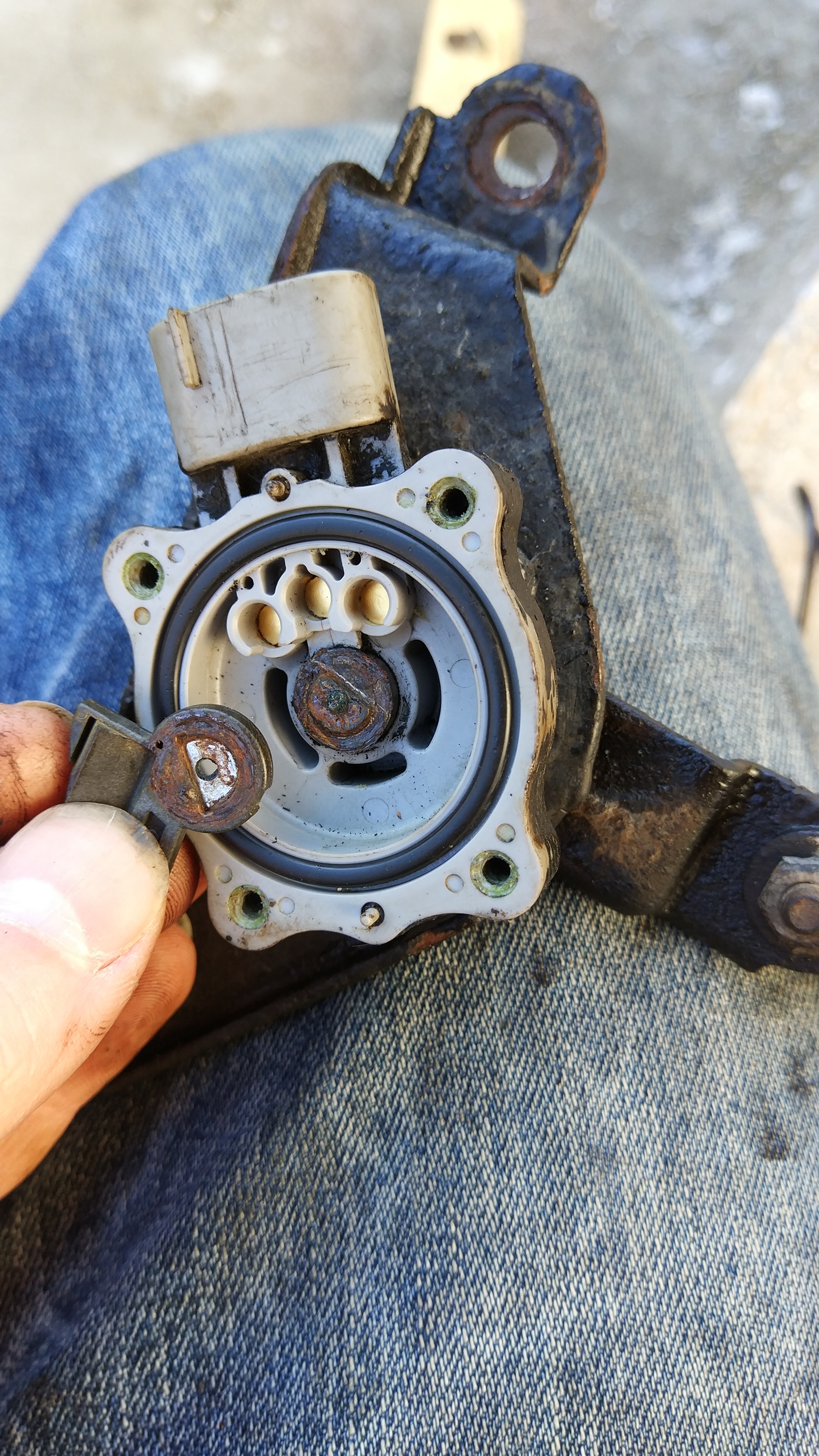

musím shodit kola a lehnout pod to, ale až o víkendu. Doufal jsem, že to má třeba svou pojistku a že je jen vadná, ale nemůžu ji najít.
Tak fajn, zadní senzor v pytli...
Na předním jsem měřil hodnoty v pořádku, zadní házel haluze a po chvíli už vůbec nic, tak jsem ho rozkuchal a ejhle. Problém viditelný hned na první pohled.

Te křížek tam je jenom na zašroubování/vyšroubování. Na dotažení/povolení tam máš přece ořech Chápeš!
Pokud není poškozená odporová dráha, tak by to mohlo jít opravit, hlavně trpělivost a žádné chlastání. Je to tam.

Z principu bych se na opravu tohohle vyprdnul a pořídil nový.
