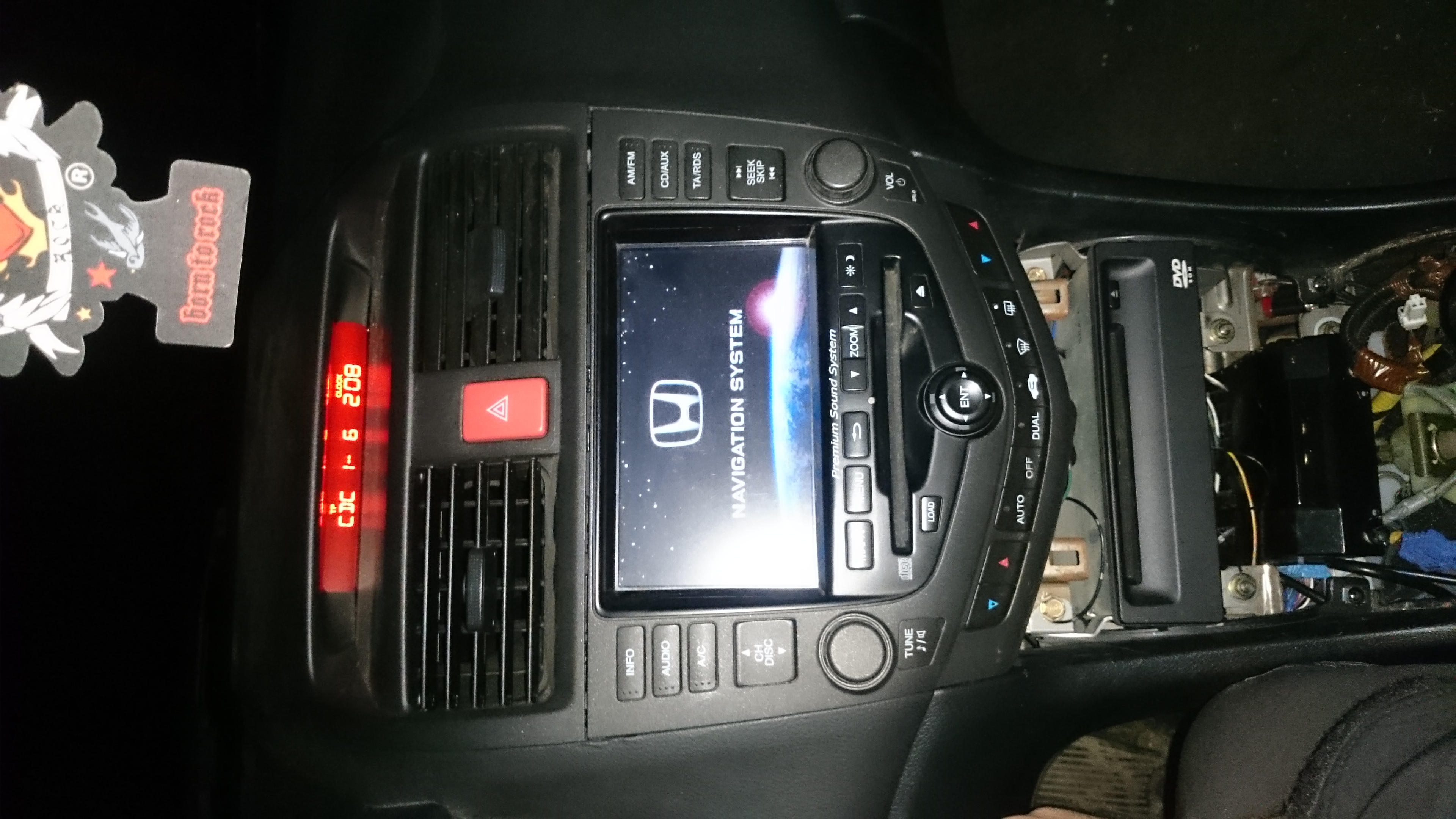

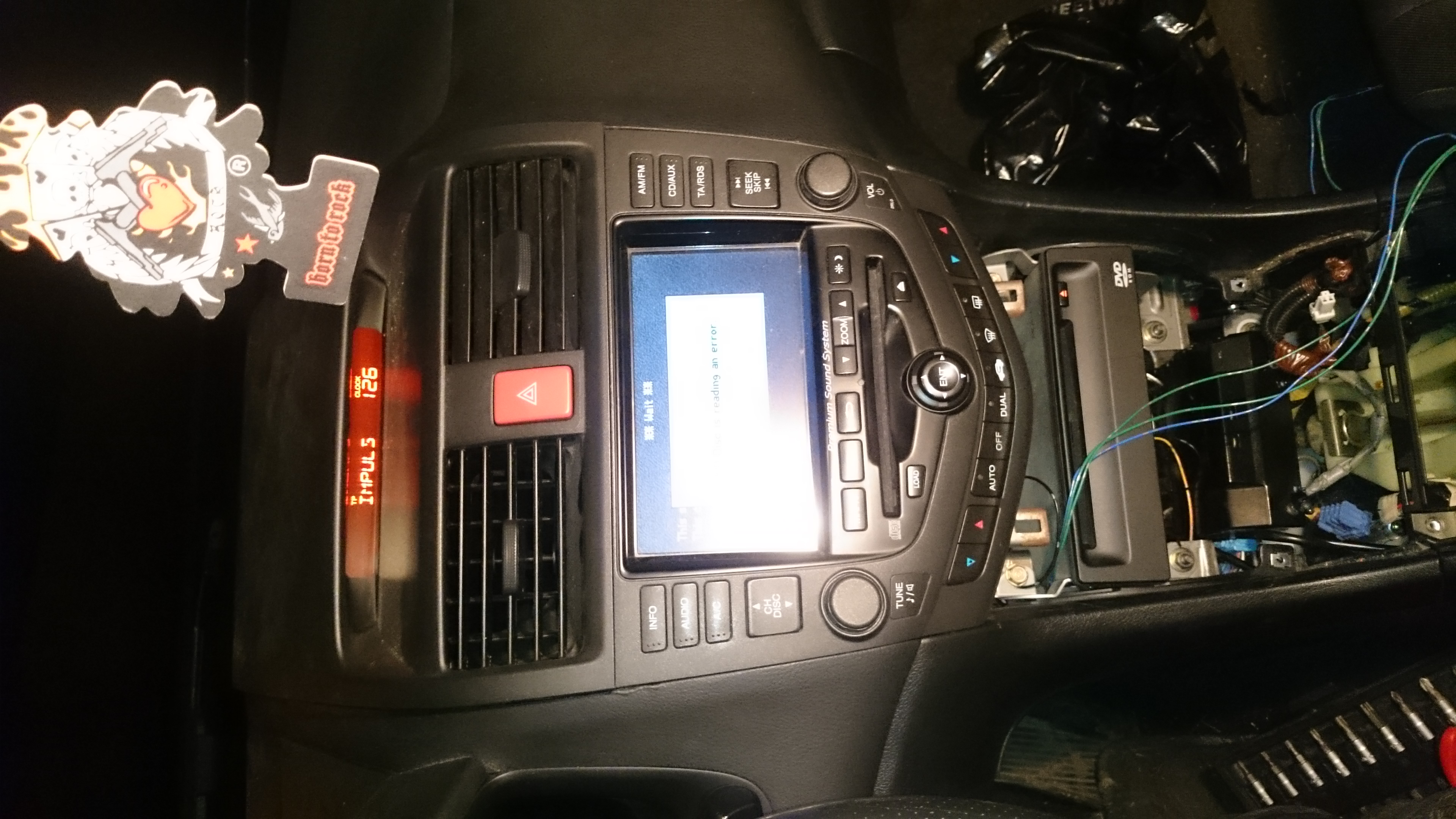

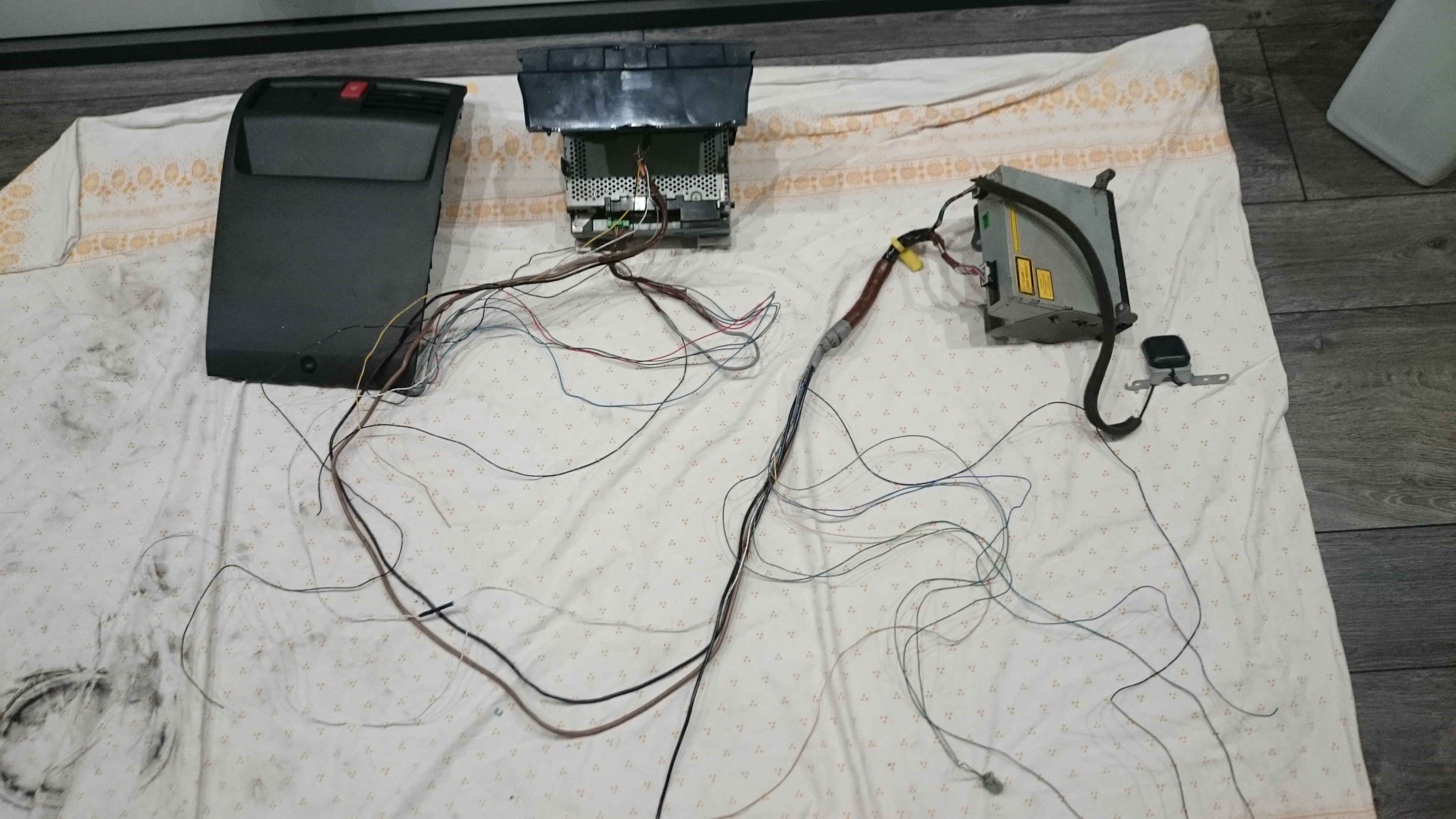

Zhruba před dvěmi měsící jsem si to taky předělal z verze bez navigace na verzi s navigaci a nic strašneho to nebylo. Konektory k radiu a klimatizaci jsou shodne jenom potřebuješ kabel mezi horním displayem a dotykovým panelem a potom kabelaž mezi DVD mechanikou co je v kastliku a dotykovým panelem to je vše nic na tom neni a zvládne to obravdu každý. Kdyby jsi potřeboval s čímkoli poradit stačí napsat SZ.
Příspěvky: 89 H+ body: 0 1993 Prelude
Mystic je teď offline  Mystic
PříspěvekZaslal: 22.3.2018 , 12:19   Citovat
Tady maš pár fotek z toho co všechno musíš mít připravené.
