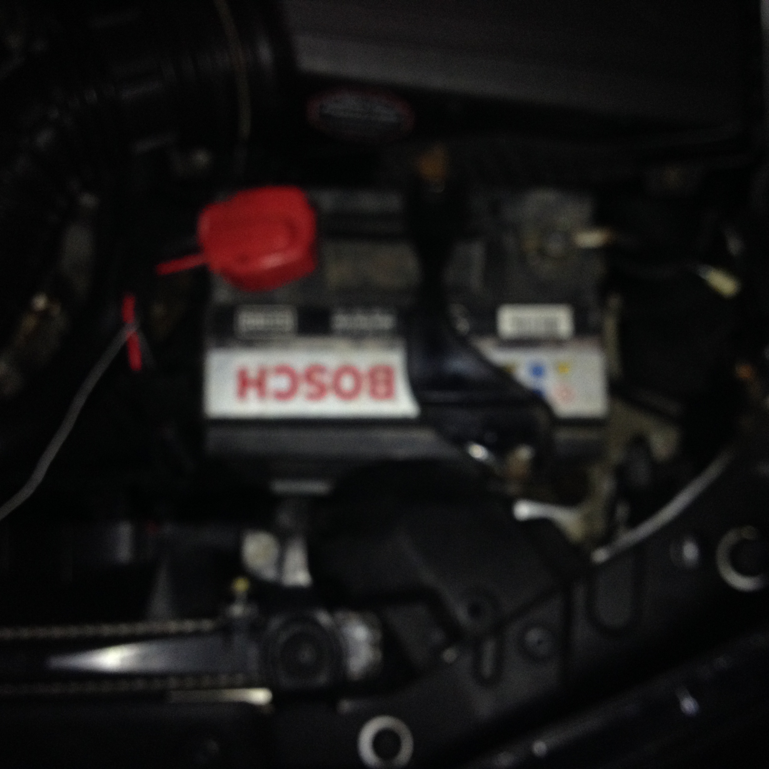

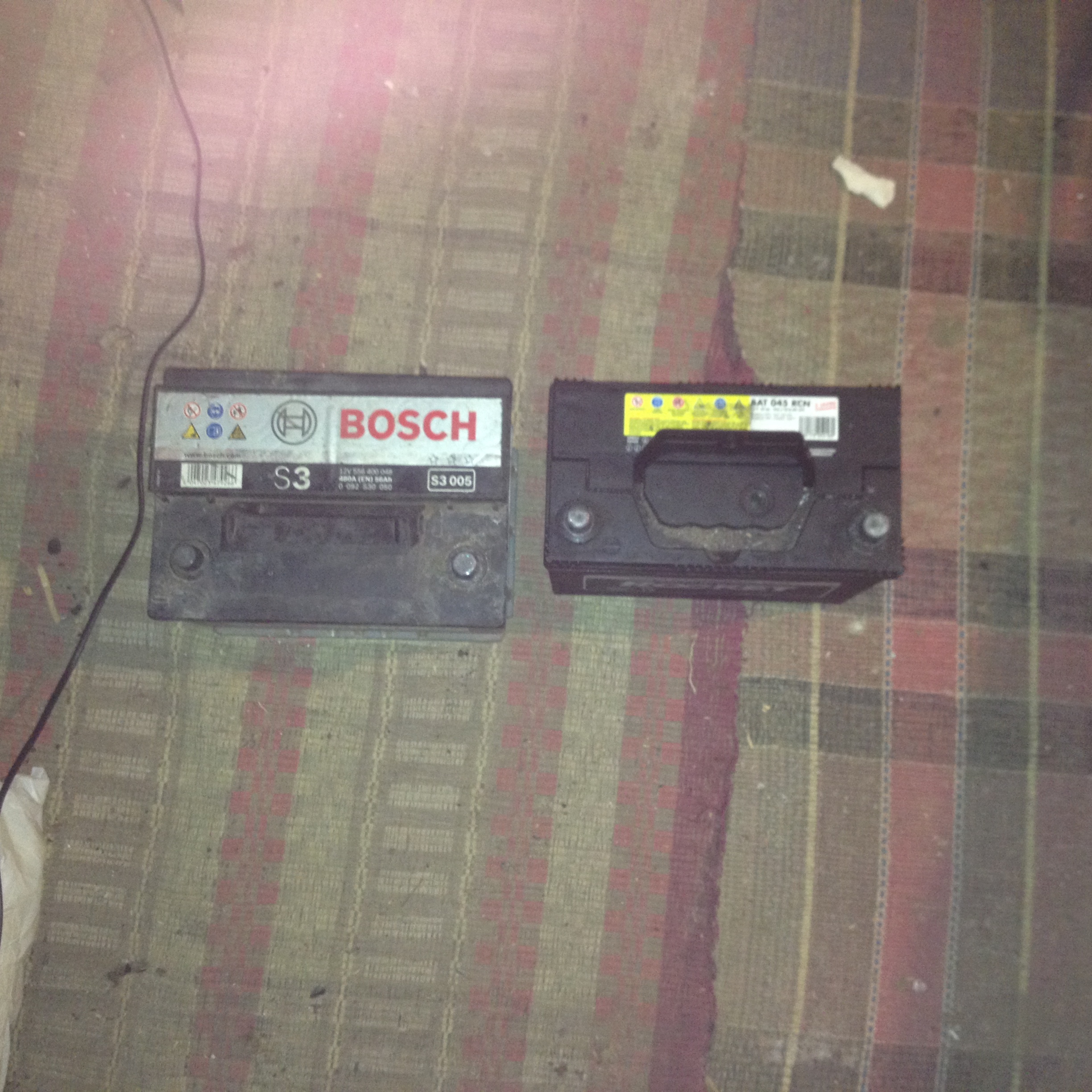

PříspěvekZaslal: 18.1.2017 , 18:32   Citovat
Dnes vyměněna baterie na mém 2.4 acco. Kdyby někdo hledal a řešil rozměr, tak tudy odkaz
Oddělaný plastový rámeček a vleze se tam většina baterii. Teda alespoň u mě s přímým sháním jo. Viz foto.

Ja tam zkousel ted jeste vyssi a vesla ze vsim vsudy ,jak ti startuje ted oproti serii ? Ja planuji bosch 63/610 .. 70atky jsou uz pres 26cm dlouhy vesla by se taky ,ale hur by se vyndavala.. uvidim jeste ..

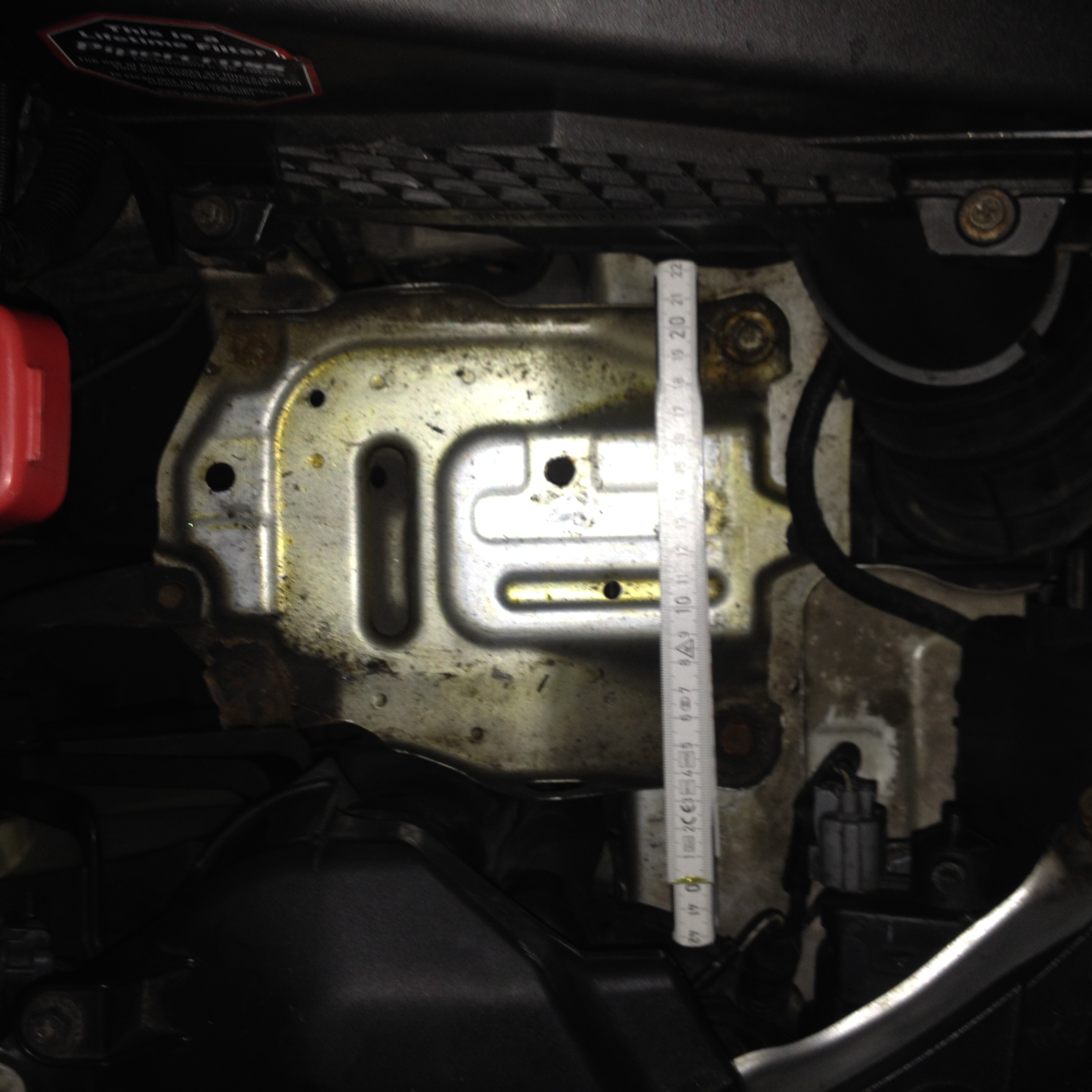

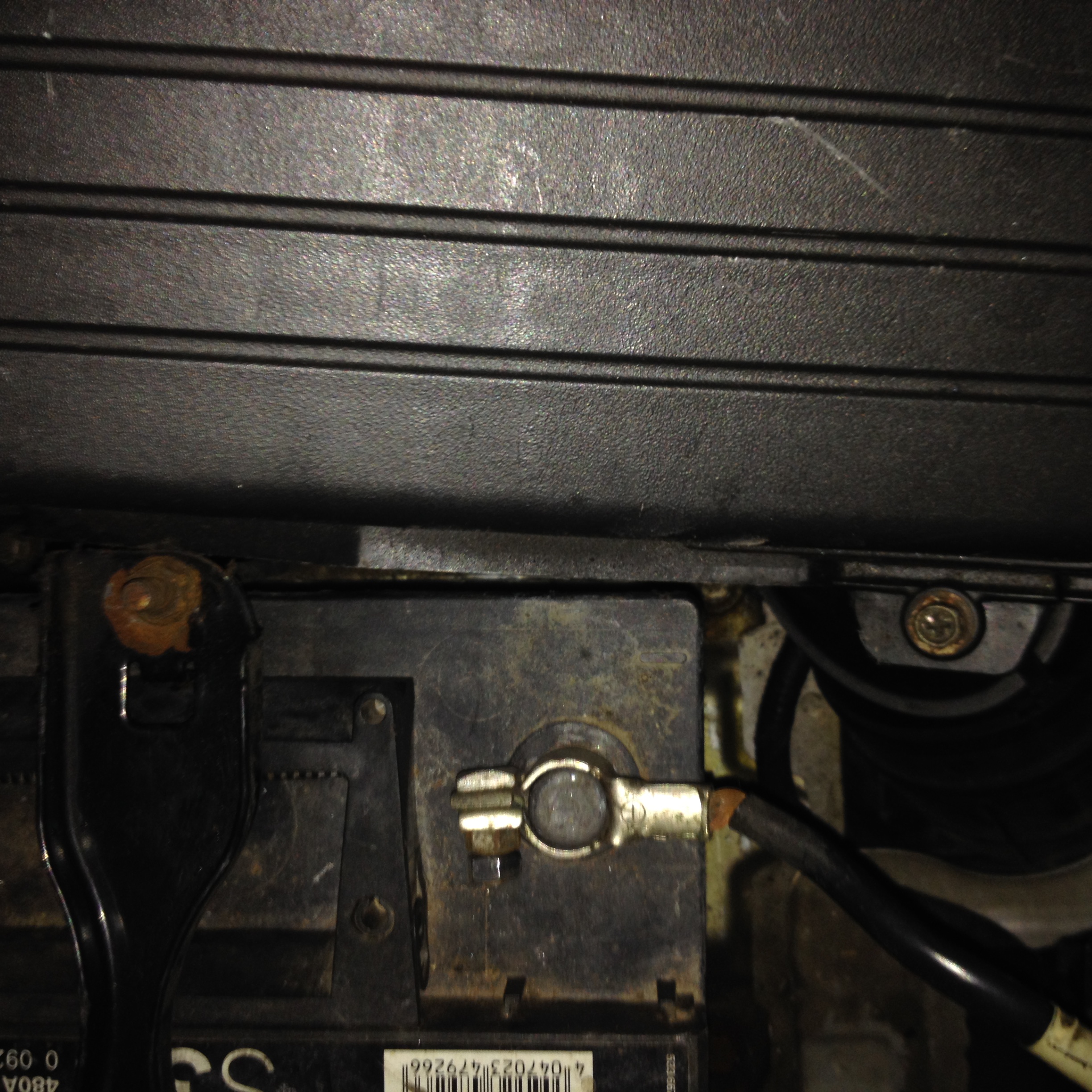

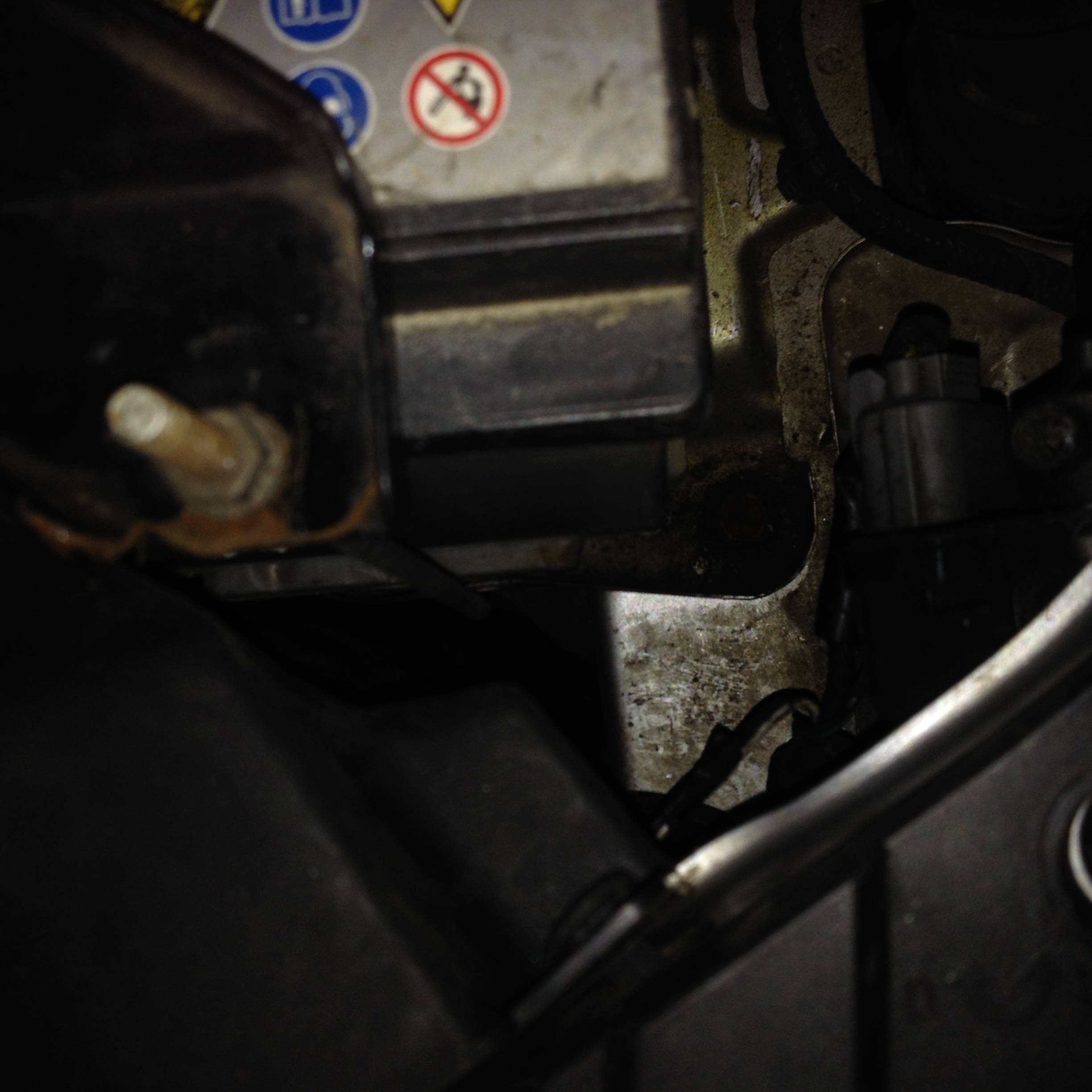

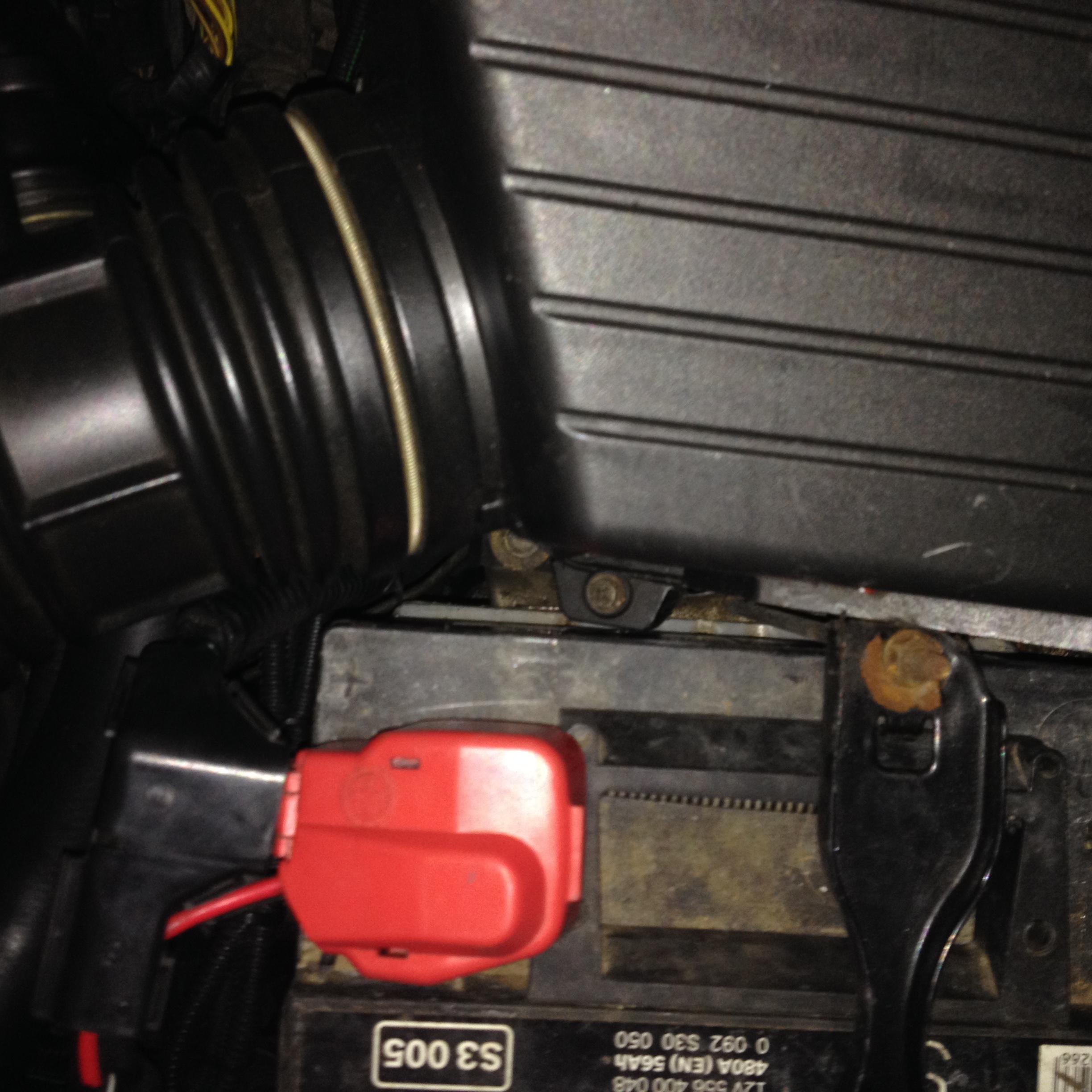

Tak bez airboxu asi jo,ale dole ti musí viset na těch rantlech kam se strkají tyčky držáku...

PříspěvekZaslal: 18.1.2017 , 20:17  Naposledy upravil DOHCVTEC dne 18.1.2017 , 21:41, celkově upraveno 1 krát. Citovat
Kmóďa napsal:
Nic nevisy ,oem baterka ma cca 13cm tahle je sirsi o cca 3cm, rozmer mezi tema rantlema je 18,5cm .. max delka baterky by mohla byt klidne 26cm co je o 2cm vic nez oem , samozrejme pod baterku das gumovou podlozku ,drzak jak vidis i u Kynio je puvodni nechapu proc bych mel kupovat predrazenou zalostne slabou uzkou baterku , jednou jsem to udelal a uz tak blbej 2x nebudu.. zde je nakej navod akorat tam nejsou rozmeryty baterky ,pravdepodobne byla až moc velka a tak proto orezaval ten plast , ted jsem to tam daval a pouze se dotyka o ten kryt rezonatora ,mne to vesla bez rezani prakticky stejna baterka jako ma kynio . tudy odkaz

PříspěvekZaslal: 18.1.2017 , 21:26   Citovat
DOHCVTEC napsal:
Ja tam zkousel ted jeste vetsi a vesla ze vsim vsudy ,jak ti startuje ted oproti serii ? Ja planuji bosch 63/610 .. 70atky jsou uz pres 26cm dlouhy vesla by se taky ,ale hur by se vyndavala..
Po 14 dnech stání na místě v mrazu? Takhle: tudy odkaz
Před tím každý druhý den modlení, aby to při 6. otočení naskočilo. Bannerka shodná se sérií. Pohasínaly budíky atd.
