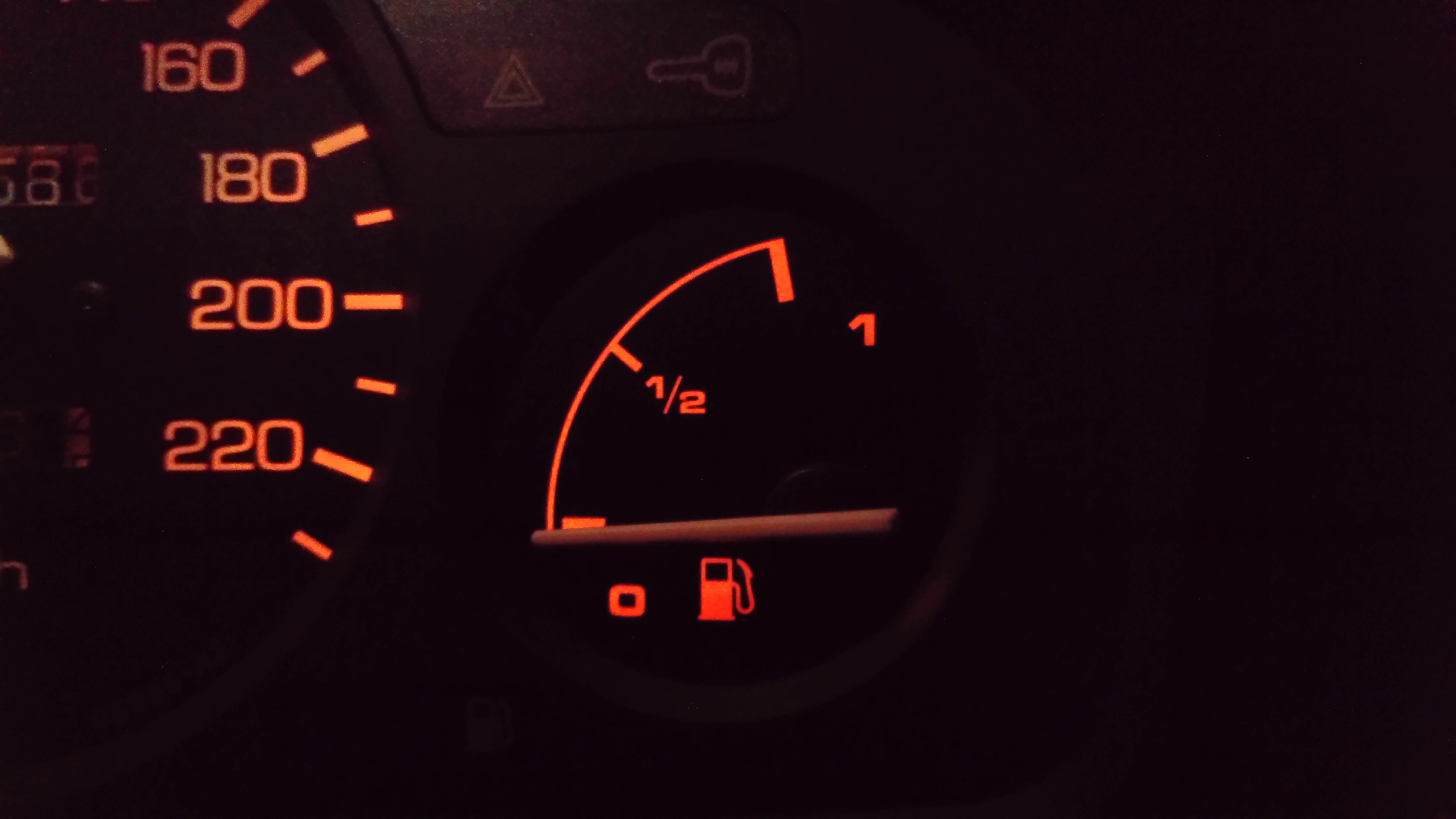

Ahojte vsetci. Chcel by som vas poprosit aby ste mi napisali kedy vam zacne svietit hladove oko lebo moje dajak sa mu nechce, mam palicku uplne dole a stale nic a tak netusim kolko mam dojazd ako je to mozne to mi hlava nebere
To je jeste malo Velmi šťastný . Vetsinou se rozviti az pod spodni carkou, zkus rozhodit plovak v ostrych zatackach, pak by ti mela alespon probliknout kontrolka. Pokud ne muze bych spatna zarovka v budicich, deje se to celkem casto.
Já když mám ručičku tahle na nule tak mám v nádrži podle dotankovaní ještě cca 18l benzinu. A rezerva je na 10L pokud si dobře pamatuju, takže to ještě chvíli vydrží než se rozsvítí hladový oko.
