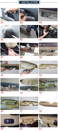

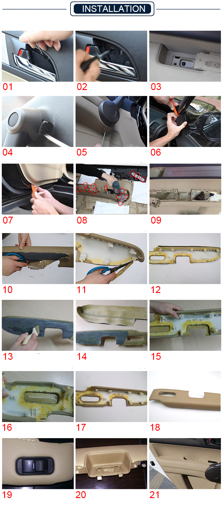

Zdarec,
vim, že tady někdo řešil loketní opěrku na dveřích (resp. její rozdrbaný potah) u Volantechu, nicméně jsem objevil i tyto eBay varianty:
Řešil to někdo podobnou cestou? Myslíte si, že to bude sedět tak jak má? Lepí se to tam nebo jak to tam vlastně drží?
Úsměv
* Edit: Tak jsem hledal a (asi) našel, takže přidán popis... ( Honda CR-V 3G dveře - rozborka )
Honda CR-V 3G dveře - rozborka.jpg, 801.17 kB
