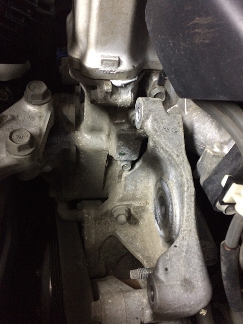

každopádně jsem si taky teď všiml že mi tam chybí díl č.10 (viz schéma níže)

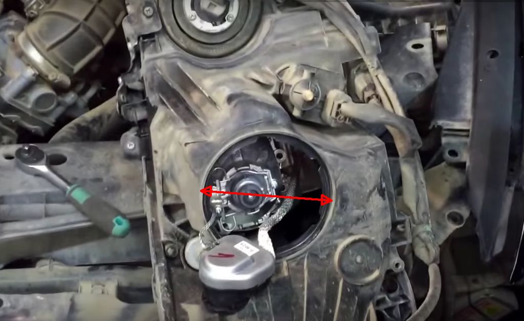

markos napsal:
Chalani, mám prosbu vedeli by ste mi prosím Vás niekto premerať priemer vstupnej diery svetlometu, kde je projektor (keď sa otvorí tá krytky), zaujíma ma otvor v tom plaste.
Veľké ĎAKUJEM
Ahoj, toto myslíš?
svetlo.jpg, 80.6 kB

tak problém vyřešen Úsměv bylo to tím že desky z druhovýroby měly po stranách vůli asi 2mm na každý straně.. při brždění se zkroutily a pístek je držel na křivo tudíž se to pak celý strašně hřálo a při tý vysoký teplotě se přestaly hýbat ty vodící čepy...
ještě pár dní a prý bych musel měnit i ty čepy + tu "podkovu" ve který jezdí....
takže díky bohu a všem děkuji za rady OK

PaloSV napsal:
Ahoj, toto myslíš?
ÁNo presne to!
a ak budeš už to mať otvorené, tak rovno odfoť s bleskom ako to vyzerá vo vnútri.

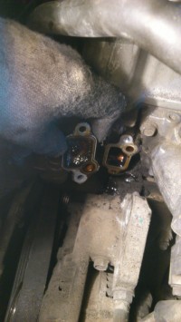

Raz som niekde čítal o probléme so systémom tlaku oleja VTC, neviem už o čo presne išlo, odkaz som už nenašiel, len si pamätám, že menili toto sitko

Na netu píšou, že pokud je to VTC acurator, tak se projevuje cca až od 8 - 12 hodin po odstavení vozidla a samozřejmě za studeného počasí. Což by odpovídalo, ale zase na druhou stranu, někdy to bylo určitě i 10 hodin a nic. Možná nebylo tak chladno. V každém případě, nedělá to vždycky tak snad to nebude zas tak v hrozném stavu. Taky píšou, že v případě porblému se zvedne o celkem dost spotřeba oleje (někdo píše litr na 2 tisíce km.). TO zatím nemůžu nijak potvrdit, protože mám auto měsíc a za tu dobu jsem najel cca 1000 Km. Olej kontroluji a zatím i přes nějaké občasné vytočení má hladinu pořád stejnou.
Otázkou ale je, co s tím - pokud je to opravdu ono. Jestli to nechat vyměnit, nebo nechat zatím být. Jestli můžu motor normálně točit?
Uvidím co přinesou další dny startování, ale dost mě to teda štve :/
PaloSV: Jinak s tím filtrem, jako je to možné, ale já to nepoznám Úsměv
