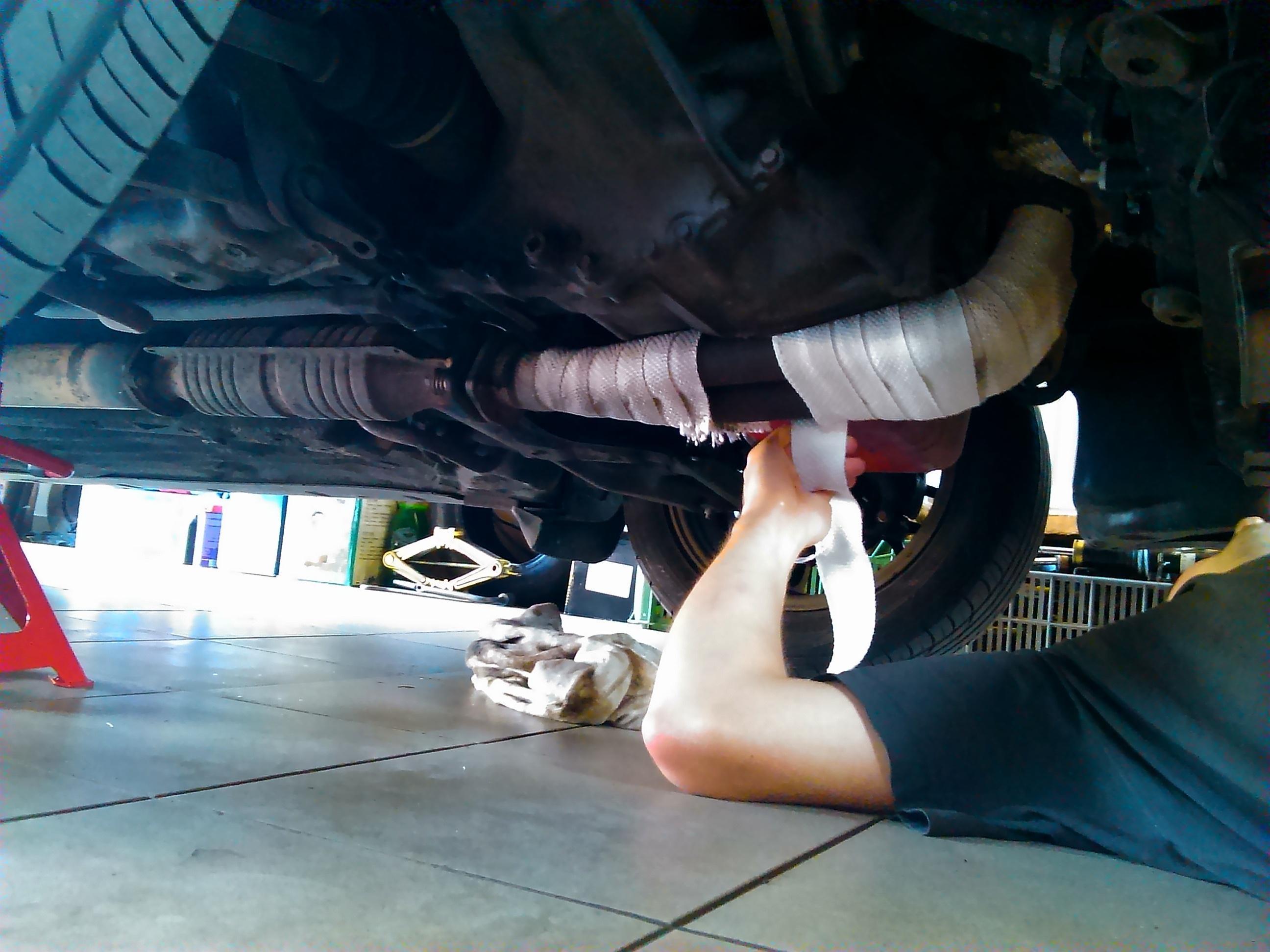

Ahoj.
Já neměl moc času něco dělat, ani nebylo potřeba, sem tam to opláchl a jinak jezdil.
Letos po dovolené na Balkáně: Srbsko, Černá Hora a Bosna a Hercegovina a jsme měl ijediný defekt a to odřené svody či spíše pásku po vlítnutí do hupu, kdy jsem šel na brzdy docela šikovně, že je svody jen dotkly. A tak _Marty_ při výměně oleje obalil zbytkem pásky a fungujeme dál.
Pámátka na letošní dovolenou musely být ...

Jaký má průměr výfuk za katem? Se mi to jenom zdá, nebo tam je roura jak od kamen? Úsměv

Ahoj,
no, zdá, fotka klame, 47mm vnitřní, 50mm vnější, více méně VTi průměr, auto je na to odladěné a odbržděné.

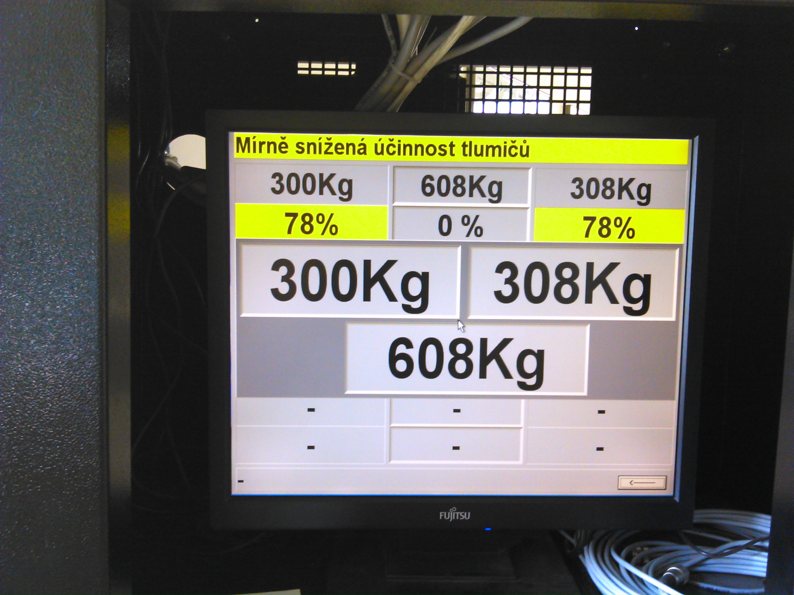

PříspěvekZaslal: 4.10.2016 , 0:35   Citovat
Zdarec,
tak dnes objednány přední tlumiče stavitelné Kayaba AGX, v květnu jsem měnil zadní, tak aby jim nebylo smutno.
V sobotu tam jdou. Už to chtělo. Přední Kayaba Excel-G se instalovaly v únoru 2007 a letos na STK měly 78%.

78% je nic neříkající hodnota.
Určitě bych to nebral jako bernou minci pro výměnu tlumičů.
Ty testovače tlumičů testujou hodně orientačně. Stačí, když dáš gumy s jiným profilem a už ti testovač ukáže jiný výsledek.
Tam je důležité, aby pravá a levá strana měla stejné hodnoty.
Každopádně ale AGX tlumiče budou velký krok kupředu je to dobrý
Našteluješ si tuhost podle přání a podle pružin.

Jasně, máš pravdu. Více faktorů do toho zasahuje či ovlivňuje. Každopádně, kromě tlumičů na přední nápravě si Odos auto při testování pochvaloval, že by si s ním představil jet závody a zároveň běžný provoz. Takže v současném set upu asi dobré.
Testoval tam celý podvozek se mnou Odos, protože, jej mám od Silponix ~ silentbloky a Honda silentbloky a pružiny a pneumatiky 195/55 R15 Falken Ziex.
Foto z testu pro představu: přední a zadní

Možná by bylo fajn, kdyby sis občas aktualizoval znalosti. Zajed si někam, kde mají moderní tester tlumičů. Asi se budeš divit co všechno a jak přesně dokáží diagnostikovat je to dobrý
To co jsi psal ty platilo tak před deseti lety

M@jk: nějak z těch fotek nejsem moudrý to mi hlava nebere
Zadní tlumiče mají účinnost 78% a přední 46/50%? Rozumím tomu správně?

Nikoliv,
bavíme se od začátku o předních tlumičích.
Takže:
PŘEDNÍ 78%
ZADNÍ 46/50%

Ale těch 78% u předních je účinnost, ne?
Takže zadní by měly mít vyšší číslo než přední, když jsou novější. A ne nižší účinnost 46/50%.

Ano,
také mají! Údaje na fotkách jsou z 7.5., kdy se dělala STK, týden na to se měnily tlumiče. Půl roku poté jdou přední, abych je nenechal dlouho čekat a hlavně posádku.

Jo aha. Teď už tomu rozumím.
Děkuju za osvětlení Úsměv je to dobrý

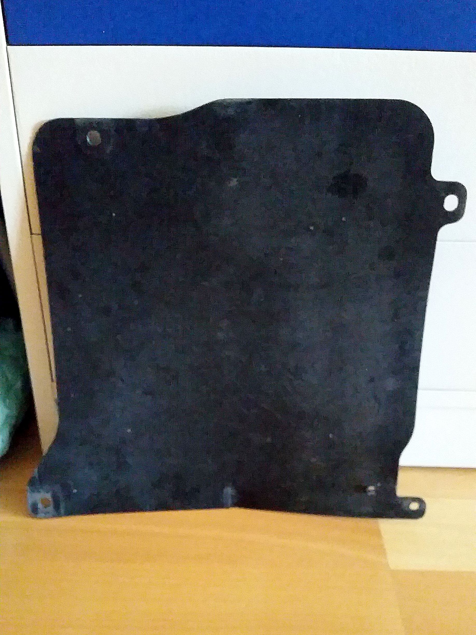

Jasná,
tak už jsou doma ...
Dnes odevzdán kamarádovi OEM HONDA plastový kryt C5G 3D namísto chladiče klimy, poslouží jako vzor pro výrobu ALU plechu tak 2-3mm, pro bezpečné zakrytování, kvůli zamezení přístupu vzduchu ke svodům a usměrnění jeho toku jen k chladiči.

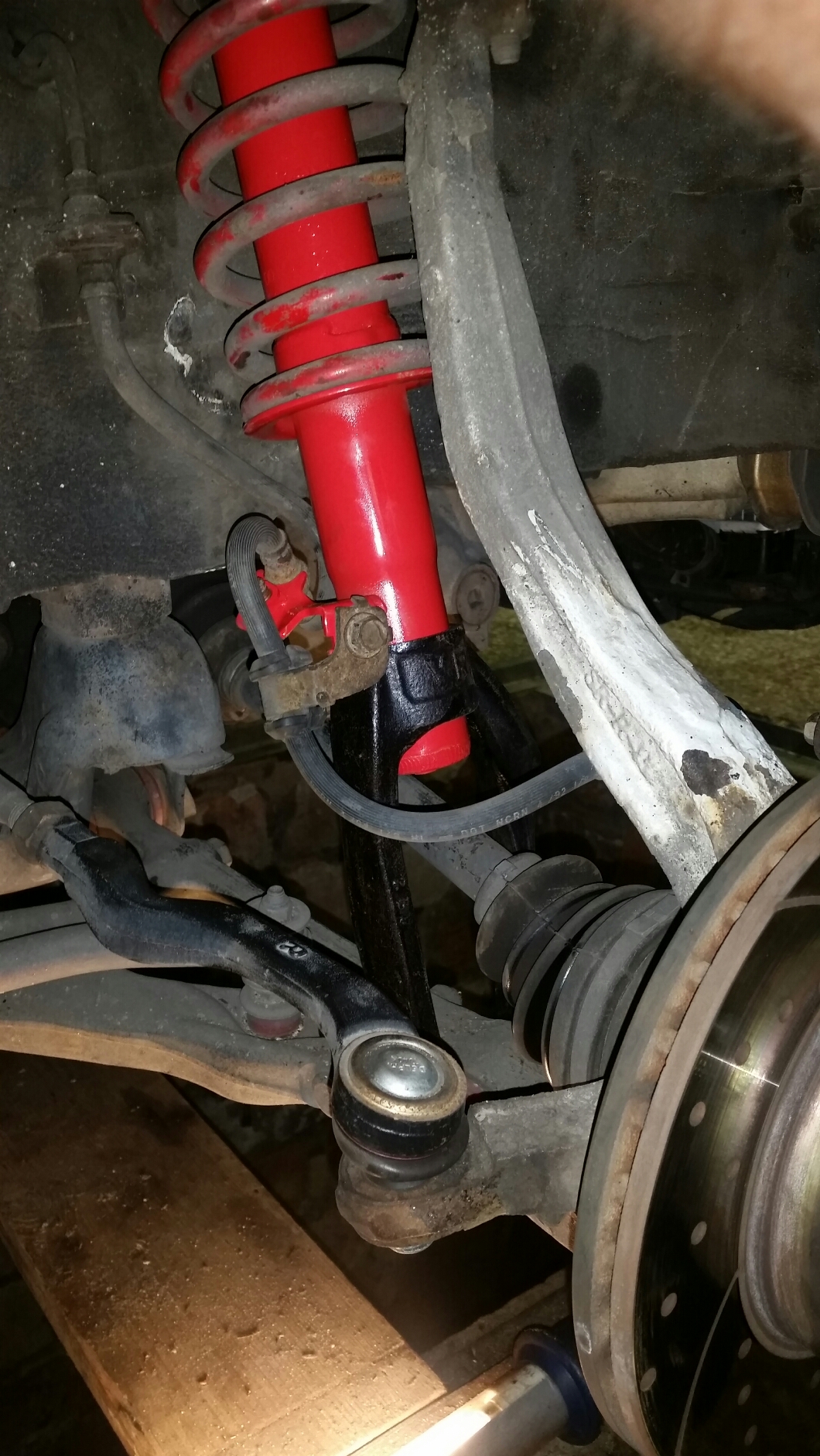

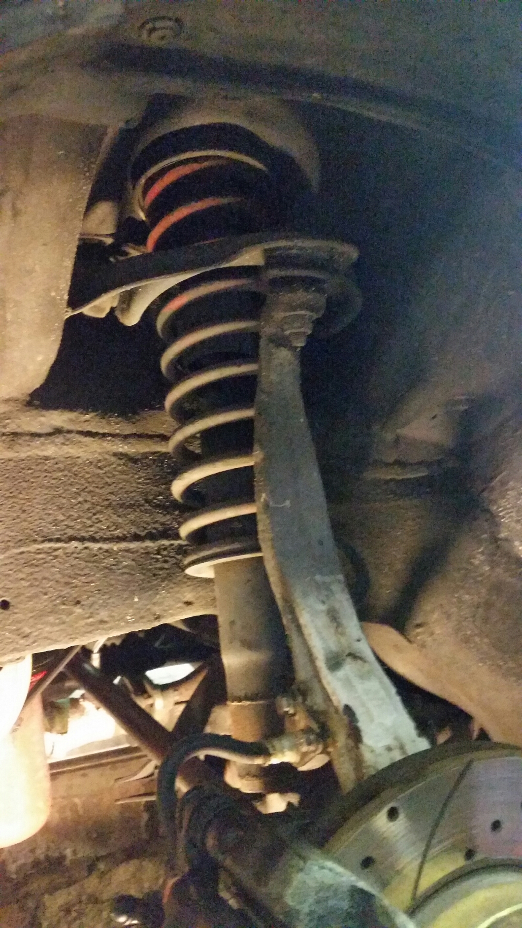

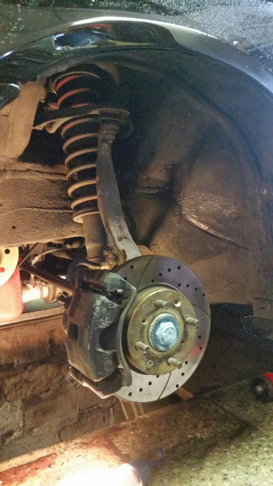

Zdarec,
nó, počasí pomalu místy je na zimní období. Tak to valím bulvy
My včera měnili tlumiče přední a rovnou se vyměnily podkovy za opískované a ošetřené Rodexolem a oprava ventilace.
Velké díky Honzovi alias Major a dj-bobrovi. Opravdu velká spokojenost a rozdíl.
K tomu jsme leštili majora Civic VTi.
Dočká úspěšný den a syn nám pomáhal a velmi obdivoval veterány...
