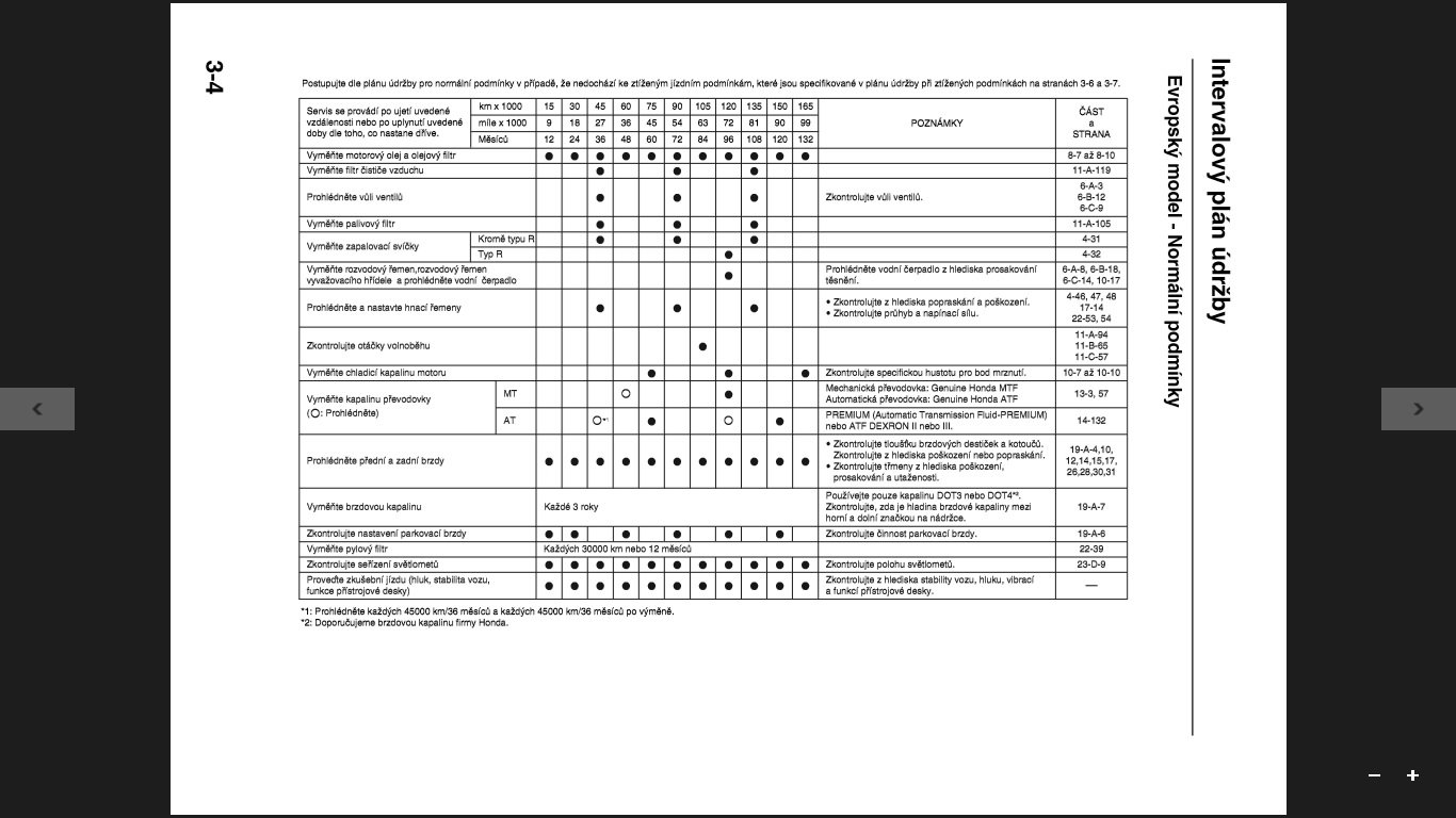

Zdravím všechny, poradíte mi někdo po kolika kilometrech se mění rozvody na Accordu 1.8 VTEC r.v. 2000? Předem děkuji za rady.
Příspěvky: 18
Kendik je teď offline  Kendik
PříspěvekZaslal: 3.10.2016 , 22:53   Citovat
bzuk001 napsal:
Toto se pise v manualu, ale ja menim po 100000km Úsměv
