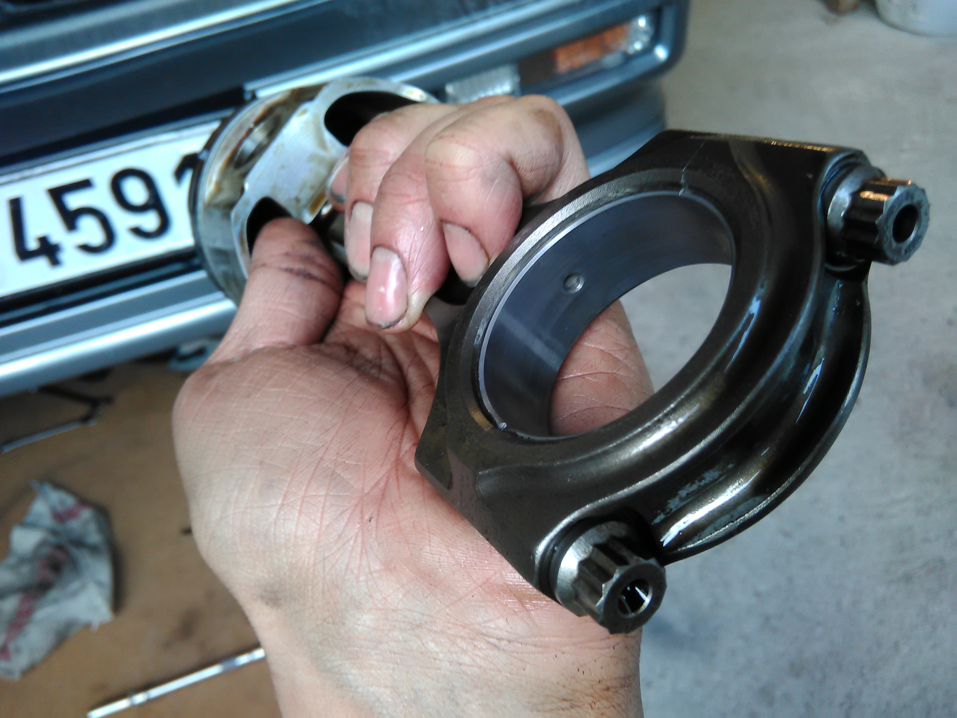

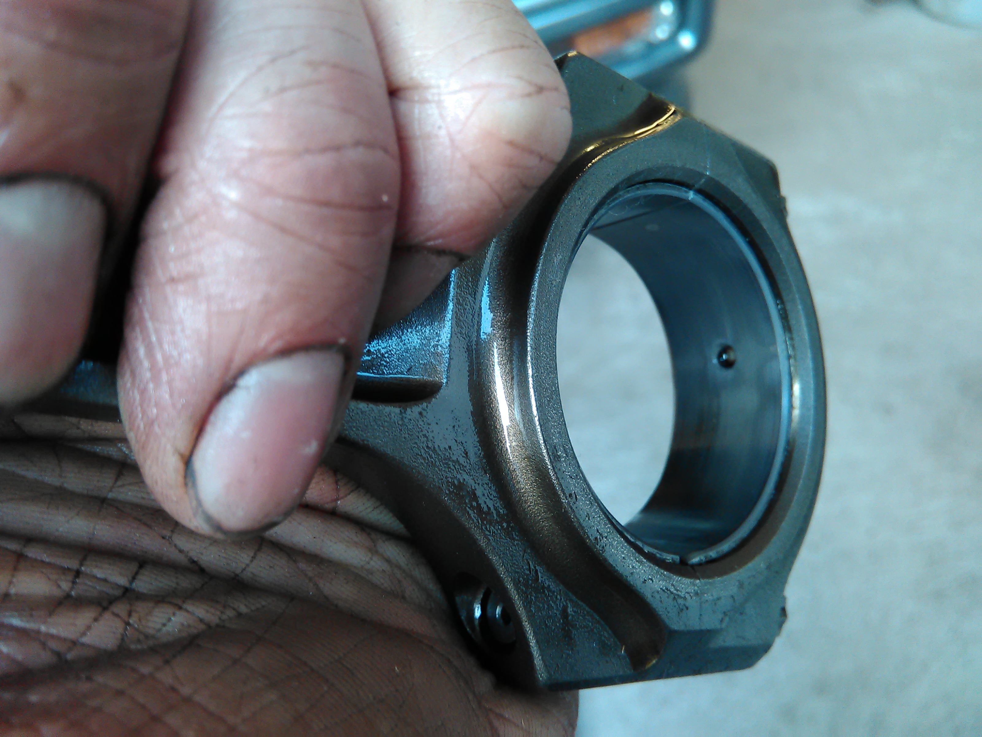

Já ti to řeknu jinak. Můj motor D15B2 měl esi hlavu, vysokokompresní ventily, vysokokompresní písty. CR 12,8:1 a tlaky 16bar.
Na fotce vidíš ložiska přesně po 70tis km.

tým lozýskam nic nie je Velmi šťastný ale daval si nove ked si to skladal ? alebo ostali povodne ? este jedna vec vcera cestou z amsetrdamu bola prazdnejsia dialnica tak som to trocha rozpeckoval a motor sa neprehial to mi hlava nebere tak teraz neviem kedý sa to prehrievalo vam ?

Jo ložiska byli nové, ACL obyčejné.

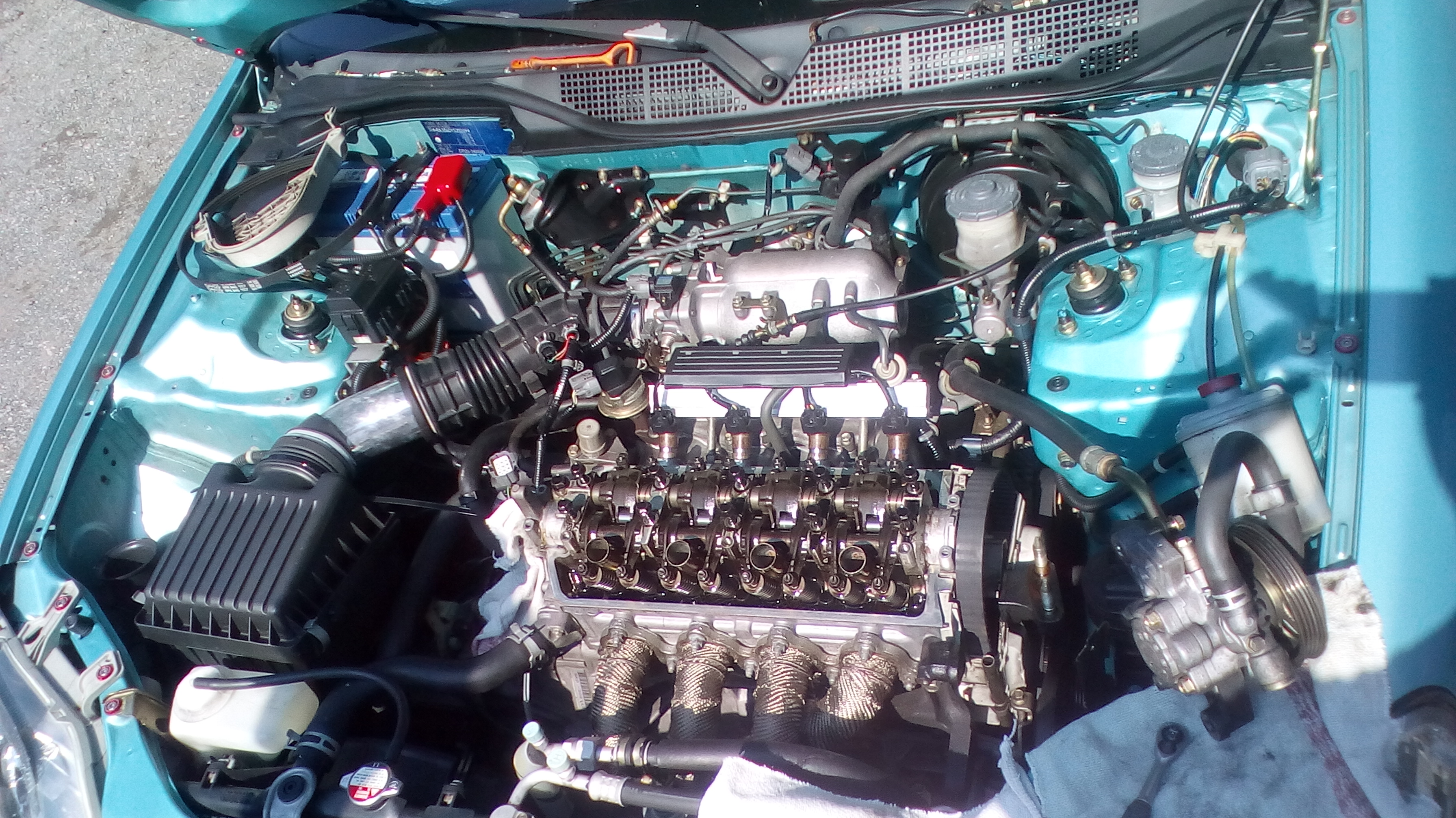

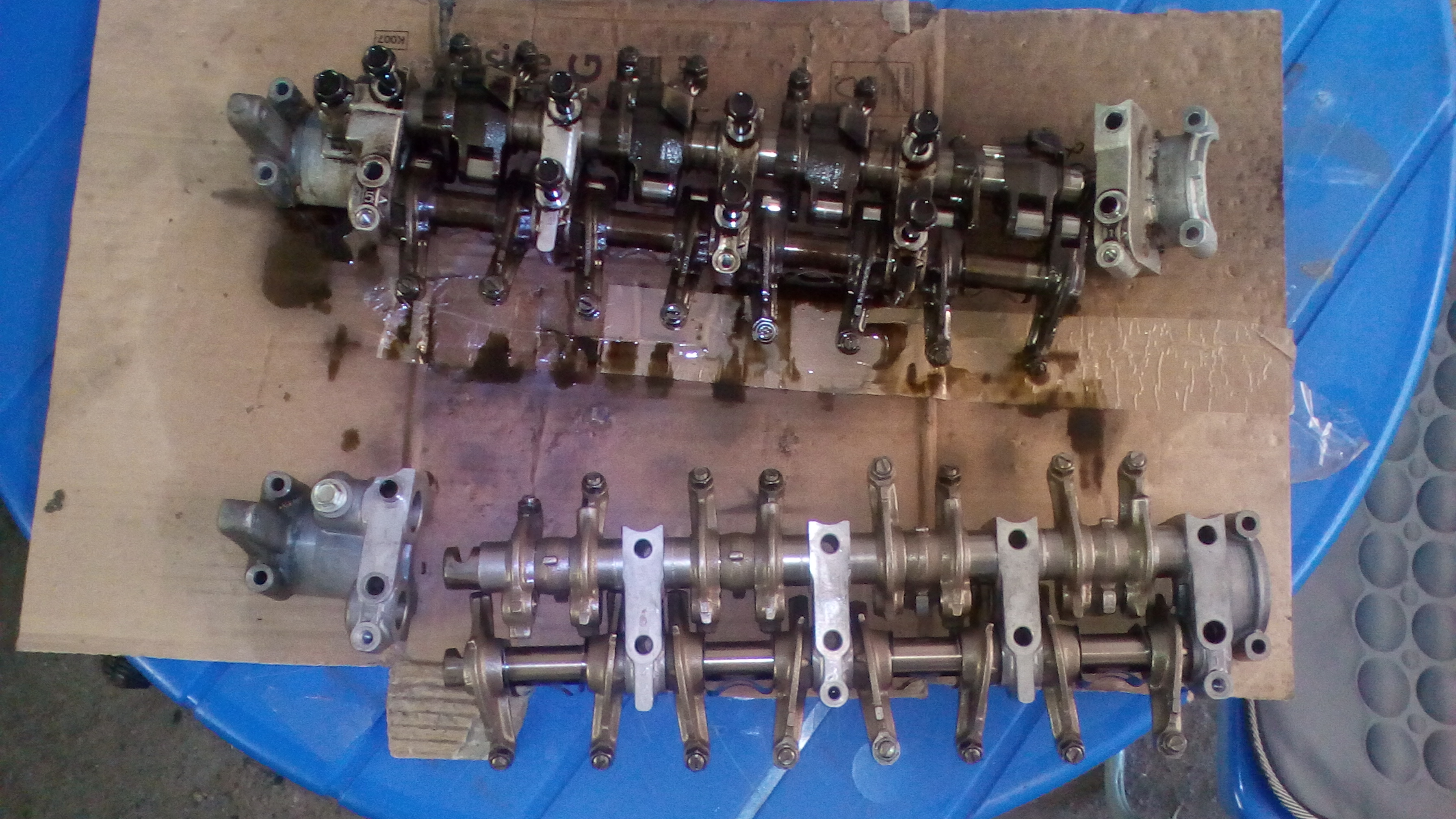

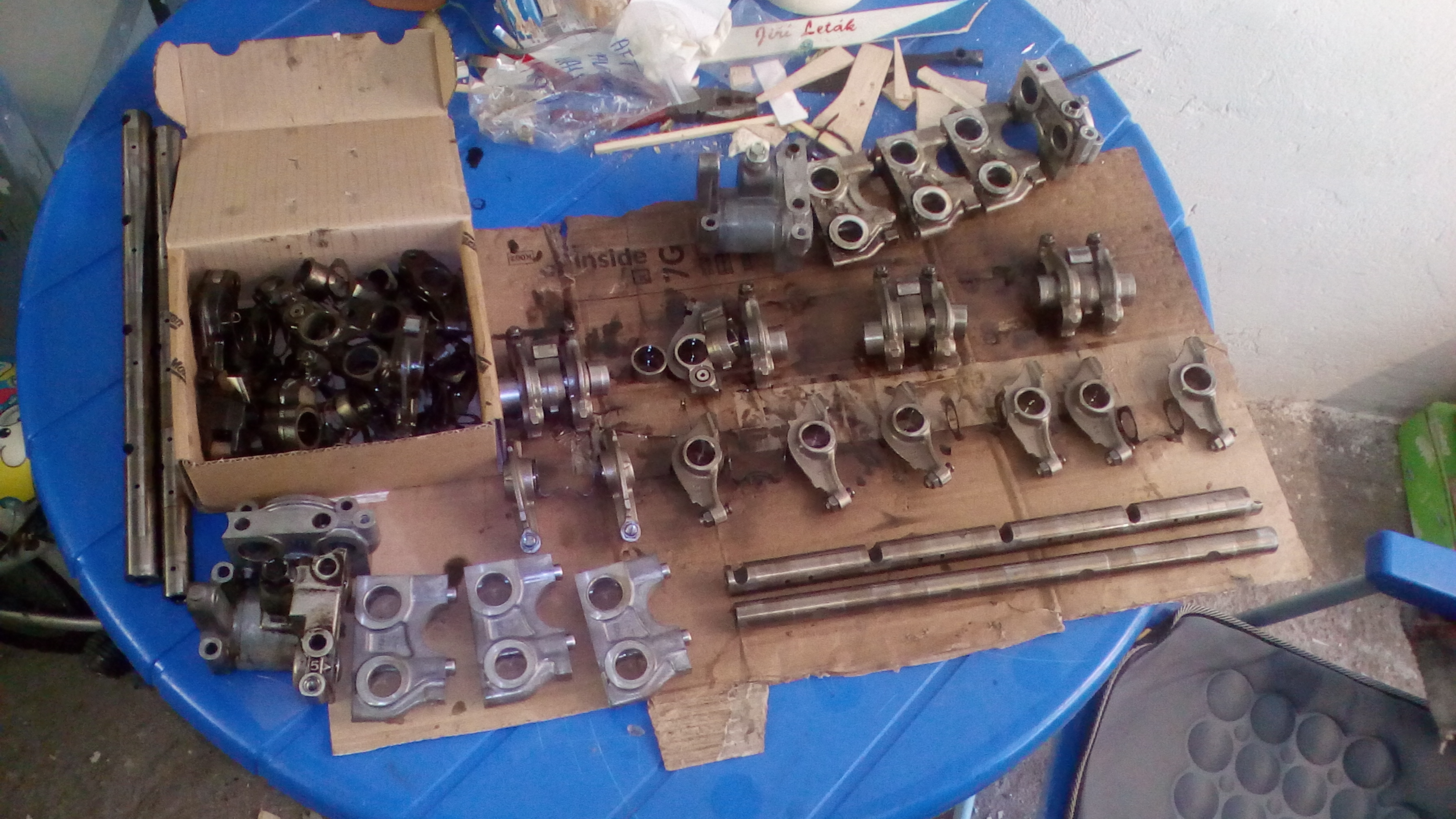

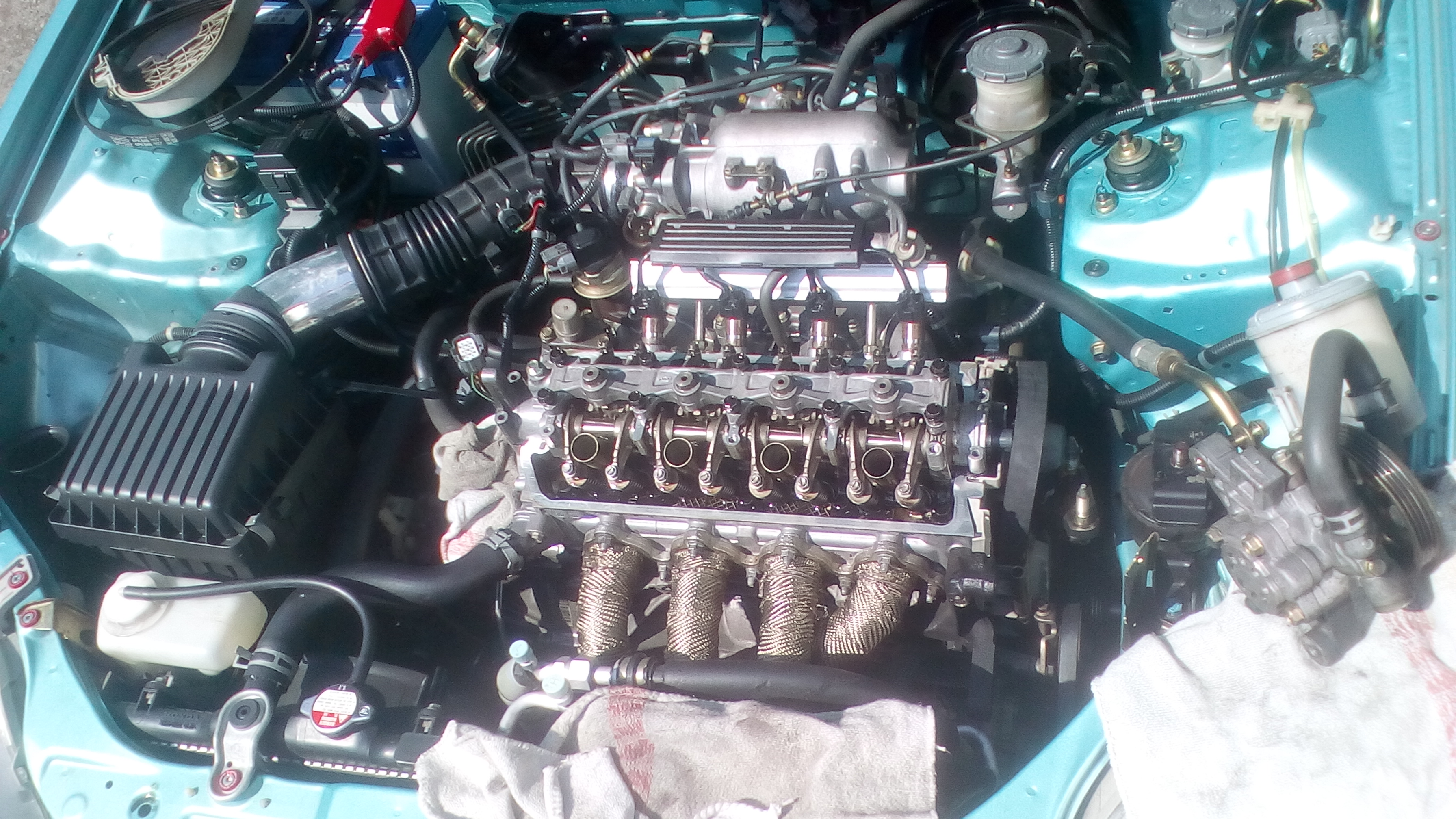

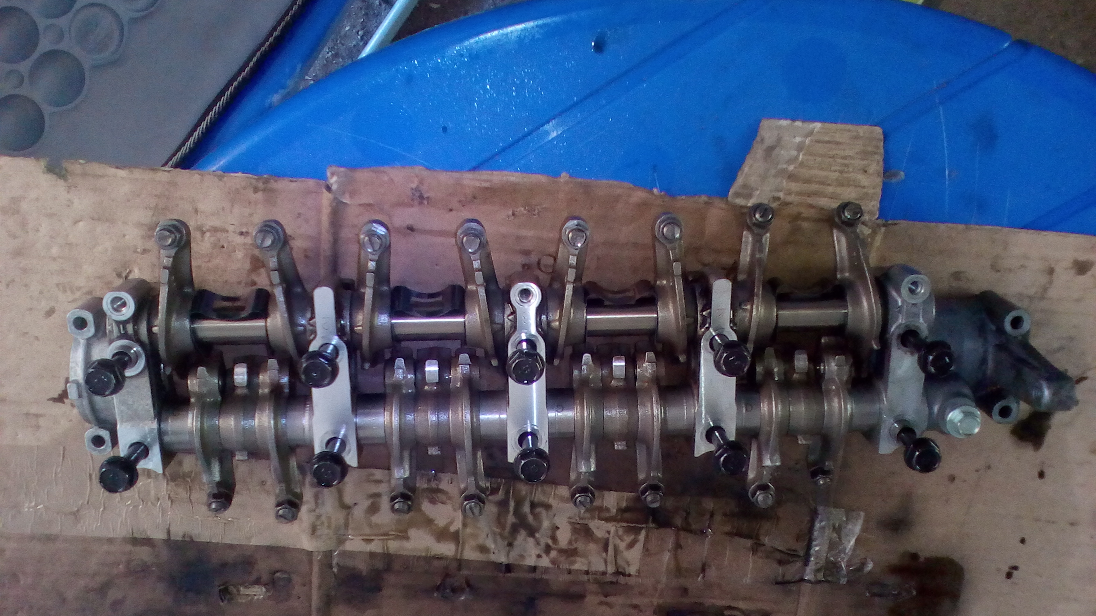

PříspěvekZaslal: 30.9.2016 , 22:16  Naposledy upravil grafv dne 30.9.2016 , 22:46, celkově upraveno 3 krát. Citovat
nebaví mě odpovídat každému zvlášt tak to dávám tady... Hihi
-vahadla a váčka jsou d16z6 a nejbližší můstek u rozdělovače je taky d16z6, kvůli mazacímu kanálu, který nebyl v můstku u d15z6, jinak zbytek je d15z6.. jak je vidět na fotce byl komplet rozložen bridge d15z6 i d16z6 a pak zpět složen podle toho co píšu výše...
- rozvodové kolo je použité d15z6 a jsou propilovány díry rozdělovače pro nastavení předstihu o kus dál aby to šlo nastavit...
-jednotku jsem použil d16z6 s redukcí
-dále byly použity vstřiky z d16y8, aby se nemusely přepájet...
-také byla předělána lambda na třidrátovou
-a propojena kontrola vtec na redukci pro ecu
-zbytek uprav na autě je odlehčený seriový setrvák na 5,2 kg, klapa 60 mm a přebroušený mainfold na 60 mm pro klapu... svody 4-2-1, catback pit 56 mm..
zbytek ví fastcivic protože to stavěl... Velmi šťastný
