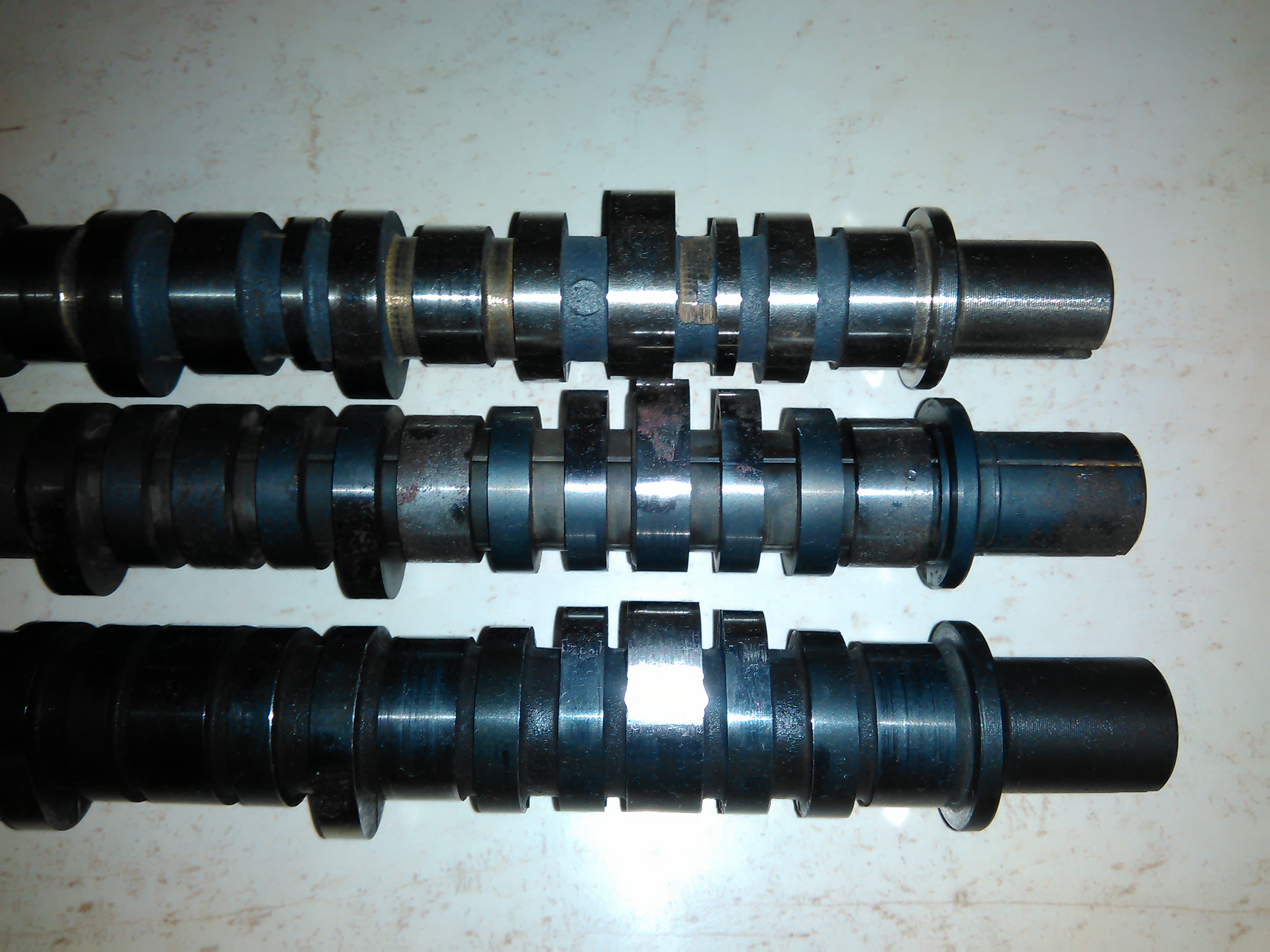

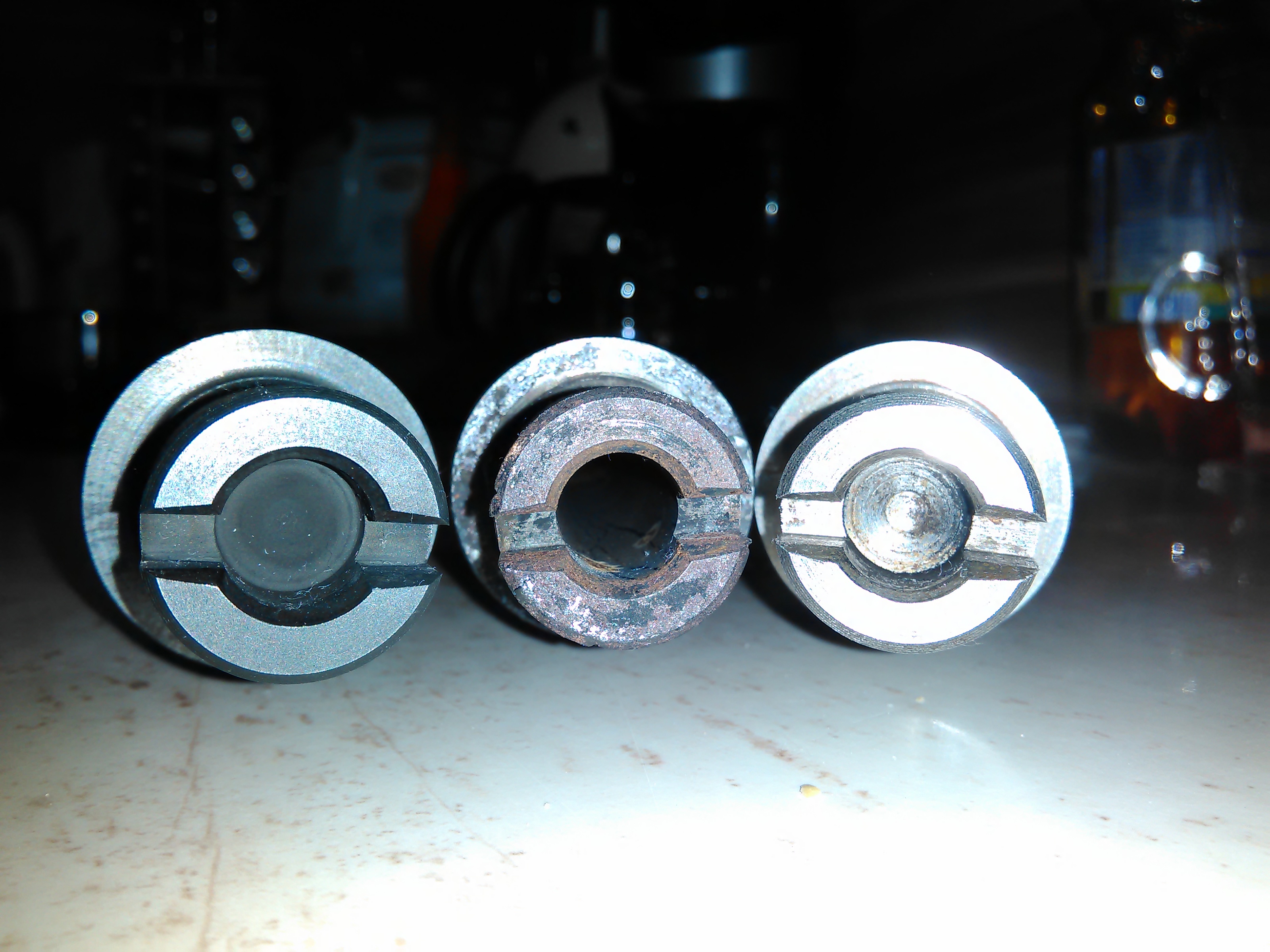

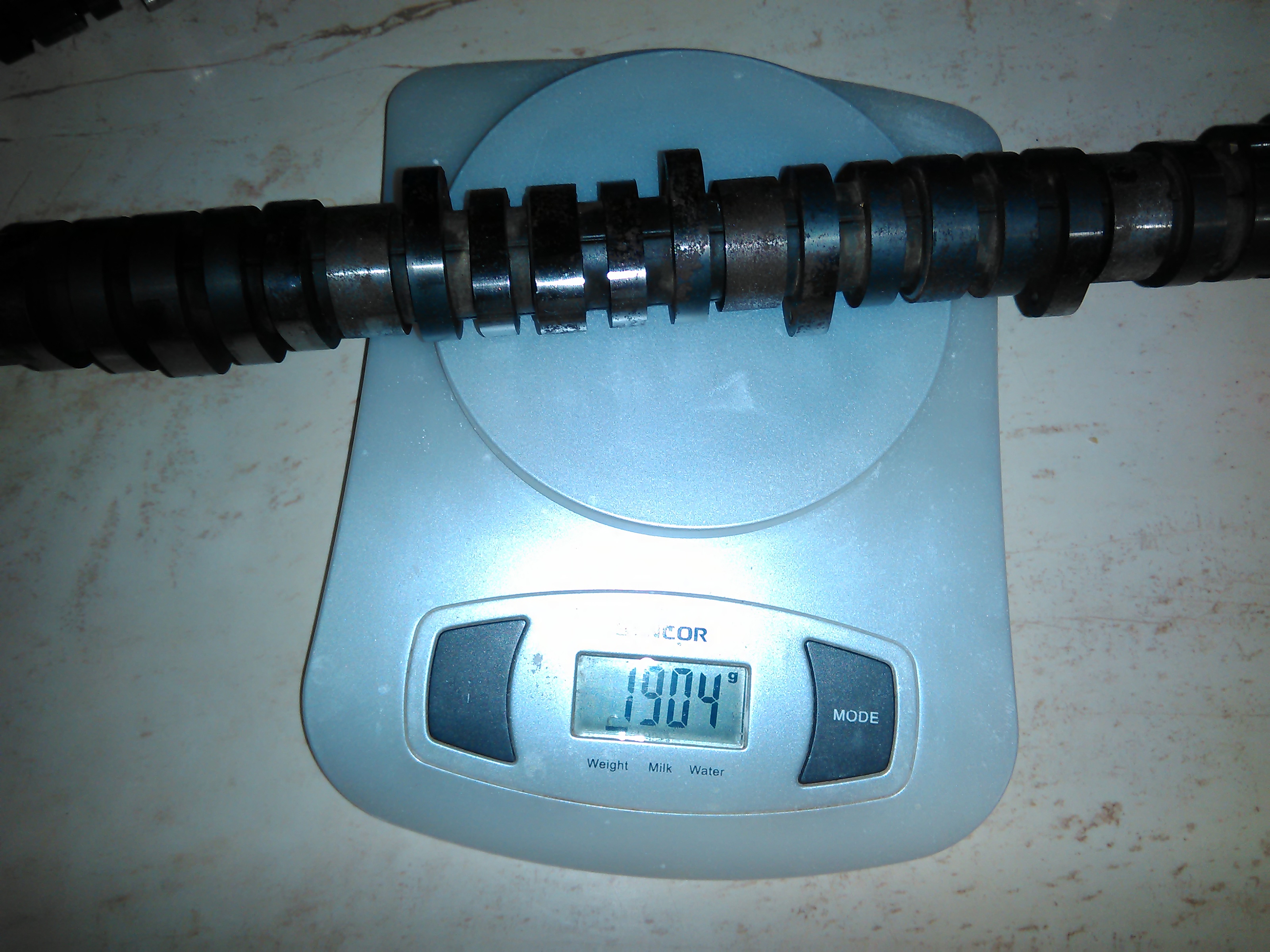

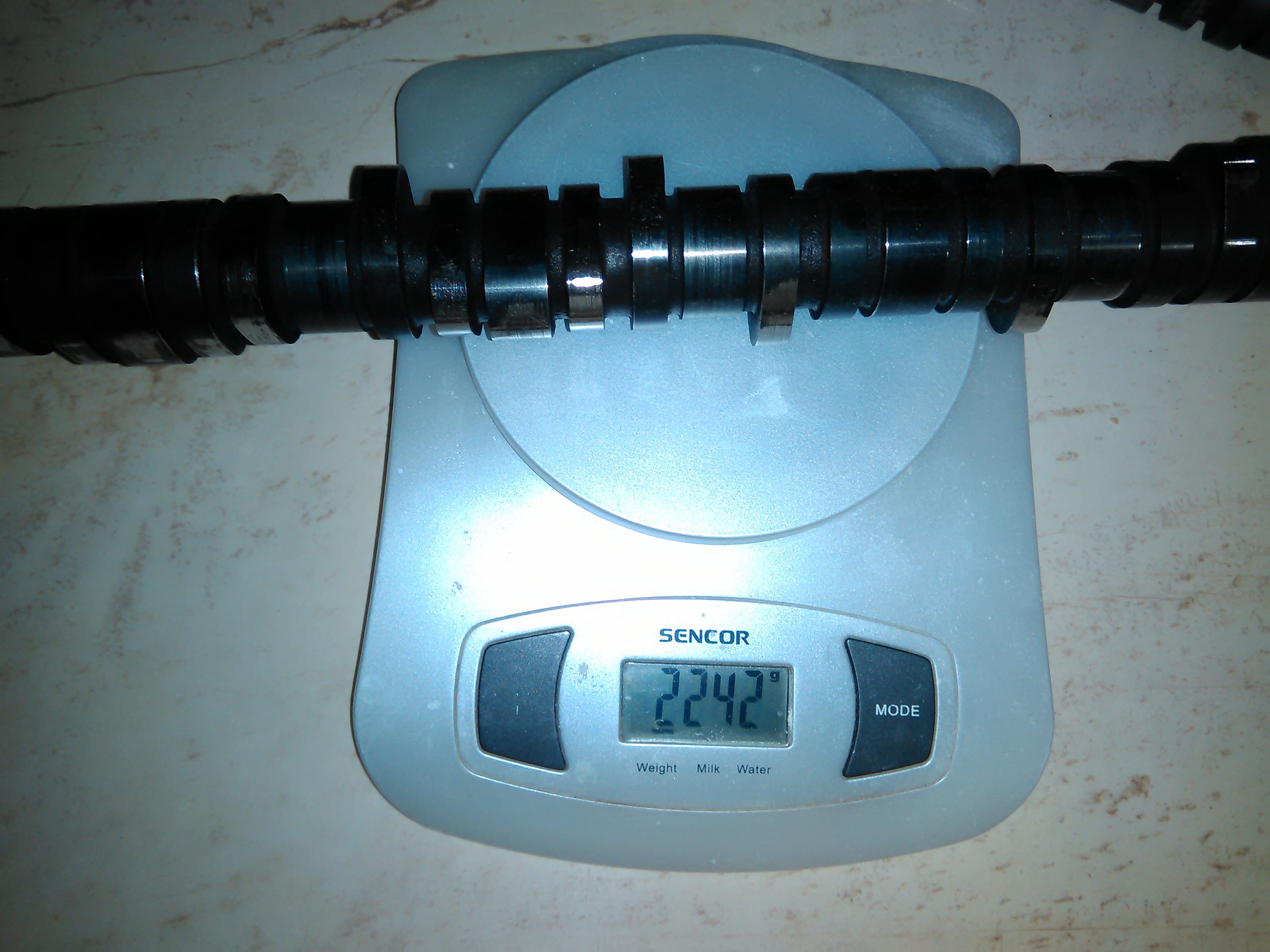

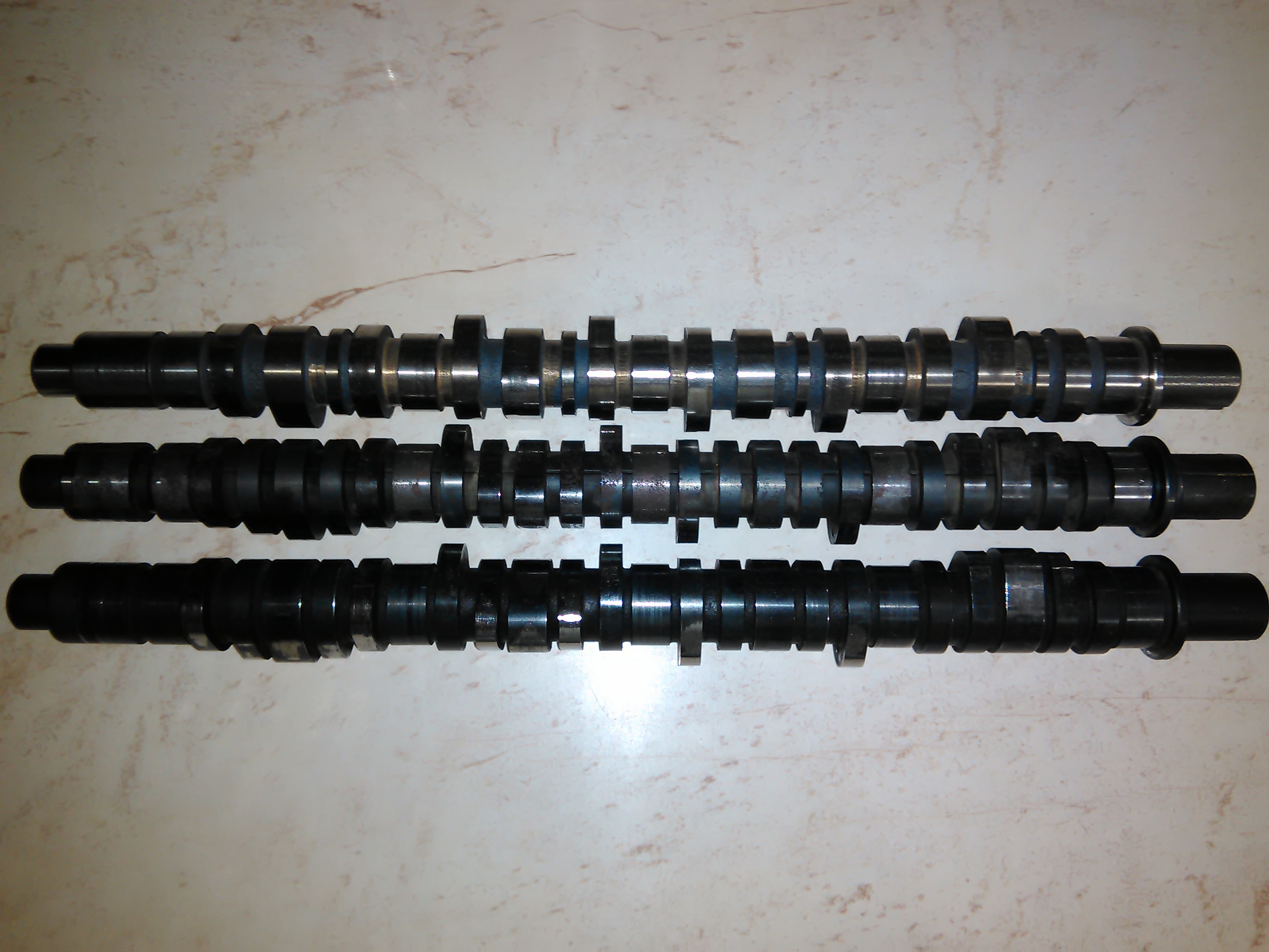

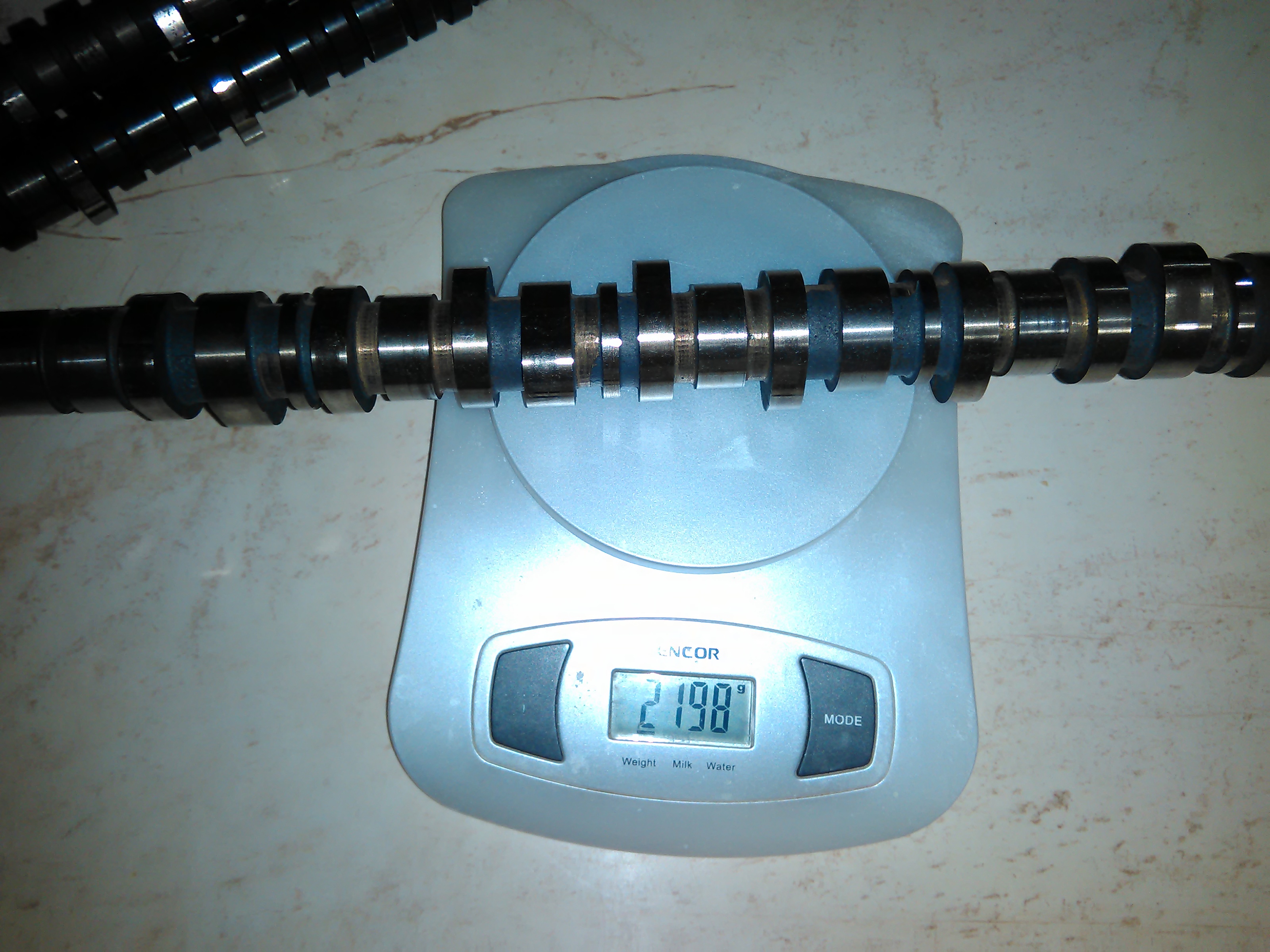

Nevím jestli je to k něčemu dobré, ale zvážil jsem vačkové hřídele D15Z6, D16Z6 a D16Y8 v tomto pořadí protože mě docela zarazil váhový rozdíl když jsem je jen držel v ruce. Takže pro ty co honí rotační hmoty je D16Z6 jasná volba Úsměv
Lehčí je hlavně proto že je dutá a má tenčí vačky.

No pak už ji jen správně nastavit na správné úhly, aby udělala ten správný KICK Velmi šťastný

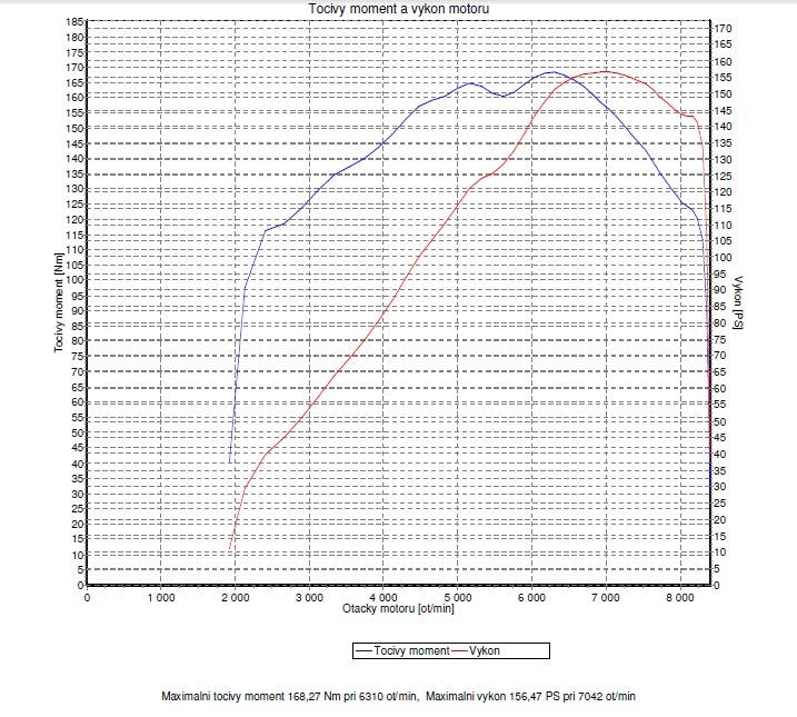

Ahoj lidi, rád bych pomohl všem co chtějí kapku upravit svoje Dčko a rozepsat sem svůj setup. Snad mě tedy neukamenujete.
Jedná se o D16Z6 motor bez zásahu do kompresního poměru a podobných zásahů do motoru z důvodu co nejmenšího ovlivnění životnosti.
Takže Motor D16Z6
Sací manifold D15Z6 + zaslepený EGR 2000Kč
Klapka 60mm H22 (tuším) 1500Kč, ale myslím že není tak podstatná, když se neupraví kanály
Výfukové svody čína 4-2-1 omotané termopáskou. 4000Kč
Výfuk SK2 18 000Kč ( lze nahradit nějakým levnějším a určitě si pomůžete oproti serii, při zvlolení správného průměru a tlumičů)
Sací trubka univerzal omotaná termopáskou
Setrvačník 4.04kg - stočen a vyvážen ze série ( 1500Kč)
stavitelné kolo 1500Kč
Vačka Crower/toser - v mém případě cena 4000Kč, jinak se pohybují okolo 8000Kč
Naladění xxx
výkon zmeřen na brzdě prozatím 169NM a 157HP. (Viz graf) a video z jízdy tudy odkaz
řekl bych že je to celkem jednoduchá cesta k výkonu bez velkého ovlivnění životnosti.

jako navod paradni a hodne dobra prace je to dobrý a urcite to melo svuj duvod ,
jen za to pade nebo vice co vtom je ,uz by slo udelat swap na B16 s plnou zivotnosti Úsměv

To ano, ale tohle je nerovnatelné se sérii B16 v 4G Úsměv odzkoušel jsem to několikrát(s předchozím 1.3 motorem a tohle je ještě lepší) Úsměv jede to ve srovnání jako b16 po GO s ITR vačkama 186HP Úsměv ten krouták je mocnej Úsměv a to B16 s itr vačkama aby takhle jelo je cenou úplně jinde Úsměv a myslím že životnost u tohohle motoru není nijak zkrácená, protože ten krouták už je dostupnej od 3000 Úsměv

Jako daily dobrý projekt. Oproti B to ale jako skoro každý D motor po 7000rpm vadne, to je ten hlavní rozdíl oproti B serii, někoho baví motor točit nahoře a někoho spodek+střed, je to o tom co koho baví. Je i dost lidí co po swapu z D na B se vrátili zpět k D sérii. je to dobrý

tak ten kroutak ma vetsina Honda motoru tak ,ze uz kolem 3000ot tam je 80-90% kroutaku ,taky bych rekl ze B16 ma vetsi kroutak v onych 3000ot ,ale je to spis na odlazeni i B16 lze odladit tak aby mela co nejvice kroutaku ve strednich ,urcite to neni vlastnost jen D motoru jen maji mensi spektrum otacek tak ten kroutak neni tak natazenej ,neni to zase jako 8V ,
ta D15 dle mne tak agresivne jede diky lehkymu setrvaku a vacce nezli diky tomu ,ze to je Decko ,dej setrvak na Becko , stavitelna kola na OEM vacky a da se stoho udelat taky tolik muziky , naky sani,svody z ciny a vyfuk zas tolik neudelaj..
ten vysokej kroutak zas tolik nechapu kde se bere ,jestli ne spis klapkou a nalazenim diky mnesimu spektru otacek
nevim tezko rict ,nevim jak by dopadlo lazeni B16 s timhle zamerem .. to srovnani s B16/18 mi prijde trochu mimo ,
jestli to neni spis pocitovy ,mas to i zmereny treba na akceleraci ve stejne kastli ?

kdyz se divam na ty dve videa, neco mi nesedi.
Mas k dobru nizsi vahu (tvá EC8 vs moje ED6 se servem, 282mm brzdy, full interier, elektricka okna, vzadu stabik, audio atd.) mas kratkou prevodovku a udane o 19koni vyssi vykon. Pritom jsi z nuly na stopade jen o vterinu rychlejsi. to mi hlava nebere Úsměv

Ano v EDčkové kastle Úsměv nejedna B16 proti mě pohořela, R3S a Míšan, ty předjeli mojí 1.3 o nikom jiné v 1.6 nevím Úsměv pak ke konci už i teda Filip xender. A jinak Petka s CRX a Fíla mají krouták 147Max.

HondaCrxed9 napsal:
Jasně Úsměv Až to aspon naladim a nastavim tu vačku Velmi šťastný a ty najdi ten graf a pošli mi ho Úsměv at mrknu jak jsi na tom ty Úsměv
Já ale vůbec nevím kde ten graf mám hledat. Ten už se ztratil věkem někde v kontextu Velmi šťastný
