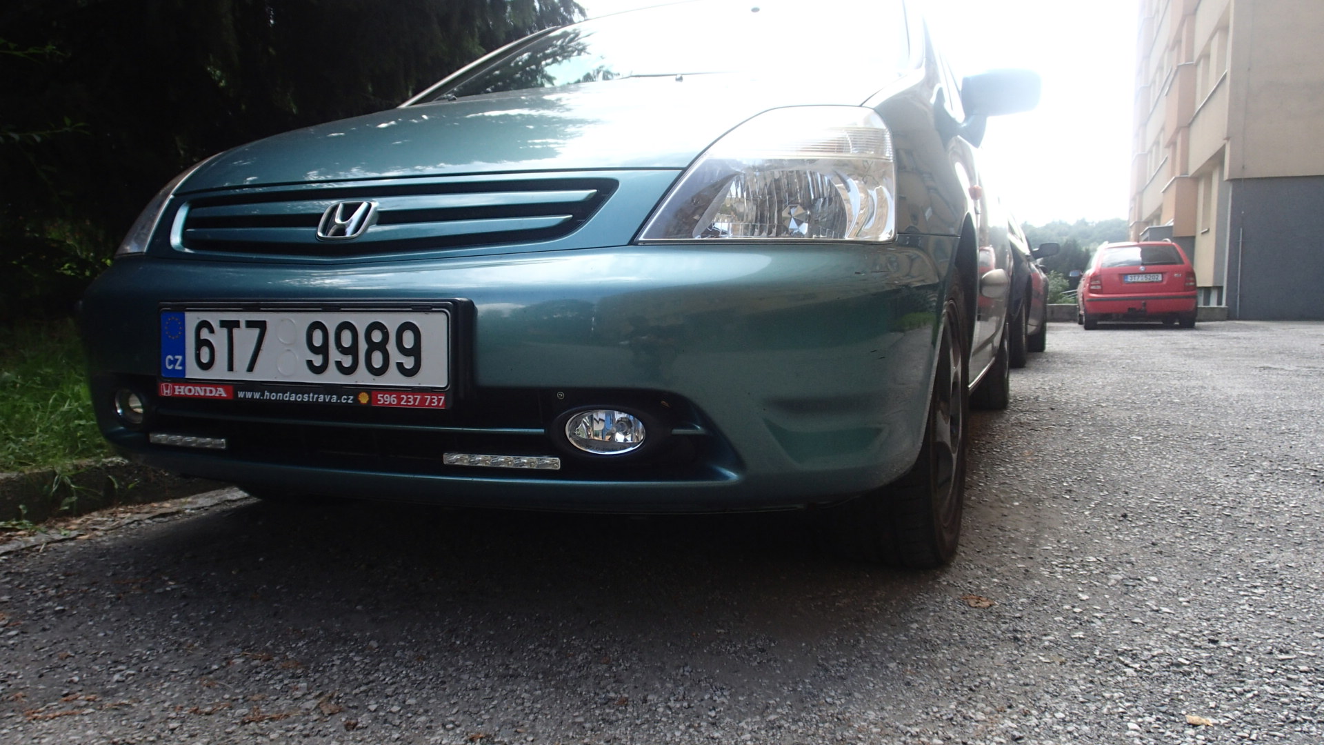

PříspěvekZaslal: 31.8.2016 , 20:25   Citovat
Porno světla
Takhle bych chtěl si jednou dělat světla
Příspěvky: 383 2001 Stream

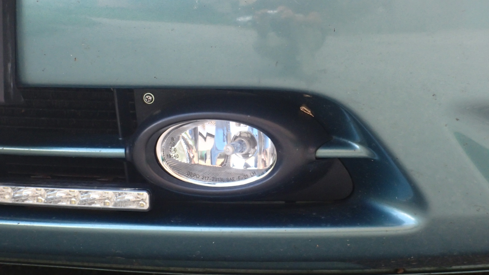

PříspěvekZaslal: 5.9.2016 , 18:09   Citovat
Chtěl jsem repasovat mlhovky , ale byly ve stavu hodu do kontejneru , půl hodiny jsem je vařil a nešly rozpůlit tak jsem to vyřešil nákupem mlhovek na jinou Hondu a pasovaly cena 1000,- HaHaaa

PříspěvekZaslal: 5.9.2016 , 18:17   Citovat
renda4 napsal:
Jo musím pochválit pasovaly na doporučení a s malým předěláním naklápění mlhovky padnou jak ulitý OK

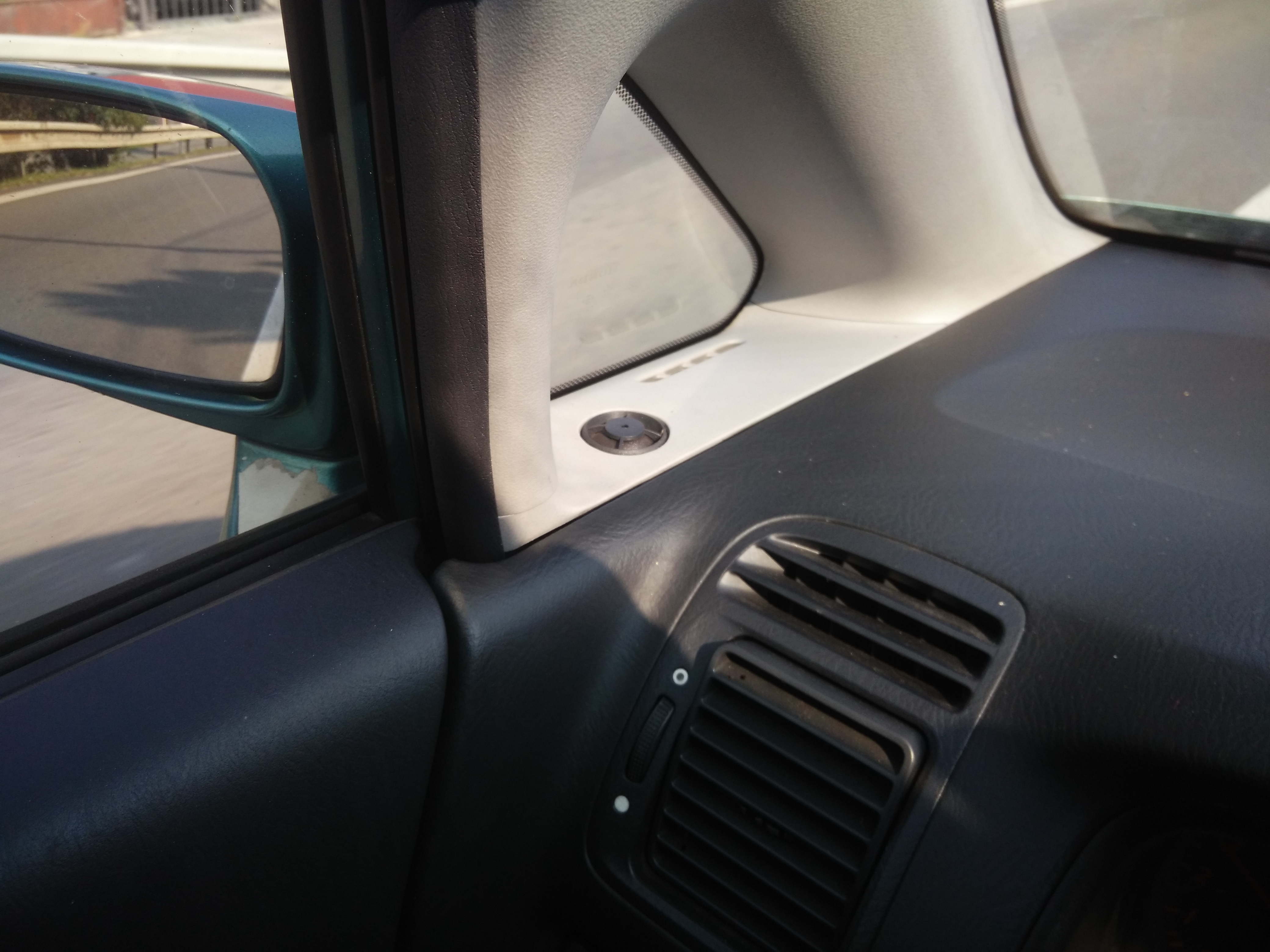

Jo nemáte někdo v autě výškové repráky? Buď origo, nebo dodělávaný. Mám možnost si koupit origo a podle rozkresu by měly být někde u čelního skla ale netuším kde a jestli tam vede kabeláž

PříspěvekZaslal: 12.9.2016 , 9:57   Citovat
výškovy repro jsem dodělával a nejlepší místo jsem pro ně našel v tom plastu u toho malýho okýnka o palubky, kdyžtak můžu vyfotit, žádnou origo přípravu jsem nenašel nesouhlas

PříspěvekZaslal: 13.9.2016 , 21:07   Citovat
-toyo- napsal:
No právě, zkoumal jsem svoji palubovku a nejspíš bych ji musel odmontovat a pak něčím prorazil díru. No ještě si to nechám projít hlavou a spíš nechat udělat jako u tebe. Schválně počkám na foto

PříspěvekZaslal: 14.9.2016 , 11:52   Citovat
Takhle to mam ja HaHaaa hlavne nemusi ven palubka, jen ten plast je to dobrý
