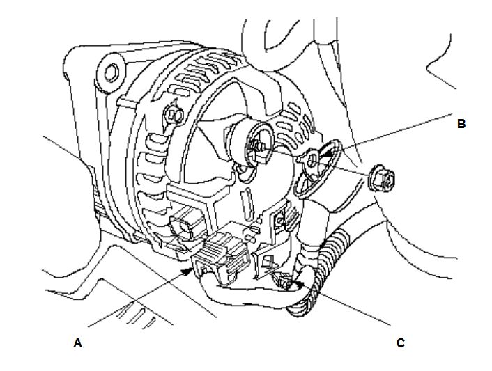

Ahoj,
chtel bych poprosit o radu, jestli nekdo nevi jak vytahnout altik!? podle vseho je upevne dvema srouby. Po jejich odstraneni jde s altikem otacet (kyvat tam a zpet), ale ani zaboha nejde vyndat. Musi v tom byt nejakej figl, treba nekde na spodnim sroubu nejaka oska ktera se musi odstranit. Kontramatka s presahem nebo co ja vim co. Ja na to neprisel ani za zlaty prase. Netusite nekdo? Rad bych prekontroloval pripadne vymenil vodni pumpu a evidetne knuli tomu musi alternator ven. Jenze se mu nechce Bueee
Příspěvky: 1530 2008 Accord

krtekm napsal:
Ahoj,
chtel bych poprosit o radu, ....
ahoj, at koukam jak koukam, tak ja na alternatoru vidim tri srouby, jeden nahore dlouhy a dva zespodu, plus u elektriky je nejaka mala maticka viz - cisla 12, 16 a 19
odkaz
podle nakresu to vypada hodne podobne jako na tomhle videu, vim ze je to americky accord Velmi šťastný
Odkaz
Příspěvky: 105 2009 Accord Tourer

krtekm je teď offline  krtekm
PříspěvekZaslal: 9.8.2016 , 9:17   Citovat
Sobuls napsal:
nj jenze to je altik z A7G. Na A8G je to jinak!

krtekm napsal:
Podľa manuálu treba odpojiť baterku, dať dole remeň, vyšrubovať tie dve skrutky, vzadu odpojiť konektor A, maticu z prívodu B a dole vytiahnuť tú príchytku C či ako to nazvať. Nič iné tam nepopisujú.
2.jpg, 59.26 kB
Příspěvky: 190 2010 Accord
PříspěvekZaslal: 9.8.2016 , 11:55   Citovat
PaloSV napsal:
No presne tak jsem to delal. Prijde mi divne ze se s nim da lehce kyvat, ale ven ho proste nevytahnu! Asi musim vic zabrat, ale mam strach ze když za nej zapacim, třeba za tu vrchni diru přes paku a retez, ten hlinik praskne. Kor když tam bude nejaka věc co to drzi. Zkousel jsem poklepat na spodni sroub, jestli třeba ta zalisovana matice nepovyskoci. No bez uspechu protoze mista tam je poskromnu!!! No zadna hitparáda. Dva chlapy, a nevytahl to ani jeden! Musí v tom byt nejakej zakopanej pes. Chapu ze ten hlinikovej drzak bude trochu sevrenej, ale i tak. Když s tim jde lomcovat, neposune se to ani o milimetr. Fakt jak kdyby to něco drželo.

PříspěvekZaslal: 10.8.2016 , 20:23   Citovat
krtekm napsal:
Musíš to vyviklat jelikož tam jsou vložené matice, které se při dotažení sevřou
Příspěvky: 797 2005 Accord
PříspěvekZaslal: 11.8.2016 , 12:46   Citovat
Kejval jsem jak blazen a ještě s pakou zarazenou pod altikem. Nepohlo se to ani o milimetr Velmi šťastný Normalne jsem ho zaklopil zpet a sroub pasl presne do diry. No pozkusam az bude zase chilku casu. Taky myslim ze to bude jen sevrene. Ale pro jistotu se ptam, jestli na to někdo nenarazil. Nerad bych altik doprasil!
