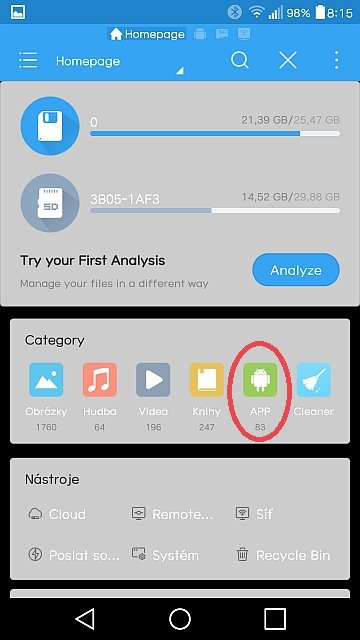

PříspěvekZaslal: 13.5.2016 , 8:50   Citovat
já si apky vytahuju z mobilu přes ES file explorer - má záložku apps, kde jsou všechny aplikace, ty pak lze zálohovat/kopírovat kamkoli
pokud nejsou kompatibilní s andr 4.0.4 hledám po netu Úsměv

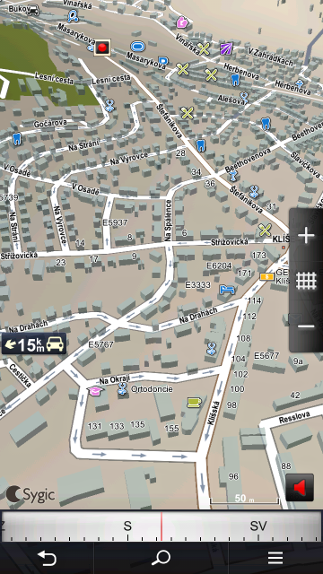

PříspěvekZaslal: 13.5.2016 , 22:05   Citovat
poweramp jsem vyndal z mobilu, mám zakoupeno v obchodě play OK
všechny hlasový pokyny jsem povypínal (krom upozornění na rychlost, aby to kreslilo dopravní značky) Úsměv ale u sygicu zůstanu
teď si hraju s dohráváním domečků (testuju to doma na starým mobilu) Úsměv
taky musíš navi spusti znovu po přeřazení ze zpátečky na jedničku? kamera mi to přeruší to mi hlava nebere

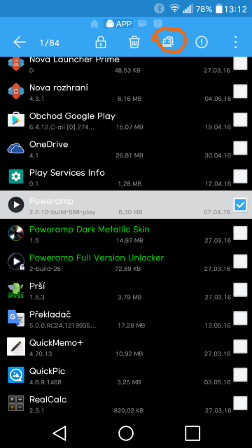

PříspěvekZaslal: 14.5.2016 , 13:09   Citovat
tak sygic mi funguje i ve verzi 15.6.7 s novým vzhledem a novějšíma mapama OK
pweramp i s licencí jsem přetáhnul přes es file explorer (root nemám), nainstalovat pomocí přejmenování šlo oboje OK
ale dneska se mi připojit connect k hotspotu a poweramp se nechtěl ověřit, pak už ani spustit (hned se zavřel), musel jsem unlocker odistalovat Ble
v es file zálohuju aplikaci (zůstane pak zeleně) a pak kopíruju z backupu

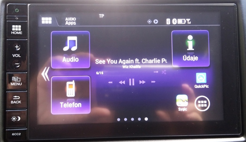

PříspěvekZaslal: 15.5.2016 , 14:40   Citovat
poweramp, hraje za jízdy i bez vsp off a ovládat se dá přes widget (přeskakovat song i album) OK
jen proklatá zpátečka to rozhodí, musím pak v aplikaci snížit a zvýšit hlasitost tím otočným voličem
ještě vyzkouším ten poslední sygic s NT mapama OK (sygic má taky widget, ale u v15 mi zlobil... uvidíme jestli se to polepší Úsměv )

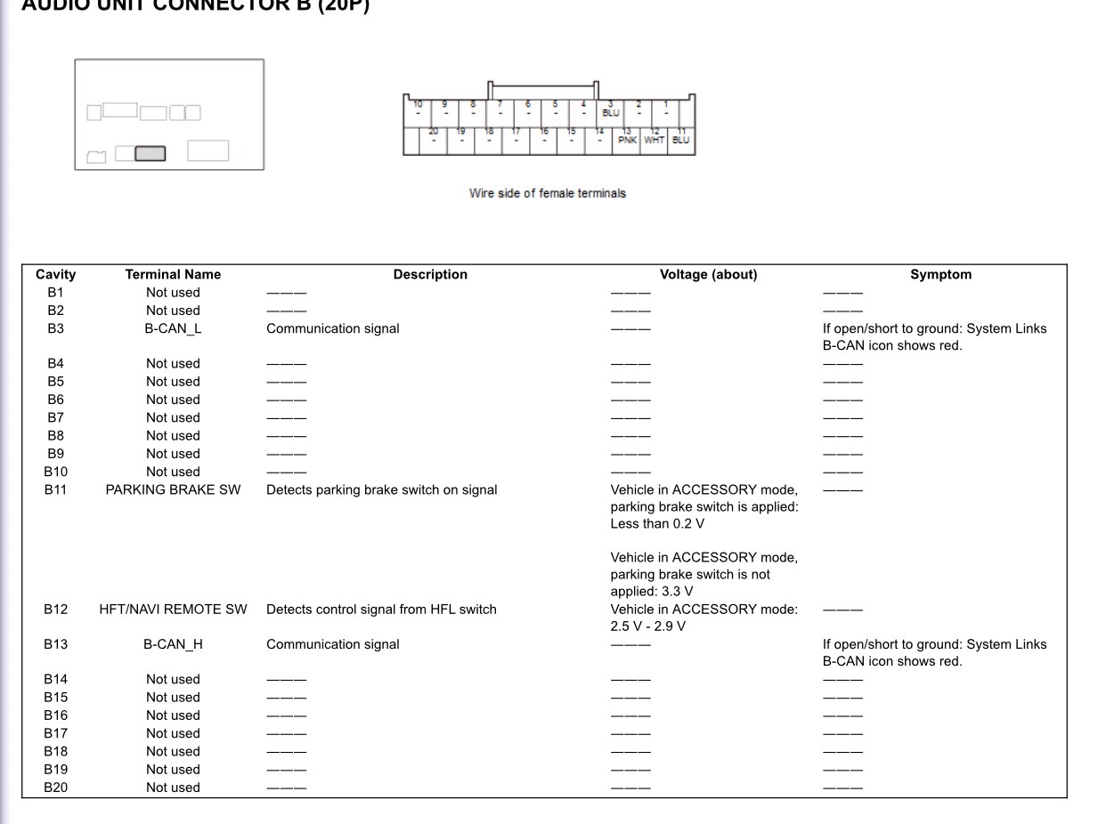

PříspěvekZaslal: 24.5.2016 , 20:03   Citovat
Takže tu zřejmě máme jednu z možností jak se zbavit VSP. Střihnout drát vedoucí do Connectu.
Viz. post z XDA
kód:
Hello everybody,
I can confirm that cutting the correct wire with hand brake signal that enters in the unit and putting it on the car ground is working. By working I mean the unit always work as the car is stopped with handbrake on. There are no issues like light on or beeps for driving with handbrake. The single remaining problem is that all other audio is cut. As workaround it is possible to install an internet radio app and it is working.

PříspěvekZaslal: 24.5.2016 , 20:48   Citovat
Tak kdo bude první s nůžkama Úsměv
Příspěvky: 88 H+ body: 3
keporkak_jedna je teď offline  keporkak_jedna
PříspěvekZaslal: 24.5.2016 , 21:04   Citovat
Pajaa napsal:
Xenon, go for it. Velmi šťastný Velmi šťastný
