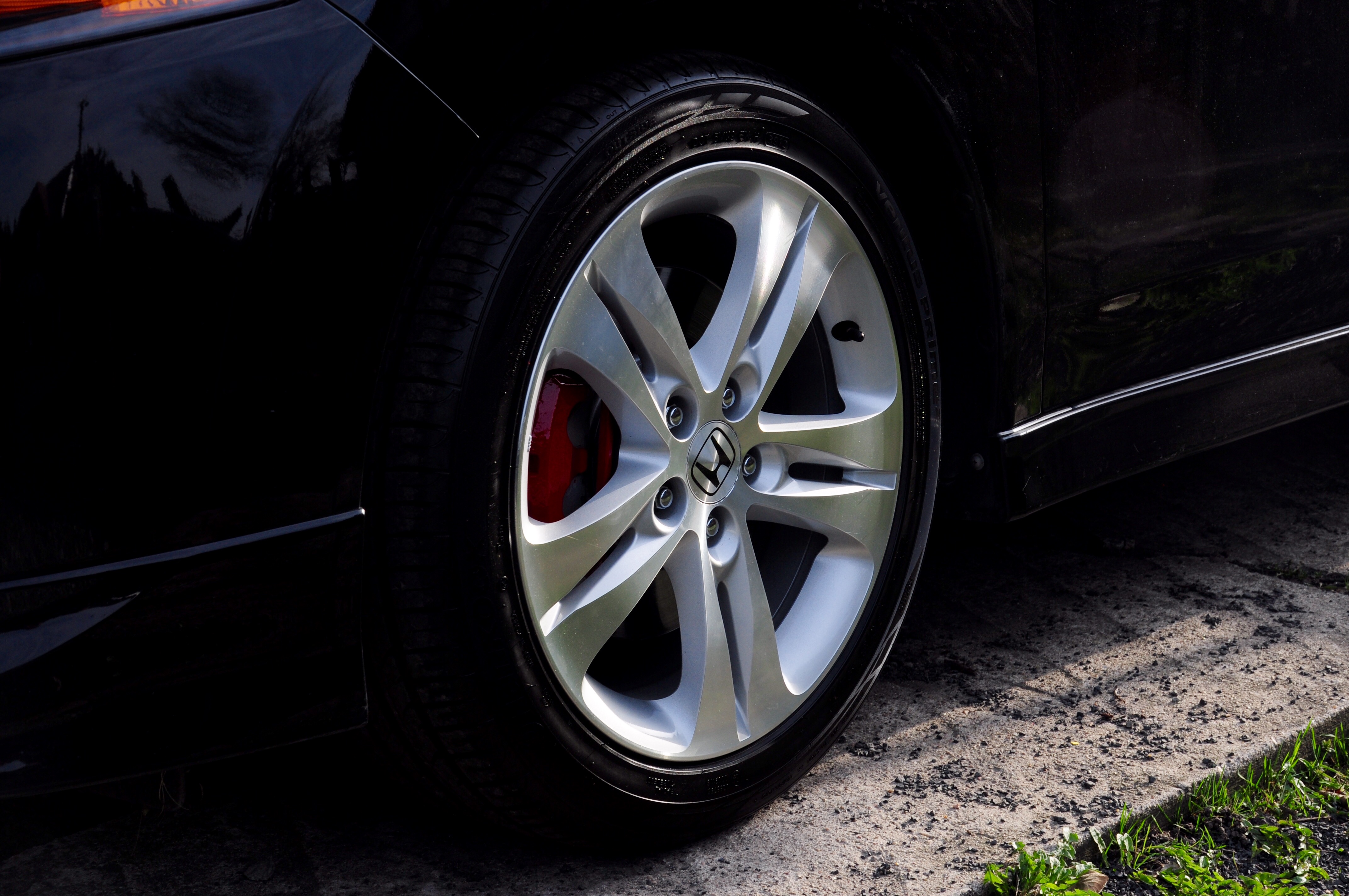

PříspěvekZaslal: 21.4.2016 , 19:29   Citovat
Tak jsem si dneska vybil zuby. Rozuměj. Zakoupil jsem tyto Honda Storm kola - 18ky. Ale 2,4 ma vetsi brzdy. Cili tyto kola drhnou o brzdy vpředu. Poradite, co z 18tek tam pasne?

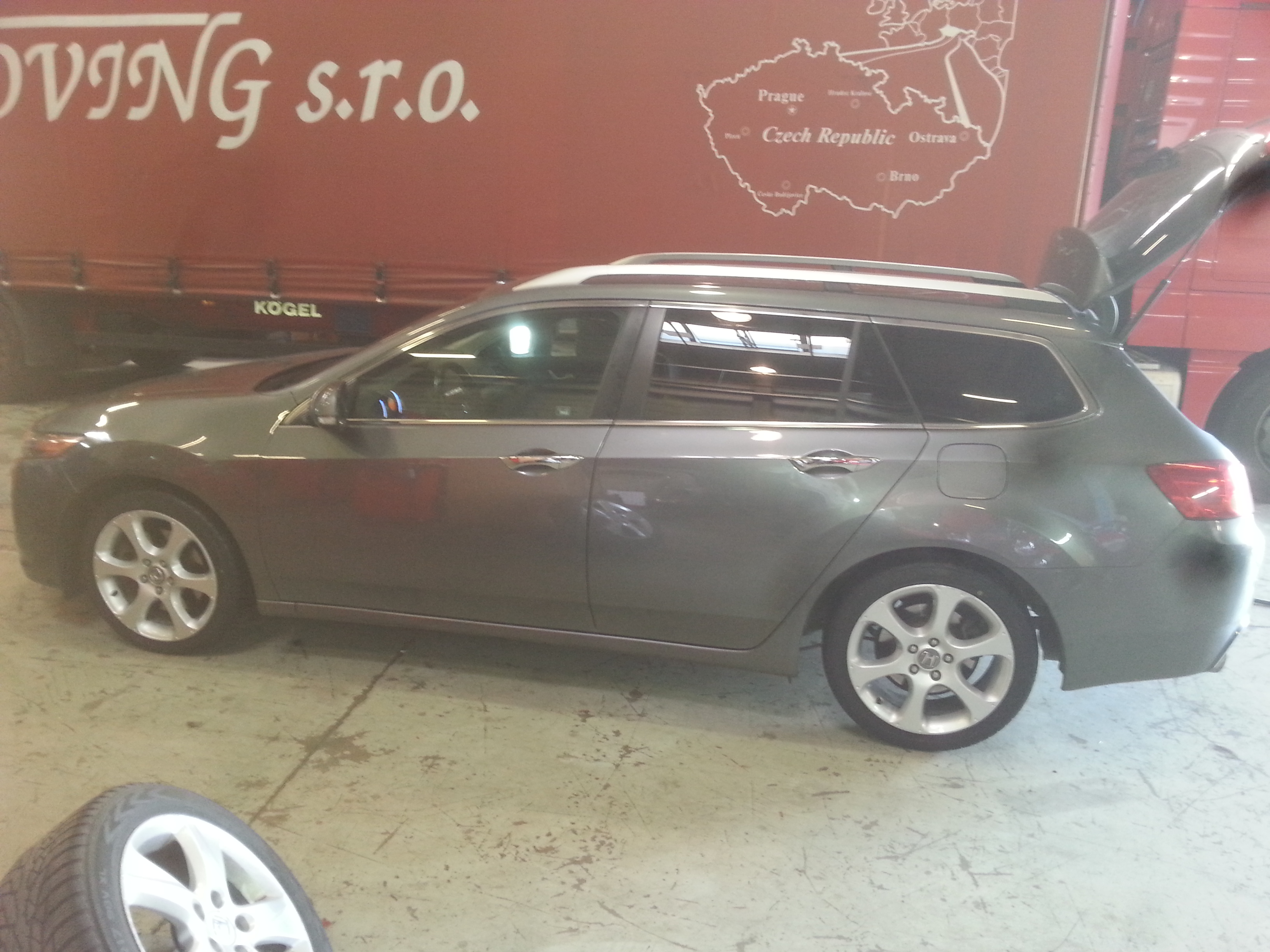

PříspěvekZaslal: 21.4.2016 , 20:33   Citovat
Zvlastni,zimaky mam 17" a v poho..
Tydle tam padnou urcite Velmi šťastný

Okrem tých z Type S boli ešte k tým Accordom originál 18x7,5J tieto:
Flash 08W18-TL0-600B
Delta 08W18-SMR-600F
Sigma 08W18-SMR-600E
Thunder 08W18-SMR-600D
Tiež mám originál 17 s ET 55
V technickom mám alternatívne disky 18 ale ET tam nie je písané
Od kamaráta mám info, že má 8,5x18 ET 45 bez problémov

PříspěvekZaslal: 22.4.2016 , 11:28   Citovat
lukyn1982 napsal:
Asi blbost, ale drhne to o alu kolo nebo o závažíčka?
Příspěvky: 272 2005 Accord Tourer Varování : 1
lukyn1982 je teď offline  lukyn1982
PříspěvekZaslal: 22.4.2016 , 11:30   Citovat
o kolo.
