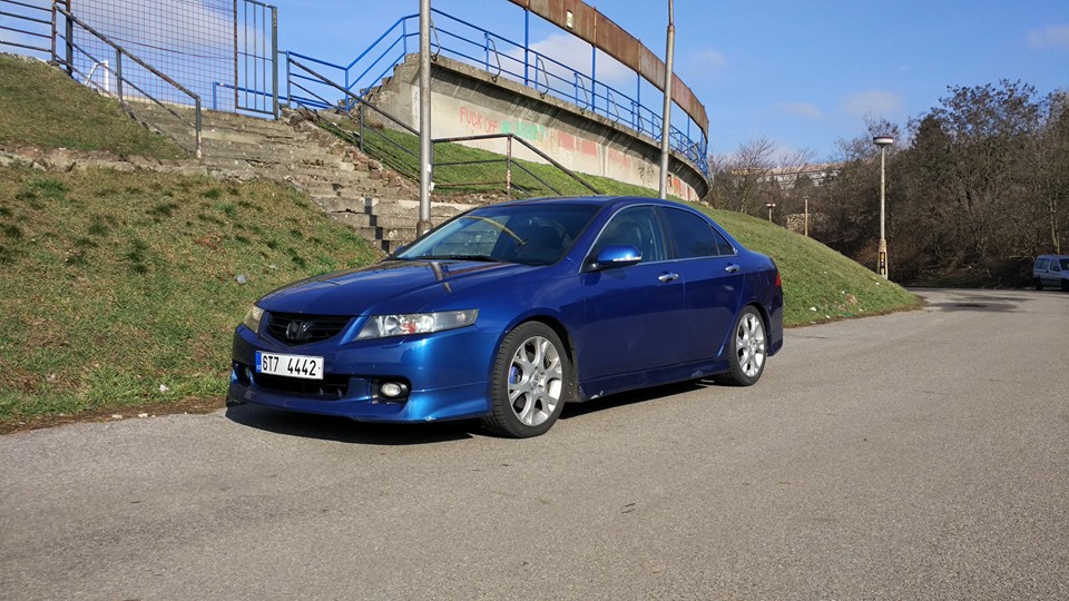

Pánové tak se s vámi loučím. Ne úplně, samozřejmě zůstávám na HC, jen jsem nakonec neodolal a pořídil opečovávaný Accord 7G 2.4 VTEC
6g zůstává v rodině, zažil tolik změn a vylepšení, že je mi líto ho prodat.

Tak to je mazec Úsměv asi se tu nenajde nikdo, kdo by nezáviděl, natož 140kW! VTEC
Dej si pak chvíli a napiš nám sem porovnání, jaký je rozdíl.

Gratuluji je to dobrý, dej pak vědět nějaké poznatky a porovnání s našimi Accordy. Jízdní vlastnosti, komfort, odhlučnění, prostornost a spotřebu paliva popřípadě oleje. Ještě jsem bohužel neměl možnost se v 7g svézt Smutný

Gratuluji!Vypada moc dobre.No proste paradni kus Velmi šťastný Sehnat 2,4 to je dnes skoro umeni.Nedokazu posoudit, ale urcite to musi byt prijemne svezenicko s tim vykonem Úsměv Tak at to jezdi VTEC
A jak pise Forever, tesime az se podelis s Tvymi zkusenostmi. je to dobrý

Kolik stál, jaký je to rok a jaký máš motor v G6?

no stál 65 000Kč, rok 2001 a motor je tam 2.0 F20B6. Proč? Úsměv

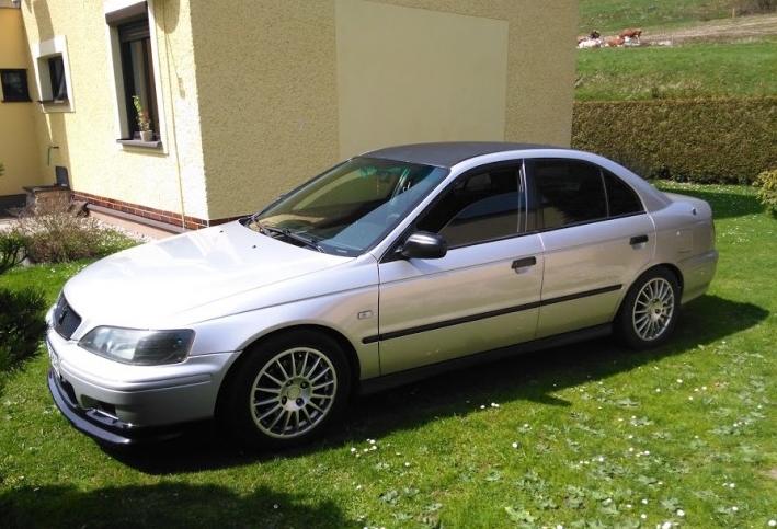

zdravím sice jsem svého accordeona už prodal ale vlastní ho kamarad a začala mu prokluzovat spojka naštvanej
tak se ptam kde se dá sehnat nejlevnejší a zda se musí vyměnit všechno: lamela přítlačak i ložisko díky za odpověď kámoš nemá teď moc peněz tak bych mu s tím rád nějak pomohl to mi hlava nebere
motor 1.8 100kw
jinak puvodni auto Robbiho zakladatele tohoto tematu kouř

Nejsem na popisování a porovnávání věcí zrovna talent. No zkusím pár dojmů sepsat.
Acco 6g mám hodně rád, proto si ho taky nechám a časem půjde bratrovi, takže zůstane v rodině. Vždy jsem říkal, že nemá moc cenu na 7g přecházet, že to nemůže být takový rozdíl. Pokud bych měl přejít, musí to být s motorem 2.4, v modré barvě. A to ještě budu váhat. Jenže sport kit to dorazil a už při prvním pohledu naživo bylo jasný, že je můj Úsměv)
První sednutí do auta... sedí se výš, volant má jinou polohu, nevím jestli je to lepší nebo horší, celkově to na člověka působí vše robusně, když se rozsvítí budíky, jen žasnu. První věc která mě hodně potěší, je plynový pedál, který je od země, čili je pohodlnější pro nohu. Opřít se o výsuvnou loketku se mi taky moc líbilo. Jen zvyk na ručku napravo od řadičky je už zažitý a trochu mi nesedí, že je teď blíž u nohy..
No po nastartování je ticho jak v hrobě, motor pěkně odhlučněný. Aerodynamicky hluk tady je taky, ale jiný, není tak otravný, jako u 6g (známý problém levého sloupku/zrcátka). Co se pneumatik týče nemůžu říct, protože nepatří mezi nejtišší a rozhodně budu na příští zimu měnit. Komfortně je 7g určitě o něco lepší, než 6g, nejdou tolik rázy do kabiny. Možná je to novýma tlumičema Keyaba, nevím Úsměv Navíc mám sport interér takže v sedačce jsem krásně zapasovaný a zatáčky se tak řežou samy.
To nejhlavnější je ale samozřejmě plynový pedál a jeho reakce při sešlápnutí k podlaze Úsměv)) Je to hukot. Tam kde 6g prostě nic nedělá a jen skáče a vibruje, 7g agresivně reaguje a krásně zrychluje. V pohodě se dá rozjíždět na 1500 ot. což u 6g je tak až 2500 ot. kde stejně ještě dlouho trvá, než se začne něco dít. 7g je v tomhle úplně jiné. Už od nejnižších otáček je cítit jak krásně táhne a reakce na plyn jsou dost velké v celém rozsahu. Tohle je obrovský skok kupředu, nemůžu se toho stále nabažit Úsměv) Je trochu cítit rozdíl se zapnutým protiskluzovým systémem a vypnutým, trochu snižuje výkon a sám se zapíná po každém startu. To ale nevadí, alespoň nehvízdám na každém semaforu Velmi šťastný
Moc jsem toho zatím nenajezdil, ale těším se na každé nasednutí do auta. Spotřebu vám tedy neprozradím, ale s 65l nádrží to po cestě z Ostravy do Brna moc nemizelo. Jediné co mě mrzí, že stále nemá palubní počítač, takže spotřeba se musí počítat klasickým způsobem.
Samozřejmě musím ještě pochválit xenony, se to hned jinak kouká na cestu Úsměv
dál mě zatím nic nenapadá, 3 dny jsem už nejel, čekal jsem na papíry z přepisu. Jezdil jsem v 6g a zítra sedám do 7g, budu zase jiném světě Úsměv))
