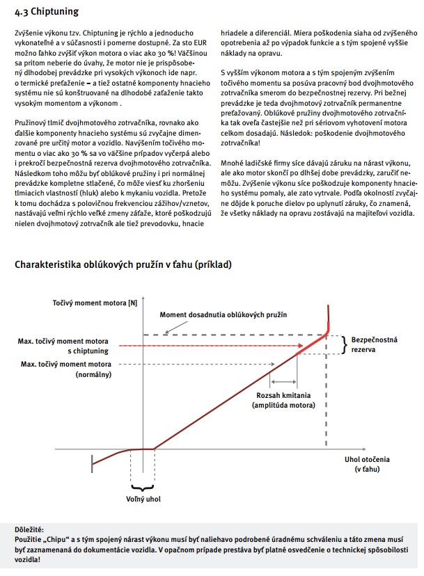

SPojku nezaujíma IC, spojku zaujíma iba krútiaci moment Úsměv Zdvíhanie výkonu tomuto ústrojenstvu nikdy neprospieva, záleží ako je dimenzované. Ak však ako píše Chris, tak docela biedne Smutný

žiadna súvislosť , spojka bude trpieť iba ked chip bude robiť magor a nadrbe tam X NM a budeš chodiť ako blázon ked to bude dobre urobené a nebude to ždímať do maxima tak to bude v pohode všetko je na úkor niečoho kto chce výkon musí počítať s nejakou investíciou
Příspěvky: 828
Chris je teď offline  Chris
PříspěvekZaslal: 6.2.2016 , 23:51   Citovat
popozeraj si fora a skusenosti, pripadne sa popytaj v hondach, A8G 2.2 DTEC 110kW trpela kratkou zivotnosti spojku, ktoru honda menila v ramci zaruky do 80-100tis km. V Polsku tam rovno davali z 132kW verzie, kvoli silnejsiemu pritlacaku. je to dobrý
FMIC bez chipu nema zmysel, resp. asi celkovo nema zmysel ak chces len chip a nechces ist cez 200PS, tak FMIC asi nema zmysle.... samozrejme pomoze, ale o kolko, ked spojka je limitujucim faktorom u 110kW
Příspěvky: 227 2006 Accord

preco ? ved spojka + remap = 190PS

Rudy, celé pohonné ústrojenstvo sa dimenzuje na krút. moment. A NIKTO z nás netuší, akú rezervu si tam konštruktéry nechali. Ja neviem odkiaľ berieš také "spoľahlivé" informácie o tom že to je bezproblémové, tiež som niečo postrehol o tomto na zahr. fórach. Chris to má podla mňa ešte viacej načítané a skúsenosti užívateľov hovoria za všetko! Proste tú spojku vyrobili s menšou toleranciou, otázka je tiež ako je dimenzovaný zotrvačník.
Napr. Hightower chipoval auto so slušnými kilometrami a podĽa jeho názoru čo som čítal tak nemá zatiaľ žiadny problém - lenže to je ictdi, iný motor, iná generácia - takže to sa proste zrovnávať nedá!
ale ved som písal že kto chce výkon musí počítať aj s investíciou je to normálne tak dá spojku bud zo 136kw verzie ak pasuje alebo dá keramiku nič nie je zadarmo ak máš peniaze dá sa všetko otázka je kam až dotyčný chce ísť a na aký výkon
