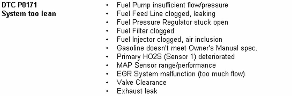

Po 15 ti letech bezproblémového provozu Úsměv i na mne došlo. Udám pouze nutné info motor F20B6. Začala mi svítit MIL tak jsem auto napíchl na mou úžasnou diagnostiku ELM327 + Scanmaster který vyčetl chybu P117F (Regulátor tlaku paliva mimo mezní hodnoty). První co mne napadlo bylo vyměnit palivový filtr protože ten tam byl ještě originál (najeto 216 tkm). Zkontroloval jsem taky hadici podtlaku která vede k regulátoru tlaku paliva. Po výměně pal filtru a vymazání chyby jsem nastartoval, motor jel pár minut v normálním režimu ale pak se chyba opět objevila. Motor neskáče do nouzového režimu jen jsem si všiml že na volnoběh pokud je zahřátý na provozní teplotu kolísají otáčky a někdy padají až na 500 ot/min. Jinak výkon motoru je normální, spotřeba taky. Má někdo zkušenosti s touhle chybou ?
Hm, no, jak to říct...Úsměv Scanmaster...? To je jak název od Fuchse...
Každopadně bych nezávisle si nechal kód chyby vyblikat na palubce. Popisované symptomy ukazují i na vadnou lambdu. Při takovém nájezdu má nárok... Diagnostika funkce lambdy je další krok (po kontrole tlaku paliva) podle Honda ESM.

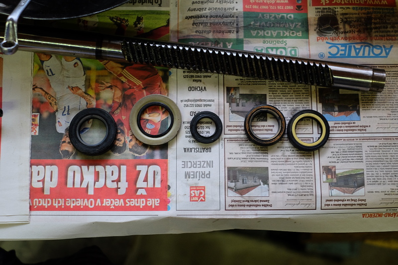

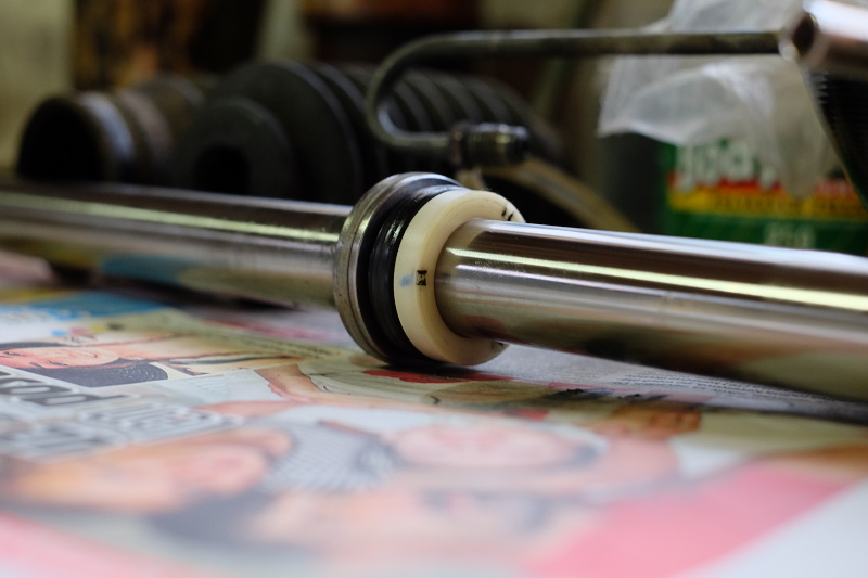

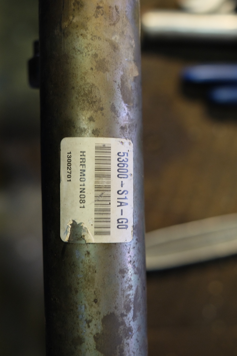

...tak kluci babo rad! sehnal jsem revizni sadu na hreben rizeni a ono z 4 gufer sedi 1 a to je tam dvakrat Velmi šťastný...
...hele nevite nekdo o spravnych rozmerech na gufera a jine blbustky (napr. ten bili stiraci krouzek pred guferem) co jsou v rizeni? Úsměv...

Tak byla vadná lambda sonda, vyblikal jsem si chybový kod na palubovce (chyba ve vyhřívání Lambda sensoru takže žádný problém s tlakem paliva dle scanmasteru od Horsta Fuchse) vytáhl jsem starou (šla ven kupodivu lehce) proměřil odpor na vyhřívání lambdy a závada byla potvrzena. Dnes mi přišla nová Lambda tak šla na auto a huráá, zase VTEC .
Nevím proč jsem více věřil čínskému kabelu a né Japonské elektronice která se sama diagnostikuje Velmi šťastný

wassil je teď offline  wassil
PříspěvekZaslal: 14.1.2016 , 12:16   Citovat
Ale Denso je originál který se tam montoval v prvovýrobě. Pokud půjdeš do Hondy vyplázneš za ni 7 tisíc ale dostaneš přesně to samé akorát se 300 % příplatkem pořádnej výtlem
