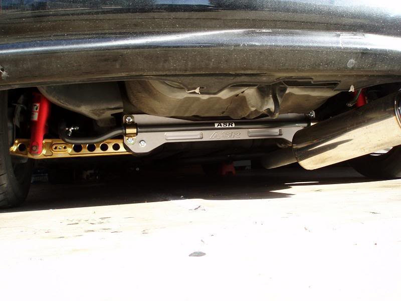

Chci se zeptat... jak máš v plánu řešit zadní dolní rozpěru?
Příspěvky: 249
Brian je teď offline  Brian

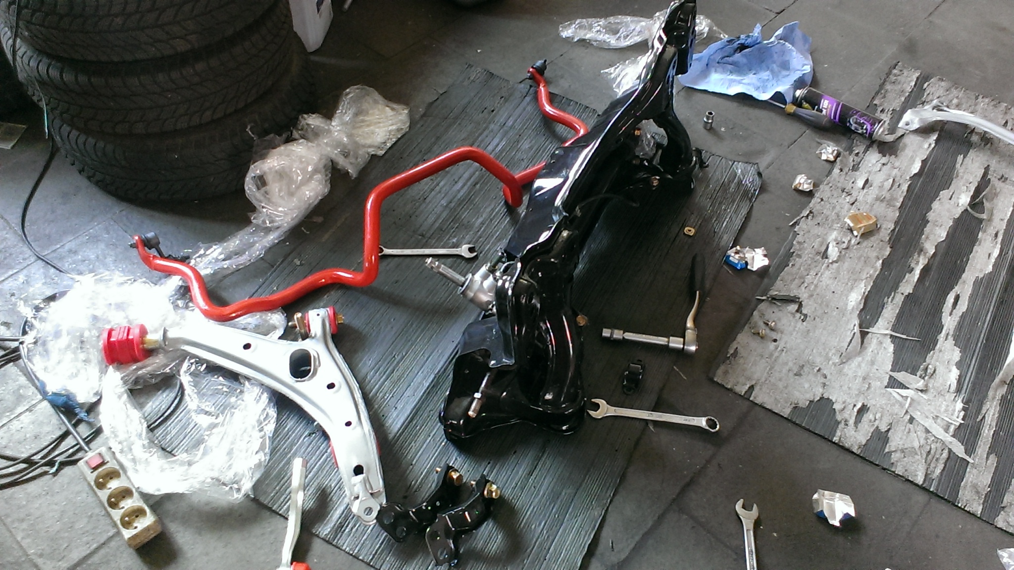

PříspěvekZaslal: 16.7.2015 , 16:00   Citovat
zadní rozperu dám pouze ASR subframe
ASR-LCA-SWAY.jpg, 55.91 kB

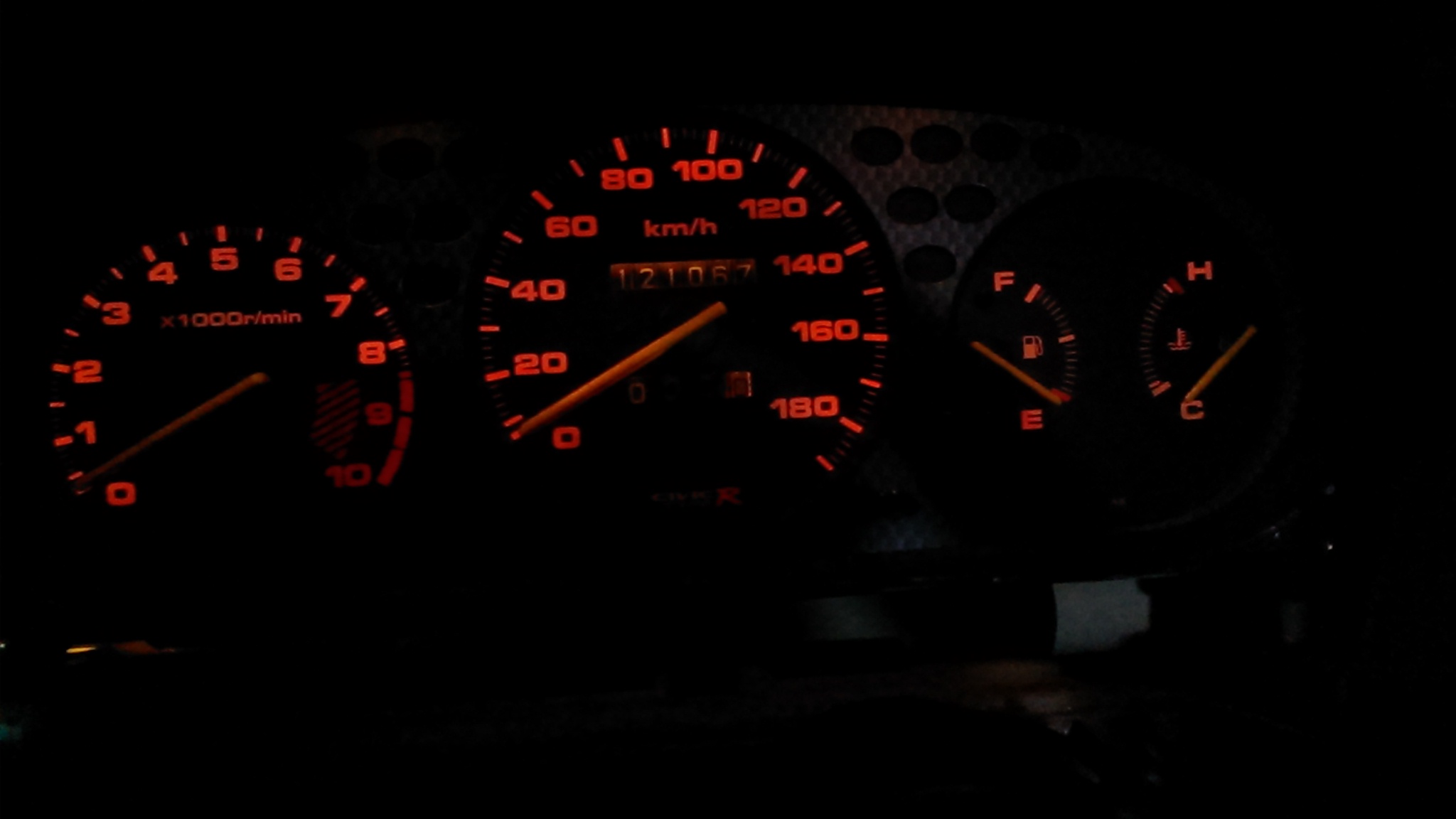

tak po roce došlo na oživování elektriky většinu se mi podařilo dát dokupy, ale mám problém, že mi na budíkách neukazuje palivoměr (prázdná nádrž) a nenaběhne čerpadlo muže to mít spojitost s tím, že tam není motor? RJ je zapojena..
Jo a zelený klíček IMO se mi na budíkách taky nezobrazí při zasunutí a otočení to mi hlava nebere

Projdi všechny kostry to je základ, pak multimetr a měřit napětí.
PříspěvekZaslal: 18.8.2015 , 10:20   Citovat
Tohle bude kostra za budíkama (dráteček připojený u C5g na konstrukci tyče řízení, nevím jak u tebe) nebo kostra u termostatu v motoráku; jinak palivové čerpadlo by mělo být kostřené vlevo od sedačky řidiče pod kobercem u prahu..

tak kostry proměřeny vše je ok, ale IMO pořád nefunguje.Na budíkách se mi nezobrazí vůbec ten zelený klíček ani nebliká, že by byla někde chyba to mi hlava nebere tim padem mi nenaskočí i palivovy čerpadlo, ale zaráží me palivoměr ten by měl ukazovat vždy ne??
co je jinak oproti originalu (budíky EK9, jednotka P30) a v autě není motor, ale tyhle veci by na to nemely mít vliv si myslím max na čerpadlo..
jestě zkontroluji žárovku v budíkách, ostatní kontrolky svítí.. to mi hlava nebere

cus, P30 nema imo, ale musis mit zapojenou krabicku ima ktera je pridelana na plastu u kolen ridice, jinak to nebude fungovat
PříspěvekZaslal: 20.8.2015 , 9:30   Citovat
vím, která je to krabicka vedou z ní 2 konektory 8P a 3P a kdyby byla někde chyba tak by zelená kontrolka klíče měla aspon blikat, ale ona se ani nerozsvítí jestě mrknu na pojistky pod kapotou a zkontroluju přijimač immobil. na spínačce
Příspěvky: 483 1998 Civic EK4
Becky je teď offline  Becky
PříspěvekZaslal: 20.8.2015 , 12:23   Citovat
klice ani krouzek u spinacky na to nema vliv, taky mam P30 a klicek se nerozveci (na palubce)
PříspěvekZaslal: 20.8.2015 , 22:38   Citovat
tak problem vyřešen a imobilizer je funkční, ale stale nejde kontrolka palivoměru a čerpadlo nenaběhne, ale to asi bez motoru nepujde tak uvidíme až bude v autě motor jinak je elektrika už komplet hotová s asi poloviční kabeláží Velmi šťastný

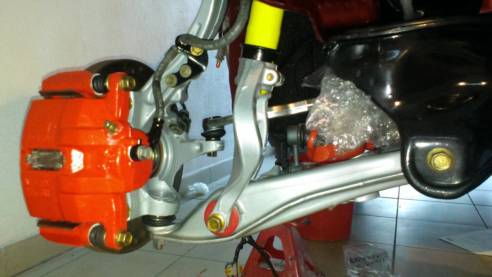

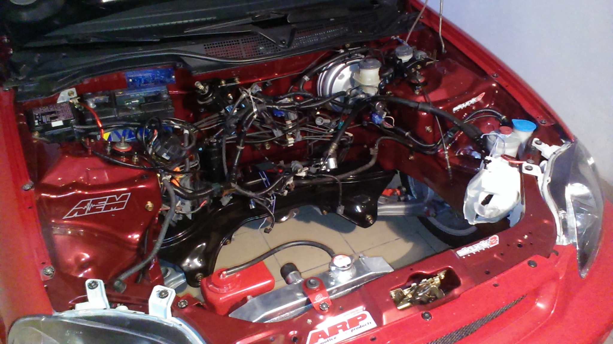

PříspěvekZaslal: 7.9.2015 , 7:49   Citovat
trošku to tu oživím VTEC
IMAG3575.jpg, 832.69 kB
IMAG3668.jpg, 734.63 kB
IMAG3919.jpg, 819.36 kB
IMAG3923.jpg, 547.64 kB
IMAG3925.jpg, 622.68 kB
IMAG3953.jpg, 160.5 kB

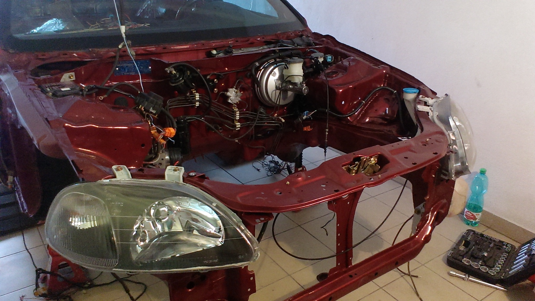

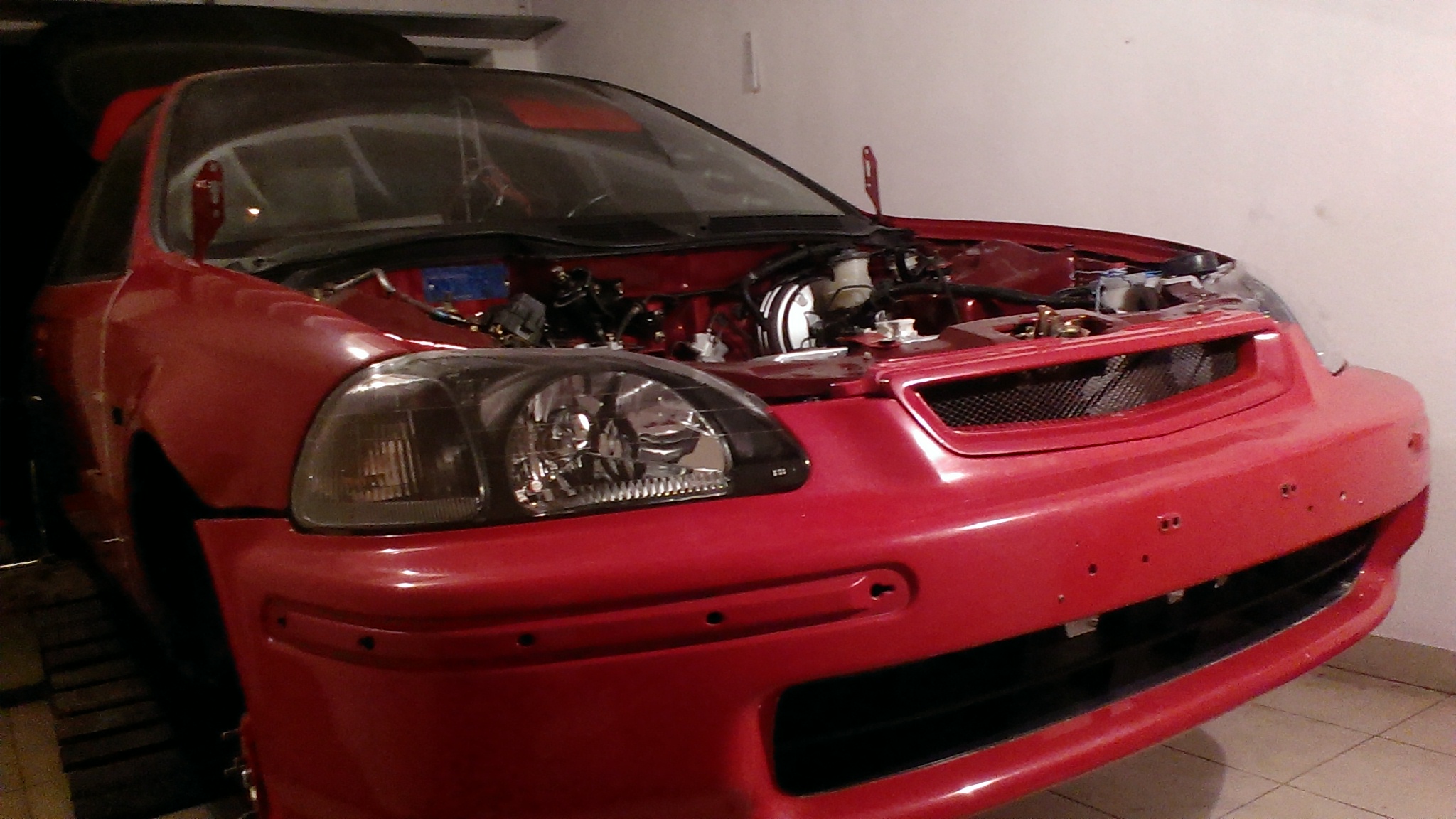

PříspěvekZaslal: 16.9.2015 , 10:50   Citovat

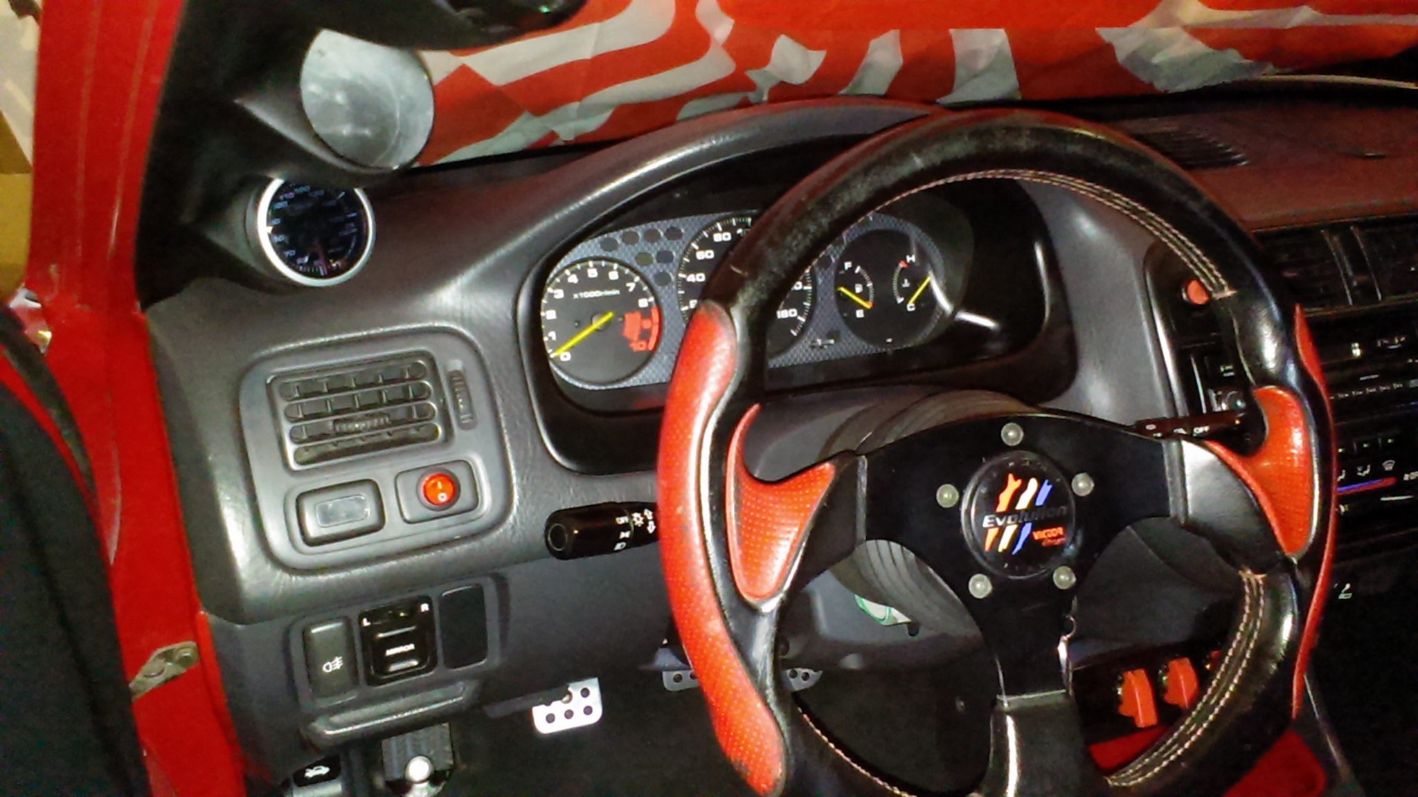

tak dílo je dokonáno a auto po roce poskládáno Úsměv
už zbývá jen osadit motor a celolak kouř
IMAG4574.jpg, 602.74 kB
IMAG3967.jpg, 571.6 kB
IMAG4567.jpg, 476.85 kB
IMAG4575.jpg, 561.93 kB
IMAG4000.jpg, 538.79 kB
IMAG4594.jpg, 657.8 kB

Chci se zeptat.... prosím tě, proč celolak až po té, co to máš nastrojené? To mi nějak hlava nebere... I když asi když nemáš pryč skla, tak je to asi fakt jedno...
Ale jinak pěkná práce Mrk
Příspěvky: 249
PříspěvekZaslal: 16.9.2015 , 14:05   Citovat
Priorita je podvozek a motor na lak to nejezdí ten počká Velmi šťastný
Samozřejmě, že by to bylo jednodušší když byla holá kastle, ale bohužel předchozí majitel zavařil všechny lišty dokola auta na střechu dal nasavač jako prase, ale protože to uvnitř hučelo jako .... tak ho následně zahladil hromadou kytu, který žačal praskat takže tam bude ještě dost karosářské práce to dát dokupy do puvodního stavu.
Auto jsem měl rozebrané do posledního šroubku, takže nachystat to na celolak už nebude takový problém kouř
aspon se nebudu nudit pořádnej výtlem

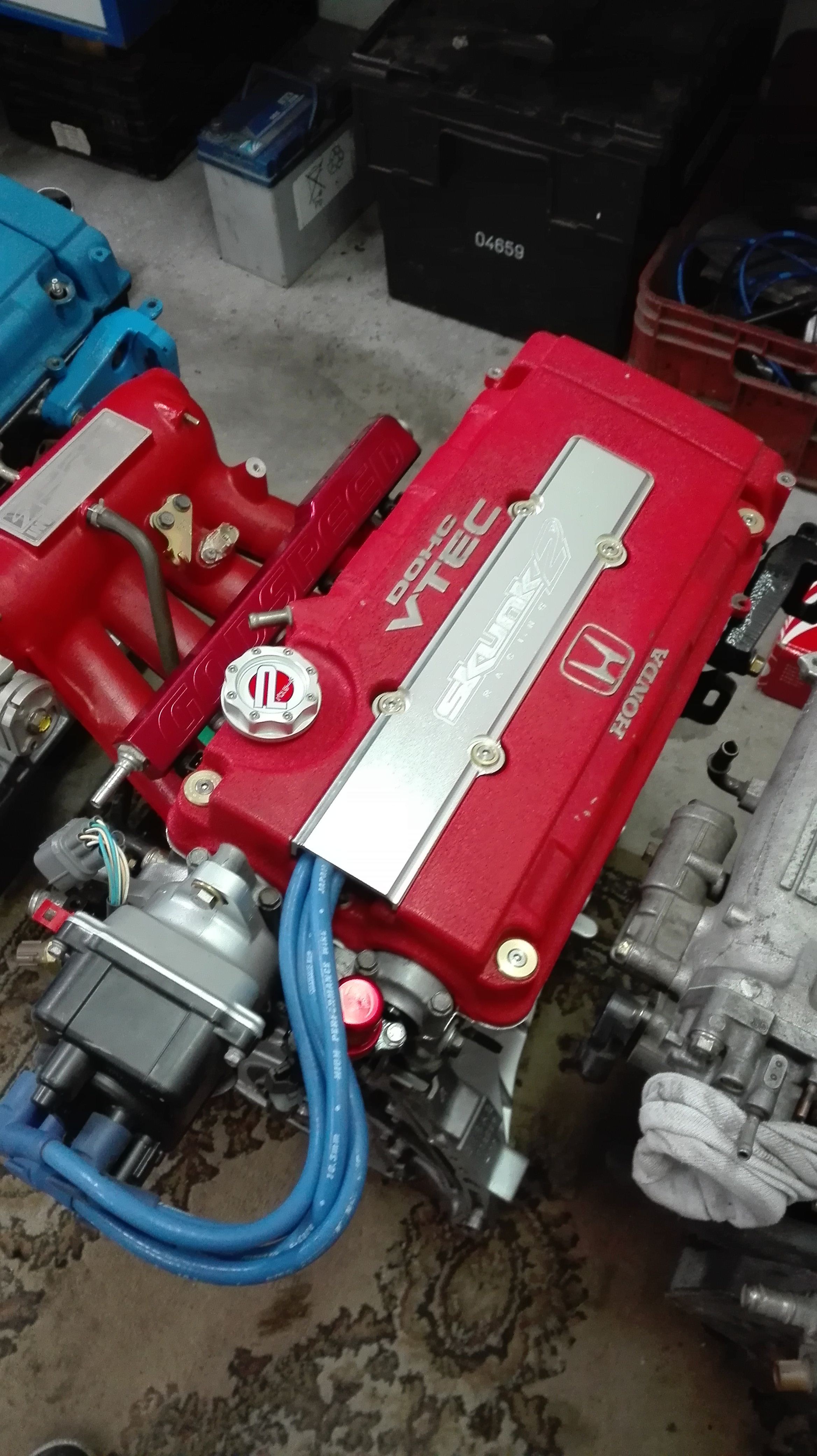

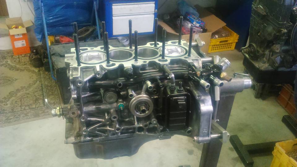

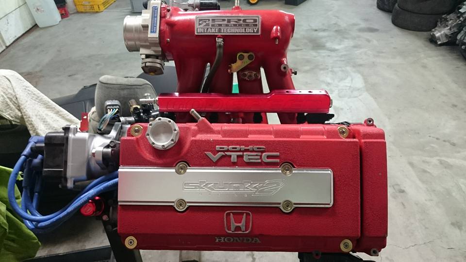

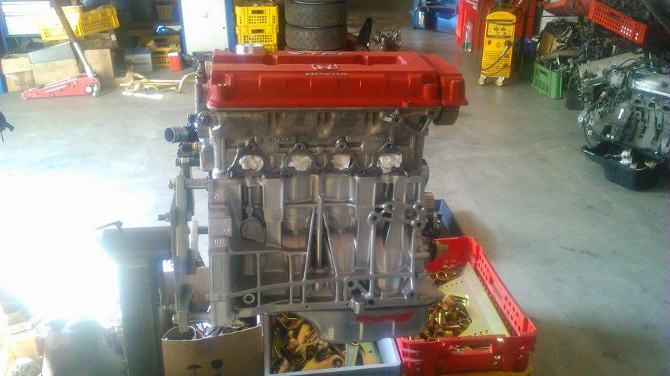

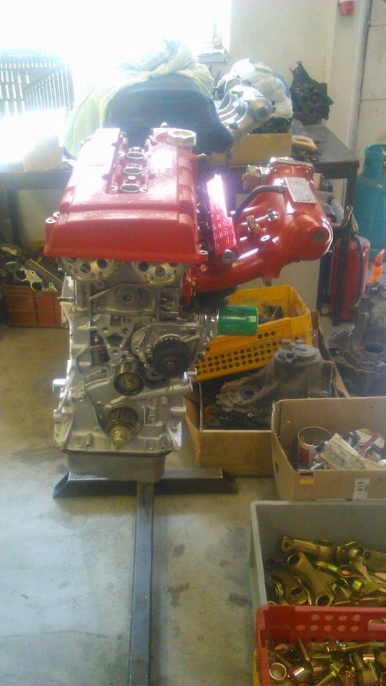

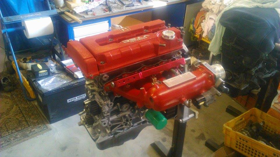

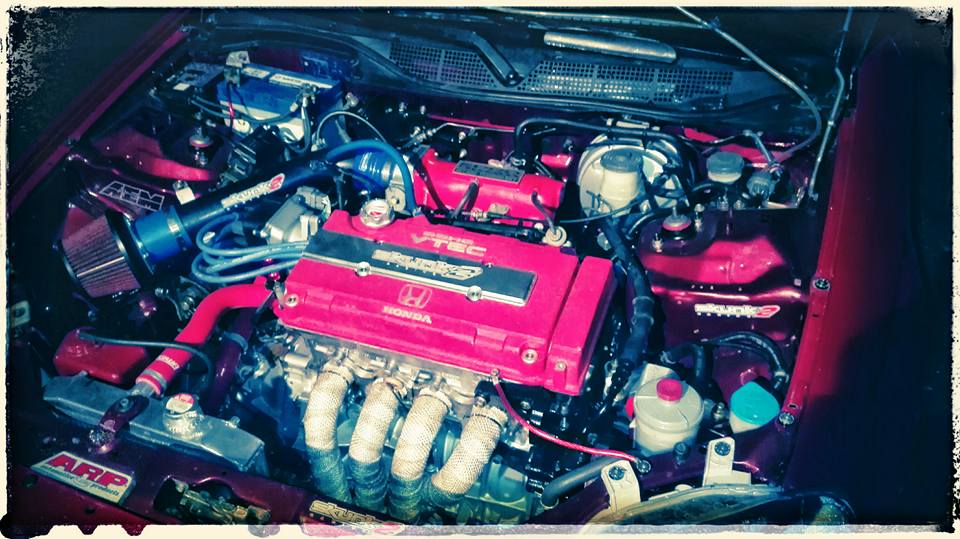

Jsou to už 4 roky co mě napadla myšlenka postavit si závodáka N/A do 1600ccm street.. stálo mě to 4 dlouhé roky nervů a odříkání, protože všechny peníze co se mi podařily našetřit skončili v tomhle projektu. Když si vzpomenu na první objednávku na kterou jsem střádal peníze celý rok a pak jsem přes Infinitiho objednal díly od Skunk2 (vačky,retainery,kola,pružinky) za 40tis Velmi šťastný
Pak to začalo tři roky jsem dával další a další díly dokupy (Dartony, Eagle ojnice, zakázkové písty CP, ventily Ferrea, ACL ložiska, ARP šrouby, převodovka a další). Během loňské zimy se udělala renovace celé kastle a příprava motoráku. Začátkem roku proběhla kompletní GO podvozku, brzd a řízení. Celý podvozek šel do PU silentbloků od SILPONIX. V Dubnu se odvezl motor do brusírny kde se nechali uložit Dartony + výbrus, proměřit a vyvážit všechny potřebné díly, zvětšit kanály, nová tvrdší sedla, nová vodítka ferrea, renovace vahadel. Následně se motor předal klukům do Silponix kde ho poskládali a odladili pomocí HONDATY a za to jim patří velké DÍKY je to dobrý Dále děkuji těm co mě tu podporovali. Infinitimu, Zitecovi a Silencovi za pomoc s nákupem dílů, Streetkidovi za převodovku a dalším klukům za rady..
Spousta lidí mě od toho odrazovala a nevěřily, že to ještě někdy pojede a jsem moc rád, že jsem to dotáhnul dokonce!!
Auto je po roce a půl opět v provozu a musím říct, že ty roky STÁLY ZA TO můj sen je splněný a teď si budeme s autem už jen užívat VTEC
