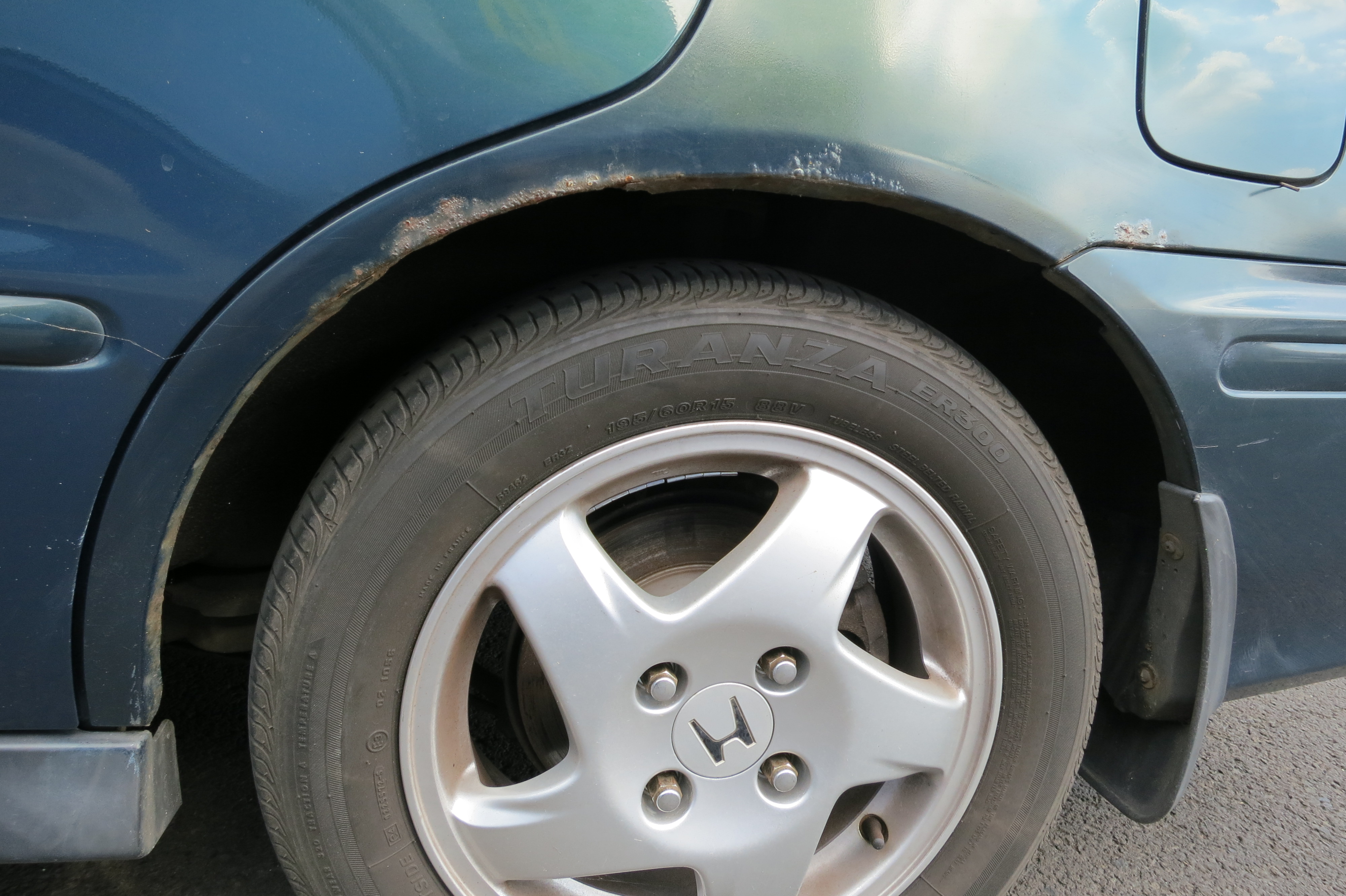

Levy lem pred a po vyvareni a lakovani.Sice to tak nevypada, ale uz byl hodne spatny.A podbeh taky, takze se musel taky varit.
Ten naraznik to ted hyzdi Velmi šťastný
To nebylo hezký... Ble Koukám, že tam nemáš na hranách podběhu lemovku...

Druhy obrazek uz je lepsi ne? Velmi šťastný Chtelo by to spis celolak nebo alespon narazniky, ty jsou na tom asi nejhur Velmi šťastný
Jestli myslis tu gumu co byla okolo lemu, tak pod ni to bylo prave nejvic shnile.Pravy lem je kupodivu ok Ble

Druhy obrazek uz je lepsi ne? Velmi šťastný Chtelo by to spis celolak nebo alepson narazniky, ty jsou na tom asi nejhur Velmi šťastný
Jestli myslis tu gumu, co byla okolo lemu, tak pod ni to bylo prave nejvic shnile kdyz jsem ji sundal. Ble
S Turanzami jsem spokojen. Úsměv Na suchu drzi pekne.Na mokru by to mohlo byt lepsi, ale da se.
Tak to tu gumu raději nebudu sundavat...Úsměv I když se zdá, že zatím chrání... Velmi šťastný

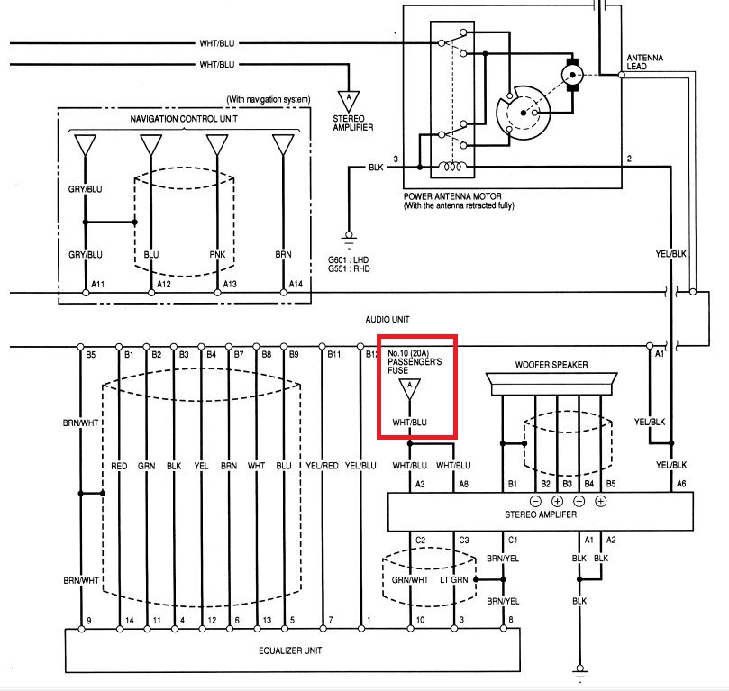

Zdravím,chci se zeptat.neprocházel jsem to tu zpětně tak nevím jestli to tu už bylo ale nevíte někdo jestli systém BOSE nemá ještě někde pojistky krom klasických u spolujezdce pod palubkou?
Rádio mi funguje ale přepnutí na cd changer píše jen něco jako error.
Případně díky za radu.
Nemáte někdo odkaz na zapojení audiosytému Bose?V manuálu jsem to nenašel.Díky.

CD changer je napajenej z radia přímo jinej kabel do nej nevede. Jinak schéma v manualu je tady ho přikládám. Takže jestli ti blbne changer tak ti bud nejak odesel nebo se poskodil ten kabel k nemu ale to bych spíš typoval na ten changer. V tom rámečku je pojistka zesilovače

díky moc za schéma,sice mu vůbec nerozumím ale známej elektrikář už si určitě poradí,když to hraje jen na ty přední repro,ani to nepouštím,o ničem Velmi šťastný
