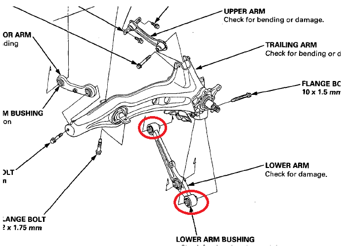

PříspěvekZaslal: 5.11.2015 , 7:30   Citovat
Zdravím,
mám taký problémek ze zadníma silentblokama. Chcel som menit tie velké silenbloky v pozdĺžnom ramene a aby som ho dal dole je treba odmontovat spodné rameno od toho pozdĺžneho.
Tu mi nastal problém so šrúbom ktorý sa zakúsol do silentbloka. pre info(šrúb už odvrtaný z druhej strany, ale nie a nie sa pohnút von ani vyrazit nejde. Tak ak chcem vymenit tento silentblock musím odmonotovat to spodné rameno. Ale aj tam sa zakúsel šrúb to silentbloka. Tak po marných pokusoch všeho možného kde aj automechanik krútil hlavou padlo rozhodnutie odrezat silentbloky.(odvrtat šrub je dost náročne ked tam nie je plac).
A teraz kúpit nove ale nemožem nikde nájsť v e-shopoch, ktoré to presne sú. Nechcem objednať nejaké ktoré tam nebudú pasovat. Ani katalógové číslo neviem dohladat, iba od strongflexu (červené umelé, ale tie tam nechcem).
Môže mi s tým niekto pomocť?
Pre istotu obrázok o ktoré silentbloky ide. A taktiež potrebujem nové šrúby na to, ale to si myslím že postačia hocijake iné.

PříspěvekZaslal: 5.11.2015 , 8:15   Citovat
MatusHonda napsal:
Zdravím,
Z vlastní zkušenosti bych doporučil ty silenty vzít origo Honda , druhovýroba vydrží velké wc naštvanej Nebo alternativně PU třeba od Silponix tady na fóru.
Ty šrouby jsou pevnostní, takže buď origo (zas tolik nestojí) nebo sehnat starší v dobrém stavu. Druhovýrobu jsem neviděl.

PříspěvekZaslal: 5.11.2015 , 11:03   Citovat
Dopis napsal:
A možeš poslat link kde by som si zohnal tie original silenty?
Zdar, tak sem tie silenty nasel, je to cislo 52365-ST3-E01, a má rozmery 10x35x50, priemer vnutorny je 10, vonkajsi je 35 a dlžka 50.
