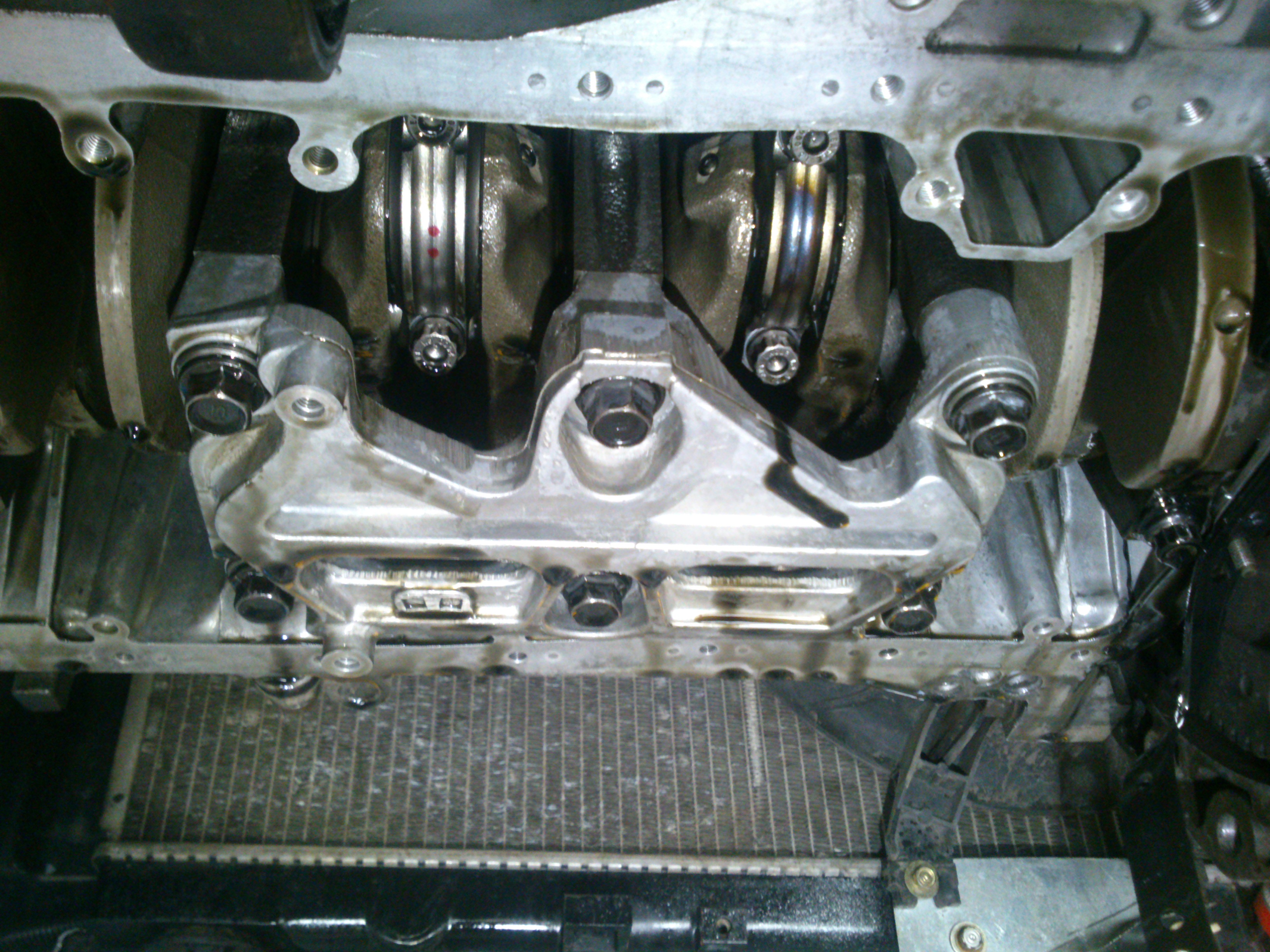

A je vymalováno Smutný
Třetí válec šála KO navíc protočená, modrá barva = na vyhození klika i ojnice. Nevím proč, blok jsem nedělal já, buď to tam nemazalo nebo to bylo přetažený, nevím.

Pffff Smutný tak to asi nikdo necekal
Rozeber olejove cerpadlo

PříspěvekZaslal: 16.8.2015 , 17:15   Citovat
Detonace?

PříspěvekZaslal: 16.8.2015 , 21:10  Naposledy upravil pospa dne 25.8.2015 , 14:37, celkově upraveno 1 krát. Citovat
No i když jsem se toho trochu bál tak jsem to taky úplně nečekal, ten motor by měl vydržet 500whp. Detonacím bych to nepřipisoval když to lehlo dole a na jednom válci, mapa bude dobrá, navíc CR je dost nízký. Taky nechápu příčinu, přikládám fotky, ale už jsem do toho dal všechny peníze a jsem na konci takže nevím co bude dál.

posero je teď offline  posero
PříspěvekZaslal: 16.8.2015 , 21:18   Citovat
podle toho videa nevydržel ani půlku, tohle muselo už chvilku klepat ne?

Motor šel nádherne, jako by se to stalo během 1km

PříspěvekZaslal: 16.8.2015 , 23:14   Citovat
A nebyla tam spojitost s tim nefunkcnim vtecem?
Cim byl ucpany ten vtec kanal?
Bud to stejne co ucpalo vtec ucpalo i kanal k ojnici.
Nebo bordel z lagru ojnice ucpal vtec a pricina zadreni je jinde.
A nebo tam byl nizky tlak oleje porad a proto to nevtecovalo a zadrel se nejcastejsi zadrivajici se valec - treti

PříspěvekZaslal: 17.8.2015 , 1:54   Citovat
škoda že při takových setupech a stavbách motorů nedáváte jako standart budík na tlaku oleje ,takhle můžete jen spekulovat co se stalo...to odvětrání kliky jste nějak dořešili?

PříspěvekZaslal: 17.8.2015 , 7:14   Citovat
FastCivic napsal:
presne tohle se stalo u Hacka... prestavlo vtecovat, vsecko sem kontroloval a vse v pohode jednou za cas to vtecnulo a najednou ojka klepala.... po vymene kliky, ojnic, cerpadla a vycisteni uplne vseho to snad bude dobre

PříspěvekZaslal: 17.8.2015 , 7:29   Citovat
Taky bych to viděl na přicpaný mazací kanál, vzhledem k předešlým problémům. Připadně na nedodržení tolerancí v ložiscích.
Tohle je bohužel obrovská nevýhoda toho, když člověk koupím motor, který stavěl někdo jinej, protože nemůže tušit jak ta stavba probíhala a v jakým stavu je doopravdy uvnitř.

PříspěvekZaslal: 17.8.2015 , 9:11  Naposledy upravil pospa dne 17.8.2015 , 9:27, celkově upraveno 1 krát. Citovat
Bohužel už se stalo, motor jsem měl rozdělat nebo spíš nechat rozdělat už když jsem ho dovezl a nechat vyčistit a znovu seskládat přesně jak řikal Volfik. Já motorář nejsem tak jsem se do toho nechtěl motat, jsem rád že jsem si zvládl udělat práce na hlavě a vše to seskládat a seswapovat aby to jelo. Měl jsem radost že jsem to udělal, ale jen 3 dny. Budík tlaku mazání je základ ,to je pravda a odvětrání zespodu bylo stále přes kompresor. Uložení kliky v bloku si myslím bude ok, ale to by prozradilo přeměření, Takže teoreticky by stačil přebrus kliky na uložení ojnic + nové ojnice, ložiska, těsnění. Ale to jsem hned nad 15.000kč a nikdo nezaručí že to bude fungovat. Ale teď ani tu chuť k tomu nemám natož prostředky. Chce to pauzu.

Nadhernej prulet... Drzim pesti, at to prekonas a posunes se zese trosku dal. Osobne bych se hledal pricinu ve spojitosti s tim nefunkcnim Vtecem to mi hlava nebere

pospa: budík tlaku oleje je plus, ale bohužel není všehospásný. Pokud by byl problém s čerpadlem, tak s jeho pomocí zjistíš snadno, ale přicpaný mazací kanál už zjistíš podstatně hůž, protože ten by se projevil jen lehčím zvednutím tlaku v systému a to se dost špatně rozlišuje.
Klikovku bych se spíš snažil sehnat novou, než jí nechat přebrušovat. Respektive, pokud by se s výbrusem nedostali pod nitridaci, tak by to vadit nemělo, ale pokud by se tím odstranilo nitridování, tak je to k ničemu.
Vzhledem k tomu kolik problémů si s tím motorem už měl, bych to ale komplet celý rozhodil a zkontroloval všechny mazací kanály, tolerance na ložiskách, krouticí momenty šroubů, atd. Druhá možnost, která by by byla nejspíš vhodnější jak cenově, tak s ohledem na životnost je sehnat jiný sériový motor v dobrým stavu a na něj jen hodit kompresor, přesně jak píše silverMB6. Při dobře zvoleným plnícím tlaku = sériové řemenice (JRSC ty kompresory dodával jako bolt on pro sériový motory) s tím najezdíš x tisíc kilometrů naprosto bez problémů.
