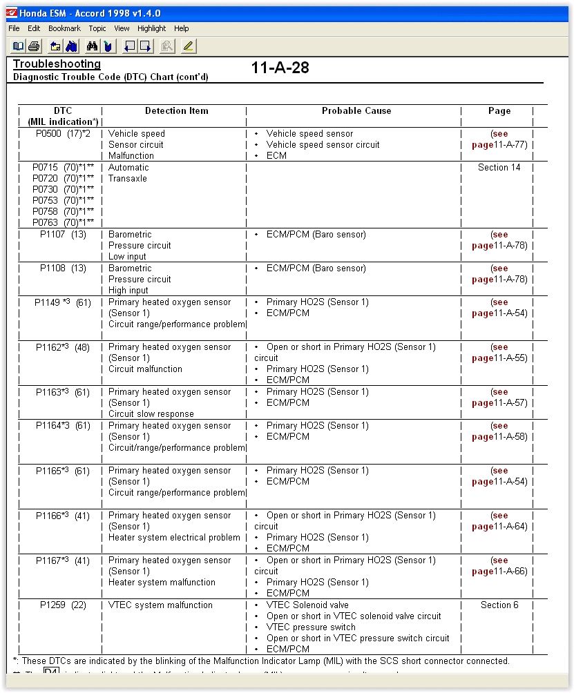

Tak mě můj Akouš trošku zlobí. Rozsvítila se mi kontrolka ECU. Vyblikal jsem chybu (17 - vss). Bohužel jsem musel na měsíc odjet na služebnu a teď po měsíci, když jsem auto vytáhl z garáže, mi nechtěl accord točit přes 3000 otáček. Po vypnutí a zapnutí zapalování točí normálně. Znovu jsem vyblikal chyby a je tam 17 (vehicle speed senzor) a 22. Tu se mi nepovedlo nikde najít. Tuší někdo k co jde?
Dále také hledám šikovného servisaka z okolí Chomutova.
Diky za rady.
Hledej tu 22... Úsměv

VTEC Malfunction... Hm... Tak to je špatné...
Edit: není možné aby to byla kumulovana chyba?
Příspěvky: 322 2002 Accord
piskot je teď offline  piskot
PříspěvekZaslal: 6.8.2015 , 19:55   Citovat
s.c.a.r.a.b.e.u.s. napsal:
Kumulovaná chyba? O tom jsem nikdy neslyšel. Je divné, že máš dvě chyby, které v podstatě spolu nesouvisejí...
Příspěvky: 3048 1999 Accord
s.c.a.r.a.b.e.u.s. je teď offline  s.c.a.r.a.b.e.u.s.
PříspěvekZaslal: 6.8.2015 , 20:06   Citovat
Myslel jsem tím, že pokud nejde VSS nepůjde ani VTEC a tím pádem na ECU vznikne další chyba...

udelal bych jednoduchej test jestli neni nekde prerusena kabelaz .. odpoj konektor na převodove pro nahon tachometru a propini to s s odpovidajcim pinem na jednotce ... nevim jaky tam mas OBD takze ti nereknu kerej pin to je ale google ví všechno připadně upřesni a někdo ti to sem urco hodi nebo i ja Úsměv) Ohledne vtec malfunction... muze to bejt zanesenej solenoid sundat vyčistit uvidíš ..kdyžtak za litr koupíš jinej Úsměv
