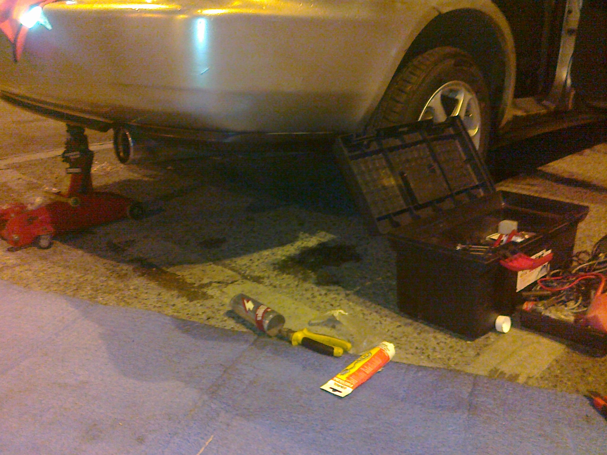

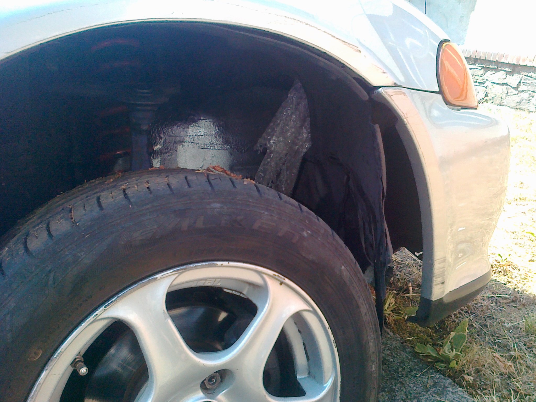

Poslední přípravy na hjůndej skončily asi ve dvě ráno (díky Majorovi za pomoc, bylo to neocenitelný je to dobrý )
Mapa naladěna, je to peklo VTEC
Odkaz

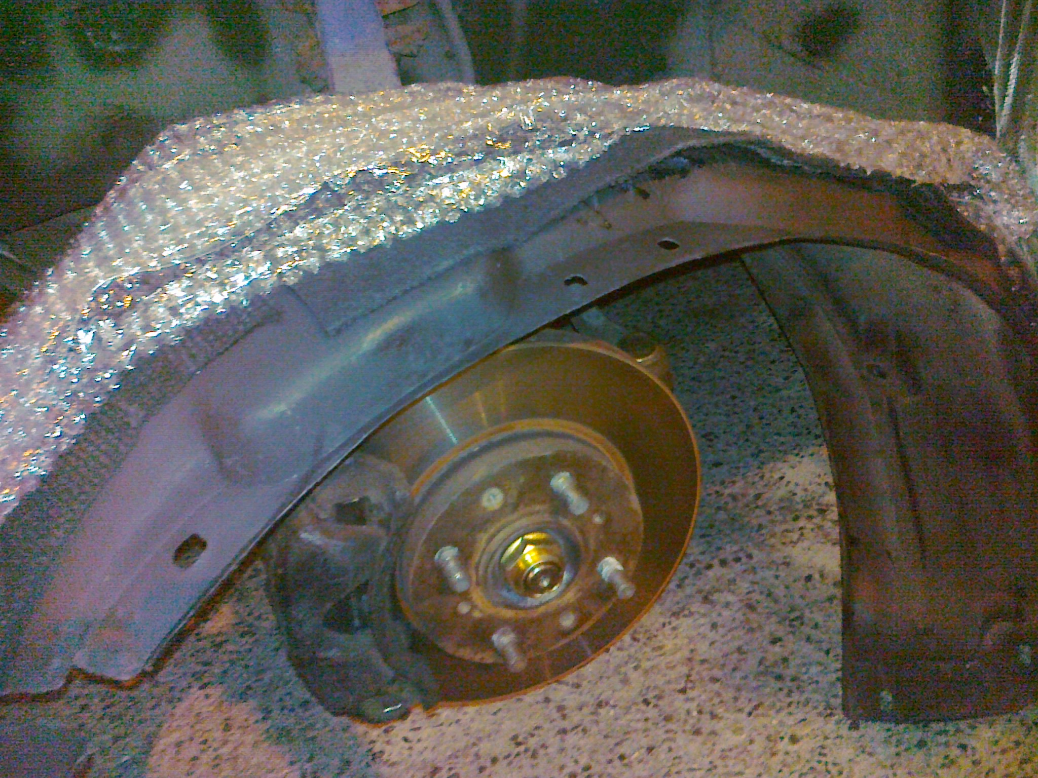

Podběhy odhlučněny, je to příjemné kouř
No a když už jsme byli v tom Vestci, tak kompletní mytí, leštění vejfuku, tak nějak celkově čistota OK

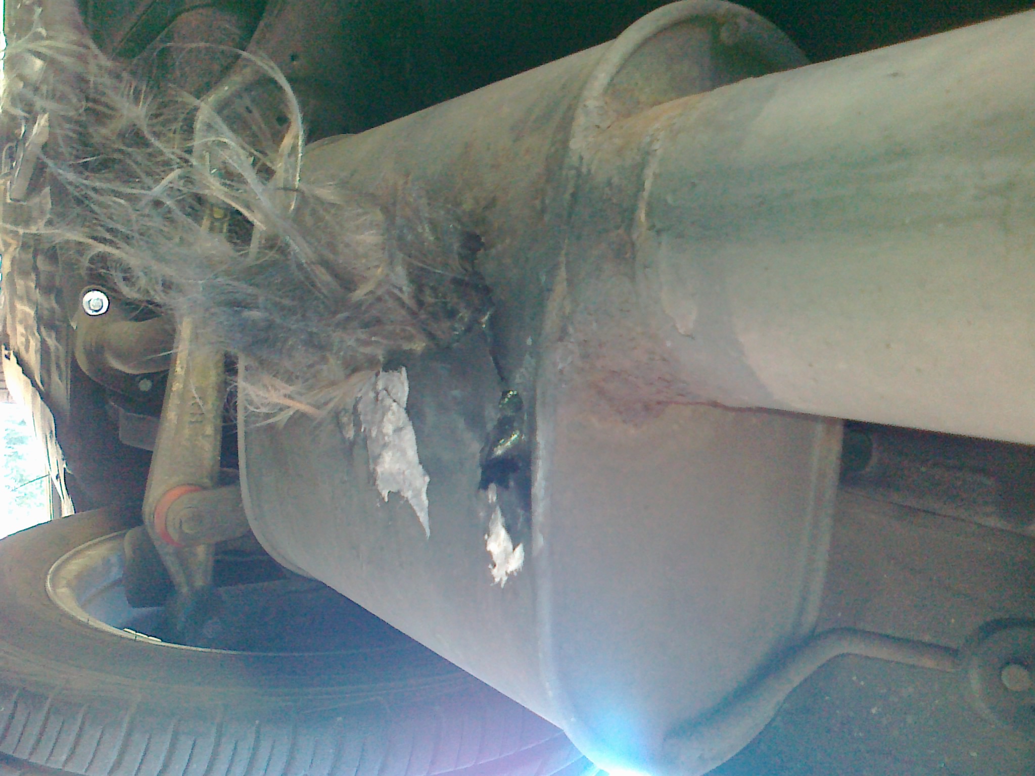

a cestou domů mi prdnul vejfuk Velmi šťastný jsme to s Majorem a X-Slimem trošku valili Se stydím a najednou zvuk silně zhrubnul, následně po přejezdu přes železniční koleje začalo mít auto zvuk jako kdyby nemělo koncák, tak snad to bude jen příruba..

Jinak slíbené fotky výfuku, ten chudák dopadl Úsměv + provizorní oprava (vydržela cca 30 kilometrů)

- montáž plastových podběhů s odhlučňovacím kobercem a bublinovou fólií

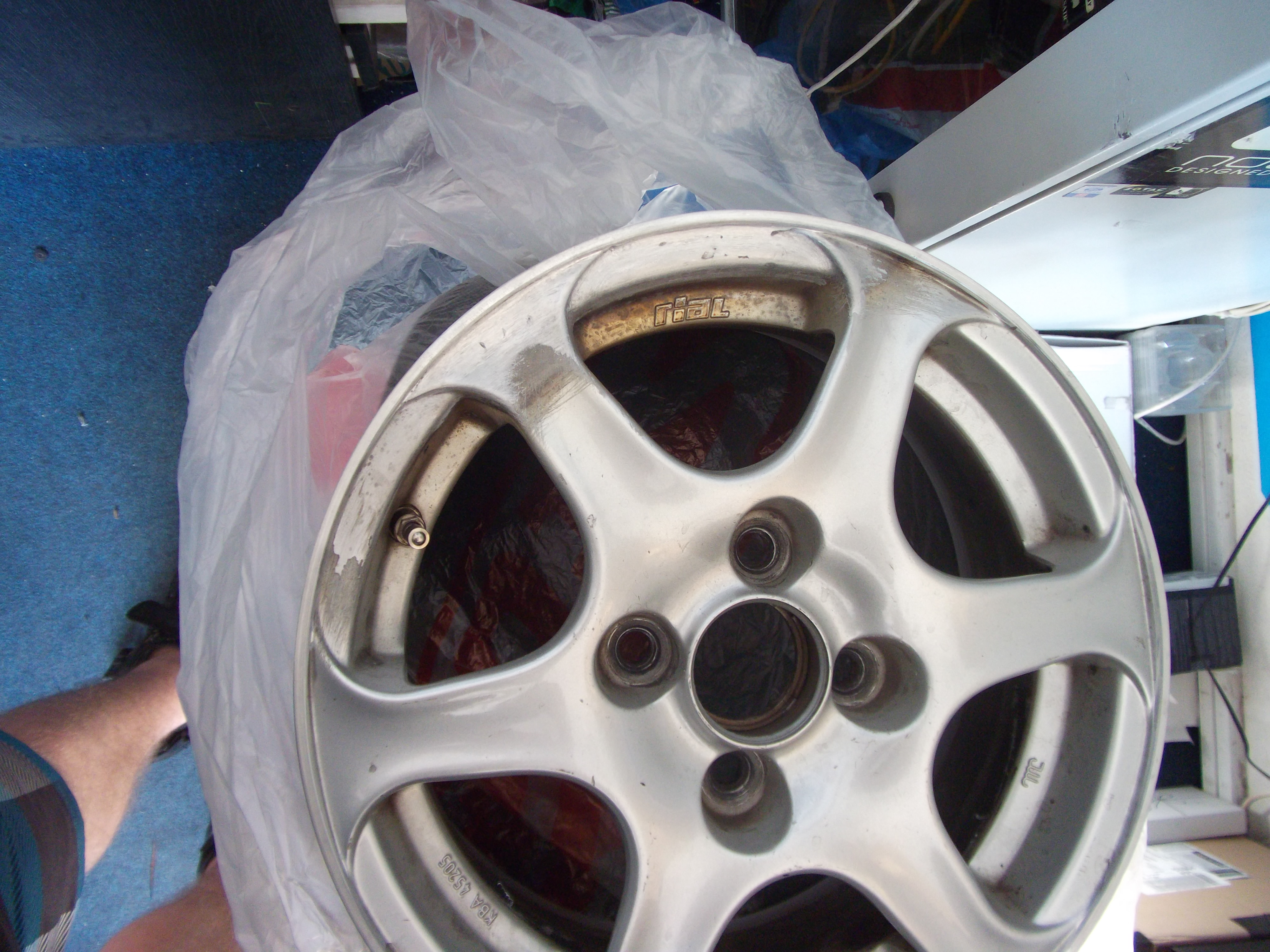

Po náročném víkendu ve Valašském regionu zzzzzzz proběhlo pár dalších změn - téměř všechny k lepšímu, jedna (závěrečná) cestou do Prahy výrazně k horšímu Smutný
- korekce pár drobností na podvozku, kontrola dotažení šroubů (odstraněno cvakání při sjíždění obrubníku, nějak se mi furt povolujou matičky na šroubech zadních silentů přední nápravy uchycujících do nápravnice, tak řádně dotaženo)
- seřízeny vůle ventilů, kontrola pružinek v hlavě (dobrý, jsou tam); vůle byly nadměrné, i 0.30mm - chod motoru se zklidnil, zmizelo zacinkání při přeřazení
- seřízen předstih (resp. potvrzeno, že jsem ho podle ucha a citu nastavil přesně na stupeň akorát)
- svíčky vypadají OK, lehce prolíná olej u jedné svíčky přes O-kroužek těsnění víka - jaké máte zkušenosti s podmáznutím těch kruhových styčných ploch motorovým silikonem?
- měření tlaků - všechny válce okolo 13.2bar, rozdíly minimální
- mírně poklepává klika Smutný chtělo by to zavčas přešálkovat
- výměna levého zadního ložiska (bylo po smrti a hučelo jak klacek po týdnu abstinence), pravé by chtělo taky letos vyměnit (mám doma komplet zadní nápravu z jiného sedana, zkontroluju ložiska a eventuelně přesadím)
- bude se muset řešit letos začínající koroze nosníku vlevo mezi zadní částí nádrže a zadním nábojem (aspoň obrousit, natřít Rodexolem a pak nějakou ochranou a zevnitř vystříknout olejem nebo něčím vhodným konzervačním)
- nahozena sériová mapa, omezovač na 7300rpm, obohacení o 1% nad 5500rpm (už se vám někdy stalo, že jste při úpravě mapy zadali "změnit na 1%" místo "změnit o 1%" a auto mělo pak "omezovač" na příslušné buňce mapy?), auto jede v rámci možností moc dobře OK
- problém s prachovkami na čepech řízení bude nejspíš řešen zakoupením dvou nejlevnějších čepů a transplantací prachovek (za samozřejmost považuji vypláchnutí, vyčištění a nové mazivo); díky M@jku za nápad, snad to nějak zorganizujeme (jednu dobrou prachovku jsem doma našel..)
- a bohužel nehoda.. v Praze se při odbočování projevila přirozená nedotáčivost a vytunil jsem pravé přední kolo Smutný kontrola nápravy nutná. mám pocit, že je pravý přední bok auta lehce pokleslý..
Fotky budou komplet snad večer.

Tak náprava je po zběžné kontrole.. očividně nic ohnutého nejspíš nebude, ale odnesl to pravý horní čep a vnitřní kloub na poloose. Horší to bude s kolem, všichni dotázaní si na to buďto netroufnou a nebo to tipujou na 1500-2000 Kč Smutný
edit: Johnym a tuším DanTem(?) doporučený podnik tudy odkaz po zaslání poptávky s fotografií zareagoval:
citace:
Dobrý den,
cena opravy cca do 1500 Kč. Jestli dostal disk náraz z boku, tak bude pravděpodobně házet i z osy a pokud ano, tak cena by byla cca do 2500Kč.
Nechte zout pneu a dejte disk na vyvažovačku a uvidíte jak je na tom.
tak jo. Zítra ráno zutí a vyvažovačka, pak mu zavolám a uvidí se.. a pak na nejbližší pobočku Providentu se upsat ďáblu pořádnej výtlem

Jen průběžný update, jsem celkem vytížen, tak jen ve stručnosti: pan Sochůrek z rovnani-kol.cz udělal pěknou práci, kolo jsem si u něj včera vyzvedl a teď už jen lehká kytovačka (hliníkový tmel) a stříknout do barvy - možná Montana (když se povede maloobchodně koupit), možná obyč sprej Motip, přes to tunu bezbarváku, rozleštit do křišťálového lesku a pak se probudit pořádnej výtlem
večer doplním asi víc..

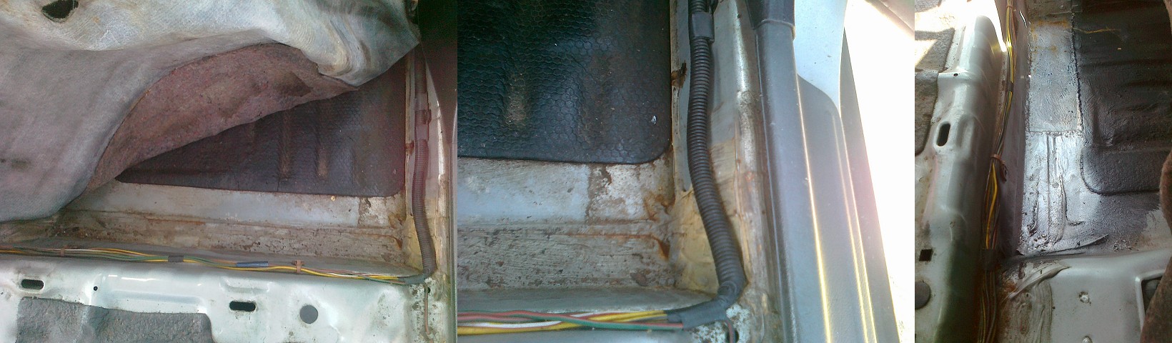

Dnes proběhla náprava škod na nápravě (jak zvukomalebné) po násilném kontaktu kola a obrubníku - výměna horního čepu za nový a přehození drhnoucího vnitřního kloubu pravé poloosy (thanx to Wheelman). Dále dotaženy všechny šrouby, komplet kontrola celé přední nápravy.
Lehounce poštelována oblast kontaktu výfuku s pravým "domečkem" malého zadního ramínka (nevím kterého - nejspíš odklonového), bude se muset ještě poladit, zatím provisorium.
Ovšem pruda je, že se ještě letos bude muset nevyhnutelně řešit koroze - pravý práh začíná vylejzat a podlaha u zadní lavice celkově taky není zrovna uspokojivá, chce to zavčas vyvařit.. (a naučit se ošetřovat plechy po vaření). Co jsem udělal špatně, když jsem po vyvaření podlahy natřel okamžitě plech z obou stran několika vrstvami Rodexolu a po zaschnutí ještě přestříkal hodně tlustou vrstvou bitumenu, a stejně po půlroce začíná opět prosvítat liška?
Kolo - velmi provizorně natažen kyt, dnes v noci bude práce se šmirglem a do víkendu bych to chtěl nechat nazout.

Následky sobotního neplánovaného a nepříliš chtěného pseudo-offroadu, respektive cesty do chatové oblasti, kde by i teréňáky dostaly zabrat a já tam s tou mojí žehličkou akorát poslouchal rány do spodku Smutný
takže další podběh v háji, ach jo.
A zase něco cvaká od podvozku, to je nekonečný. ale ještě zbytky trpělivosti mám Úsměv

Tjn pazvuky jsou nejhorší, jinak jestli tě to uklidní, já taky přišel na crx o podběh Velmi šťastný na D1 jsem nabral zbytek pneu z nákladaku = celý LP podběh okamžitě odletěl a rozsekal se o svodidla (pomalu jsem nejel no Se stydím ) + vytržený narazník Smutný ale lak neutrpěl a nikdo další taky škodu nemá ...
