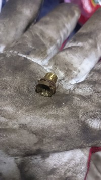

Problém s přiléhajícímu víčku kladívka vyřešen instalací 2mm papírového home-made těsnění - funguje parádně, škoda že jsem na ten jeden otvor vzal velký výsečník, takový práce a jedno klepnutí to podělá naštvanej
Instaloval jsem nové stěrače a také jsme otestovali pytlík na kapalinu do ostřikovačů včetně ostřikovačů samotných. Tady se zastavím. Originální ostřikovač je totiž manuální viz odkaz. Nicméně tuten kousek má systém předělaný na malé čerpadlo (které jsem zatím nenašel Úsměv) a do originální pumpičky je zalepeno tlačítko ... pumpička je tedy zničená. Říkám si, jestli to tak nechat ... protože navenek to vypadá v pohodě nebou pumpičku koupit a uvést do origo stavu ... názoři?

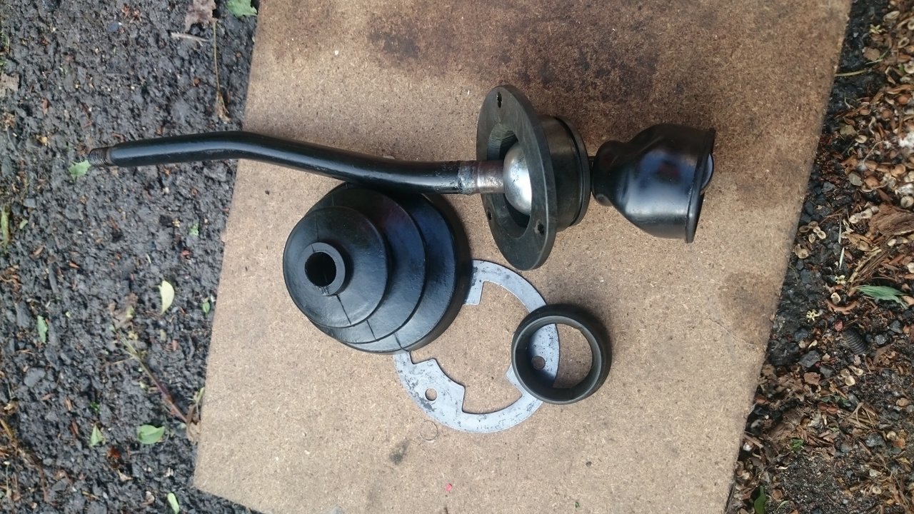

Ninja pak opravoval vygajdané řazení, mohly za to gumové vložky řadící tyče - sedly tam z concerta, takže paráda ... sice vyndat tyč řazení byla onanie, protože nějaký dobrák tam zalomil pojistný šroub, ale díky jednoduchosti jsme to vyndali i s celou konzolí řazení. Vyčistil jsem řadičku a lithiovou vazelínkou pěkně namazaná už zase lítá jako za mlada. Řadí to jak nové, jen trošku tužší a spojka nestojí za zmínku, tudíž ještě je před dokonalým řazením nějaká cesta ...

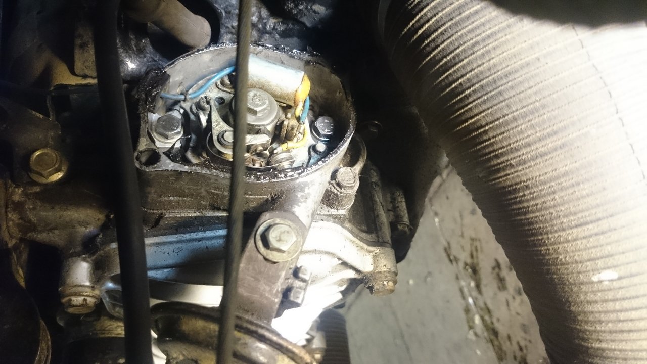

Dorazila i indukční cívka dualfire ze Suzuki GSX-R 750, která má jen o trošku menší tělo než originální (bohužel musím vyrobit nový držák), ale funguje jak má a má i dostatečně dlouhé kabely a odšroubovatelné fajfky - vše ideální. Jo a je to MADE IN JAPAN (DENSO) ... a vo vo vo tom to je, že jo Úsměv Naopak svíčky bosch jsou napřesdržku ... bohužel Iridia, co tam mám, mají nedešroubovatelné ty čudlíky na koncích, takže tam origo fajfku nedám.
Když mluvím o fajfce, jsou uvnitř šroubovatelné "konektory", viz foto níže, kdybyste někdo věděl, kde přesně tuty koupit budu rád.
Výměna oleje proběhla úspěšně, dokonce se nám podařilo najít i vhodný olejový filtr (FILTRON OP 554), takže hurá ven. Polítali jsme po areálu a hurá zase zpátky na špalky. V motoru něco klepe, tak snad to nebude velké - ale na STK to snad tím tunelem projede Úsměv
Odkaz
Nakonec jsem ještě nahlédl na brzdy, proto tvrdit, že to brzdí je přinejmenší bláhové Úsměv Zadní jsou rezavé jak liška, přední kupodivu v pohodě ... takže jen vyčistíme a základem bude asi odvzdušnění a možná kontrola nějakých prasátek ... obložení i bubny vypadají dobře.

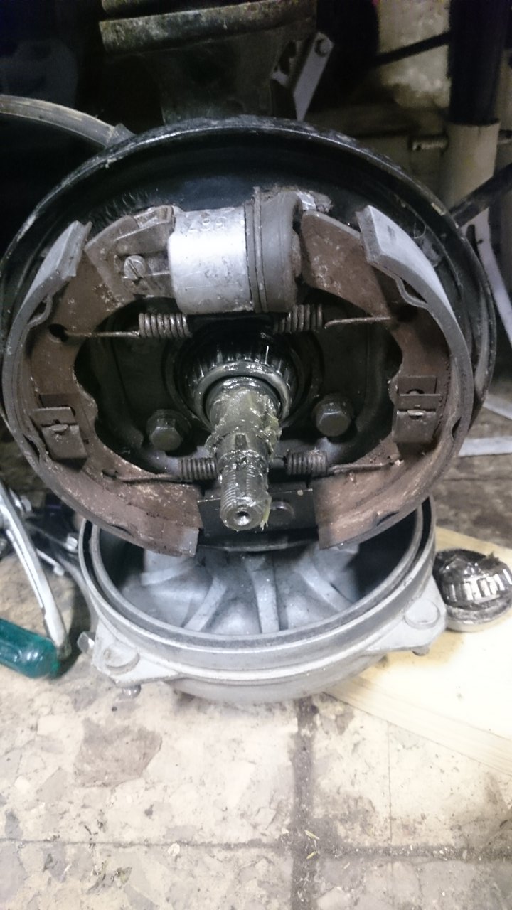

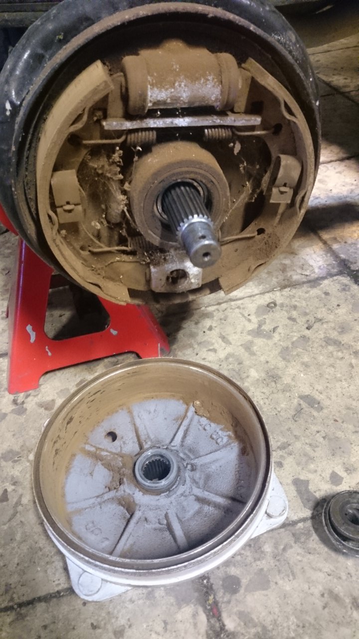

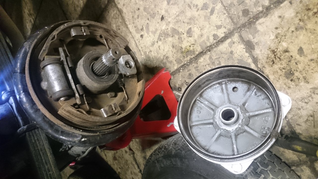

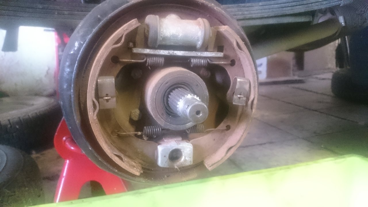

TNko se připravuje na STK, největším průšvihem byly samozřejmě brzdy ...
Důkladné vyčištění brzdových válečků a brzdičů, dráťákem koroze zbavené bubny (zatím pro účely STK, nikoliv TOP STAV Úsměv) jsou už zpět na autě a přišlo na řadu odvzdušňování. Odsávačku nemám, TN-III má jednookruhový systém a většina trubek byla prázdná. Navíc hlavní brzdový válec (samozřejmě bez posilovače) má na jedno sešlápnutí velmi malý výtlak, spíš by se dalo říct, že do těch trubek cmrndá, než že by tlakoval.
No po 6ti hodinách obíhání kolem auta a šlapání už má pedál rozumný odpor, nechá se i zablokovat kola při jízdě silným sešlápnutím, ale pořád ještě jsou v systému bubliny ... dneska budu pokračovat Úsměv
Několik fotek brzového systému před a po.
