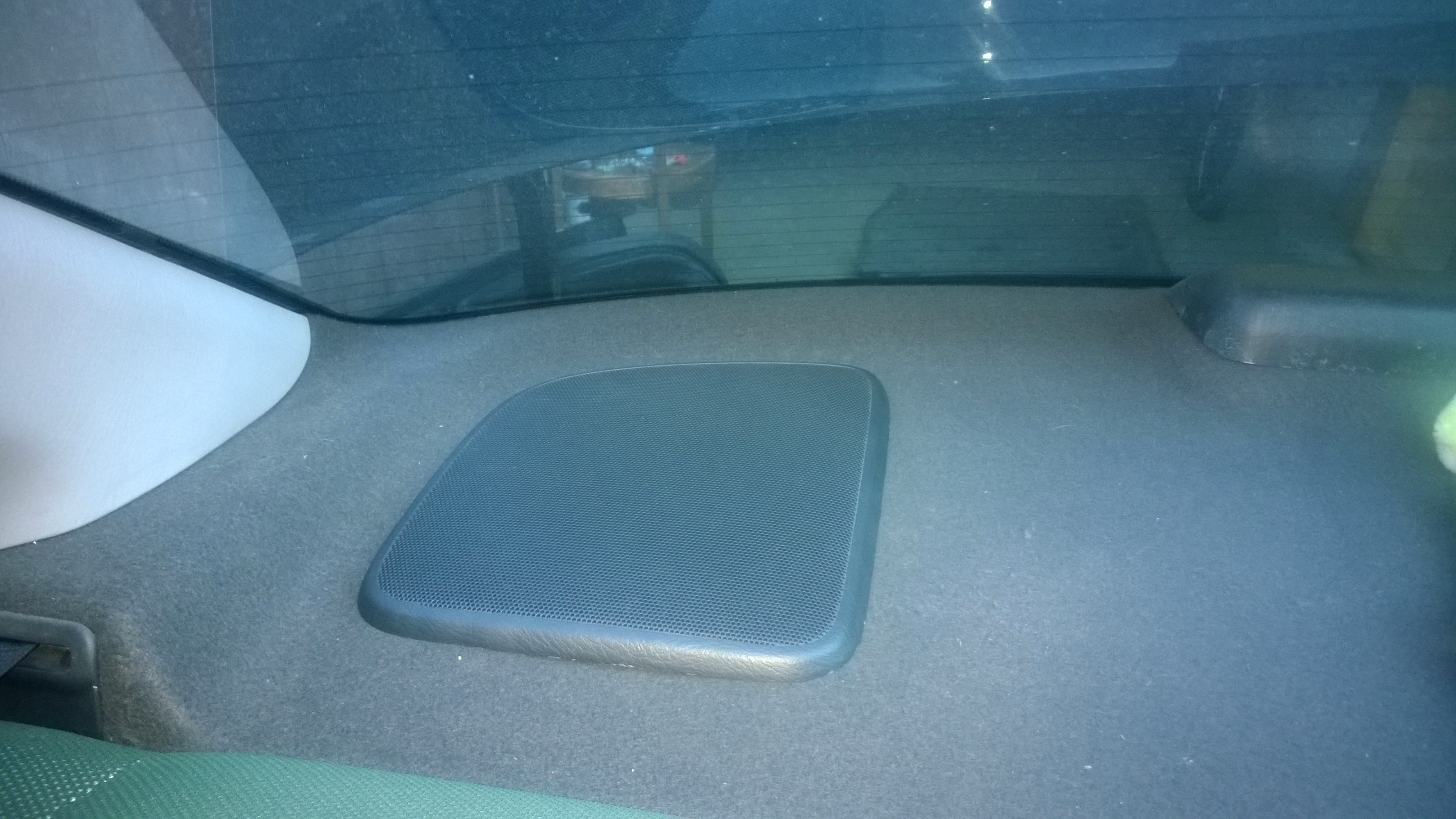

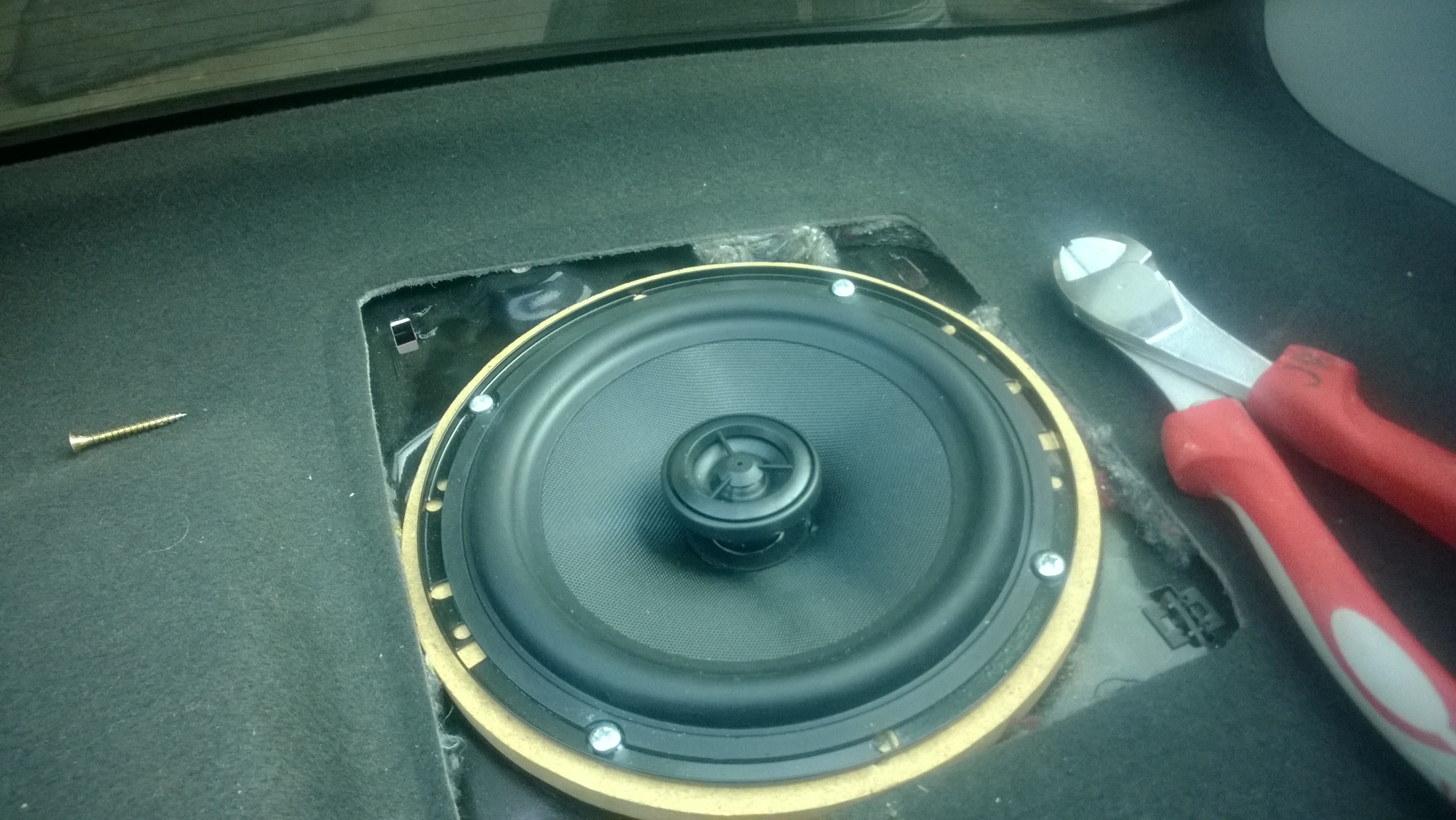

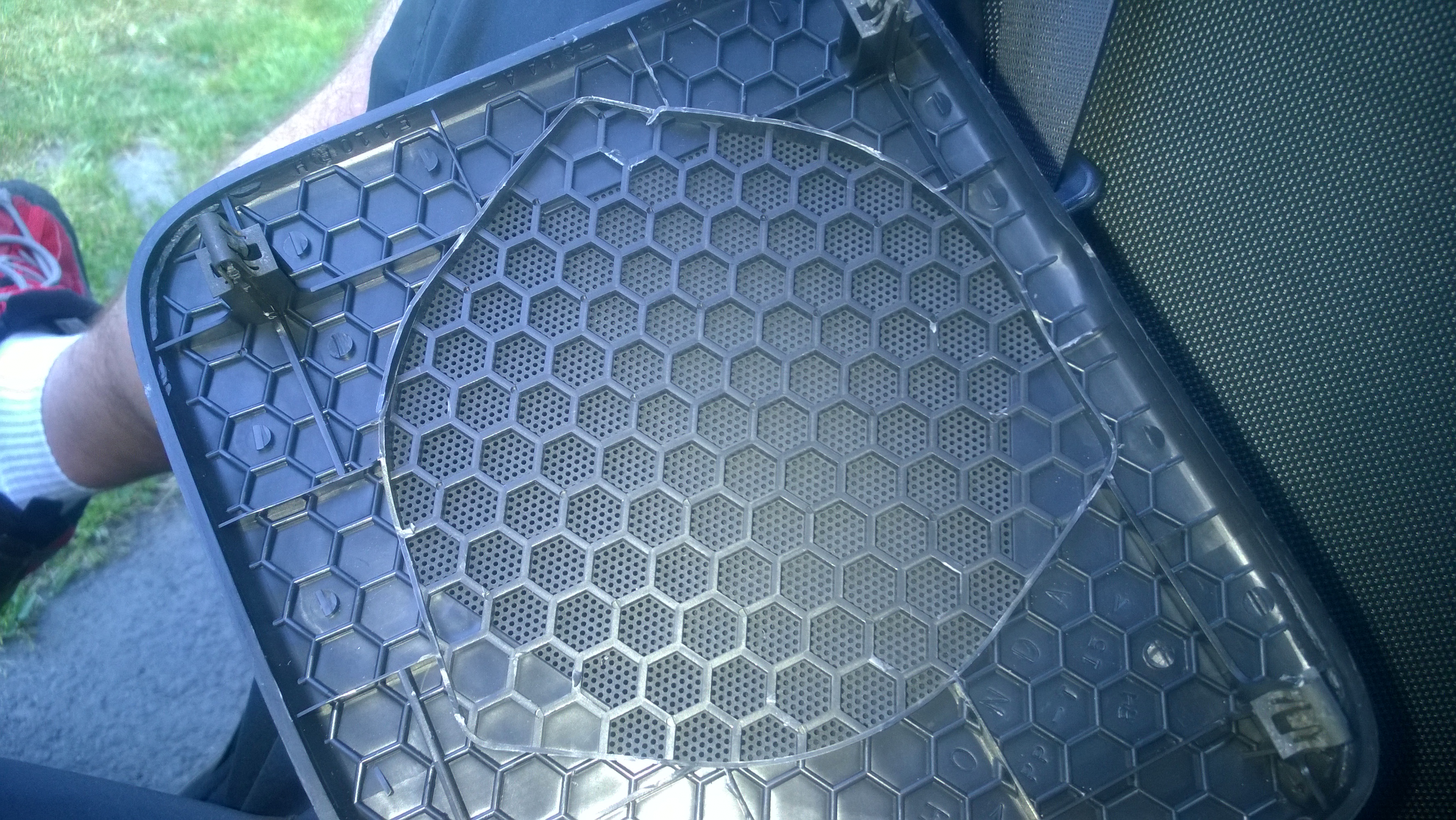

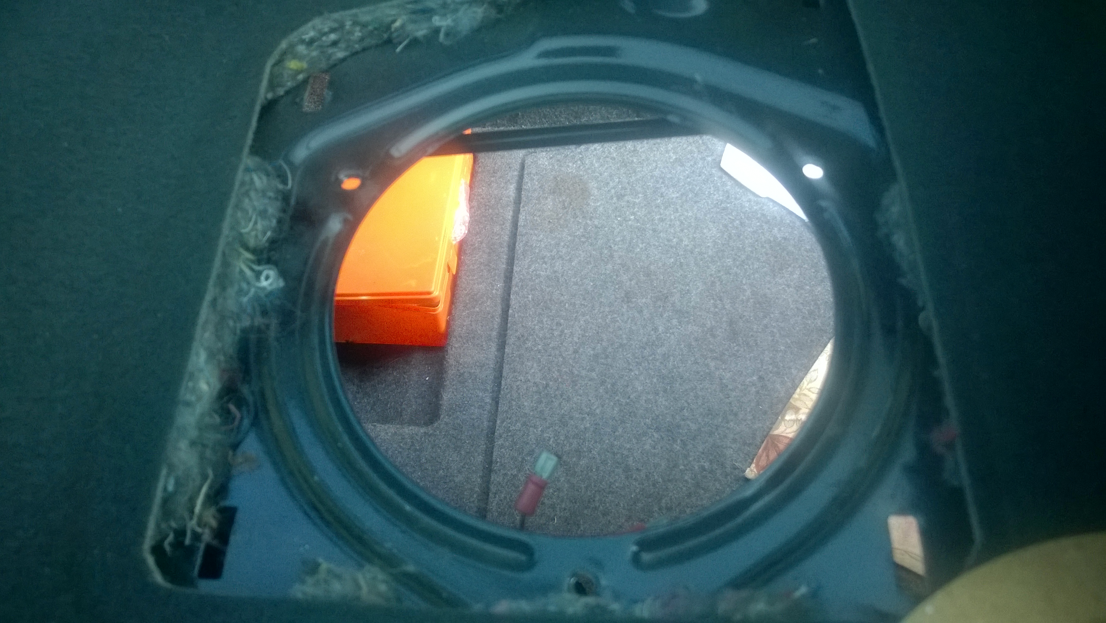

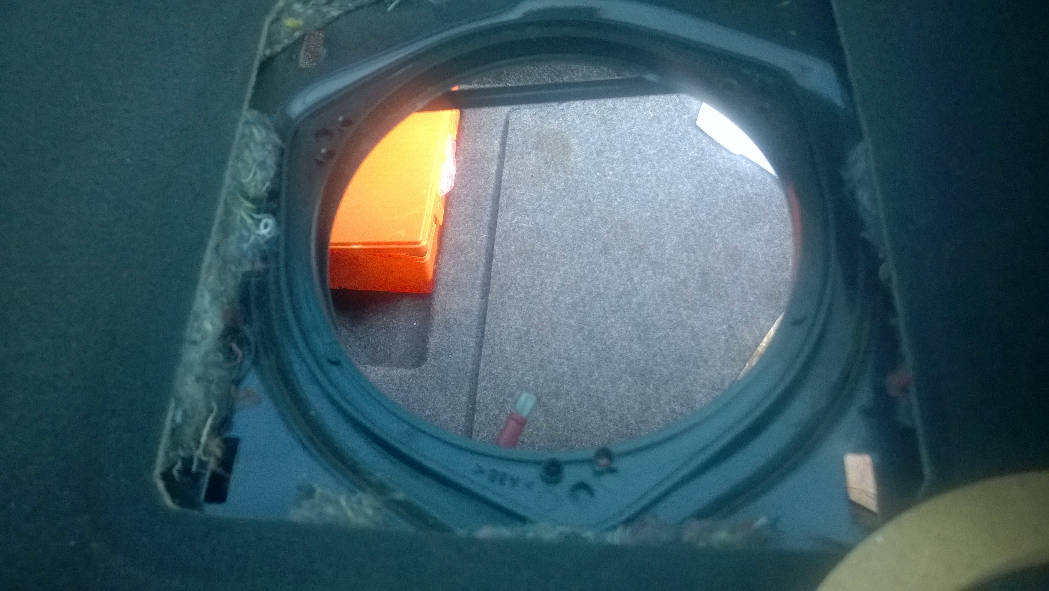

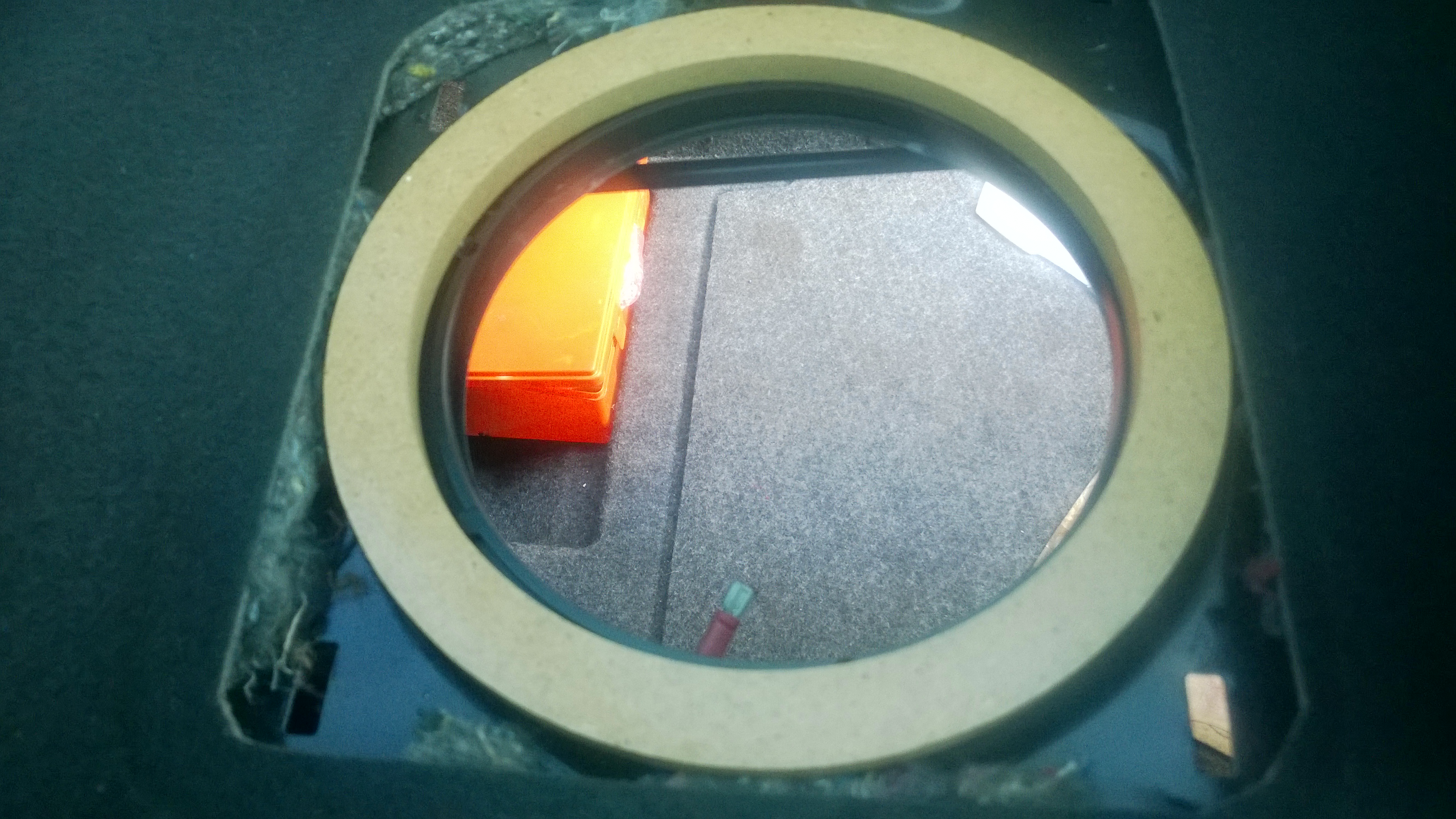

Jinak kdyby někdo chtěl měnit ty zadni repro. Tak jsem to konečně všechno správně naobědnával a slozil dokupy at to fuguje jak má. Je to tam.
Nakonec byla potřeba redukce z trojuhelniku na kruh a pak dřevěny kroužek a repro. A ještě odříznout z mřížky rámeček.
Hraje to mnohem lépe a nikdo nic nepozná, je to stále jak originál. Úsměv
Ted budu dělat přední dveře tak kdyby měl někdo nějake fotky a popřípadě řekl co koupit, byl bych rád.

Pekne pekne.
Predpokladam, ze vepredu nebudes chtit rezat?Takze tam budes muset dat repro s malym magnetem, ktere budou nejspis hrat hur nez original.Alespon tak tomu bylo u me.Nejdriv jsem koupil repra s malym magnetem, abych rezat nemusel.Ale vzhledem k vyslednemu nedostatecnemu zvuku jsem se do rezani pustil a stalo to za to Úsměv
Takze doporucuji rezat a dat poradne repro kdyz uz to budes delat je to dobrý
Bohuzel je tam strasne malo mista Smutný
Pouzil jsem tyto krouzky a jeste jsem musel vytlumit dvere, protoze drncely Úsměv
Kynio ma komplet zdokumentovanou instalaci prednich repro Úsměv Nemuzu ale ten odkaz najit. Ble
