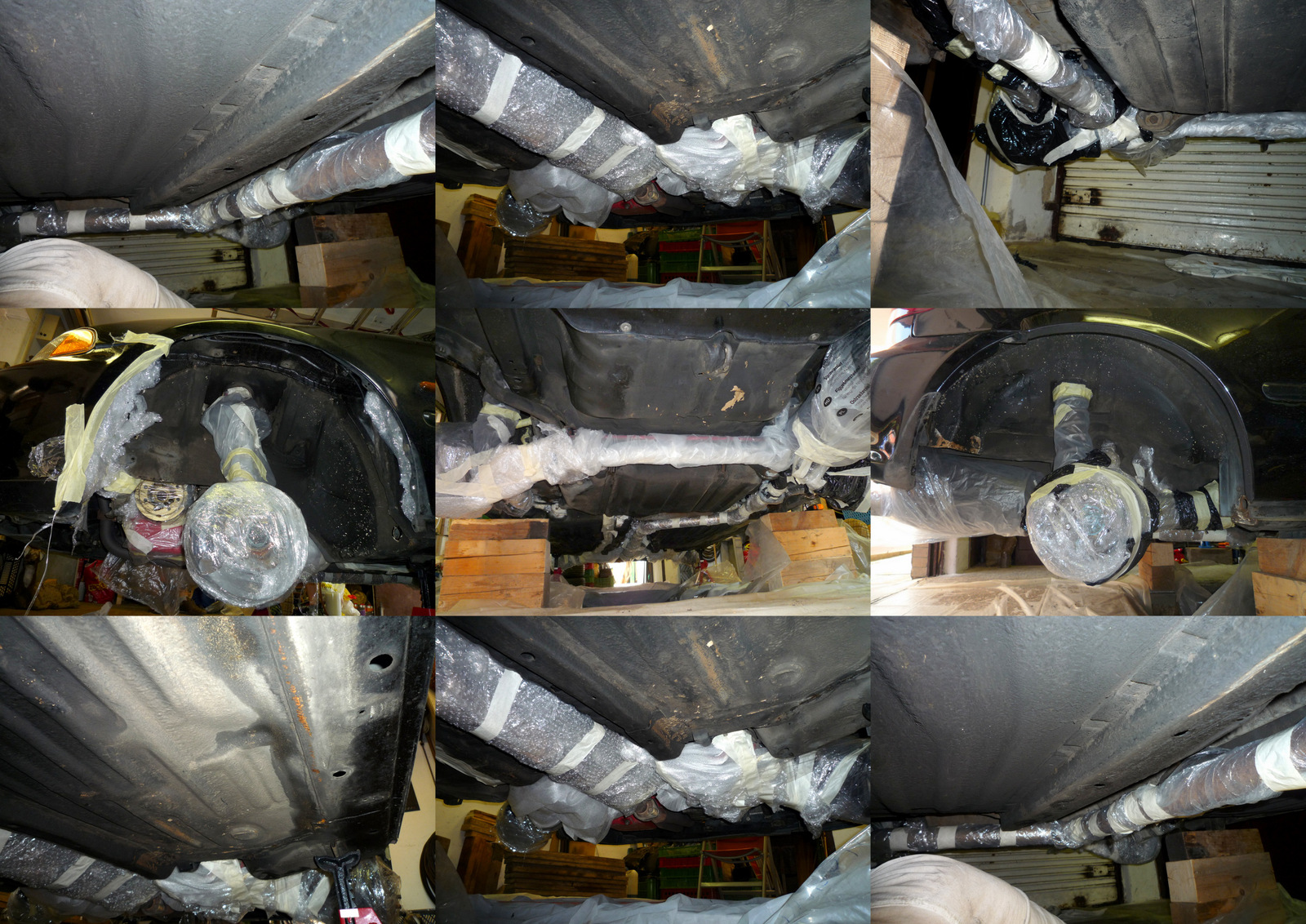

PříspěvekZaslal: 15.6.2015 , 11:18   Citovat

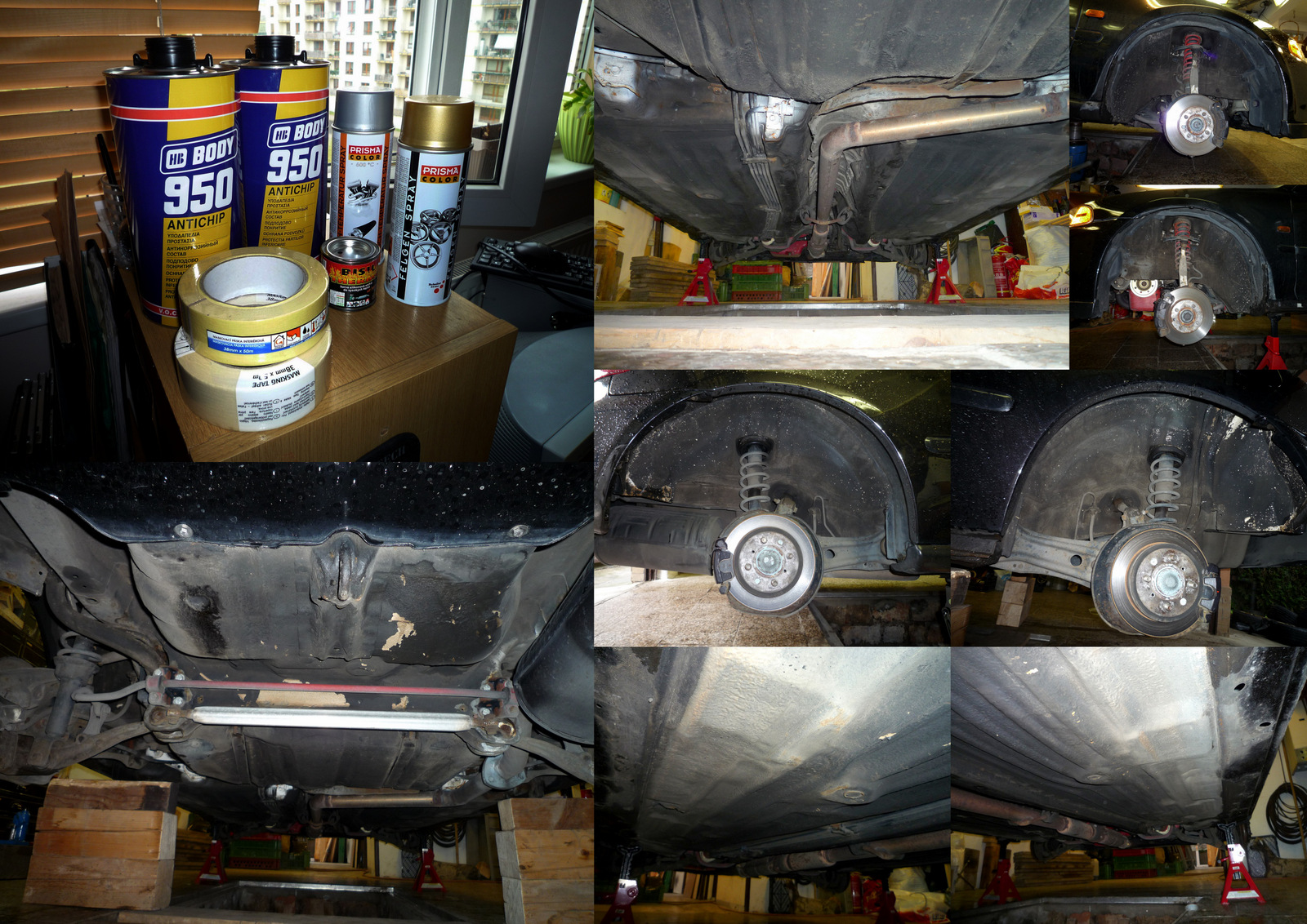

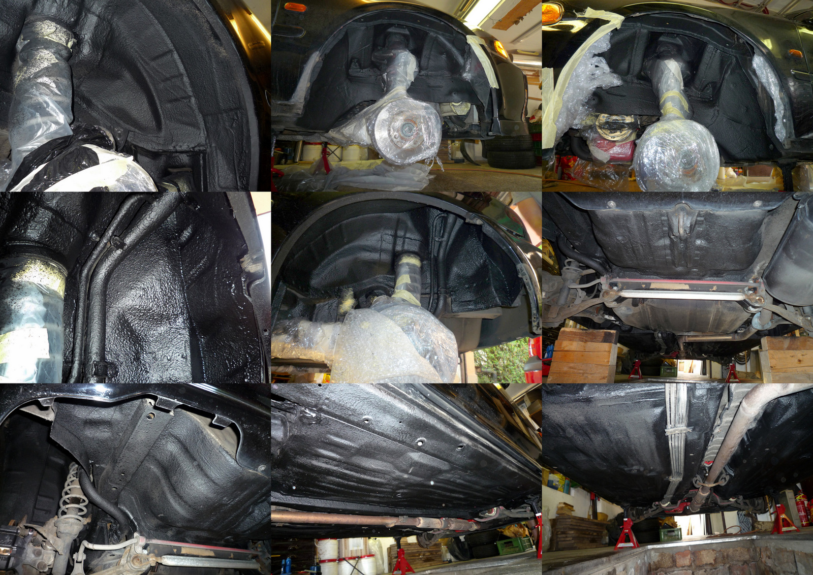

Dovolená se blíží a i nějaká ta činnost se najde. Holt na 23let to auto zespoda nevypadá bídně.
V sobotu provedení mytí podvozku a karoserie, pak demontáž plast. podběhů, zabalení podvozkových částí, čištění acetonem, nástřik kastle a podběhů Body 950: kompletně všechny plochy, podběhy a místa kolem výfuku, nádrže a zadní nárpavnice. Zbytek, jako nádrž a nedodělky se provedou v létě po návratu z HONDaye a dovolené.
Velké díky Vaškovi alias X-Slim a hlavně Honzovi alias Major.
Díky chlapci.
Do příštího týdne, do odjezdu na dovolenou:
1) vyměnit olej MOTUL 10W-40 a filtr Micro Japan - to je tutovka.
2) vyndat a vyčistit topení - kdyžtak na dovolené či před HONDAyem.
3) nalakovat blatníky a kapotu a nárazníky.
13.+14. 06.jpg, 717.51 kB
13.+14. 061.jpg, 721.39 kB
13.+14. 062.jpg, 823.75 kB

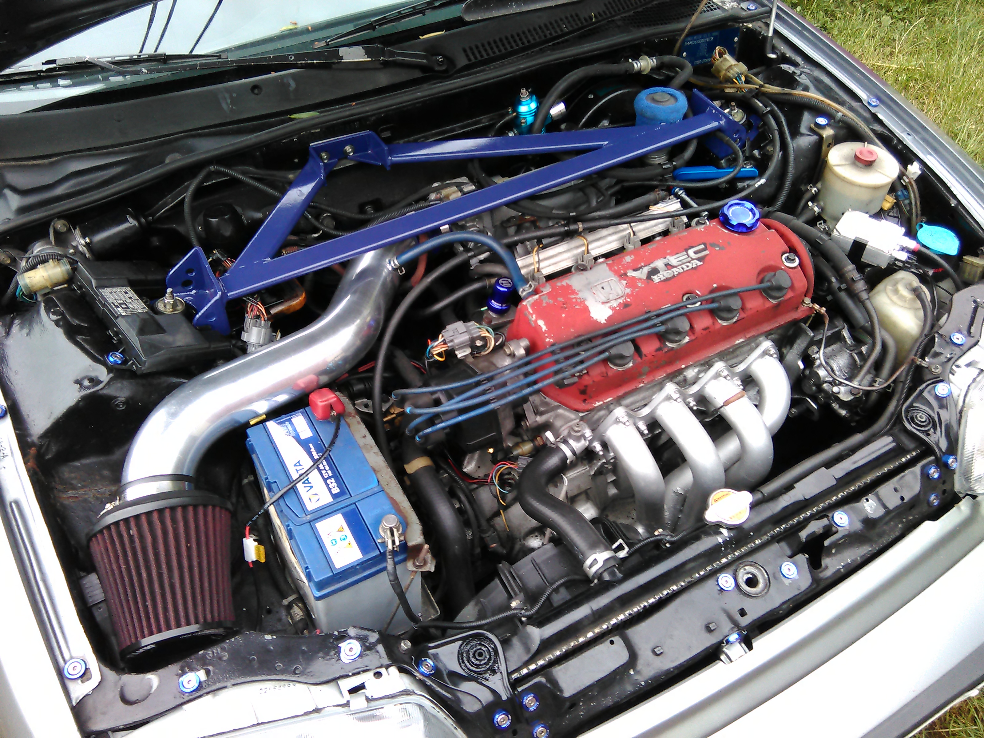

Namontovana 3d rozpera. Pakarna na pogrcani. Ale tak je tam no...

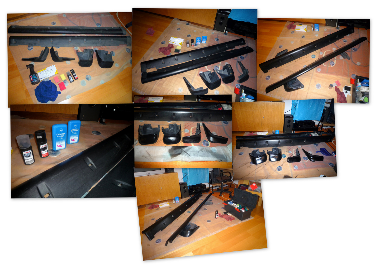

Jinak včera proběhla mírná renovace plastových prahů a zastěrek:
Porádné umytí Maf-Ra Supermafrasolem, Savem, opět Supermafrasolem, pak ARAL hloubkový čistič plastů - to je masakr funkce, výborná. Pak SONAX černidlo a hrál jsem si s tím asi 2hodiny, než jsem aplikoval 3-4vrstvy.

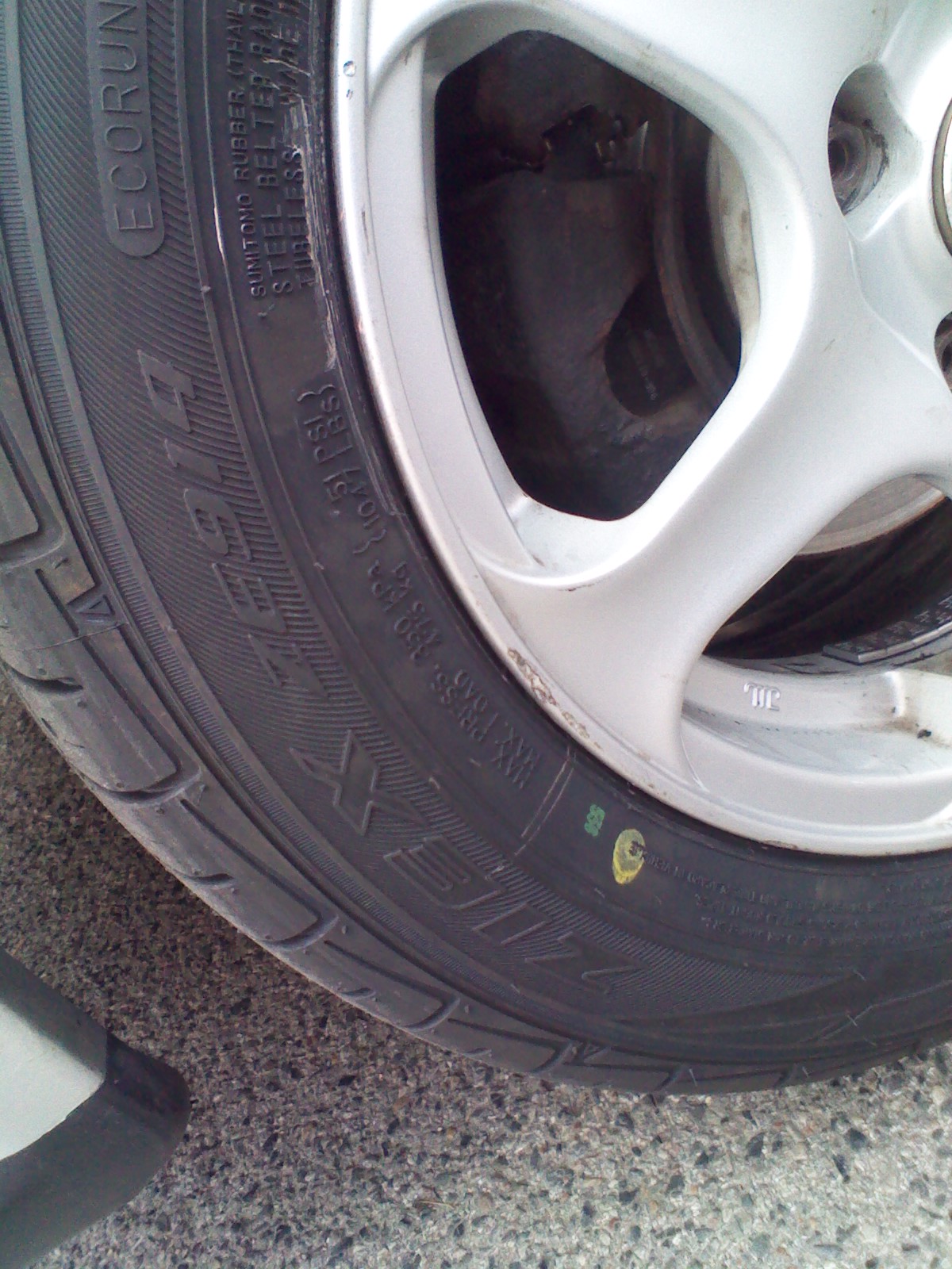

Nazuty na předek slibované pryže Falken ZE-914 185/60 R14, DOT 0515. Zkušební jízda z pneuservisu do práce byla hrozná vostuda Se stydím to je nehorázný, co si můžu k těm galuskám dovolit kouř
akorát teda nějakej problém bude, jelikož na dvě kola padlo 180 gramů závaží KO je to v gumách nebo jsem už zvohejbal kola? červ ví to mi hlava nebere

to je ve všem ... a Ondro, nedělej hovado. Těm gumám bude trvat než se pořádně sjedou, dej jim 500-1000km k dobru. ... jinak si někde můžeš rozbít ústa, viz kruháč v Hrnčířích.

Bobře, u žlutého puntíku by měl být ventilek, protože to je nejlehčí místo pneu, ale většina pneuservisů na to prdí...zkoušel nazouvač pootočit gumu, když Ti to nasazoval a tolik se dovažovalo? Pochybuju cože cože ?
Příspěvky: 4079 2006 FR-V
PříspěvekZaslal: 17.6.2015 , 10:33   Citovat
Stepa: Pootáčet se zkoušelo, stejně to chtělo 105g vpravo a 75g vlevo, takovejch závaží jsem kurnik neměl ani na protektorech naštvanej
Luky,
teď jsem mu to chtěl napsat ... to snad není možný. Tak šup Ondro, reklamovat.

nemám co rychle nazout zpátky.. teď už to je jedno. bylo by s tím víc práce než užitku Ble (hint: levnější a bez dokladu)
To je jedno,
jednoduše: Dobrý den, nezlobte se, prosím, dnes jsem tu nechal dělat nazutí, ale pneu není označení na svém místě u ventiklů, prosím, můžeme to napravit? Díky
To dáš.

fakt na to prdim. než se tam zase dostanu, to bude tejden v čudu.. prostě fail. hele víš jak.. pocitově to nehází a otočit se to na ráfku dá vždycky (třeba prudkým bržděním Velmi šťastný)
