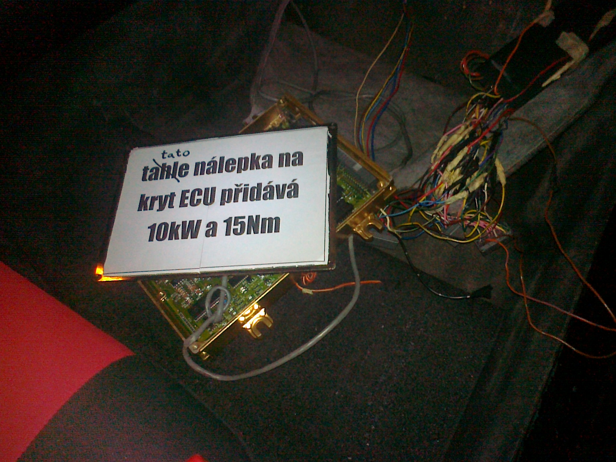

Dnes toho bylo vícero, den byl bohatý na zážitky.
Prdla mi pojistka ECU v pojistkovce pod kapotou - proč se tak stalo, nevím. Každopádně mě to donutilo odhrnout koberec u spolujezdce a řádně zaizolovat několik pochybně zaizolačkovaných spájenců.
Dále následovala nouzová výměna rozdělovače (no ještě že ho prozřetelně vozím ve vodotěsné fólii s sebou.. společně s káblama ke svícím, ECU a pár dalších blbostí).
Cestou do práce mi to pětkrát zdechlo, cestou z práce v koloně asi dvacetkrát, z výfuku čpěl nespálený ethanol a otáčkoměr při chcípnutí okamžitě padnul na nulu.. sice jsem původně myslel, že to bude souviset s palivem (třeba ucpané sítko palivového čerpadla), ale ten otáčkoměr a nespálené palivo z výfuku mě přivedly na myšlenku, že asi odchází zapalovací modul.
Inu následně při jízdě Nuslemi z výfuku vystřelilo, auto zakuckalo, cuklo, chcíplo a nenastartovalo. Blesková výměna kabelů od svíček, beze změny, tendence chytnout tam je, ale okamžitě po naskočení motoru jdou otáčky k nule. Výměna celého rozdělovače zabrala, nastartováno, cajk, pohoda (auto má už i zase zdravý smrad/vůni jako pojízdný lihovar).
Někdy budu muset ten vadný rozdělovač rozebrat a zkusit, zda to je modulem nebo cívkou, každopádně mě tohle aspoň dokope k dodělání strobopistole pro Minorka, neboť mám teď předstih nastavenej jen velmi orientačně to mi hlava nebere
Dobrých modulů je nedostatek; budu do budoucna přemýšlet nad jeho náhradou z dostupných součástek - teoreticky by to měl být jen výkonový tranzistor, nulová dioda (flyback, říká se tomu tak, žejo?) proti odstřelení tranzistoru a nějaký odporový dělič s ochrannou zenerkou na výstup pro otáčkoměr, uvidíme, někdy časem zapokusničím..
(jen si sem odložím: fotka modulu, fotka jiného modulu, zapojení vývodů modulu, FAQ testování modulů a cívek)
A ještě došlo ke zvýšení výkonu stylem "dj-bobr old skool" Velmi šťastný

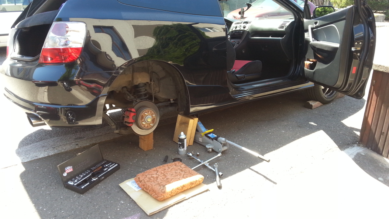

Ja se dnes tale nenudil. Vzdy kdyz jsem kousek couval se ozyval skripavy zvuk, tak jsem dnes rozebral zadni brzdy ze je preventivne vycistim. Jake me.ale.cekalo prekvapeni, desticky a kotouce predchozi majitel menil ale tak ze vnitrni desticka, ta s tim plechem, co skripe kdyz je uz slaby oblozeni, byla nerovnomerne sjeta..jakoze uplne sejdrem..na jednom rohu skoro nova a na druhem uz zbyval tak milimetr..jak je mozne, ze to bylo u obou stejne, nevite ? Je to Civic 7G CTDi 2003.

zatuhly jeden vodici cep

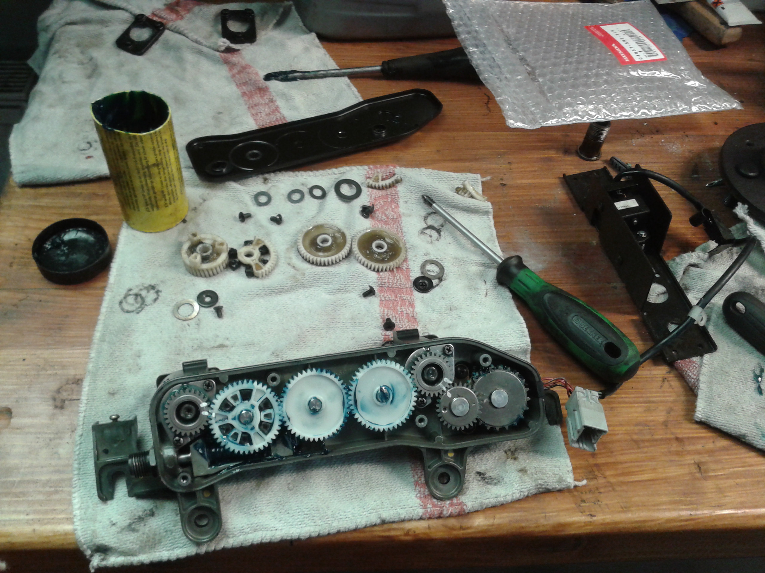

Kdo si hraje nezlobí Velmi šťastný
co to jako ma bejt? Převaděč spojitosti?

FastCivic napsal:
není to nějaká část výtahu na střechu na del solku? cože cože ?

Blbě natočeny pístek v brzdici, pokud vím tak na destičkach máš takovy vystupek (cudlík) a ten musí zapadnout do drážky v pistku.

Je to prizdvich strechy na targusi.Strecha zase fici a muze se machrovat. Velmi šťastný

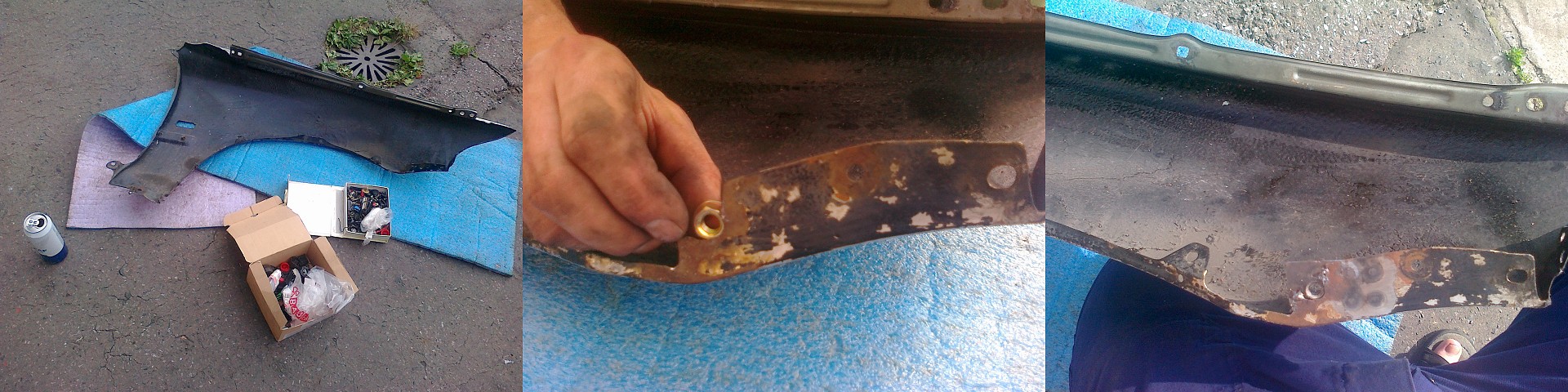

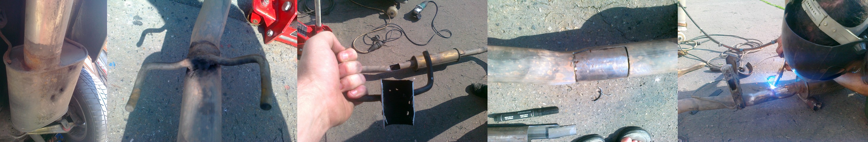

Poslední dva dny se točily především okolo nástrojů hrubé síly, tedy kladiva, flexy a zejména svářečky
Zavaření děravého výfuku, řádné navaření úchytů, osazení silentbloku koncového kolene výfuku, zalepení dírek v koncáku, ochranný nátěr odhalených částí po vaření, sundání řazení, zjištění že jsou obě gufírka u řadičky v háji, otočení řadící páky (ehm..), důsledné promazání kuličky na řazení a mechanismu přenosu vůle řidiče do tyče řazení, narovnání konce pevné tyče řazení po jejím ohnutí (ano, moje blbost - koukejte pod auto, když ho spouštíte ze zvedáku), vyvaření levého blatníku a instalace matičky, odinstalace podběhu, instalace klaxonu. Velké poděkování uživateli RASTA přátele

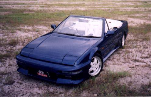

Ahoj mám nějak moc Preludů a tak mě v parném horku napadla myšlenka udělat si kultovní P3G CABRIO :honda: Kdyby někdo věděl jak na legalizaci rád uvítam jakoukoli radu,napadlo me do TP zapsat CC otázkou je jestli to k něčemu bude a jestli to vůbec půjde :oops:

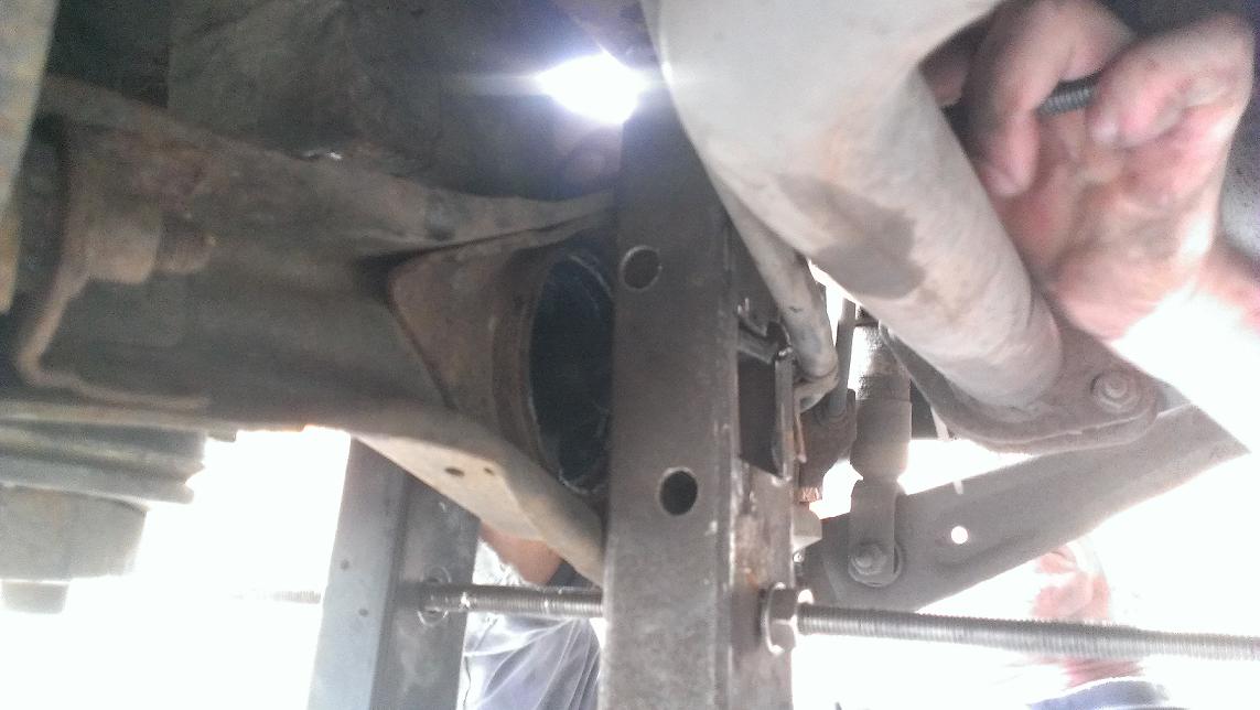

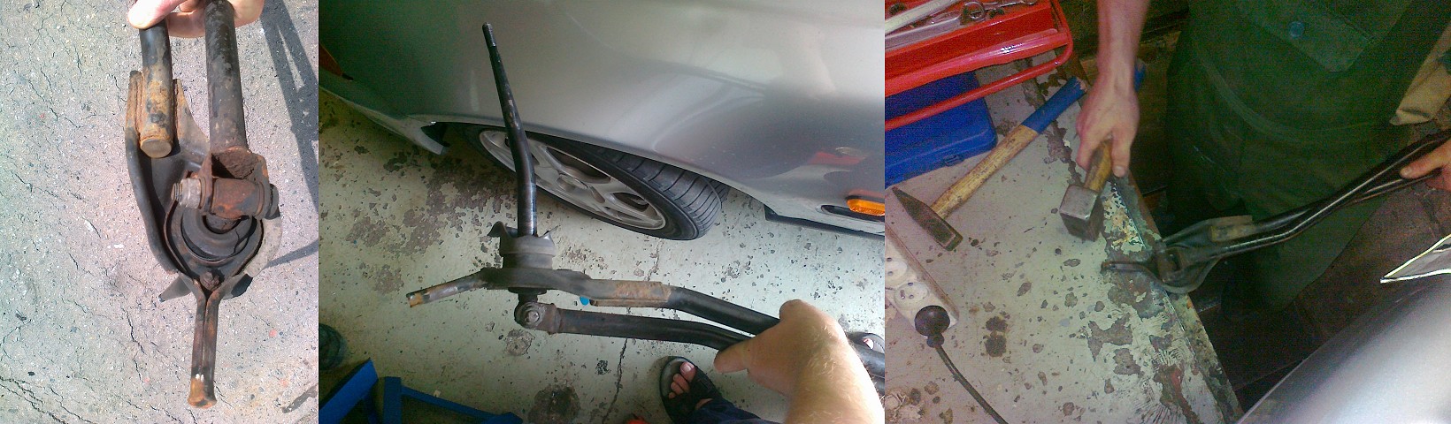

dnešní výměna silenbloků v zadních ramenech Velmi šťastný když si uděláš udělátko tak to jde v pohodě i na autě Velmi šťastný Velmi šťastný

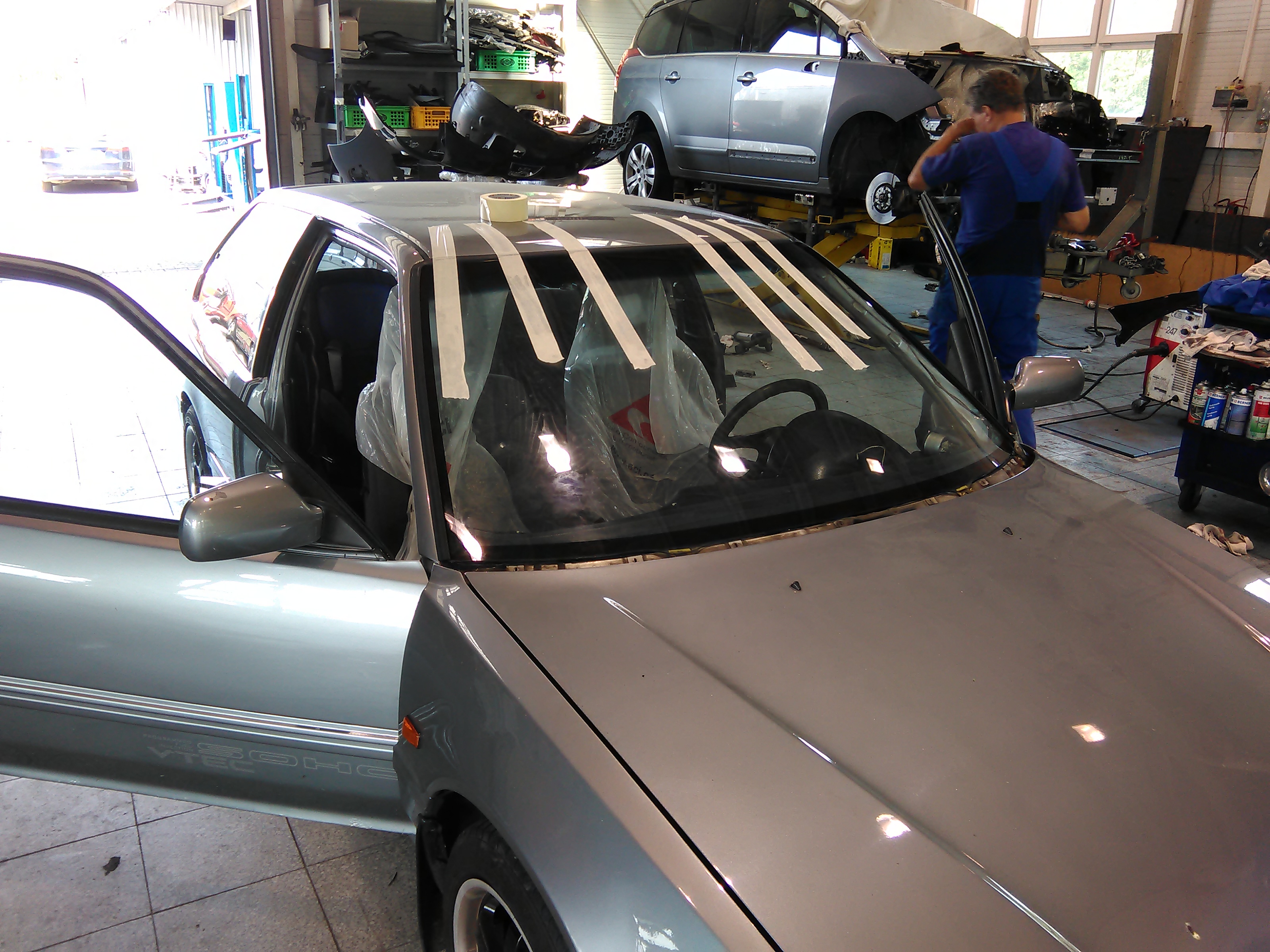

Processing...

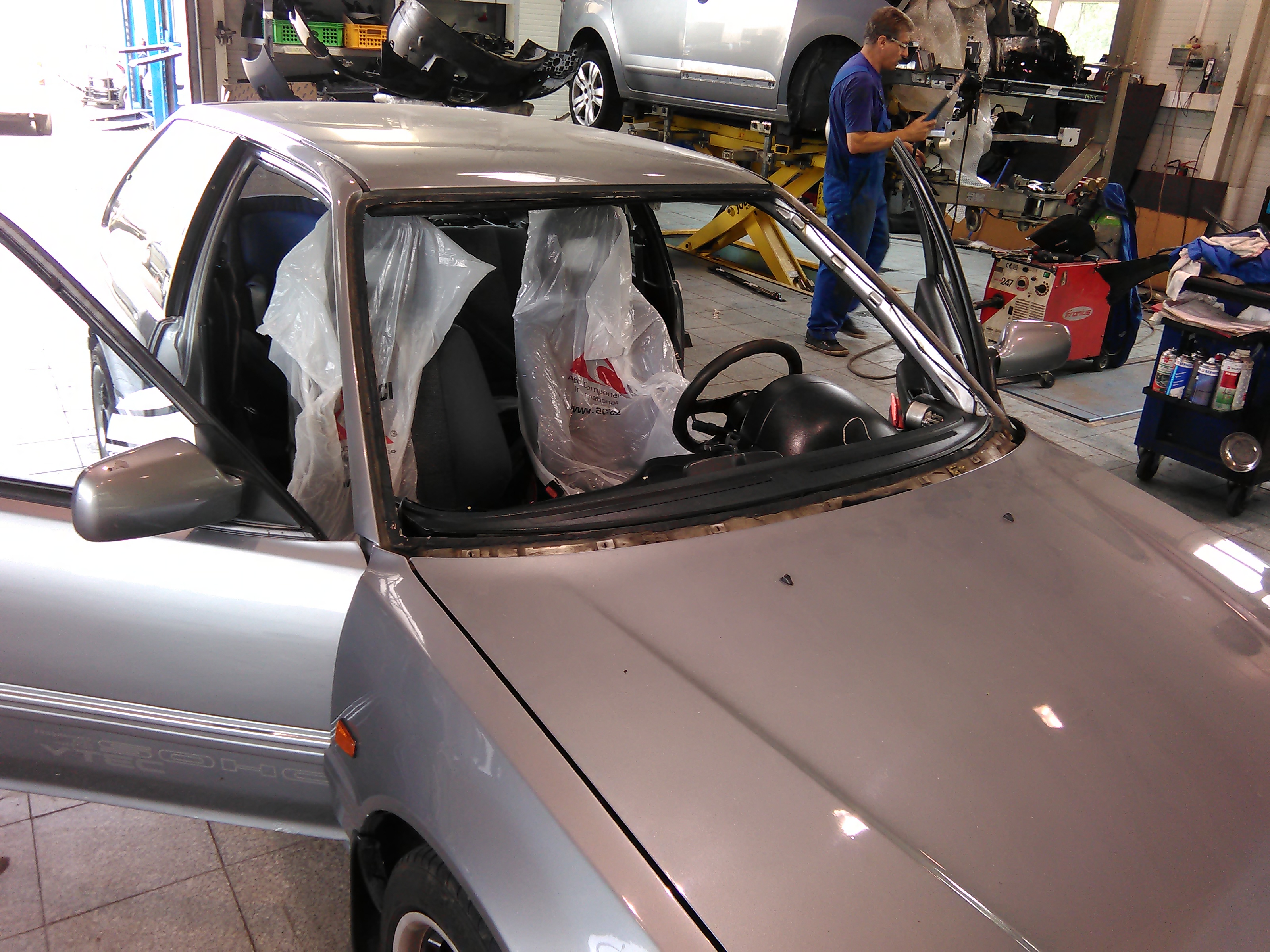

FastCivic: Co to mas za suprove dzejdyem nalepky ? To jsou ty rychle pruhy co pridavaji 5hp a 10Nm ? pořádnej výtlem
A to vzadu doufam nespravujete ale rozebirate do sberu bo tam Peugeoty patri Velmi šťastný

kamarade tohle jsou ty nejrychlejsi pruhy jake si ve svem zivote videl Velmi šťastný

no hele já to dělal u našeho klempíře v "Lazně toušeň" sám nemám zvedák,dílnu atd Úsměv měnil jsem to s ním, on udělal udělátko Velmi šťastný ale kdybys to potřeboval vyměnit, mužu se ho zeptat co by za to chtěl ,kdybys tam šel bojovat s ním Úsměv určo by se šlo nějak domluvit Mrk
