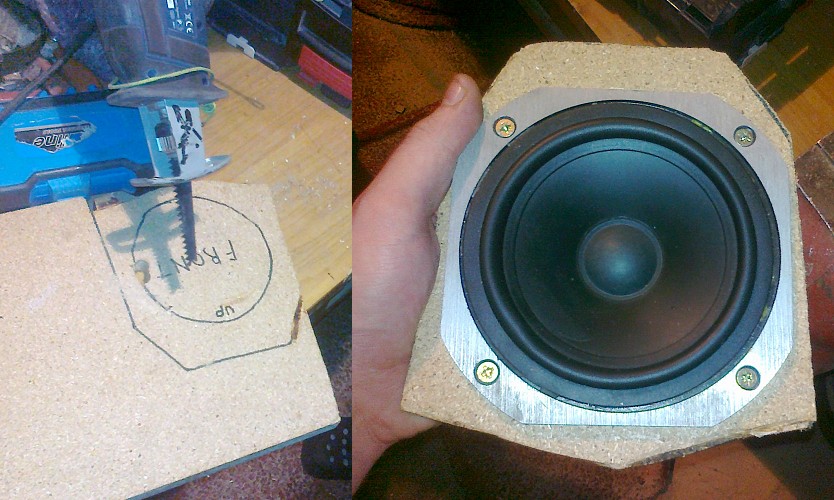

Taky jsem krapet máknul, vyřezána MDF podložka pod levé repro a navrtán výpušťák za účelem osazení teplotního čidla Mrk
ještě tu MDFku napustit impregnací a natřít a zítra konečně namontovat..

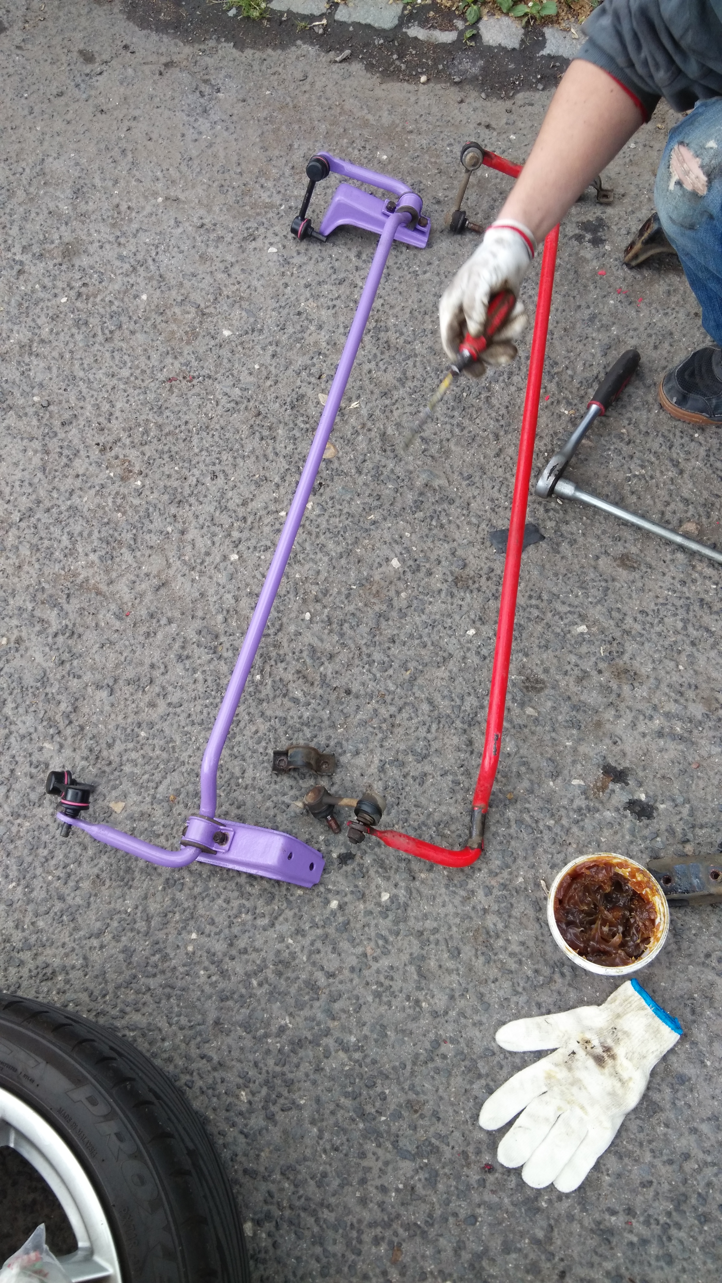

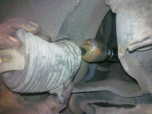

Ne já, ale trucker. Já sem líný HaHaaa výměna stabiku, prý byly měněny kosti, ale nebyly dotazeny, takže byly ko. Tak se vymenil komplet a je tichucko Úsměv a v patek olej a zapojit budiky ...

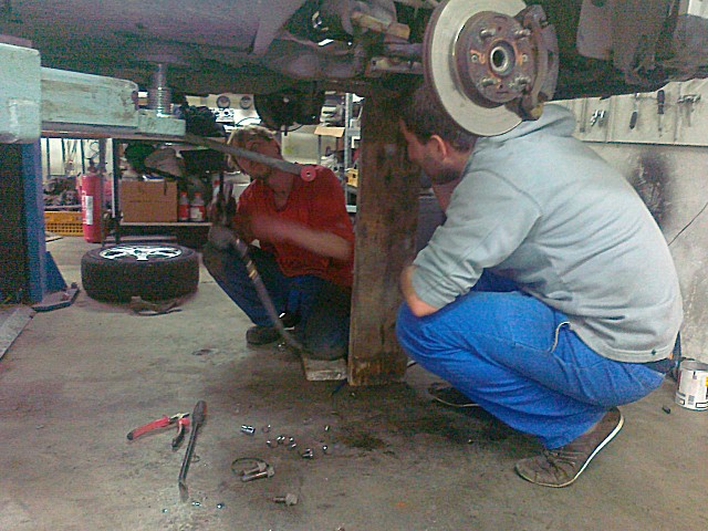

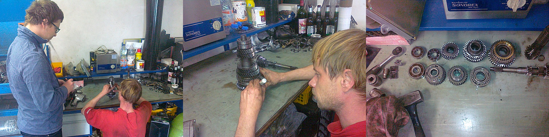

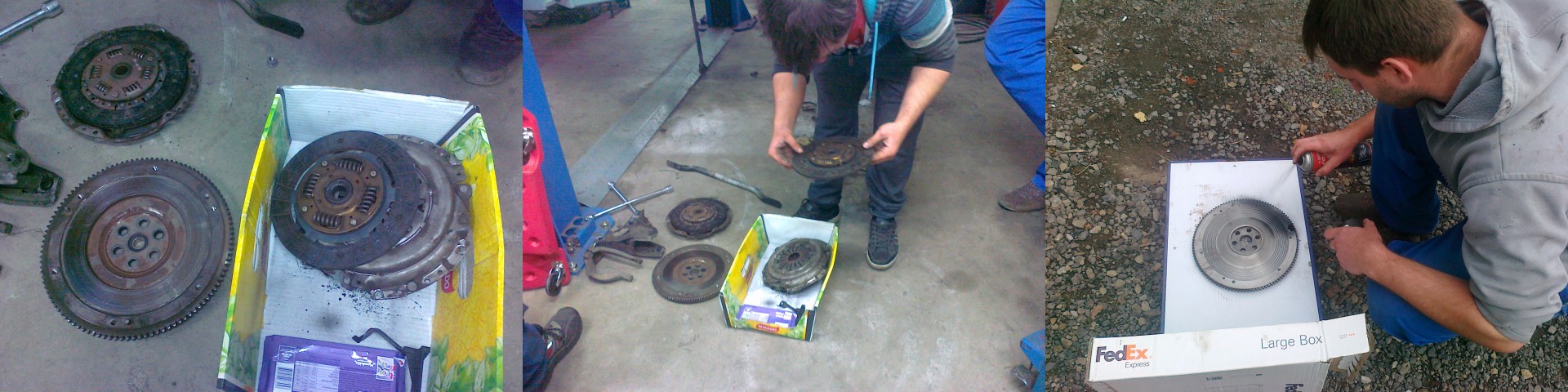

V Otrokovicích v dílně SILPONIX se pilně maká.. zatím první obrázky, v hlavní roli HTB, odos, Major, Eugen a samozřejmě skromná zmínka o mně, dj-bobrovi Velmi šťastný

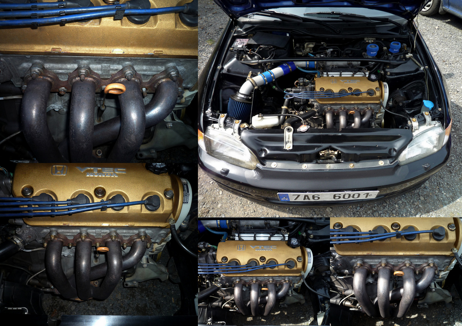

Vážení,
je vidět, že sezona se blíží.
přátele je to dobrý

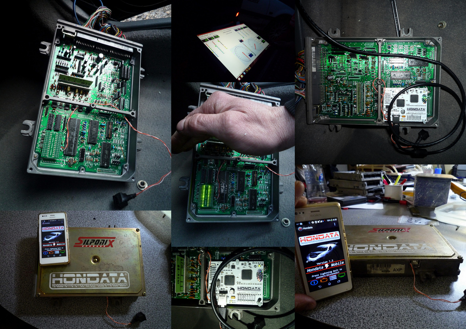

My před Výlet 23: Německo 4. ještě měli malý výlet do Otrokovic, proběhly dvě věci:
1) instalace Hondata jednotky do mé P28 - OBD1
- možnost online ladit, nastavovat vše, co je třeba, limiter na každý kvalt, který si nastavíte podle toho, z jaké převodovky jej máte, stálý převod, předstih, atd. ... prostě paráda a ta možnost přes Bluetooth sledovat, co se v motoru děje, je výborná!!!
2) výměna matic svodů, OEM HONDA zinkované za ty nerez se zalisovanou podložkou ... mesely se vyndat dva štefty a zalepit lepidlem. Ale vypadá to o poznání lépe.
A pak už jen užívali 1000km výletu ... velké díky chlapci.
A na poslední fotkách je i Hondata pro OBD2A (B) ... a takhle si kluci ze Silponix hrají ... a funguje to.

Ještě kvalitně omotat svody a bude to nadupaná kára Úsměv je to dobrý

nooo, děkuji, výfuk se bude během měsíce vyndavat, zabrušovat sváry, leštit aji svody, takže asi ne, i když neříkám, že by to nebyla funkční úprava, možná jen horní část 4 do 2.

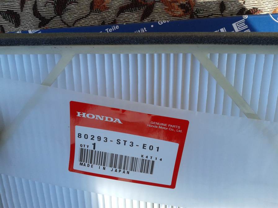

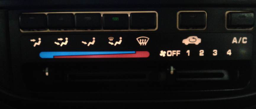

Tak mi konečně po letech svítí ovládání klimatizace/topení Velmi šťastný Pár žárovek a člověk musí rozhodit půl palubovky... + jarní čištění klimy s novým filtrem a těsněním okolo filtru (muselo se čekat než dojde z Japonska, zjevně ho většinou lidi nemění)

Na koľko Ťa vyšiel ten filter? Úsměv

Filtr sem nedával orig., dal sem nouzově koupený Meyle (120kč) a je to crap, je moc řídkej. O stovku víc se dá koupit Denso, japonská kvalita made in cz Úsměv Ten je lepší, ale nebyl zrovna k dispozici.. zejtra na něj zkusím naroubovat hepa filtr z vysavače Mr. Green
Jinak to orig. těsnění stálo tuším kolem 250Kč či tak nějak.

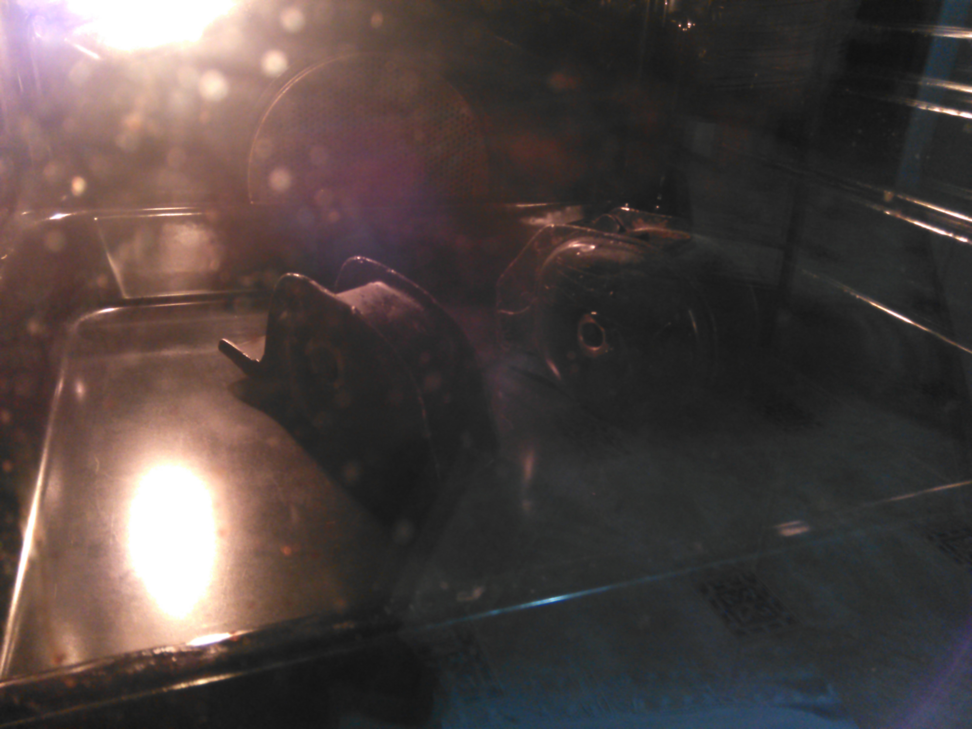

už se pečoooooooooouu Je to tam.
nechtely schnout silenťáci, tak jim trochu pomáhám HaHaaa

to máš trobu jen na pečení kovu nebo potom v tom pečeš jídlo ? cože cože ?
