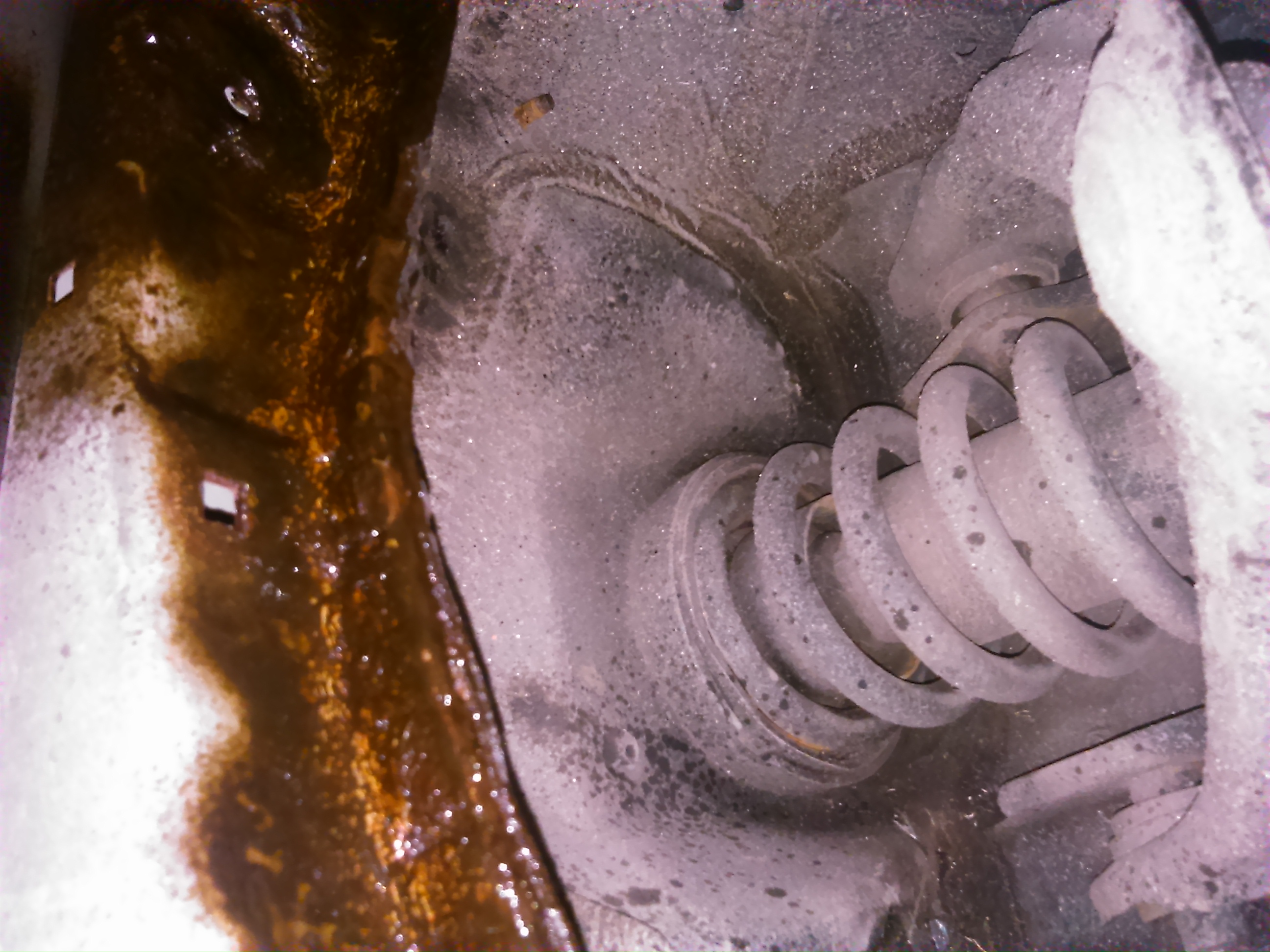

PříspěvekZaslal: 22.2.2015 , 19:37   Citovat
Tak dneska jsem se vrhl do vymeny zadnich brzd. A chci e zeptat jak se steluje rucka?
Kdyz ji zatahnu tak mi neflokuje kolo, ale druhe jo. Dělal jsem zatím jenom jednu stranu, prave tu co neflokuje.
Je nejaka finta jak mit uplne vytazene lanko a nasadit to želízko na tisícihran aby to téměř brdilo?
Nebo se to pak ladí někde pod autem? Nebo v kabině pod ručkou? Jsou lanka obědvě samostatně az k rucce? Nebo jak?

Aqwertzz napsal:
Zlaté přední brzdy. Ble
Bowdney jdou samostatně až do tunelu k ručce. Zhruba v prostoru popelníku pro zadní cestující jsou uchyceny do konzole, za kterou tahá ručka. V té konzoli jsou uchyceny šrouby, každý bowden pak můžeš samostatně štelovat. Je to krásně vidět, když za ručku taháš, který už "píše", a který ještě ne. Takže takhle lze ty bowdneny naštelovat, samozřejmě finále je potom s autem někde na mírném kopci...

PříspěvekZaslal: 22.2.2015 , 20:32   Citovat
Ja to věděl, že to bude jak u STODVACKY Velmi šťastný
takze tam to pritahnu tesně pred flokovaní a mám vyhrano. Musím sundat cely ten plast co je pod ručkou předpokládám.
Ještě mam jeden dotaz, ta část brzdy co je prisrubovaná na těhlici, je prisroubovana dvěmi šrouby.
To místo kde se dotýka k těhlici, na mé původní brzdě bylo zároveň s celým tím vehementem.
Ale brzdy co jsem repasl a nandal na auto, mají tu plochu vyvýšenou ani ne o milimetr.
Tím pádem o necelý milimetr je všechno dál od kotouče. Destičky mám téměř nové a kotouče taky. Pístek v brzdě jsem musel uplně na krev zastrčit abych to celé vubec nasadil. No a tedkom mi to porad brzdi. Velmi šťastný Udělal jsem někde chybu? Nebo mám počkat až si to sedne?
Brzdi to tak ze kdyz je sundaně kolo, tak nábojem nepootočím. Ale kdyz nasadím kolo, tak silou s kolem točím. přátele

piskot je teď offline  piskot
PříspěvekZaslal: 23.2.2015 , 11:27   Citovat
Aqwertzz napsal:
No, je to špatně. Holt červená není dobrá, měl jsi zkusit modrou... Velmi šťastný
Ale teď vážně, dej to pryč, koleduješ si o vyhřátí tuku z náboje, překalení kotouče (kdyby jsi s tím vjel do vody), atd.
Kde jsi vzal ten repasovaný třmen?
Prostě a jednoduše, to si nesedne...Úsměv
Příspěvky: 3048 1999 Accord
