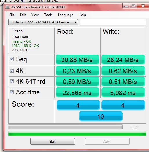

Rychlost by jsi mel mit alespon to co ja u toho WD viz obrazek .... dival ses na to vubec?

Na obrazky jsem se dival druh test dopadl takto viz obr.

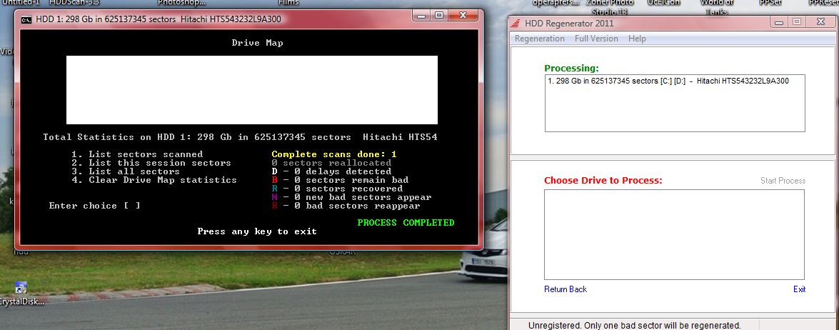

Zameril bych se na pamet/i , a az potom nasadil "primoschenka" - HDD Regenerator

"regenerator" umi vadny cluster oznacit a presunout , tzn. ze se v budoucnu jiz nepouziva . Tedy v pripade ,ze ho neumi sam opravit .

hddscan probehl viz obrazek.

A jinak - - - podle "regeneratoru" by mel byt disk v poradku .
