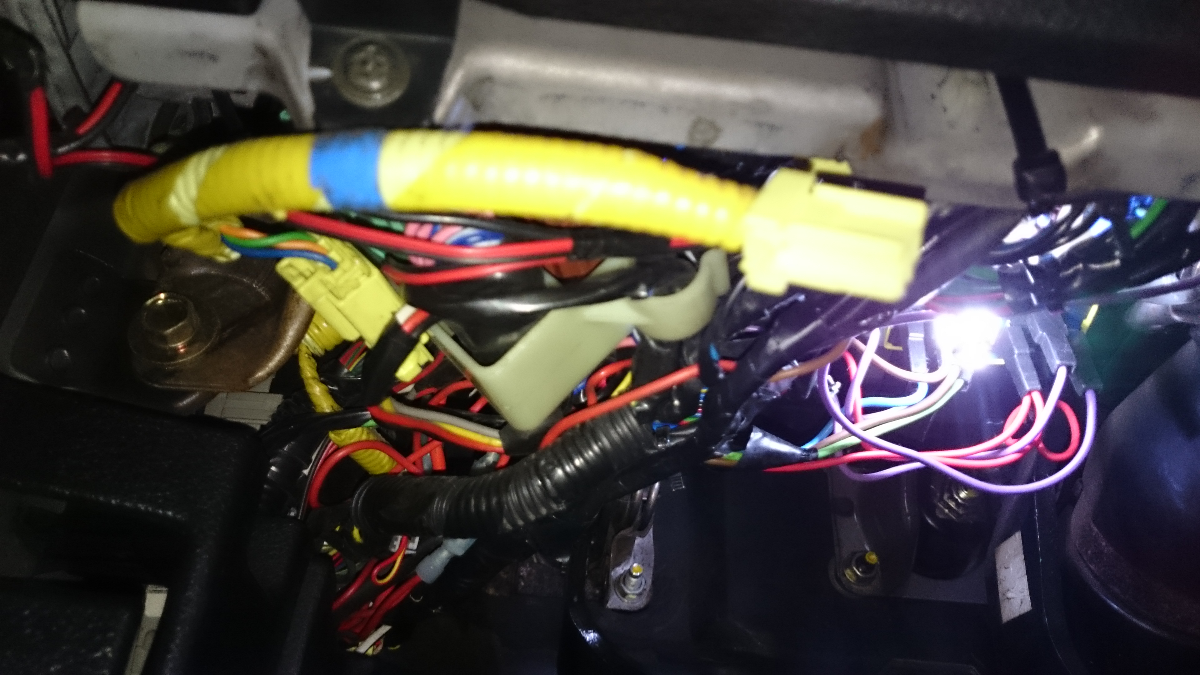

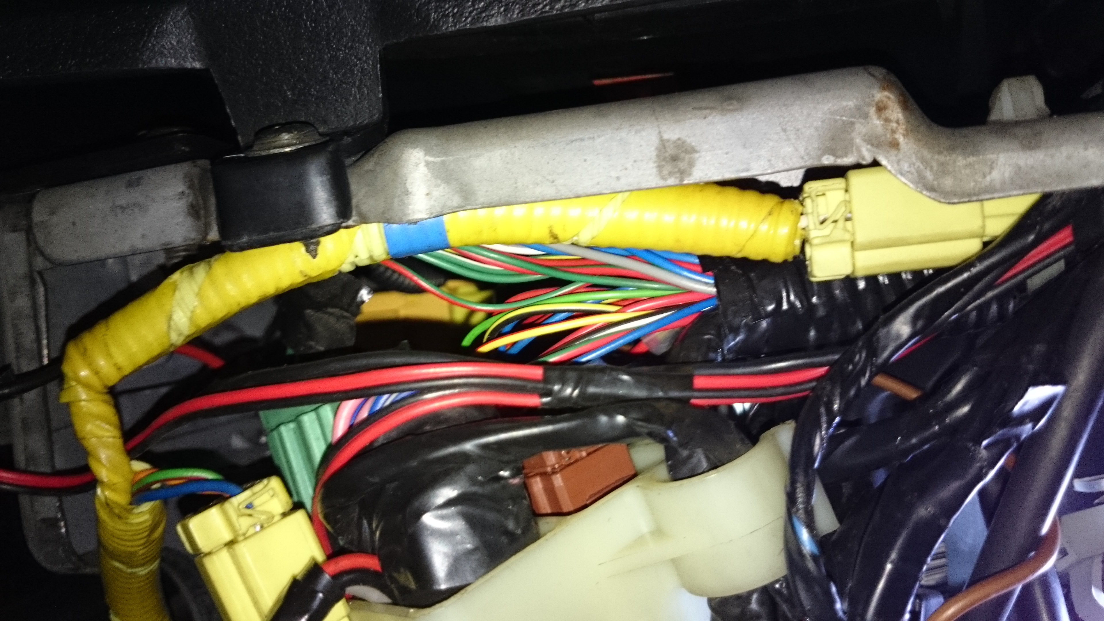

Odkud se měří ABS čidla, resp. kde je jednotka ABS, kde končí dráty od čidel? Já nikdy auto s ABS neměl, tak sorry za trapný otázky, elektriku z C5g znám nazpaměť, ale Accord mi přidělal už lecjakou vrásku Úsměv

Konektor pro Airbag je u řidiče, když se ohneš pod palubku, tak je na takový příčce (plechové) pod volantem, hned kde končí plasty palubky, je vidět dobře. Pokud na to nezapomenu tak to vyblejsknu, podobnej je i v pojistkovce, ale ten to není Velmi šťastný vlastní zkušenost Velmi šťastný

Edit 2: Foto
